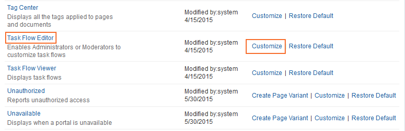

  2. 「タスク・フロー・エディタ」システム・ページの横にある「カスタマイズ」リンク(図45-1)をクリックして、ページ・エディタの「構造」ビューでこれを開きます。
    図45-1 「タスク・フロー・エディタ」システム・ページの横にある「カスタマイズ」リンク
    図45-1の説明が続きます
    「図45-1 「タスク・フロー・エディタ」システム・ページの横にある「カスタマイズ」リンク」の説明

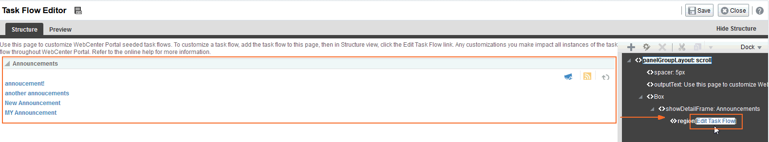

  3. 編集するタスク・フローを「タスク・フロー・エディタ」ページ(図45-2)に追加します。
    1. ページ上をクリックして、そのページをアクティブ化します。
    2. 「選択したコンポーネントにコンテンツを追加」アイコン(右ツールバーの「追加」アイコン)をクリックします。
      「コンテンツの追加」ダイアログが開きます。
    ページにタスク・フローを追加する方法は、リソース・カタログの他のコンポーネントを追加する方法と同じです。詳細は、『Oracle WebCenter Portalでのポータルの構築』のページへのコンポーネントの追加に関する項を参照してください。
    図45-2 Regionタグの横にある「タスク・フローの編集」リンク
    図45-2の説明が続きます
    「図45-2 Regionタグの横にある「タスク・フローの編集」リンク」の説明
  4. カスタマイズするタスク・フローの横にある「タスク・フローの編集」リンクをクリックします(図45-2)。
  5. 「タスク・フローの編集を確認」ダイアログで、「編集」をクリックします。

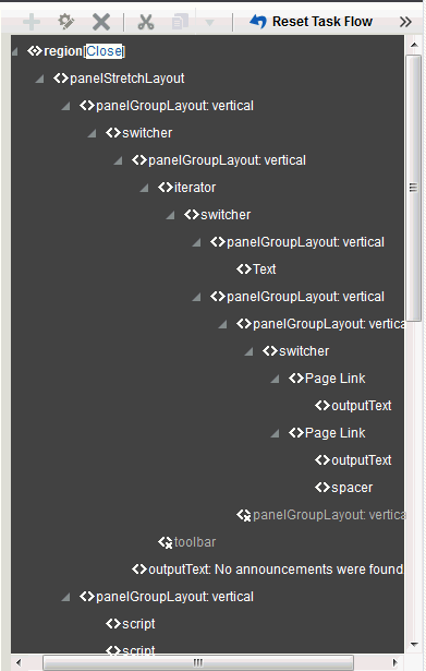

    「構造」ビューが編集中のタスク・フローのソース・コード階層にズームインします(図45-3)
    図45-3 タスク・フローのズームイン・ビュー
    図45-3の説明が続きます
    「図45-3 タスク・フローのズームイン・ビュー」の説明

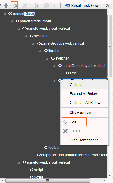

  6. タスク・フロー要素のプロパティを設定するには、タスク・フロー要素を「タスク・フロー・エディタ」でクリックし、「regionのプロパティの表示」アイコンをクリックします。または、「region」を右クリックし、「編集」(図45-4)を選択します。
    図45-4 「構造」ビューのページで選択したタスク・フローの要素
    図45-4の説明が続きます
    「図45-4 「構造」ビューのページで選択したタスク・フローの要素」の説明

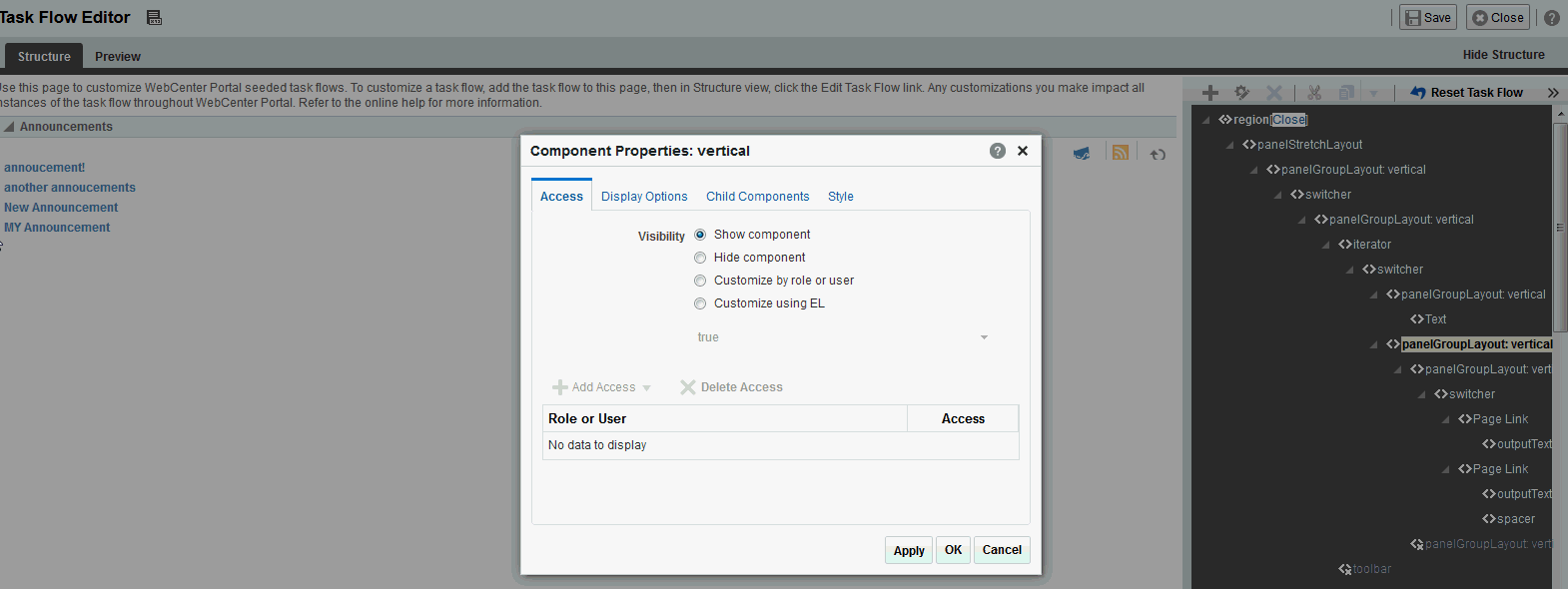

    「コンポーネント・プロパティ」ダイアログが開きます(図45-5)。
    図45-5 「コンポーネント・プロパティ」ダイアログ
    図45-5の説明が続きます
    「図45-5 「コンポーネント・プロパティ」ダイアログ」の説明
  7. 要素のプロパティの変更を行います。編集しているコンポーネントのパラメータの説明を表示するには、「ヘルプ」アイコンをクリックします

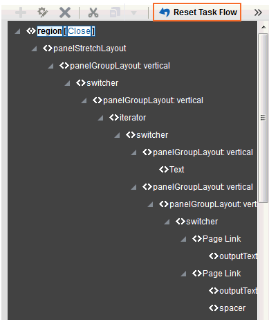

  3. 「構造」ビュー・ツールバーで、「タスク・フローのリセット」をクリックします。
    図45-7 選択した要素の「タスク・フローのリセット」オプション
    図45-7の説明が続きます
    「図45-7 選択した要素の「タスク・フローのリセット」オプション」の説明
