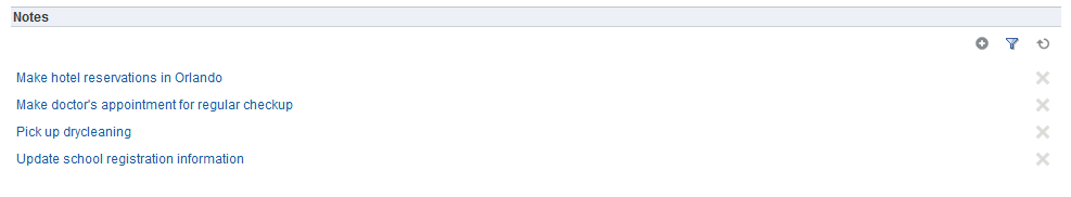

ノートについて
ノートでは、個人用ノートの形式で自分用のリマインダを書き込むための有効な機能が提供されています。「ノート」タスク・フローを使用することにより、ノートを追加できます。これにより、現在ログインしているユーザーの個人用ノートが表示されます(図53-1)。ノートは、自分以外のユーザーから見られることはありません。ノートは、自分以外のユーザーから見られることはありません。同様に、自分以外のユーザーのノートも見えません。

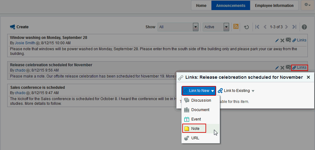

ドキュメントやリストなどのアセットにノートをリンクできます。新規ノートにはリンクできますが(図53-2)、既存のノートにはリンクできません。オブジェクトにアクセスできるすべてのユーザーは、リンクされたノートも表示できます。『Oracle WebCenter Portalでのポータルの使用』のノートの追加とリンクに関する項を参照してください。

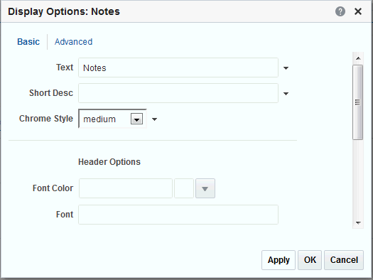

ノート・タスク・フローには関連するプロパティがあり、これらのプロパティには、十分な権限を持つユーザーが、タスク・フローの「アクション・メニューの表示」からアクセスできます。たとえば、「表示オプション」を選択すると、「表示オプション」ダイアログが表示されます(図53-3)。
