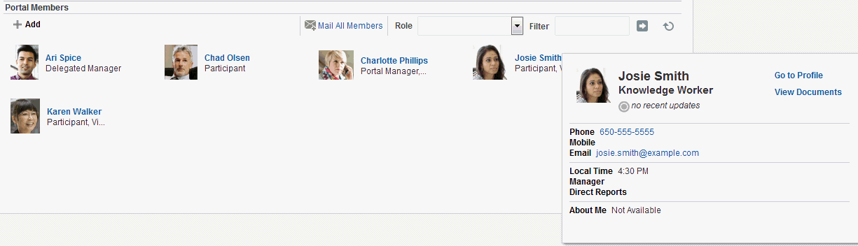

  • ポータル・メンバー・タスク・フロー(図32-1): ポータル・メンバーを表示し、新しいメンバーの追加、すべてのメンバーへのメール・メッセージの送信、ロールによるリストのフィルタリングおよびメンバーの検索を制御できます。また、ポータル管理の「メンバー」ページに素早くアクセスすることもできます。適切な権限があれば、このページでポータル・メンバーシップを管理できます。
図32-1 ポータル・メンバー・タスク・フロー
図32-1の説明が続きます
「図32-1 ポータル・メンバー・タスク・フロー」の説明

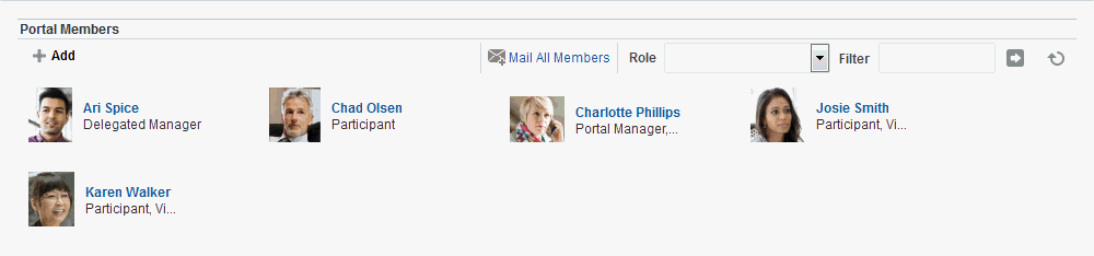

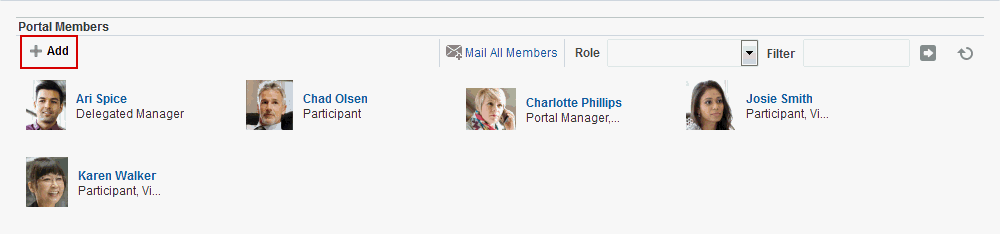

  1. ポータル・メンバー・タスク・フローで、「追加」アイコンをクリックします(図32-2)。
    「追加」アイコンは、ポータル・マネージャまたはManage Membershipのポータル権限を持つメンバーのみに表示されます。
    図32-2 「ポータル・メンバー」タスク・フローの「追加」アイコン
    図32-2の説明が続きます
    「図32-2 「ポータル・メンバー」タスク・フローの「追加」アイコン」の説明

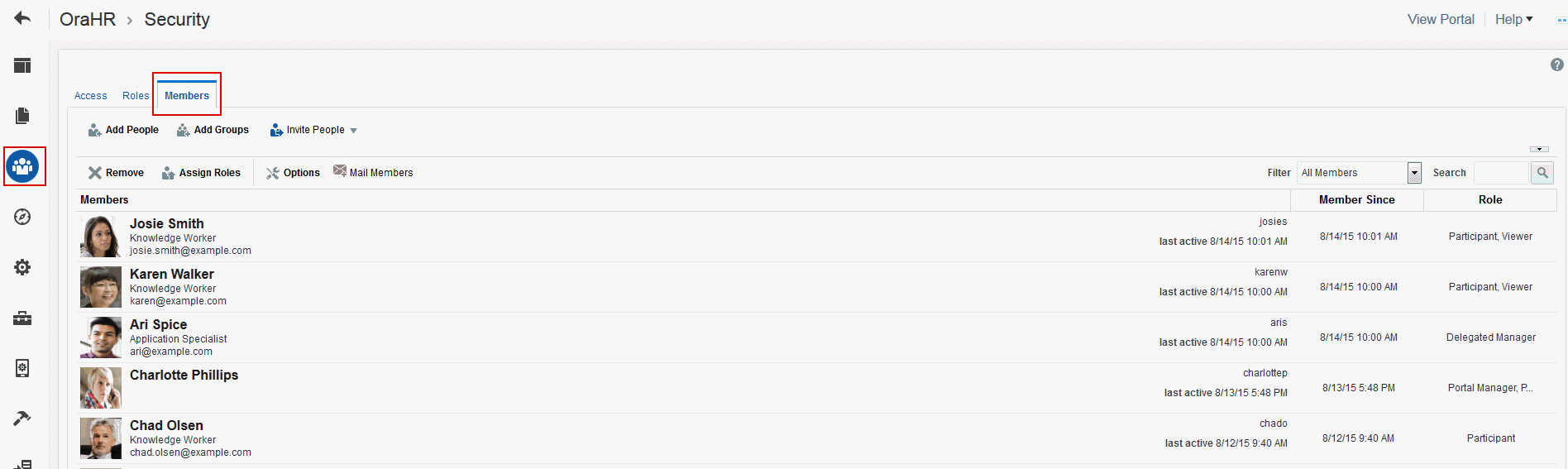

  2. セキュリティ・ページで「メンバー」タブ(図32-3)をクリックすると、ここで、「登録済ユーザーとグループの追加」の説明に従ってメンバーを追加できます。
    図32-3 ポータル管理: 「メンバー」ページ
    図32-3の説明が続きます
    「図32-3 ポータル管理: 「メンバー」ページ」の説明
  3. 「メンバー」タブでは、メンバーを削除したり、ポータルに参加するようにユーザーを招待したり、既存のメンバーのロールを編集することもできます。

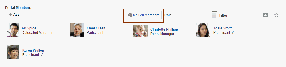

  1. ポータル・メンバー・タスク・フローで、ツールバーの「すべてのメンバーにメールを送信」をクリックします(図32-4)。
    ログイン・ウィンドウが表示された場合、メール・アプリケーションのユーザー名とパスワードを入力します。ログイン資格証明を自動的に送信するように「プリファレンス」を設定している場合は、すぐにメッセージを開始できます。ログインの資格証明とプリファレンスの詳細は、『Oracle WebCenter Portalでのポータルの使用』の「個人用プリファレンスの設定」を参照してください。
    図32-4 ポータル・メンバー・タスク・フローの「すべてのメンバーにメールを送信」アイコン
    図32-4の説明が続きます
    「図32-4 「ポータル・メンバー」タスク・フローの「すべてのメンバーにメールを送信」アイコン」の説明
  2. メッセージを作成して、「送信」をクリックします。

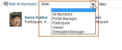

  4. あるいは、ドロップダウン・リストから「ロール」を選択することで、ロールによってメンバーをフィルタリングします(図32-8)。
    図32-8 ポータル・メンバー・タスク・フローのフィルタリング・オプション
    図32-8の説明が続きます
    「図32-8 「ポータル・メンバー」タスク・フローのフィルタリング・オプション」の説明
    メンバーのリストをデフォルト表示に戻すには、「ロール」ドロップダウン・リストから「すべてのメンバー」を選択します。

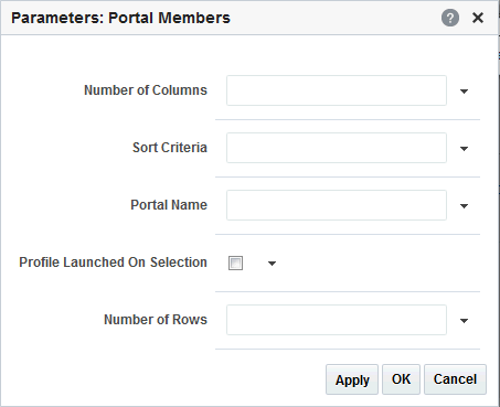

ポータル・メンバー・タスク・フローには関連するプロパティがあり、これらのプロパティには、十分な権限を持つユーザーが、タスク・フローの「アクション・メニューの表示」からアクセスできます。たとえば、「パラメータ」を選択して、「パラメータ」ダイアログを表示します(図32-9)。

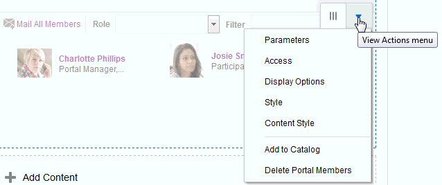

ページ・エディタのポータル・メンバー・タスク・フローのツールバーにある「アクション・メニューの表示」から、「パラメータ」、「アクセス」、「表示オプション」、「スタイル」および「コンテンツ・スタイル」のプロパティ・ダイアログにアクセスできます。
図32-10 ポータル・メンバー・タスク・フローの「アクション・メニューの表示」
「ポータル・メンバー」の「アクション・メニューの表示」
ポータル・メンバー・タスク・フローのコンポーネント・プロパティを設定するには、次の手順を実行します。
  1. ページ・エディタでページを開きます(「ページ・エディタでのページのオープン」を参照)。
  2. コンポーネント・ツールバーで、「アクション・メニューの表示」をクリックし、設定するプロパティを選択します。
    • パラメータによって、デフォルトのタスク・フロー・コンテンツが制御されます。各パラメータの詳細は、「ポータル・メンバー・タスク・フローのパラメータ」を参照してください。パラメータをイベントに結び付けたり、パラメータを使用してタスク・フローとページ・パラメータおよびページ定義変数を簡単に結び付けることができます。詳細は、「ページとコンポーネントの結付け」を参照してください。
    • アクセス設定で、特定のロール、ユーザーまたはグループに対してコンポーネントを表示または非表示にします。詳細は、「コンポーネント・アクセスの設定」を参照してください。
    • 「表示オプション」、「スタイル」および「コンテンツ・スタイル」のプロパティは、すべてのユーザーのタスク・フローの外観および動作に影響を及ぼします。これらのプロパティは、すべてのタスク・フローに共通しています。詳細は、「コンポーネント・プロパティの変更」を参照してください。
表32-1は、ポータル・メンバー・タスク・フローに固有のパラメータについて説明しています。
表32-1 ポータル・メンバー・タスク・フローのパラメータ
パラメータ 説明
Number of Columns
メンバーの表示に使用する列の数。デフォルトはnullで無制限を意味します。この場合、メンバーの詳細が折り返され、タスク・フローの幅全体に表示されます。
各行に表示されるメンバーの数を修正するには、必要な列の数を入力してください。ここで指定した数のメンバーを表示するだけの十分な領域がない場合は、水平方向のスクロール・バーが表示されます。
次の形式を使用して値を表します。
  • 定数: 2または5などの定数値を表します。
  • ページ・パラメータ: ページ・パラメータを入力して、タスク・フローが配置されているページから値をフェッチします。詳細は、「ページとコンポーネントの結付け」を参照してください。
  • EL式: 式言語(EL)式を入力します。
Number of Rows
メンバーの表示に使用する行の数。デフォルトはnullで、メンバーの詳細が折り返されて使用可能な領域全体に表示されます。すべてのメンバーを表示するだけの十分な領域がない場合は、垂直方向のスクロール・バーが表示されます。
表示される行の最大数を修正するには、必要な行の数を入力してください。メンバーの詳細がさらに用意されている場合は、「前」または「次」ボタンが自動的に表示されます。
次の形式を使用して値を表します。
Profile Launched on Selection
メンバーの名前を選択したときに「プロファイル」ポップアップを起動するかどうかを決定します。
プロファイルの詳細を起動しない場合は、このオプションを選択解除します。
Sort Criteria
メンバーのソート順。
アクティビティに最後に関与した日時でメンバーを降順にソートするには、LAST_ACTIVITY_TIMEを指定します。指定しない場合、メンバーはアルファベット順に名前でソートされます。
Portal Name
メンバーを表示するポータルの名前。デフォルト値は現在のポータルです。このパラメータを使用して、別のポータルのメンバーの詳細を表示します。
ポータルの名前は「このポータルについて」ダイアログで取得できます。
次の形式を使用して値を表します。
  • 定数: Marketingなどの定数値を表します。
