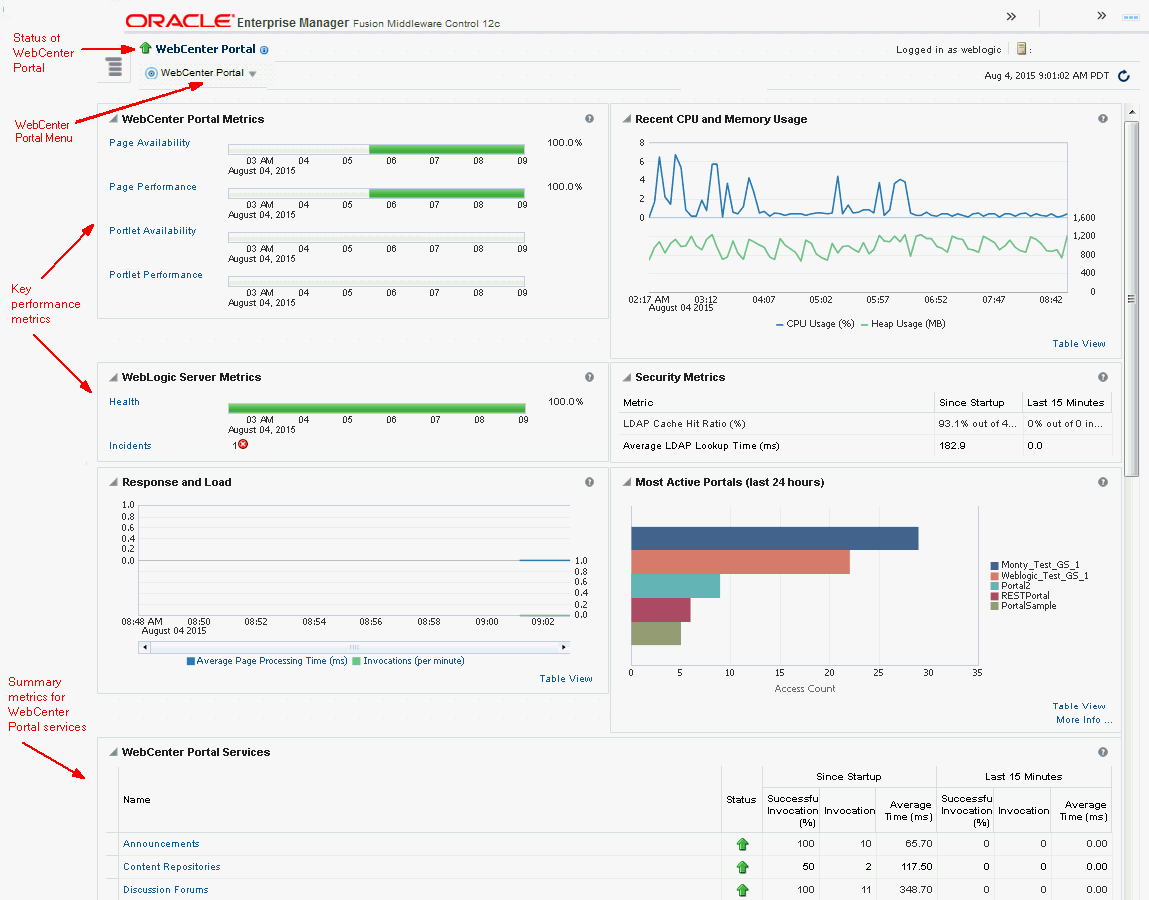

WebCenter Portalのホームページへの移動
Enterprise Manager Fusion Middleware Controlを使用してポータル・アプリケーションのパフォーマンスをモニターします。その手始めとして最適な場所は、アプリケーションのホームページです。「WebCenter Portalのホームページへの移動」を参照してください。

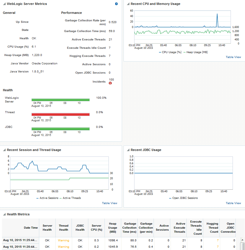

1 CPUとヒープ・メモリーの使用率のチェック
CPUとメモリーの使用率が高すぎると全体的なパフォーマンスが低下するので、他のOracle WebCenter Portal固有のメトリックを確認する前に、常にCPUとメモリーに関するメトリックを確認することが重要です。
「最近のCPUおよびメモリー使用状況」のチャートをチェックして、使用率の現在の傾向を確認します。
  • CPU使用率が高いかどうか。CPU使用率で不定期にスパイクが発生するのは正常ですが、CPU使用率が長期間にわたって高い(85から90%)場合は、通常、CPU問題が発生していることを示しています。CPUの問題をトラブルシューティングするには、次の各項を参照してください。
    WebLogic Serverメトリックの理解
  • メモリー使用率が高いかどうか。メモリーが最大ヒープ・サイズに近づいており、傾向が下に向かっていないことをチャートが示している場合は、原因を分析するためにメモリー・ダンプをいくつか取得してください。最大ヒープ・サイズ情報にアクセスするには:
    1. WebLogic Server管理コンソールにログインします。
    2. 「環境」→「サーバー」→<managed_server name>に移動します。
    3. 「モニタリング」→「パフォーマンス」タブをクリックします。
    4. 「最大ヒープ・サイズ」を確認します。
    「JFR記録を使用した遅いリクエストのトラブルシューティング」を参照してください。
次のステップ: チャートでCPU使用率とメモリー使用率が正常であることが示されている場合、WebLogic Serverのヘルスを確認します。
2 WebLogic Serverのヘルスの確認
「WebLogic Serverメトリック」リージョンで次を調べます。
  • ヘルス - この棒グラフには、Oracle WebLogic Server自己ヘルス・モニタリング機能によりレポートされた最近のWebLogic Serverヘルスがまとめられています。たとえば、最新の100回のWebLogic Serverヘルス・チェックのうち10回失敗した(OKがレポートされない)場合、WebLogic Serverヘルスは90%と表示されます。「ヘルス」リンクをクリックして「最近のWebLogic Serverメトリック」ページに移動し、詳細を表示します。
  • インシデント - CPU使用率、メモリー使用率、スレッド数、JDBC接続の数、セッション・メトリックなどのWebLogic Serverメトリックがしきい値の設定値を超えた回数。「インシデント」リンクをクリックすると、インシデントを詳細に診断します。
次に実行するアクションは、メトリック・データに応じて異なります。たとえば、占有スレッドが存在する場合、スレッド・ダンプを採取します。JDBC接続の数が制限値を超えている場合、接続リークを詳細に分析できます。ガベージ・コレクション・レートが制限値を超えている場合、ヒープ・ダンプの採取を採取できます。
詳細は、「WebLogic Serverメトリックの理解」および「Oracle WebCenter Portalのパフォーマンスに関する問題のトラブルシューティング」を参照してください。
範囲外のメトリックは、チャートでは赤で、「ヘルス・メトリック」表ではオレンジで、それぞれ表示されます。診断ログをスキャンして、そのような状況が発生している記録をすべて調査します。インメモリー情報はN回分のメトリック・サンプルしかありませんが、ログには問題の発生回数に関する大量の履歴情報や、問題が発生したときのユーザーのようなコンテキストに関する情報が格納されています。

3 ページ・パフォーマンスのモニター
ホームページの上部にある「WebCenter Portalメトリック」セクションを参照します。
ページ可用性/パフォーマンスのチャートで、ページ・リクエストが予期したとおりに現在応答しているかどうかを確認します。最近のページ・リクエストに関する問題を調査するには、詳細をドリルダウンします。
「時間」列と「ページ名」列で「昇順ソート」/「降順ソート」の矢印を使用して、特定のページまたは一連のページで急増するパターンが存在するかどうか、またはパフォーマンスのスパイクがよりランダムに発生するようになっていないかを確認します。
範囲外のメトリックは、チャートでは赤で、「ページ・メトリック」表ではオレンジで、それぞれ表示されます。詳細は、「ページ・リクエスト・メトリックの理解」を参照してください。診断ログをスキャンして、そのような状況が発生している記録をすべて調査します。インメモリー情報はN回分のメトリック・サンプルしかありませんが、ログには問題の発生回数に関する大量の履歴情報や、問題が発生したときのユーザーのようなコンテキストに関する情報が格納されています。

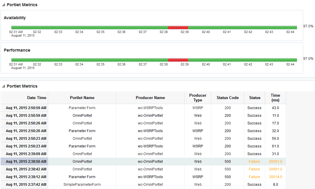

4. ポートレットのパフォーマンスのモニター

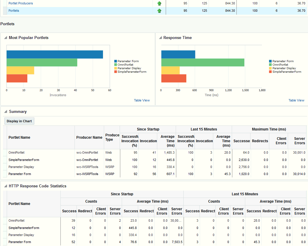

ポートレット可用性/パフォーマンスのチャートで、ポートレットが予期したとおりに現在動作しているかどうかを確認します。最近のポートレット・リクエストに関する問題を調査するには、詳細をドリルダウンします。範囲外のメトリックは、チャートでは赤で、「ポートレット・メトリック」表ではオレンジで、それぞれ表示されます。詳細は、「ポートレット・プロデューサのメトリックの理解」を参照してください。
範囲外の条件は管理対象サーバーの診断ログにも記録されるので、すべての履歴イベント、すなわちメモリー内に保持されている最新のサンプル・セットより多い量の履歴イベントを調査できます。たとえば:
[WC_Portal] [WARNING] [WCS-69253]
 [oracle.webcenter.system-management] [tid:
 pool-3-daemon-thread-1] [userId: weblogic] [ecid:
 6356ef0164cbad47:3fe105c5:13b4e847973:-8000-0000000000000088,0
:16] [APP: webcenter#11.1.1.4.0] portletResponseTime: 20523 ms
 of Portlet: slowRenderingPortlet from Web Producer MyPortlets is
 out-of-bounds.
予期したとおりのパフォーマンスを示していない個々のポートレットまたはポートレット・プロデューサを特定します。
「全サービス・メトリック」ページに移動して「プロデューサ」または「ポートレット」を選択し、ポートレット/ポートレット・プロデューサの実行履歴を参照します(起動時以降および過去10-15分)。パフォーマンスが最近低下したのか、常に動作に時間がかかるのかを確認します。
ポートレットのパフォーマンスがしきい値の範囲内で正常な場合、次の手順を実行します。
  1. ポートレット(たとえばWC_Portlet)をホストしている管理対象サーバーのJVM/WebLogic Serverのヘルスを確認(すなわち、CPU、ヒープ、スレッドなどを調査)します。
  2. ブラウザでポートレット・プロデューサのURLを入力し、プロデューサが使用可能かどうかを確認します。
  3. ポートレット・プロデューサの接続構成を確認します。
  4. WebCenter Portalアプリケーションとポートレット・プロデューサの間のネットワーク接続の問題をチェックします。
  5. WebCenter Portalでポートレット操作をシミュレートします。すなわち、ポートレットで表示、パーソナライズまたは操作を実行して、問題が常態化しているのか、間欠的なのかを確認します。

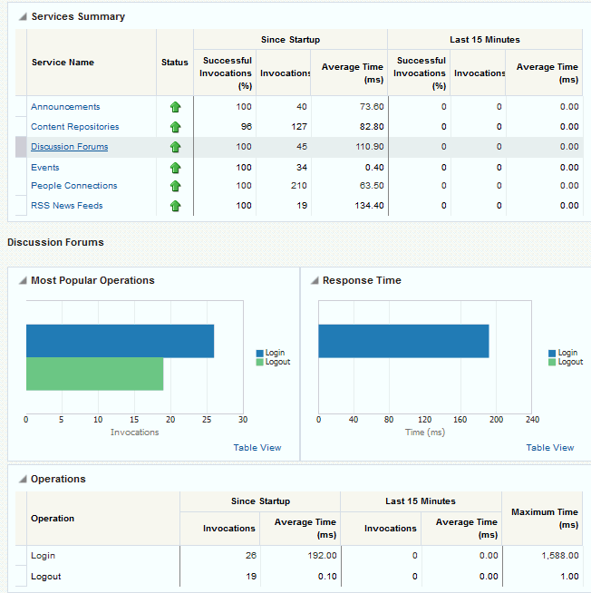

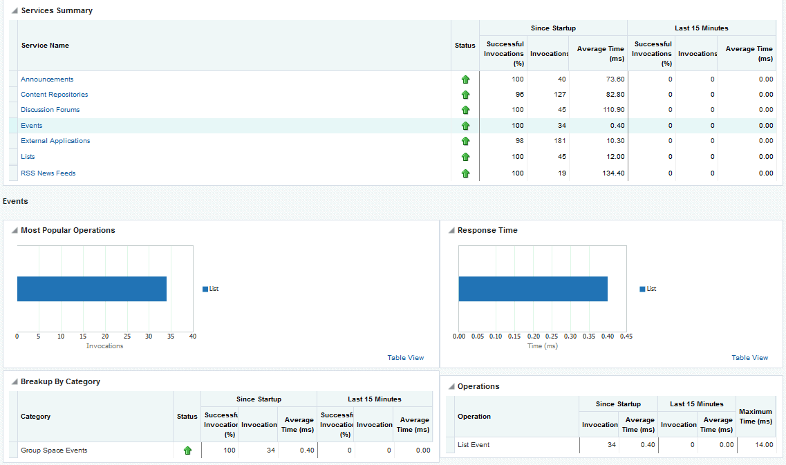

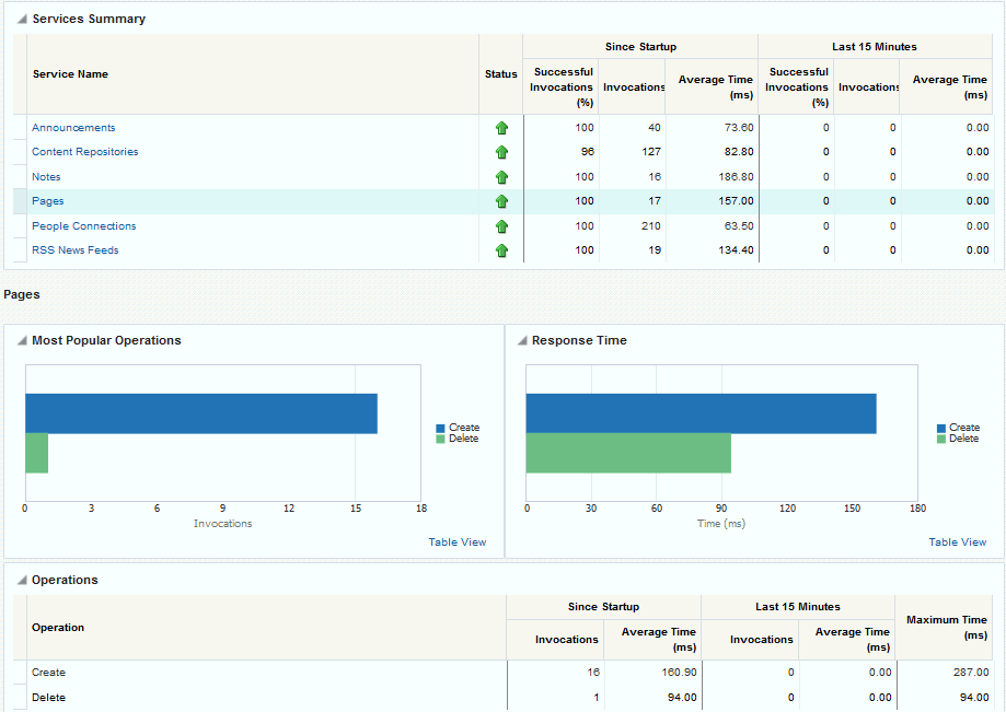

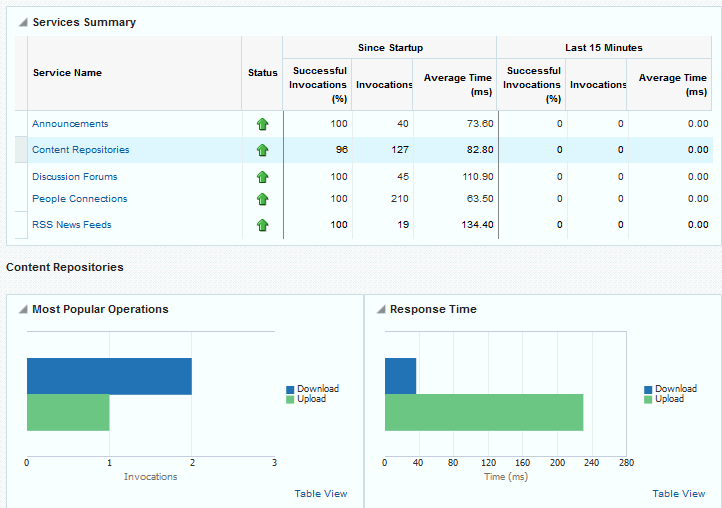

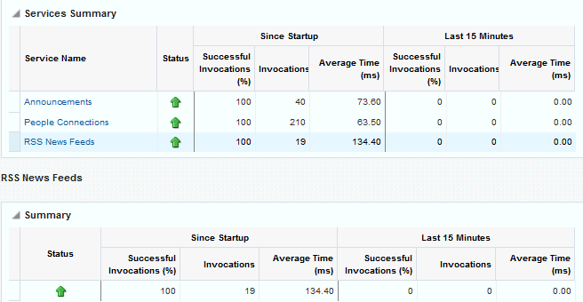

6. 個々のツールまたはサービスのモニター
ホームページの下部にある「WebCenter Portalサービス」セクションを参照します。詳細は、「ツール・メトリックおよびサービス・メトリックの理解」を参照してください。
特定のツールまたはサービスが「停止中」または「不明」であるかどうかがすぐにわかります。考えられる原因とアクションについて、「ツールとサービスに関する一般的な問題のトラブルシューティング」を参照してください。
「平均時間」または「呼出し」で表をソートすると、優先的に取り組むツールまたはサービスがわかります。
名前をクリックして「全サービス・メトリック」ページに移動します。「起動時以降」と「最近の履歴」のメトリックを比較して、パフォーマンスが最近低下したのか、常に動作に時間がかかるのかを確認します。

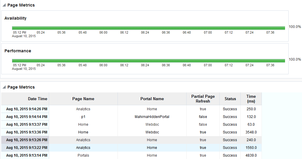

WebCenter Portalのホームページに、最近のページ可用性メトリックとページ・パフォーマンス・メトリックのサマリーが表示されます(図2および表3)。ページ可用性/パフォーマンス・チャートでは、ページ・リクエストが予想以上に時間がかかっているか、または失敗しているかどうかが一目でわかります。
ノート: ホームページにアクセスするには、WebCenter Portalのホームページへの移動を参照してください。
「ページ可用性」チャートと「ページ・パフォーマンス」チャートでは、最新のN回のページ・リクエスト(デフォルトではNは100)における可用性とパフォーマンスがレポートされます。時間範囲は、最も早いページ/ポートレットのリクエスト時刻から現在時刻までです。「主要なパフォーマンス・メトリックの計算で使用されるサンプル数の構成」を参照してください。
右側の%値は、特定の時間制限内に応答したページ・リクエストの割合を示します。この割合は、最新のN回のページ・リクエストの情報を使用して計算されます。たとえば、Nが100のときに、最新の100回のページ・リクエストのうち3回がページ・レスポンスのしきい値を超えた場合、ページ・パフォーマンスは97%と表示されます。
棒グラフ・ステータス(緑/赤)は、ステータスが変更されるまでは、時間が経過しても変更されません。したがって、%パフォーマンス値と見た目の緑/赤の比率は必ずしも一致しません。たとえば、最初の5回のページ・リクエストが範囲外であり、システムは9時間アイドル(ページ・リクエストがない)状態であり、1時間当たり95回の正常なページ・リクエストが存在するシナリオを考えます。この場合、棒グラフは90%が赤(9時間)、10%が緑(1時間)で表示されますが、%パフォーマンス値は95%と表示されます(Nが100で、サンプル100個のうち95個が正常)。不一致が発生するのは、棒グラフが期間全体で均一に描画されるのに対して、ページ・リクエストは通常は期間全体に均一に分散しないからです。
チャートが問題やインシデントを示している場合は、「ページ可用性」リンクまたは「ページ・パフォーマンス」リンクをクリックしてより詳細な情報に移動し、さらに問題を診断できます(図3および表3を参照)。
最近のページ・メトリックのページ(図3)の情報を使用して、最近のページ・パフォーマンスの問題をトラブルシューティングします。ページ・リクエストが予想以上に時間がかかっているか、または失敗している場合、ページ上部のページ可用性/パフォーマンス・チャートが赤で表示されます。
ノート: 初期状態では、ページ・レスポンスしきい値は10,000ミリ秒なので、レスポンス時間が10,000ミリ秒を超えるページのチャートは赤で表示されます。このしきい値がインストールに適さない場合、その値を変更できます。「主要なパフォーマンス・メトリックしきい値および収集のカスタマイズ」を参照してください。
このチャートは、最新のN回のページ・リクエストの可用性/パフォーマンスをレポートします。時間範囲は、最も早いページ・リクエスト時刻から最後のページ・リクエスト時刻までです。
表の情報を使用して、遅いページの名前およびそのページが属するポータルを特定します。
ページ・レスポンスの問題を診断するには、次にあるステップ3のアドバイスを参照してください: 「ページ・パフォーマンスのモニター」(表2)。

パフォーマンス
最新のN回のページ・リクエストのページ・パフォーマンスを示します。
  • 緑 - 許容されるページ・レスポンス時間であること、すなわちレスポンス時間が事前定義済しきい値より短いことを表します。
  • 赤 - ページ・レスポンス時間が設定されている制限値より長いことを表します。たとえば、インストールでページ・レスポンスしきい値を3,000ミリ秒と指定している場合、レスポンス時間が3,000ミリ秒を超えるたびに警告メッセージがトリガーされ、範囲外の状態が記録されます。
    初期状態では、ページ・レスポンスしきい値は10,000ミリ秒です。
    下部の表の時間の列を参照します。しきい値を超えるレスポンスはオレンジで表示されます。「降順ソート」の矢印をクリックすると、最も遅いページを確認できます。遅いページを開いて調査し、ページの再設計またはページ・コンテンツの変更/削除によりページ・パフォーマンスを向上できる余地があるかどうかを評価します。
  • % - 指定されている時間制限内に応答したページ・リクエストの割合。この割合は、最新のN回のページ・リクエストの情報を使用して計算されます。たとえば、Nが100のときに、最新の100回のページ・リクエストのうち10回がページ・レスポンスのしきい値を超えた場合、ページ・パフォーマンスは90%と表示されます。
日時
ページがリクエストされた日時。
ページ名
リクエストされたページの名前。
ポータル名
ページが格納されているポータルの名前。
部分ページ・リフレッシュ
フル・ページ・リフレッシュ(false)または部分ページ・リフレッシュ(true)のどちらのページ・リクエストなのかを示します。
ステータス
ページ・リクエストが成功(「成功」)したのか、失敗(「失敗」)したのかを示します。「失敗」はオレンジのテキストで表示されます。
時間(ミリ秒)
ページ(フル・ページまたは部分ページ)のリフレッシュにかかった時間(ミリ秒)。時間が事前定義済ページ・レスポンスしきい値を超えた場合、値はオレンジで表示されます。

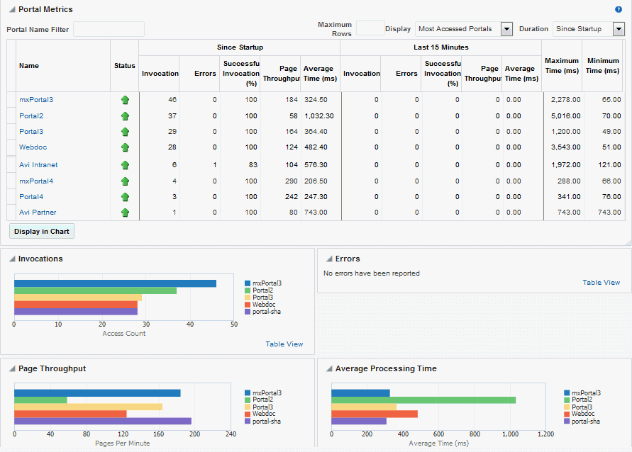

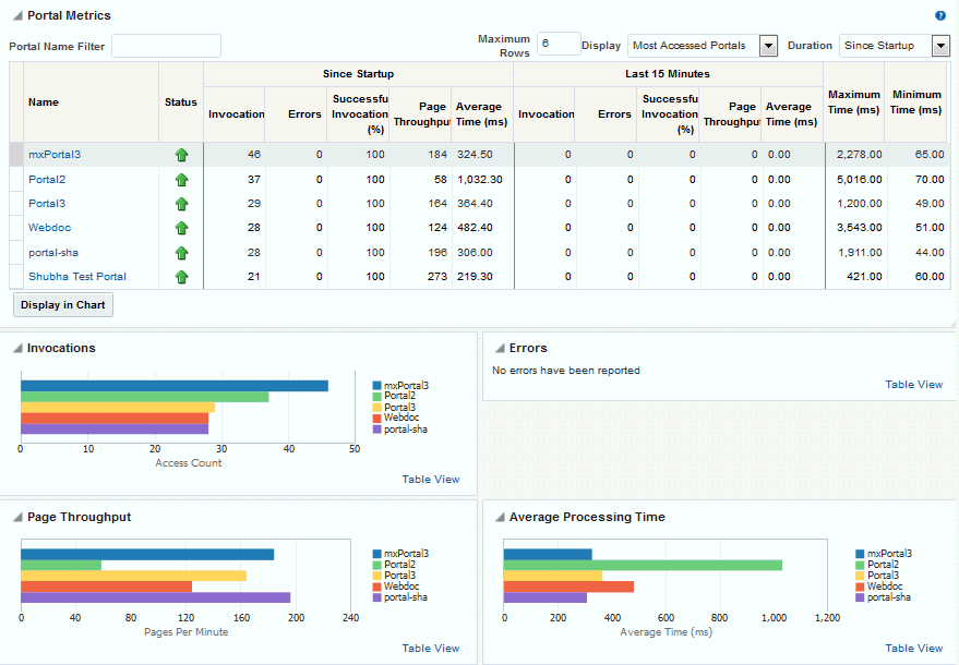

全ページ・メトリック
図4に示すように、ページ・アクティビティに関連する履歴パフォーマンス・メトリックも表示されます。表4に、これらのメトリックを示します。このページには、フル・ページ・リクエストと部分ページ・リクエストの両方のメトリックが表示され、必要に応じて表示するデータをフィルタ処理できます。
ノート: Fusion Middleware Controlを使用してこれらのメトリックにアクセスするには、Fusion Middleware Controlを使用したパフォーマンス・メトリックの表示を参照してください。
このページの上部の表には、個々のページのステータスとパフォーマンスがまとめて表示されます。この表を使用すると、使用可能なページがすぐにわかり、個々のパフォーマンスと相対的なパフォーマンスを確認できます。
統計は、ページが作成されると使用可能になり、ページがアクセスされたり使用されたりするたびに更新されます。
ノート: ホーム・ポータルのページのメトリックは含まれません。
表20-4 ページ・リクエスト・メトリック - フル・ページおよび部分ページ
フィールド 説明
表示オプション
表に表示するデータをフィルタ処理します。
  • ページ名フィルタ - 検索語の全部または一部を入力し、「リフレッシュ」アイコンをクリックすると、ページ名が一致するすべてのページでリストが更新されます。すべてのページを表示するには、検索語をクリアし、「リフレッシュ」を再度クリックします。
  • ポータル名フィルタ - 検索文字列全体またはその一部を入力してから、「リフレッシュ」アイコンをクリックします。リストがリフレッシュされ、一致する文字列をポータルの表示名に含むページがすべて表示されます。すべてのポータル(以前はスペースと呼ばれていました)のページ・メトリックを表示するには、検索語をクリアし、「リフレッシュ」を再度クリックします。
  • 最大行数 - 表に表示するページの総数を制限します。
  • 表示 - 最もアクセスされたページ、最も遅いページまたは最もエラーが多いページのメトリックを表示します。選択に応じて、表のページは次の順序で並べられます。
    - 呼出し数(最もアクセスされたページ)
    - 平均ページ処理時間(最も遅いページ)
    - エラー数(最もエラーが多いページ)
  • 期間 - 起動時以降または過去15分間(最近の履歴)に収集されたメトリック情報を表示します。
上位5つのページがチャートに表示されます。
ページ名
フィルタ基準(指定されている場合)に一致するページの名前。
フィルタ基準が指定されない場合は、すべてのページがリストされます。
ポータル名
フィルタ基準(指定されている場合)に一致するポータルの名前。
フィルタ基準が指定されない場合は、すべてのポータルのページがリストされます。
呼出し
1分当たりのページ(フル・ページまたは部分ページ)の呼出し総数:
- 起動時以降
- 過去15分
平均時間(ミリ秒)
ページ(フル・ページまたは部分ページ)を表示するための平均時間(ミリ秒)。
- 起動時以降
- 過去15分
最大時間(ミリ秒)
ページ(フル・ページまたは部分ページ)の表示にかかった最大時間。
エラー(フル・ページのみ)
ページで発生した1分当たりのエラー数。
成功した呼出し(フル・ページのみ)
成功したページ呼出しの割合。
- 起動時以降
- 過去15分
「成功した呼出し(%)」が100%を下回っている場合、診断ログを調べて、ページ・リクエストの失敗の原因を特定してください。「ログ情報の表示および構成」を参照してください。
ページ数/分
ページの1分当たりのアクセス回数。ページ・スループットとも呼ばれます。
- 起動時以降
- 過去15分
全ページ・リクエスト・メトリック - グラフ
表の下のグラフを使用すると、次の内容が一目でわかります。
様々なページを比較するには:

最近のポートレット・メトリック
WebCenter Portalのホームページに、最近のポートレット可用性メトリックとポートレット・パフォーマンス・メトリックのサマリーが表示されます(図5および表5)。ポートレット可用性/パフォーマンス・チャートでは、ポートレット・リクエストが予想以上に時間がかかっているか、または失敗しているかどうかが一目でわかります。
「ポートレット可用性」チャートと「ポートレット・パフォーマンス」チャートでは、最新のN回のポートレット・リクエスト(デフォルトではNは100)における可用性とパフォーマンスがレポートされます。時間範囲は、最も早いページ/ポートレットのリクエスト時刻から現在時刻までです。「主要なパフォーマンス・メトリックの計算で使用されるサンプル数の構成」を参照してください。
右側の%値は、特定の時間制限内に応答したポートレット・リクエストの割合を示します。この割合は、最新のN回のポートレット・リクエストの情報を使用して計算されます。たとえば、Nが100のときに、最新の100回のポートレット・リクエストのうち25回がポートレット・レスポンスのしきい値を超えた場合、ポートレット・パフォーマンスは75%と表示されます。詳細は、表5を参照してください。
棒グラフ・ステータス(緑/赤)は、ステータスが変更されるまでは、時間が経過しても変更されません。したがって、%パフォーマンス値と見た目の緑/赤の比率は必ずしも一致しません。「最近のページ・メトリック」の説明は、ポートレット・チャートにも当てはまります。
チャートが問題やインシデントを示している場合は、「ポートレット可用性」リンクまたは「ポートレット・パフォーマンス」リンクをクリックしてより詳細な情報に移動し、さらに問題を診断できます(図6および表5)。
このページの情報を使用して、最近のポートレットのパフォーマンスの問題をトラブルシューティングします。ポートレット・リクエストが予想以上に時間がかかっているか、または失敗している場合、ページ上部のポートレット可用性/パフォーマンス・チャートが赤で表示されます。
ノート: 初期状態では、ポートレット・レスポンスしきい値は10,000ミリ秒なので、レスポンス時間が10,000ミリ秒を超えるポートレットのチャートは赤で表示されます。このしきい値がインストールに適さない場合、その値を変更できます。詳細は、「主要なパフォーマンス・メトリックしきい値および収集のカスタマイズ」を参照してください。
このチャートは、最新のN回のポートレット・リクエストの可用性/パフォーマンスをレポートします。時間範囲は、最も早いポートレット・リクエスト時刻から最後のポートレット・リクエスト時刻までです。
この表の情報を使用して、遅いポートレットを特定します。ポートレットの名前およびそのポートレットが属するプロデューサを特定できます。
ポートレットの問題を診断するには、次にあるステップ5のアドバイスを参照してください: 「ポートレット・パフォーマンスのモニター」(表2)。
表20-5 最近のポートレット・メトリック
メトリック 説明
ポートレット可用性
最新のN回のポートレット・リクエストのポートレット可用性を示します。
  • 緑 - ポートレット・リクエストの成功を表します。
  • 赤 - ポートレット・リクエストで失敗が発生したことを表します。
    下部の表の「ステータス」列を参照し、失敗したポートレット・リクエストを特定します。
  • % - 成功したポートレット・リクエストの割合。割合は、最新のN回のポートレット・リクエストのステータス情報を使用して計算されます。たとえば、Nが100のときに、最新の100回のポートレット・リクエストのうち5回が失敗した場合、ポートレット可用性は95%と表示されます。
ポートレット・パフォーマンス
最新のN回のポートレット・リクエストのポートレット・パフォーマンスを示します。
  • 緑 - 許容されるポートレット・レスポンス時間であること、すなわちレスポンス時間が事前定義済しきい値より短いことを表します。
  • 赤 - ポートレット・レスポンス時間が設定されている制限値より長いことを表します。たとえば、インストールでポートレット・レスポンスしきい値を60ミリ秒と指定している場合、レスポンス時間が60ミリ秒を超えるたびに警告メッセージがトリガーされ、範囲外の状態が記録されます。
    初期状態では、ポートレット・レスポンスしきい値は10,000ミリ秒です。
    下部の表の時間の列を参照します。しきい値を超えるレスポンスはオレンジで表示されます。「降順ソート」の矢印をクリックすると、最も遅いポートレットを確認できます。ポートレット名を特定したら、そのポートレットを調査して、効率を高める変更方法を評価できます。
  • % - 指定されている時間制限内に応答したポートレット・リクエストの割合。この割合は、最新のN回のポートレット・リクエストの情報を使用して計算されます。たとえば、Nが100のときに、最新の100回のポートレット・リクエストのうち10回がポートレット・レスポンスのしきい値を超えた場合、ポートレット・パフォーマンスは90%と表示されます。
日時
ポートレット・リクエストの日時。
ポートレット名
リクエストされたポートレットの名前。

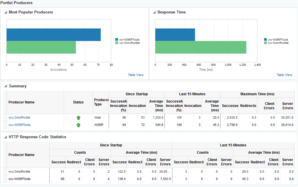

全ポートレット・プロデューサ・メトリック
図7に示すように、WebCenter Portalで使用されているポートレット・プロデューサの履歴パフォーマンス・メトリックもモニターできます。このページに表示される情報については、次の表で説明します。
表20-6 ポートレット・プロデューサ - サマリー
メトリック 説明
ステータス
アプリケーションで使用されているポートレット・プロデューサの現在のステータス
  • 稼働中(緑色の上矢印) - すべてのポートレット・プロデューサが稼働中であることを示します。
  • 停止中(赤色の下矢印) - 1つ以上のポートレット・プロデューサが現在使用できないことを示します。プロデューサ・インスタンスが停止しているか、ネットワーク接続の問題がある可能性があります。
  • 不明(時計) - なんらかの理由でポートレット・プロデューサのステータスを問い合せることができません。管理対象サーバーが停止しているか、ネットワークの問題が原因でノードにアクセスできない可能性があります。さらに診断するには、管理サーバーのログおよび管理対象サーバーのログを確認します。
成功した呼出し(%)
成功したポートレット・プロデューサ起動の割合:
- 起動時以降
- 過去15分
リクエストが失敗すると、可用性に影響します。これには、アプリケーションに関連する失敗(タイムアウトや内部エラーなど)やクライアント/サーバーの失敗(レスポンス・コードHTTP4xxまたはHTTP5xxで返されたリクエスト、不正なコンテンツ・タイプが含まれるレスポンス、SOAP障害(該当する場合)など)があります。
「成功した呼出し(%)」が100%を下回っている場合、診断ログを調べて、サービス・リクエストの失敗の原因を特定してください。「ログ情報の表示および構成」を参照してください。
呼出し
1分当たりのポートレット・プロデューサの呼出し数:
- 起動時以降
- 過去15分
このメトリックでは、アプリケーションに関連する各ポートレット・リクエストが測定されます。このため、アプリケーションのキャッシュ・ヒット、エラーまたはタイムアウトにより、この合計はプロデューサ・サーバーに対して送信された実際のHTTPリクエスト数よりも多くなることがあります。
平均時間(ミリ秒)
ポートレット・リクエストにかかった平均時間(結果には関係ありません):
- 起動時以降
- 過去15分
表20-7 ポートレット・プロデューサ - 詳細
メトリック 説明
最もポピュラーなプロデューサ
各プロデューサの起動回数(チャートで表示)。
チャートの最大値は、最も多く使用されているポートレット・プロデューサを示します。
最小値は、最も使用されていないポートレット・プロデューサを示します。
レスポンス時間
WebCenter Portal起動以降の、各ポートレット・プロデューサがプロデューサ・リクエストの処理に要する平均時間(チャートに表示)。
チャートの最大値は、パフォーマンスが最も低いポートレット・プロデューサを示します。
最小値は、パフォーマンスが最も高いポートレット・プロデューサを示します。
プロデューサ名
モニター対象のポートレット・プロデューサの名前。
ポートレット・プロデューサの名前をクリックすると、アプリケーションで使用される各ポートレットの詳細情報が表示されます。表20-9を参照してください。
ステータス
各ポートレット・プロデューサの現在のステータス:
  • 稼働中(緑色の上矢印) - ポートレット・プロデューサが稼働中であることを示します。
  • 停止中(赤色の下矢印) - ポートレット・プロデューサが現在使用できないことを示します。プロデューサ・インスタンスが停止しているか、ネットワーク接続の問題がある可能性があります。
プロデューサ・タイプ
ポートレット・プロデューサ・タイプ: 「Web」または「WSRP」
  • Webポートレット・プロデューサ - J2EEアプリケーション・サーバーにデプロイされるOracle PDK-Javaプロデューサ。これは多くの場合リモートであり、HTTP上でSimple Object Access Protocol (SOAP)を使用して通信します。
  • WSRPポートレット・プロデューサ - Web Services for Remote Portlets (WSRP)は、標準対応のコンテナと任意のWSRPアプリケーションの間の相互運用を可能にするWebサービス標準です。
成功した呼出し(%)
成功したプロデューサ起動の割合:
- 起動時以降
- 過去15分
呼出し
各プロデューサの起動回数:
- 起動時以降
- 過去15分
この列で表をソートすると、WebCenter Portal内で最も頻繁にアクセスされているポートレット・プロデューサがわかります。
平均時間(ミリ秒)
- 起動時以降
- 過去15分
このメトリックは、機能していないポートレット・プロデューサを検出する場合に使用します。このメトリックを「呼出し」メトリックと組み合せて使用すると、優先的に取り組む必要のあるプロデューサがわかります。
最大時間(ミリ秒)
プロデューサ・リクエストの処理にかかった最大時間。
- 成功 - HTTP200xxレスポンス・コード
- リダイレクト - HTTP300xxレスポンス・コード
- クライアント・エラー数 - HTTP400xxレスポンス・コード
- サーバー・エラー - HTTP500xxレスポンス・コード
全ポートレット・メトリック
図8に示すように、WebCenter Portalで使用されている個々のポートレットの履歴パフォーマンス・メトリックもモニターできます。このページに表示される情報については、次の表で説明します。
表20-8 ポートレット - サマリー
メトリック 説明
ステータス
WebCenter Portalで使用されているポートレットの現在のステータス:
  • 稼働中(緑色の上矢印) - すべてのポートレットが稼働中であることを示します。
  • 停止中(赤色の下矢印) - 1つ以上のポートレットが現在使用できないことを示します。プロデューサ・インスタンスが停止しているか、ネットワーク接続の問題がある可能性があります。他の原因については、「ポートレットおよびプロデューサ - 問題およびアクション」を参照してください。
  • 不明(時計) - なんらかの理由でポートレットのステータスを問い合せることができません。管理対象サーバーが停止しているか、ネットワークの問題が原因でノードにアクセスできない可能性があります。さらに診断するには、管理サーバーのログおよび管理対象サーバーのログを確認します。
成功した呼出し(%)
成功したポートレット起動の割合:
- 起動時以降
- 過去15分
リクエストが失敗すると、可用性に影響します。これには、タイムアウトや内部エラーなどのアプリケーションに関連する失敗、そしてクライアント/サーバー・エラーが含まれます。
呼出し
1分当たりのポートレットの呼出し数:
- 起動時以降
- 過去15分
このメトリックでは、アプリケーションに関連する各ポートレット・リクエストが測定されます。このため、アプリケーションのキャッシュ・ヒット、エラーまたはタイムアウトにより、この合計はポートレット・プロデューサに対して送信された実際のHTTPリクエスト数よりも多くなることがあります。
平均時間(ミリ秒)
ポートレットに関連付けられた操作の処理にかかった平均時間(結果には関係ありません):
- 起動時以降
- 過去15分
表20-9 ポートレット - 詳細
メトリック 説明
最もポピュラーなポートレット
各ポートレットの起動回数(チャートで表示)。
チャートの最大値は、最も多く使用されているポートレットを示します。
最小値は、最も使用されていないポートレットを示します。
レスポンス時間
WebCenter Portal起動以降の、各ポートレットがリクエストの処理に要する平均時間(チャートに表示)。
チャートの最大値は、パフォーマンスが最も低いポートレットを示します。
最小値は、パフォーマンスが最も高いポートレットを示します。
ポートレット名
モニター対象のポートレットの名前。
ステータス
各ポートレットの現在のステータス:
  • 稼働中(緑色の上矢印) - ポートレットが稼働中であることを示します。
  • 停止中(赤色の下矢印) - ポートレットが現在使用できないことを示します。プロデューサ・インスタンスが停止しているか、ネットワーク接続の問題がある可能性があります。
プロデューサ名
ポートレットのアクセスに使用されるポートレット・プロデューサの名前。
プロデューサ・タイプ
成功した呼出し(%)
成功したポートレット起動の割合:
- 起動時以降
- 過去15分
呼出し
各ポートレットの起動回数:
- 起動時以降
- 過去15分
この列で表をソートすると、WebCenter Portal内で最も頻繁にアクセスされているポートレットがわかります。
平均時間(ミリ秒)
各ポートレットでリクエストの処理にかかった平均時間(結果には関係ありません):
- 起動時以降
- 過去15分
このメトリックは、パフォーマンスの低いポートレットを検出する場合に使用します。このメトリックを「呼出し」メトリックと組み合せて使用すると、優先的に取り組む必要のあるポートレットがわかります。
最大時間(ミリ秒)
ポートレット・リクエストの処理にかかった最大時間。
- 成功 - HTTP200xx
- クライアント・エラー数- HTTP400xx
- サーバー・エラー- HTTP500xx
パフォーマンス統計のHTTPレスポンス・コード別の内訳を調べると、全体の平均レスポンス時間を増加させている要因を特定できます。たとえば、ポートレット・プロデューサ・タイムアウトによる失敗が、全体の平均レスポンス時間を増加させている場合などがあります。
表20-10 ポートレット - HTTPレスポンス・コードの統計
メトリック 説明
ポートレット名
モニター対象のポートレットの名前。
呼出し数
- 成功
- リダイレクト
- クライアント・エラー数
- サーバー・エラー
タイプ(HTTPレスポンス・コード)別の呼出し回数:
- 起動時以降
- 過去15分
表20-11を参照してください。
平均時間(ミリ秒)
- 成功
- リダイレクト
- クライアント・エラー数
- サーバー・エラー
各ポートレットでリクエストの処理にかかった平均時間:
- 起動時以降
- 過去15分
このメトリックは、機能していないポートレットを検出する場合に使用します。このメトリックを「呼出し」メトリックと組み合せて使用すると、優先的に取り組む必要のあるポートレットがわかります。
WebCenter Portalのホームページに、最近のWebLogic Serverパフォーマンスのサマリーが表示されます(図9および表12)。チャートが問題やインシデントを示している場合は、より詳細な情報に移動して、さらに問題を診断できます。
チャート・レポートは、WebLogic Serverの直前の100回のヘルス・チェックに基づいています。デフォルトでは、メトリックは5分ごとに記録されるため、直前の8時間にわたって収集されたデータをここに表示できます。サーバーが最近起動した場合は、サーバーが起動してから現在時刻にいたるまでのデータがチャートに表示されます。
ノート: 必要に応じて、自分のインストールに合うようにメトリックの収集頻度をカスタマイズできます。詳細は、「主要なパフォーマンス・メトリックしきい値および収集のカスタマイズ」を参照してください。
表20-12 ホームページ上の最近のWebLogic Serverメトリック
メトリック 説明
ヘルス
Oracle WebLogic Server自己ヘルス・モニタリング機能によりレポートされた最近のWebLogic Serverヘルスのサマリー。このメトリックは、サーバー・ヘルス、スレッド・ヘルスおよびJDBCヘルスが対象です。
  • 緑 - WebLogic Serverヘルス・チェックの成功を表します。
  • 赤 - WebLogic Serverヘルス・チェック時にインシデントが発生したことを表します。
    (OKとレポートされない)失敗したヘルス・チェックを特定するには、「ヘルス」をクリックします。図20-10を参照してください。
  • % - 成功したWebLogic Serverヘルス・チェックの割合。デフォルトでは、割合は直前の100回のヘルス・チェックからのステータス情報を使用して計算されます。たとえば、直前の100回のヘルス・チェックのうち5回失敗した場合(OKとレポートされない場合)、ヘルスは95%と表示されます。
インシデント
WebLogic Serverメトリックがしきい値の設定(CPU使用率、メモリー使用率、スレッド数、JDBC接続の数、セッション・メトリックなどのメトリック)を超えた回数。
たとえば、メトリック・データ・セットで、スレッド数が事前に定義されたしきい値を2回超え、JDBC接続の数がしきい値制限を3回超えた場合、表示されるインシデント数は5です。
インシデント数が0を超える場合、赤い十字形のアイコンが表示されます。「インシデント」リンクをクリックして「最近のWebLogic Serverメトリック」ページ(図20-9)にドリルダウンし、「ヘルス・メトリック」表を調べて、さらにインシデントを診断します。
「ヘルス」または「インシデント」をクリックすると、「最近のWebLogic Serverメトリック」ページ(図9)にドリルダウンできます。このページに表示されるメトリックについては、次の項で説明します。
「WebLogic Serverメトリック」セクション
メトリック 説明
一般
稼働開始
サーバーが最後に起動した日時。
状態
このサーバーの現在のライフサイクルの状態。たとえば、サーバーが実行中状態の場合は、リクエストを受信して処理できます。また、管理状態の場合は、管理リクエストのみを受信できます。
ヘルス
Oracle WebLogic Server自己ヘルス・モニタリング機能によりレポートされたサーバーのヘルス・ステータス。
たとえば、サーバーは、リクエストが多すぎて過負荷状態であること、より多くのメモリー・リソースが必要であること、または他の理由でまもなく失敗することをレポートできます。
CPU使用率(%)
Java Virtual Machine (JVM)で現在使用されているCPUの比率。これには、JVMがホスト・コンピュータ内のすべてのプロセッサに与えている負荷が含まれます。
たとえば、ホストが複数のプロセッサを使用する場合、この値はすべてのプロセッサの平均ロードのスナップショットを表します。
ヒープ使用量(MB)
Java Virtual Machine (JVM)で現在使用されているメモリー・ヒープのサイズ(MB)。
Javaベンダー
サーバーが実行されている現在のJava Development Kit (JDK)を提供した会社名。
Javaバージョン
現在のサーバーが実行されているJDKのバージョン。
パフォーマンス
ガベージ・コレクション・レート(/分)
Java Virtual Machine (JVM)がガベージ・コレクション・ルーチンを呼び出している比率(/分)。
デフォルトでは、このメトリックは、直前の5分間に記録された比率を示します。「WebLogic Serverヘルス・チェックの頻度の構成」を参照してください。
ガベージ・コレクション平均時間(ミリ秒)
ガベージ・コレクションの各実行でJava Virtual Machineが費やした時間の長さの平均(ミリ秒)。表示される平均は直前の5分間のものです。
デフォルトでは、このメトリックは、直前の5分間の平均を示します。「WebLogic Serverヘルス・チェックの頻度の構成」を参照してください。
アクティブな実行スレッド
プール内のアクティブな実行スレッドの数。
アイドル中の実行スレッド数
プール内のアイドル・スレッドの数。この数には、スタンバイ・スレッドおよびスタック・スレッドは含まれません。この数は、新しい処理が届いたときに対応することができるスレッドの数を示します。
占有実行スレッド
リクエストによって現在保持されているスレッドの数。これらのスレッドは、構成されているタイムアウトの経過後にスタックとして宣言されるか、プールに戻されます。必要な場合は、自己チューニング・メカニズムによって戻されます。
アクティブ・セッション
アプリケーションのアクティブ・セッションの数。
オープンJDBCセッション
現在オープンしているJDBC接続の数。
インシデント
ヘルス
Oracle WebLogic Server自己ヘルス・モニタリング機能によりレポートされた最近のヘルス・ステータスのサマリー。
ヘルス・チャート・レポートは、直前の100回のヘルス・チェックに基づいています。デフォルトでは、メトリックは5分ごとに記録されるため、直前の500分にわたって収集されたデータが表示されます。サーバーが最近起動した場合は、サーバーが起動してから現在時刻にいたるまでのデータがチャートに表示されます。
  • 緑 - ヘルス・チェックの成功、つまりOKを返すチェックを表します。
  • 赤 - ヘルス・チェックがOK以外のステータスを返したことを表します。たとえば、デフォルト・キュー内のすべてのスレッドがスタックすると、サーバーのヘルス状態は「クリティカル」に変わります。同様に、weblogic.admin.HTTP、weblogic.admin.RMIまたはユーザー定義の実行キュー内のすべてのスレッドがスタックすると、サーバーのヘルス状態は「警告」に変わります。
    失敗したヘルス・チェックを特定するには、ページ下部の「ヘルス・メトリック」セクションを確認します。
  • % - 成功(OK)したヘルス・チェックの割合。割合は、直前の100回のヘルス・チェックからのステータス情報を使用して計算されます。たとえば、直前の100回のスレッド・ヘルス・チェックのうち5回失敗した場合、スレッド・ヘルスは95%と表示されます。
WebLogic Server
最近のWebLogic Serverヘルス・チェックのレポート。
たとえば、直前の100回のWebLogic Serverヘルス・チェックのうち10回失敗した場合(OKでない場合)、WebLogic Serverヘルスは90%と表示されます。
スレッド
最近のスレッド・ヘルス・チェックのレポート。
たとえば、直前の100回のWebLogic Serverヘルス・チェックのうち10回でOK以外のスレッド・ヘルス・ステータスがレポートされた場合、WebLogic Serverスレッド・ヘルスは90%と表示されます。
スレッド・ヘルスの障害の例を、次に示します。
  • デフォルト・キュー内のすべてのスレッドがスタックすると、サーバーのヘルス状態は「クリティカル」に変わります。
  • weblogic.admin.HTTP、weblogic.admin.RMIまたはユーザー定義の実行キュー内のすべてのスレッドがスタックすると、サーバーのヘルス状態は「警告」に変わります。
JDBC

「最近のCPUおよびメモリー使用状況」セクション
このグラフは、直前の100回のヘルス・チェックにおけるJava仮想マシンのCPUおよびメモリー使用状況を示します。時間範囲は最も早いヘルス・チェックで開始し、最後のヘルス・チェックの時間で終了します。
このパフォーマンス・グラフから、仮想マシン用に構成されているメモリー/CPUの実際の使用量と、増加傾向にあるかどうかを判断できます。これにより、その仮想マシン内で実行しているアプリケーションが、仮想マシンに割り当てられている以上のメモリーを必要としており、仮想マシンにメモリーを追加することで(ホスト・レベルで十分なメモリーがある場合)、パフォーマンスが改善される可能性があることが明らかになります。同様に、追加のCPUリソースが必要かどうかを評価できます。
メトリック 説明
CPU使用率(%)
ヒープ使用量(MB)
「最近のセッションおよびスレッド使用状況」セクション
このグラフは、直前の100回のヘルス・チェックで記録されたアクティブ・セッションおよびアクティブ・スレッドの数を示します。時間範囲は最も早いヘルス・チェックで開始し、最後のヘルス・チェックの時間で終了します。
アクティブ・セッションおよびアクティブ・スレッドの数は、システムの負荷とともに増減します。グラフが突然の増加を示したり、セッションまたはスレッドの数が増え続ける場合は、問題を詳しく調査して、動作の変化を引き起こした原因を把握します。
メトリック 説明
アクティブ・セッション
アクティブ・スレッド
アプリケーションのアクティブ・スレッドの数。
「最近のJDBC使用状況」セクション
このグラフは、直前の100回のヘルス・チェックで記録されたオープンJDBCセッションの数を示します。時間範囲は最も早いヘルス・チェックで開始し、最後のヘルス・チェックの時間で終了します。
サーバーに属するすべてのデータ・ソースにわたる現在のアクティブ接続数メトリックは、ここに表示される全体のオープンJDBCセッション数の計算に使用されます。
このチャートを使用して、使用されているJDBCセッションの数と、システムがJDBCリソースをリークしているかどうかを判断します。このチャートの情報を使用すると、JDBC構成または接続プール・サイズを調整する必要があるかどうかを評価できます。
「ヘルス・メトリック」セクション
この表には、Oracle WebLogic Server自己ヘルス・モニタリング機能によりレポートされる、収集された直前の100回のWebLogic Serverヘルス・メトリックのデータが表示されます。
メトリック 説明
日時
WebLogic Serverヘルス・チェックの日時。
サーバー・ヘルス
Oracle WebLogic Server自己ヘルス・モニタリング機能によりレポートされたサーバー・ヘルス・ステータス。
ヘルス・チェックが成功すると、「OK」が返されます。ヘルス・チェックが失敗した場合は、様々な障害がレポートされます。たとえば、サーバーは、リクエストが多すぎて過負荷状態であること、より多くのメモリー・リソースが必要であること、または他の理由でまもなく失敗することをレポートできます。
詳細は、Oracle WebLogic Server管理コンソール・オンライン・ヘルプのヘルス・モニタリングの構成に関する項を参照してください。
スレッド・ヘルス
Oracle WebLogic Server自己ヘルス・モニタリング機能によりレポートされたスレッド・ヘルス・ステータス。
ヘルス・チェックが成功すると、「OK」が返されます。スレッド・チェックが失敗した場合は、様々な障害がレポートされます。たとえば、デフォルト・キュー内のすべてのスレッドがスタックすると、サーバーのヘルス状態は「クリティカル」に変わります。weblogic.admin.HTTP、weblogic.admin.RMIまたはユーザー定義の実行キュー内のすべてのスレッドがスタックすると、サーバーのヘルス状態は「警告」に変わります。
JDBCヘルス
Oracle WebLogic Server自己ヘルス・モニタリング機能によりレポートされたJDBCヘルス・ステータス。
ヘルス・チェックが成功すると、「OK」が返されます。JDBCチェックが失敗した場合は、様々な障害がレポートされます。たとえば、サーバーが、JDBC接続リクエストが多すぎるまたはより多くのメモリー・リソースが必要であることをレポートすると、サーバーのヘルス状態は「警告」に変わります。
サーバーCPU (%)
Oracle JRockit JDKを使用している場合、このメトリックはJava仮想マシン(JVM)で現在使用中のCPUの割合を示します。これには、JVMがホスト・コンピュータ内のすべてのプロセッサに与えている負荷が含まれます。
ヒープ使用量(MB)
JVMで現在使用されているメモリー・ヒープの総量(MB)。
ガベージ・コレクション・レート(/分)
アクティブ・セッション
アクティブな実行スレッド
アイドル中の実行スレッド数
占有スレッド数
オープンJDBC接続
現在オープンしているJDBC接続の数。

WebCenter Portalのホームページに、主要ないくつかのセキュリティ関連パフォーマンス・メトリックが表示されます(図11および表20-13)。
「起動時以降」のメトリックと「最近の履歴」のメトリックを比較すると、最近になってパフォーマンスが低下していないかどうか、低下している場合はその程度を判断できます。

アプリケーションのホームページ上の「ページ・レスポンス」チャート(図11)は、ページ・リクエストに対するWebLogic Serverのレスポンス時間と、処理されているリクエスト数(負荷)を示します。
すべてのポータルでの平均ページ処理時間(ミリ秒)は、15分間にわたって計算されます。1分当たりの呼出し数も表示され、平均ページ処理時間が増加しているのか減少しているのかを判断する上で役立ちます。ページ処理時間の低下が、多数のユーザーがシステムにアクセスしていることが原因の場合は、1分当たりの呼出しの増加がグラフに表示されます。ユーザー数が増加していない場合(1分当たりの呼出しグラフが増加したり変化していない場合)、ページ処理速度の低下は、マシン・リソースの問題や、JVMリソースの不足(メモリー不足、データベース接続の競合など)の可能性が高いと考えられます。
「表ビュー」をクリックして、5分間隔で記録された詳細なレスポンス値および負荷値を参照します。
「起動時以降」のメトリックと「最近の履歴」のメトリック(直前の15分)を比較すると、最近になってパフォーマンスが低下していないかどうか、低下している場合はその程度を判断できます。
ポータル・メトリックの理解
(WebCenter Portalのみ)図13に示すように、Fusion Middleware Controlを使用して、個々のポータルの現在のパフォーマンス・メトリックを表示できます。このページに表示されるメトリックについては、表14および「すべてのツールとサービスに共通するメトリック」で説明しています。
ノート: ホーム・ポータルのメトリックは含まれません。
Fusion Middleware Controlを使用してこれらのメトリックをモニターするには、Fusion Middleware Controlを使用したパフォーマンス・メトリックの表示を参照してください。
このページの上部の表には、個々のポータルのステータスとパフォーマンスがまとめて表示されます。この表を使用すると、どのポータルが稼働中かがすぐにわかり、個別的および相対的なパフォーマンスを確認できます。
統計は、ポータルが作成されると使用可能になり、メンバーがポータルにアクセスしたり使用するたびに更新されます。
表示されているデータは、次の方法でフィルタ処理できます。
上位5つのポータルがチャートに表示されます。
表20-14 ポータル・メトリック
メトリック 説明
名前
フィルタ基準が指定されない場合は、すべてのポータルがリストされます。
ステータス
各ポータルの現在のステータス:
  • 稼働中(緑色の上矢印) - 最後のポータル操作が成功したことを示します。ポータルは稼働中です。
  • 停止中(赤色の下矢印) - ポータルが現在使用できないか、予期しないエラーまたは例外のために最後のポータル操作が失敗したことを示します。認証の失敗などのユーザー・エラーによってステータスが「停止中」に変わることはありません。
  • 使用不可(時計) - ステータス情報は現在使用できません。
呼出し
ポータル呼出しの合計数:
- 起動時以降
- 過去15分
エラー
記録されたエラーの数。
成功した呼出し(%)
成功したポータル呼出しの割合:
- 起動時以降
- 過去15分
「成功した呼出し(%)」が100%を下回っている場合、診断ログを調べて、ポータル・リクエストの失敗の原因を特定してください。「ログ情報の表示および構成」を参照してください。
ページ・スループット
各ポータルについて1分間に処理された平均ページ数:
- 起動時以降
- 過去15分
平均時間(ミリ秒)
ポータルにページを表示するための平均時間(ミリ秒):
- 起動時以降
- 過去15分
最大時間(ミリ秒)
ポータルでページの表示にかかった最大時間。
最小時間(ミリ秒)
ポータルでページの表示にかかった最小時間。
ポータル・メトリック - グラフ
表の下のグラフを使用して、ポータルに関する情報を確認します。
異なるポータルのセットを比較するには:
Fusion Middleware Controlでは、WebCenter Portalで使用されるツールやサービスのパフォーマンスを次の方法でモニターする機能を提供します:

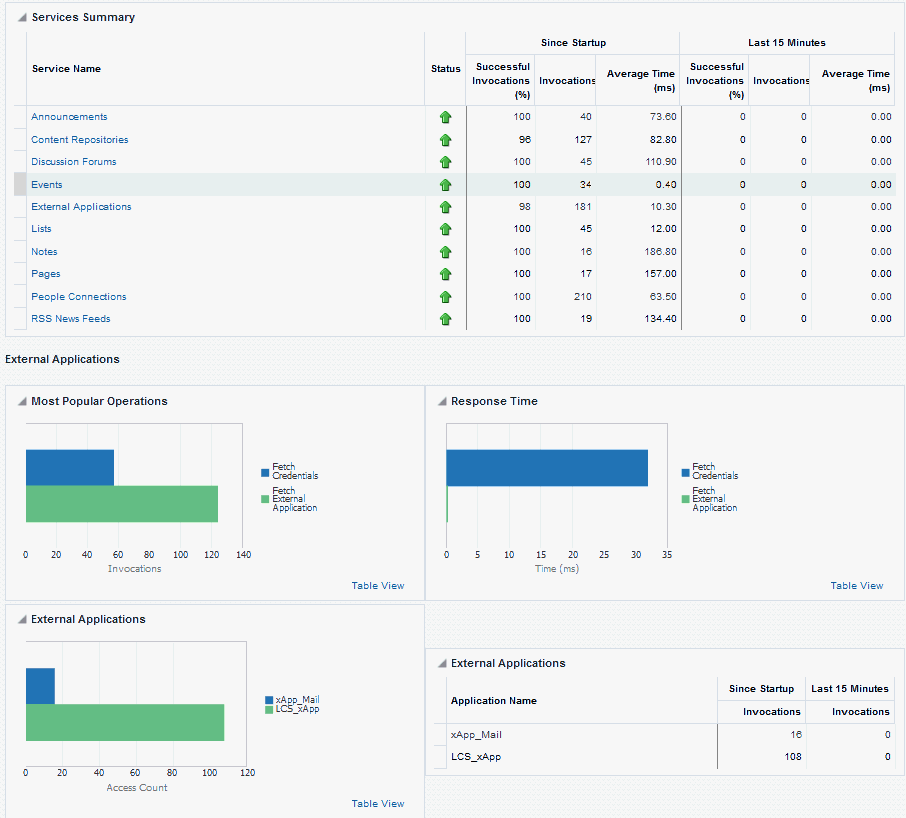

表20-15 ツールとサービスの共通メトリック
ツールまたはサービス サービス・サマリー(起動時以降および過去15分) 操作別メトリック(起動時以降および過去15分)
お知らせ
パフォーマンス・メトリックには、次のものが含まれます。
  • ステータス
  • 成功した呼出し(%)
  • 呼出し
  • 平均時間(ミリ秒)
  • 最もポピュラーな操作
  • レスポンス時間
  • 呼出し
  • 平均時間(ミリ秒)
  • 最大時間(ミリ秒) (起動時以降のみ)
SOAサーバー
  • ステータス
  • 成功した呼出し(%)
  • 呼出し
  • 平均時間(ミリ秒)
該当なし
ディスカッション・フォーラム
  • ステータス
  • 成功した呼出し(%)
  • 呼出し
  • 平均時間(ミリ秒)
  • 最もポピュラーな操作
  • レスポンス時間
  • 成功した呼出し(%)
  • 呼出し
  • 平均時間(ミリ秒)
外部アプリケーション
  • ステータス
  • 成功した呼出し(%)
  • 呼出し
  • 平均時間(ミリ秒)
  • 最もポピュラーな操作
  • レスポンス時間
  • 成功した呼出し(%)
  • 呼出し
  • 平均時間(ミリ秒)

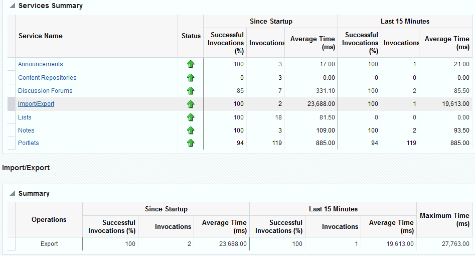

インポート/エクスポート
  • ステータス
  • 成功した呼出し(%)
  • 呼出し
  • 平均時間(ミリ秒)

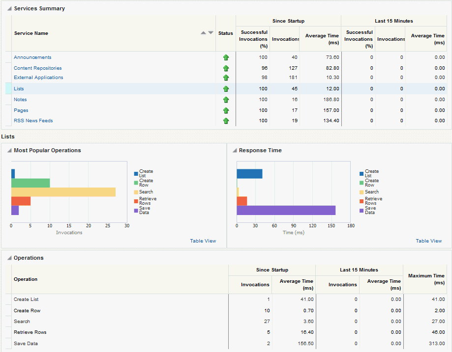

リスト
  • ステータス
  • 成功した呼出し(%)
  • 呼出し
  • 平均時間(ミリ秒)

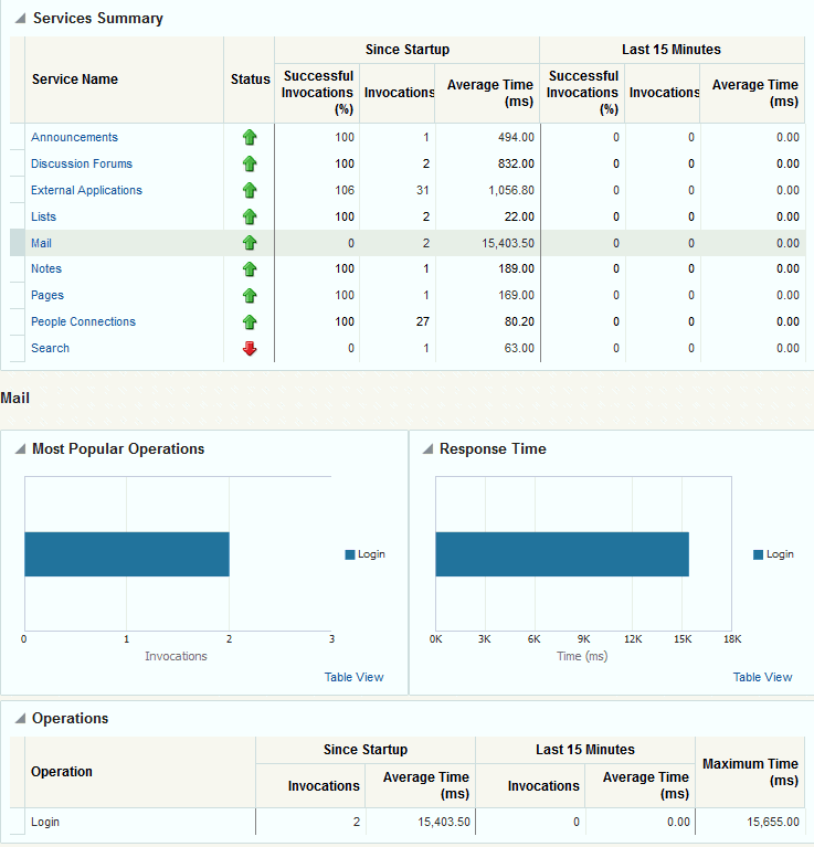

メール
  • ステータス
  • 成功した呼出し(%)
  • 呼出し
  • 平均時間(ミリ秒)
  • 最もポピュラーな操作
  • レスポンス時間
  • 成功した呼出し(%)
  • 呼出し
  • 平均時間(ミリ秒)

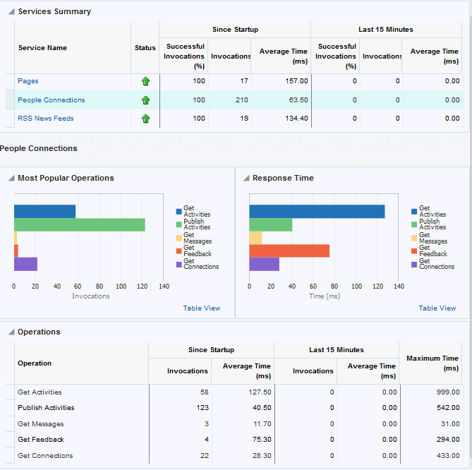

ピープル・コネクション
  • 平均処理時間(ミリ秒)
  • 呼出し
  • 成功した呼出し(%)
  • 最もポピュラーな操作
  • レスポンス時間
  • 成功した呼出し(%)
  • 呼出し
  • 平均時間(ミリ秒)

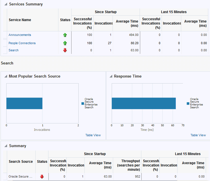

検索
  • ステータス
  • 成功した呼出し(%)
  • 呼出し
  • 平均時間(ミリ秒)
  • 最もポピュラーな操作
  • レスポンス時間
  • 成功した呼出し(%)
  • 呼出し
  • 平均時間(ミリ秒)
表20-16では、すべての操作のパフォーマンスをモニタリングするために使用されるメトリックについて説明します。
表20-16 共通メトリックの説明 - サマリー(すべての操作)
メトリック 説明
ステータス
ツールまたはサービスの現在のステータス:
  • 稼働中(緑色の上矢印) - ツールまたはサービスが稼働中であり、最後の操作が成功したことを示します。
  • 停止中(赤色の下矢印) - ツールまたはサービスが現在使用できないことを示します。最後の操作が予期しないエラーまたは例外により失敗しました。認証の失敗などのユーザー・エラーによってステータスが「停止中」に変わることはありません。
  • 不明(時計) - なんらかの理由により、ツールまたはサービスがWebCenter Portalのステータスを問合せできないことを示します。管理対象サーバーが停止しているか、ネットワークの問題が原因でノードにアクセスできない可能性があります。
特定のツールまたはサービスが停止中または不明の場合は、考えられる原因とアクションについて、「ツールとサービスに関する一般的な問題のトラブルシューティング」を参照してください。
成功した呼出し(%)
成功したサービス呼出しの割合。成功した呼出し(%)は、成功した呼出し数を呼出し数で除算した値に一致します。
- 起動時以降
- 過去15分
呼出し
1分当たりのサービス呼出し数:
- 起動時以降
- 過去15分
このメトリックは、操作の処理で特定のツールまたはサービスが呼び出される頻度に関するデータを提供します。サービス間でこのメトリックを比較することで、アプリケーション内で最も頻繁に使用されたツールおよびサービスを特定できます。
平均時間(ミリ秒)
ツールまたはサービスに関連付けられた操作の処理にかかった平均時間。このメトリックは、操作の処理に費やされた総時間を評価するために呼出し数のメトリックとともに使用できます。
- 起動時以降
- 過去15分
このメトリックを使用すると、ツールおよびサービス全体のパフォーマンスを判断できます。このメトリックが範囲外の場合は(操作の平均時間が増加しているか予想より高い場合)、個々の名前をクリックして、詳細なメトリック・データを表示します。
表20-17では、ツール、サービスまたはコンポーネントによって実行される各操作のパフォーマンスをモニターするために使用されるメトリックについて説明します。
表20-17 共通メトリックの説明 - 操作別
メトリック 説明
最もポピュラーな操作
各操作の起動回数(チャートで表示)。
チャートの最大値は、最も多く使用されている操作を示します。
最小値は、最も使用されていない操作を示します。
レスポンス時間
WebCenter Portalが起動されてから、サービスに関連付けられた操作の処理にかかった平均時間(チャートで表示)。
チャートの最大値は、パフォーマンスが最も低い操作を示します。
最小値は、パフォーマンスが最も高い操作を示します。
操作
モニター対象の操作。「特定のツールまたはサービス固有のメトリック」を参照してください。
呼出し
各操作の起動回数:
- 起動時以降
- 過去15分
このメトリックは、操作の処理で特定のツールまたはサービスが呼び出される頻度に関するデータを提供します。サービス間でこのメトリックを比較することで、アプリケーション内で最も頻繁に使用されたサービスを特定できます。
平均時間(ミリ秒)
各操作の処理にかかった平均時間:
- 起動時以降*
- 最近の履歴
*この情報は、「レスポンス時間」チャートにも表示されます。
最大時間(ミリ秒)
各操作の処理にかかった最大時間。

WebCenter Portalの現在のパフォーマンス・メトリックにアクセスするには、Fusion Middleware Controlを使用したパフォーマンス・メトリックの表示を参照してください。

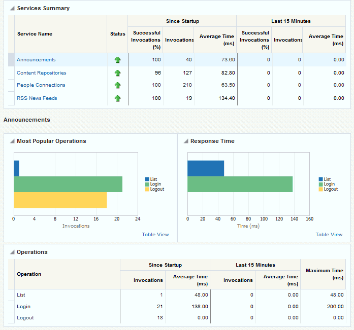

お知らせのメトリック
お知らせに関連するパフォーマンス・メトリック(図14)については、表18および「すべてのツールとサービスに共通するメトリック」で説明しています。
表20-18 お知らせ - モニター対象の操作
操作 説明 パフォーマンス問題 - ユーザー処理
ログイン
(お知らせにアクセスしている) WebCenter Portalユーザーが、お知らせをホストしているディスカッション・サーバーにログインします。
特定の原因については、「お知らせ - 問題およびアクション」を参照してください。
一般的な原因については、「共通のパフォーマンスの問題およびアクションの理解」を参照してください。
ログアウト
WebCenter Portalユーザーが、お知らせをホストしているディスカッション・サーバーからログアウトします。
検索
お知らせテキスト内の文字列を検索します。
お知らせの検索に失敗する場合は、お知らせのテキストに検索語が含まれていることを確認します。
その他の原因については、「お知らせ - 問題およびアクション」を参照してください。
作成
お知らせを作成します。
リスト
お知らせのリストを取得します。

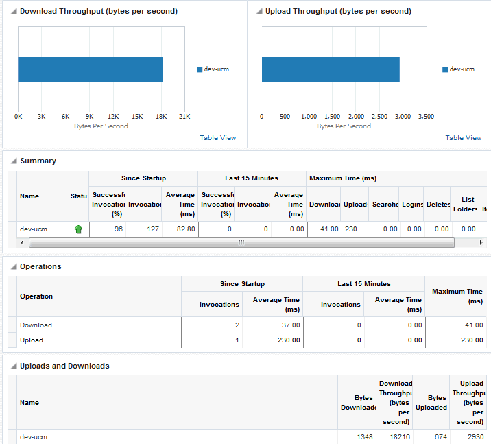

コンテンツ・リポジトリのメトリック
次の表では、ドキュメントおよびコンテンツ・プレゼンタに関連するパフォーマンス・メトリック(図15および図16)について説明します:
表20-19 コンテンツ・リポジトリ - モニター対象の操作
ダウンロード
1つ以上のドキュメントをコンテンツ・リポジトリからダウンロードします。
特定の原因については、「コンテンツ・リポジトリ(ドキュメントおよびコンテンツ・プレゼンタ) - 問題およびアクション」を参照してください。
アップロード
1つ以上のドキュメントをコンテンツ・リポジトリにアップロードします。
検索
コンテンツ・リポジトリに格納されているドキュメントを検索します。
ログイン
コンテンツ・リポジトリへの接続を確立し、ユーザーを認証します。
削除
コンテンツ・リポジトリに格納されている1つ以上のドキュメントを削除します。
フォルダのリスト
コンテンツ・リポジトリに格納されているフォルダのリストを表示します。この操作は、コンテンツ・プレゼンタに固有のものです。
項目の取得
コンテンツ・リポジトリに保存されたドキュメントやイメージなどの項目を表示します。この操作は、コンテンツ・プレゼンタに固有のものです。
表20-20 コンテンツ・リポジトリのメトリック - サマリー(すべてのリポジトリ)
メトリック 説明
ステータス
ドキュメント・ツールの現在のステータス:
  • 稼働中(緑色の上矢印) - ドキュメント・ツールが稼働中であり、最後の操作が成功したことを示します。
  • 停止中(赤色の下矢印) - ドキュメント・ツールが現在使用できないか、サービス・リクエストが失敗していることを示します。これはまた、最後の操作が予期しないエラーまたは例外により失敗したことを示します。認証の失敗などのユーザー・エラーによってステータスが「停止中」に変わることはありません。
    ドキュメントに問題がある場合は、診断ログを調べて、このツールが停止した原因を特定してください。「ログ情報の表示および構成」を参照してください。
    よくある失敗原因は次のとおりです。
    - コンテンツ・リポジトリが停止しているか、応答していません。
    - アプリケーションと1つ以上のコンテンツ・リポジトリの間にネットワーク接続の問題があります。
    - 1つ以上のコンテンツ・リポジトリに関連付けられた接続構成情報が間違っているか、有効でなくなりました。
  • 不明(時計) - なんらかの理由でツールのステータスを問い合せることができません。管理対象サーバーが停止しているか、ネットワークの問題が原因でノードにアクセスできない可能性があります。さらに診断するには、管理サーバーのログおよび管理対象サーバーのログを確認します。
成功した呼出し(%)
成功したドキュメントの呼出し(「アップロード」、「ダウンロード」、「検索」、「ログイン」、「削除」)の割合:
- 起動時以降
- 過去15分
呼出し
1分当たりのドキュメントの呼出し数(「アップロード」、「ダウンロード」、「検索」、「ログイン」、「削除」):

ダウンロード・スループット(バイト数/秒)
ドキュメントがダウンロードされる速度。
アップロード・スループット(バイト数/秒)
ドキュメントがアップロードされる速度。
表20-21 コンテンツ・リポジトリのメトリック - 各リポジトリの操作サマリー
メトリック 説明
ステータス
コンテンツ・リポジトリの現在のステータス:
  • 稼働中(緑色の上矢印) - コンテンツ・リポジトリが稼働中であり、最後の操作が成功したことを示します。
  • 停止中(赤色の下矢印) - コンテンツ・リポジトリが現在使用できないか、サービス・リクエストが失敗していることを示します。これはまた、最後の操作が予期しないエラーまたは例外により失敗したことを示します。認証の失敗などのユーザー・エラーによってステータスが「停止中」に変わることはありません。
    コンテンツ・リポジトリに問題がある場合は、診断ログを調べて、このサービスが停止した原因を特定してください。「ログ情報の表示および構成」を参照してください。
    よくある失敗原因は次のとおりです。
  • 不明(時計) - なんらかの理由でツールまたはサービスのステータスを問い合せることができません。管理対象サーバーが停止しているか、ネットワークの問題が原因でノードにアクセスできない可能性があります。さらに診断するには、管理サーバーのログおよび管理対象サーバーのログを確認します。
成功した呼出し(%)
このコンテンツ・リポジトリに対して成功したドキュメントの呼出し(「アップロード」、「ダウンロード」、「検索」、「ログイン」、「削除」)の割合:
- 起動時以降
- 過去15分
呼出し
このコンテンツ・リポジトリに対する1分当たりのドキュメントの呼出し数(「アップロード」、「ダウンロード」、「検索」、「ログイン」、「削除」):
- 起動時以降
- 過去15分
このメトリックは、操作の処理で特定のツールまたはサービスが呼び出される頻度に関するデータを提供します。ツールおよびサービス間でこのメトリックを比較することで、アプリケーション内で最も頻繁に使用されたツールおよびサービスを特定できます。
平均時間(ミリ秒)
このコンテンツ・リポジトリに対してドキュメントに関連付けられた操作(「アップロード」、「ダウンロード」、「検索」、「ログイン」、「削除」)の処理にかかった平均時間:
- 起動時以降
- 過去15分
ダウンロードされたバイト数
このコンテンツ・リポジトリからダウンロードされたデータ量。
このコンテンツ・リポジトリからドキュメントがダウンロードされる速度。
アップロードされたバイト数
このコンテンツ・リポジトリにアップロードされたデータ量。
このコンテンツ・リポジトリにドキュメントがアップロードされる速度。
最大時間(ミリ秒)
このコンテンツ・リポジトリに対してドキュメントに関連付けられた操作(「アップロード」、「ダウンロード」、「検索」、「ログイン」、「削除」)の処理にかかった最大時間。
表20-22 コンテンツ・リポジトリのメトリック - 各リポジトリの操作詳細
メトリック 説明
呼出し
ドキュメント操作別の呼出し数(「アップロード」、「ダウンロード」、「検索」、「ログイン」、「削除」):
- 起動時以降
- 過去15分
このメトリックは、操作の処理で特定のサービスが呼び出される頻度に関するデータを提供します。サービス間でこのメトリックを比較することで、アプリケーション内で最も頻繁に使用されたサービスを特定できます。
平均処理時間(ミリ秒)
ドキュメントに関連付けられた各操作(「アップロード」、「ダウンロード」、「検索」、「ログイン」、「削除」)の処理にかかった平均時間:
- 起動時以降
- 過去15分
ディスカッション・メトリック
ディスカッションに関連するパフォーマンス・メトリック(図17)については、表23および「すべてのツールとサービスに共通するメトリック」で説明しています。
表20-23 ディスカッション - モニター対象の操作
ログイン
(ディスカッションにアクセスしている) WebCenter Portalユーザーが、ディスカッション・フォーラムをホストしているディスカッション・サーバーにログインします。
特定の原因については、「ディスカッション - 問題およびアクション」を参照してください。
ログアウト
WebCenter Portalユーザーが、ディスカッション・フォーラムをホストしているディスカッション・サーバーからログアウトします。
フォーラムの作成
ディスカッション・サーバー内に、特定のカテゴリに含まれるディスカッション・フォーラムを作成します。
フォーラムの作成に関する問題がある場合は、次の原因が考えられます。
  • ディスカッション・フォーラムを作成する必要があるカテゴリが削除されました。
  • ユーザーにディスカッション・フォーラムを作成する権限がありません。
その他の特定の原因については、「ディスカッション - 問題およびアクション」を参照してください。
トピックの作成
ディスカッション・サーバー内に、特定のフォーラムに含まれるトピックを作成します。
トピックの作成に関する問題がある場合は、次の原因が考えられます。
  • トピックを作成する必要があるディスカッション・フォーラムが削除されました。
  • ユーザーにトピックを作成する権限がありません。
フォーラムのリスト
ディスカッション・サーバーから、特定のカテゴリ内のフォーラムのリストを取得します。
ディスカッション・フォーラムの表示に関する問題がある場合は、次の原因が考えられます。
  • ユーザーにカテゴリのフォーラムを表示する権限がありません。
  • フォーラムをフェッチするカテゴリが削除されました。
トピックのリスト
ディスカッション・サーバーから、特定のフォーラム内のトピックのリストを取得します。
トピックの表示に関する問題がある場合は、次の原因が考えられます。
  • ユーザーにフォーラムのトピックを表示する権限がありません。
  • トピックをフェッチするフォーラムが削除されました。
検索
ディスカッション・サーバーでディスカッション・フォーラム内の文字列を検索します。
フォーラムの検索に関する問題がある場合は、次の原因が考えられます。
  • 指定の検索語を含むトピック/メッセージが存在しません。
  • 検索語オブジェクトが存在するカテゴリまたはフォーラムが削除されました。
イベントのメトリック
イベントに関連するパフォーマンス・メトリックについては、表24および「すべてのツールとサービスに共通するメトリック」で説明しています。
表20-24 イベント - モニター対象の操作
イベントの作成
WebCenter Portalのリポジトリでポータル・イベントまたは個人カレンダ・イベントを作成します。
特定の原因については、「イベント - 問題およびアクション」を参照してください。
イベントの更新
WebCenter Portalのリポジトリに格納されているポータル・イベントまたは個人カレンダ・イベントを更新します。
イベントの削除
WebCenter Portalのリポジトリからポータル・イベントまたは個人カレンダ・イベントを削除します。
イベントのリスト
WebCenter Portalのリポジトリからイベントのリストを取得します。
イベントの検索
イベント・テキスト内の文字列を検索します。

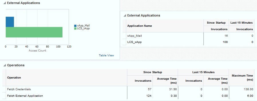

外部アプリケーションのメトリック
外部アプリケーションに関連するパフォーマンス・メトリックについては、表25および「すべてのツールとサービスに共通するメトリック」で説明しています。
表20-25 外部アプリケーション - モニター対象の操作
資格証明のフェッチ
外部アプリケーションの資格証明を取得します。
特定の原因については、「外部アプリケーション - 問題およびアクション」を参照してください。
資格証明の格納
外部アプリケーションのユーザー資格証明を格納します。
外部アプリケーションのフェッチ
外部アプリケーションを取得します。
自動ログイン
WebCenter Portalユーザーが(自動ログイン機能を使用して)外部アプリケーションにログインします。

インポートおよびエクスポートのメトリック
インポートおよびエクスポートに関連するパフォーマンス・メトリック(図21)については、表27および「すべてのツールとサービスに共通するメトリック」で説明しています。これらのメトリックはWebCenter Portalにのみ適用されます。
表20-27 インポート/エクスポート - モニター対象の操作
エクスポート
WebCenter Portalアプリケーション全体をエクスポートします。
特定の原因については、「インポートおよびエクスポート - 問題およびアクション」を参照してください。
インポート
WebCenter Portalアプリケーション全体をインポートします。
リストのメトリック
(WebCenter Portalのみ)リストに関連するパフォーマンス・メトリック(図22)については、表28および「すべてのツールとサービスに共通するメトリック」で説明しています。
表20-28 リスト: モニター対象の操作
リストの作成
ユーザー・セッション内でリストを作成します。
「データの保存」操作を実行すると、新しいリストがMDSリポジトリに対してコミットされます。
特定の原因については、「リスト - 問題およびアクション」を参照してください。
リストのコピー
ユーザー・セッション内でリストおよびそのデータをコピーします。
「データの保存」操作を実行すると、コピーしたリストおよびリスト・データがMDSリポジトリとWebCenter Portalのリポジトリ(リスト・データの格納先のデータベース)に対してコミットされます。
リストの削除
ユーザー・セッション内でリストおよびそのデータを削除します。
「データの保存」操作を実行すると、リストの変更がMDSリポジトリとWebCenter Portalのリポジトリ(リスト・データの格納先のデータベース)に対してコミットされます。
行の作成
ユーザー・セッション内でリスト・データの行を作成します。
「データの保存」操作を実行すると、リスト・データの変更がWebCenter Portalのリポジトリ(リスト・データの格納先のデータベース)に対してコミットされます。
行の更新
ユーザー・セッション内でリスト・データの行を更新します。
行の削除
ユーザー・セッション内でリスト・データの行を削除します。
検索
メタデータ・リポジトリからIDによりリストを取得します。
データの保存
(ユーザー・セッション内の)リストおよびリスト・データのすべての変更をメタデータ・サービス・リポジトリとWebCenter Portalのリポジトリ(リスト情報の格納先のデータベース)に保存します。
メールのメトリック
メールに関連するパフォーマンス・メトリック(図23)については、表29および「すべてのツールとサービスに共通するメトリック」で説明しています。
表20-29 メール - モニター対象の操作
ログイン
WebCenter Portalユーザーが、メール・サービスをホストしているメール・サーバーにログインします。
特定の原因については、「メール - 問題およびアクション」を参照してください。
ログアウト
WebCenter Portalユーザーが、メール・サービスをホストしているメール・サーバーからログアウトします。
受信
メールを受信します。
送信
メールを送信します。
検索
特定の文字列を含むメールを検索します。

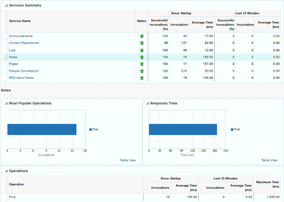

ノートのメトリック
ノートに関連するパフォーマンス・メトリック(図24)については、表30および「すべてのツールとサービスに共通するメトリック」で説明しています。
表20-30 ノート - モニター対象の操作
作成
個人用ノートを作成します。
「変更の保存」操作を実行すると、新しいノートがMDSリポジトリに対してコミットされます。
特定の原因については、「ノート - 問題およびアクション」を参照してください。
更新
個人用ノートを更新します。
「変更の保存」操作を実行すると、ノートの更新がMDSリポジトリに対してコミットされます。
検索
MDSリポジトリからノートを取得します。
削除
MDSリポジトリからノートを削除します。
ページ操作のメトリック
ページ操作に関連するパフォーマンス・メトリック(図25)については、表31および「すべてのツールとサービスに共通するメトリック」で説明しています。
ノート: この項で説明するページ操作のメトリックは、ページ・リクエスト・メトリックの理解で説明しているページ・リクエスト・メトリックとは異なります。ページ操作のメトリックでは、ページの作成など、ページ関連の操作がモニターされます。これに対して、ページ・リクエスト・メトリックでは、個々のページ・ビュー/表示リクエストがモニターされます(ページ編集操作は含まれません)。
表20-31 ページ・サービス - モニター対象の操作
作成
WebCenter Portalでページを作成します。
特定の原因については、「ページ・サービス - 問題およびアクション」を参照してください。
コピー
ページをコピーします。
削除
ページを削除します。
検索
特定の文字列を含むページを検索します。
ピープル・コネクションのメトリック
ピープル・コネクションに関連するパフォーマンス・メトリックについては、表32および「すべてのツールとサービスに共通するメトリック」で説明しています。
表20-32 ピープル・コネクション - モニター対象の操作
プロファイルの取得
ユーザーのプロファイルを取得します。
特定の原因については、「ピープル・コネクション - 問題およびアクション」を参照してください。
アクティビティの取得
ユーザーのフィルタ・オプションに基づいてアクティビティを取得します。
アクティビティの公開
ユーザー・セッションにアクティビティを公開し、それをWebCenter Portalに保存します。
メッセージの取得
ユーザーのメッセージを取得します。
フィードバックの取得
ユーザーのフィードバックを取得します。
コネクションの取得
ユーザーの接続を取得します。
RSSニュース・フィードのメトリック
RSSニュース・フィードに関連するパフォーマンス・メトリック(図27)については、「すべてのツールとサービスに共通するメトリック」で説明しています。
検索メトリック
検索に関連するパフォーマンス・メトリック(図28)については、表33および「すべてのツールとサービスに共通するメトリック」で説明しています。

WebCenter Portalのホームページには、いくつかの主要なパフォーマンス・メトリックが表示されます(図29)。
ページ上部のチャートにより、WebCenter Portalアプリケーションが予期したとおりに稼働しているか、実行速度が遅いかが一目でわかります。より詳細なメトリックにドリルダウンして問題領域のトラブルシューティングを行い、適切な処理を行うことができます。着目する項目の詳細は、「主要なパフォーマンス・メトリック・データによるシステム・ヘルスの分析および診断」を参照してください。

    • 「WebCenterポータル」→「モニタリング」→「最近のWebLogic Serverメトリック」
    これらのページのメトリックの詳細は、「ページ・リクエスト・メトリックの理解」、「ポートレット・プロデューサのメトリックの理解」および「WebLogic Serverメトリックの理解」を参照してください。
ポータル・メトリックのモニタリング
WebCenter Portal内で作成されたポータルのパフォーマンス・メトリックを参照するには:
  1. Fusion Middleware Controlコンソールで、WebCenter Portalのホームページに移動します。
  2. 「WebCenter Portal」メニューから、「モニタリング」→「全ポータル・メトリック」を選択します。
    表示されるメトリックについてさらに学習するには、「ポータル・メトリックの理解」を参照してください。「共通のパフォーマンスの問題およびアクションの理解」を参照してください。
  3. 特定のポータルの詳細なページ・メトリックにドリルダウンするか、特定のポータルのセットを比較します。
    • 特定のポータル(以前はスペースと呼ばれていました)の詳細なパフォーマンス情報を表示するには:
      「ポータル名フィルタ」フィールドで、ポータルの名前を入力し、[Enter]を押します。ポータル・フィルタリング・オプションの詳細は、「ポータル・メトリックの理解」を参照してください。
      または
      「名前」列で、パフォーマンス・メトリックを表示するポータルの名前(リンク)をクリックします。
      どちらの場合も、選択したポータルのページ・メトリックが表示されます。
    • 1つ以上のポータルのパフォーマンスを比較するには、表の1つ以上の行を選択し、「チャートで表示」をクリックします。

WebCenter Portalのサービス・メトリックのモニタリング
WebCenter Portalアプリケーションのサービスのメトリックを参照するには:
  2. 「WebCenter Portal」メニューから、「モニタリング」→「全サービス・メトリック」を選択します。
    「WebCenterポータル・サービス・メトリック」ページの一番上にある「サービス・サマリー」を使用すると、どのサービスが稼働中かがすぐにわかり、WebCenter Portalにより使用されているこれらのサービスの個別的および相対的なパフォーマンスを確認できます。
    メトリックは、ツール、サービス、アプリケーションまたはポートレットが初めてアクセスされたときに使用可能になります。構成されていないサービスや、一度も使用されていないサービスは、「サマリー」表に表示されません。
  3. サービスの名前をクリックして、より詳細なメトリックにドリルダウンします。
    個々のメトリックについてさらに学習するには、「特定のツールまたはサービス固有のメトリック」を参照してください。「ツールとサービスに関する一般的な問題のトラブルシューティング」も参照してください。

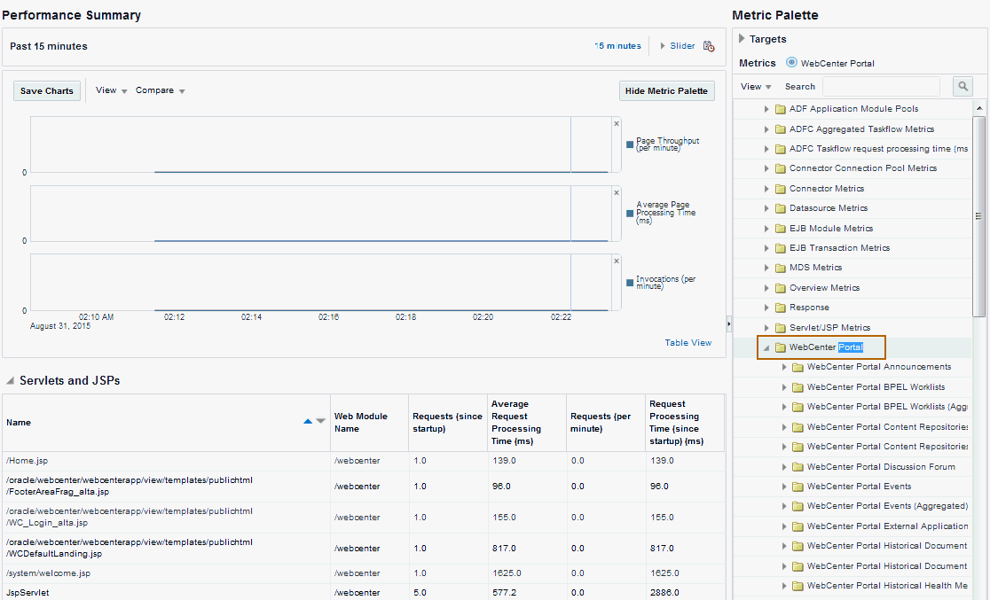

WebCenter Portalに関して収集されたパフォーマンス・メトリックを参照し、チャート化するには:
  2. 「WebCenter Portal」メニューから、「モニタリング」→「パフォーマンス・サマリー」を選択します。
    「パフォーマンス・サマリー」ページの上部にある「メトリック・パレットの表示」ボタンを使用して、「メトリック・パレット」を表示します。このパレットでは、個々のメトリックを選択およびモニターできます。
  3. 「メトリック・パレット」で、「WebCenter Portal」の下のフォルダを開き、メトリックのチェック・ボックスを選択して、グラフ形式または表形式でメトリックをモニターします。
    図30に、「パフォーマンス・サマリー」ページとメトリック・パレットを示します。「メトリック・パレット」には、WebCenter Portalのパフォーマンス・メトリックに加えて、任意のJ2EEアプリケーションに関連付けられている一般的なパフォーマンス・メトリック(ADFアプリケーション・モジュール・プールのメトリックなど)も表示されます。
    メトリックのオンライン・ヘルプを表示するには、目的のディレクトリ、またはディレクトリ内のメトリックを右クリックし、「ヘルプ」を選択します。
初期状態では、WebCenter PortalがデプロイされるWebLogic Serverの一般的なヘルスは5分ごとにチェックされ、その結果は「WebLogic Serverメトリックの理解」のページでレポートされます。
より積極的なスケジュールがインストールで要求される場合は、システム・ヘルスをより頻繁にチェックできます。
