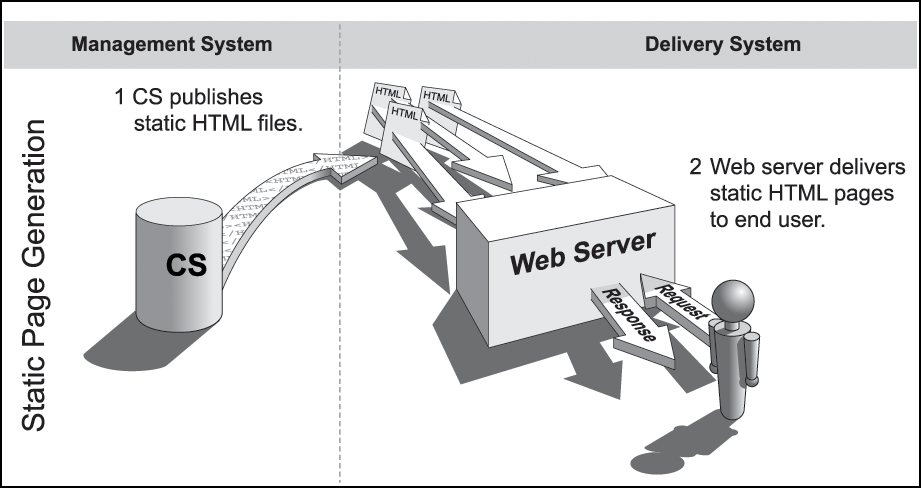

ディスクへのエクスポートのパブリッシュの場合、Webサーバーが配信システムになります。CMシステム・データベース内の承認済アセットは、テンプレートを使用して、HTMLファイルとしてレンダリングされます。レンダリングされたファイルはファイル・システムに保存された後、FTPなどの転送プロトコルを使用して管理者によりWebサーバーにパブリッシュされます。このHTMLファイルは、サイト訪問者がパブリッシュされたコンテンツをリクエストすると、ページとしてブラウザに表示されます。
図42-1 ディスクへのエクスポートのパブリッシュ
図42-1の説明が続きます
「図42-1 ディスクへのエクスポートのパブリッシュ」の説明

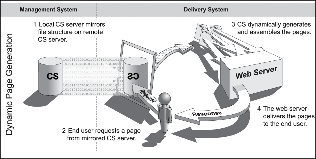

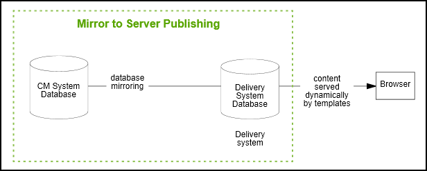

サーバーへのミラーリングのパブリッシュの場合、WebCenter Sitesシステムが配信システムになります。承認済アセットとそれらのデータベース表が、CMシステム・データベースから配信システム・データベースにミラーリングされます。パブリッシュ・セッションの間中、パブリッシュ・システムは配信システム上のCacheManagerと通信して動作します。CacheManagerは、システムのページ・キャッシュを管理するWebCenter Sitesサーブレットです。CacheManagerによって、ミラーリングされるアセットを参照するページレットまたはページがキャッシュされることが保証されます。パブリッシュ・セッションが終了すると、CacheManagerはそれらのページを再生成して更新されたコンテンツを表示し、新しいページおよびページレットをキャッシュします。
パブリッシュされたコンテンツがサイト訪問者からリクエストされると、すぐにこれが提供されます。コンテンツは、テンプレートにより配信システムのデータベースから取得され、ブラウザに提供されて、最終的にページとしてレンダリングされます。
図42-2 サーバーへのミラーリングのパブリッシュ
図42-2の説明が続きます
「図42-2 サーバーへのミラーリングのパブリッシュ」の説明

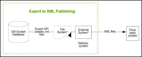

XMLへのアセットのエクスポートの場合、データベース、またはWebCenter Sites以外のアプリケーションを実行する外部システムが、配信システムになります。パブリッシュ方法は、XMLファイルを出力するデータ変換方法です。このパブリッシュ方法では、Webサーバーで表示可能なページを作成するのではなく、エクスポートAPIを使用して、承認済アセットごとにXMLファイルを1つ作成します。

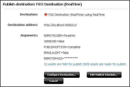

  3. 「パブリッシュの宛先」フォームで、「x個のアセットをパブリッシュする準備ができました。」リンクをクリックします。
    図42-4 「パブリッシュの宛先」フォーム
    図42-4の説明が続きます
    「図42-4 「パブリッシュの宛先」フォーム」の説明
    「オンデマンド・キュー」タブが開きます。「承認済アセット」タブには、次のパブリッシュ・セッションに対して承認されたすべてのアセットがリストされます。

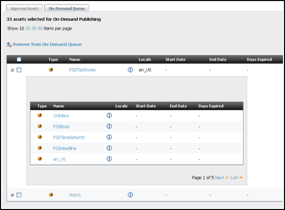

  6. オンデマンド・キューをパブリッシュします。次のいずれかを実行します。
    • 選択したアセットがパブリッシュ可能であるとわかっている場合には、「承認済アセット」タブの「オンデマンド・キューのパブリッシュ」をクリックします。
    • アセットをパブリッシュする前に確認する場合は、「オンデマンド・キュー」タブをクリックして、オンデマンド・キューに切り替えます。
    • アセットの依存性を表示するには、アセットの行の左端にあるプラス記号をクリックします。
    • アセットをオンデマンド・キューに入れた後に、そのアセットをパブリッシュしないことを決定した場合は、そのアセットを選択し、「オンデマンド・キューから除去」をクリックします。アセットが、オンデマンド・キューから削除され、「承認済アセット」のリストに戻されます。(操作の確認を求めるダイアログ・ボックスが表示されます。)

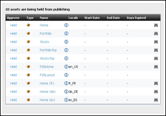

    1. 「戻る」をクリックして、「パブリッシュの宛先」フォームに戻ります。テキストのリンクが2つになっています。1つはパブリッシュが保留されたアセットを示し、もう1つはパブリッシュの準備が完了したアセットを示します。「x個のアセットのパブリッシュが保留されています」リンクをクリックします。
      図42-6 パブリッシュの宛先
      図42-6の説明が続きます
      「図42-6 パブリッシュの宛先」の説明
      保留キューが開きます。
      図42-7 保留キューのアセット
      図42-7の説明が続きます
      「図42-7 保留キューのアセット」の説明

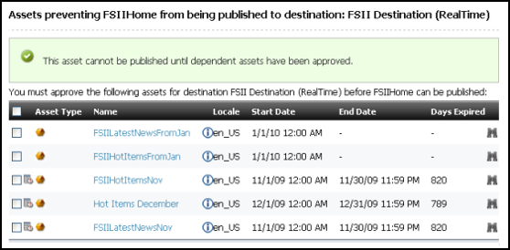

    2. パブリッシュ・セッションで承認するアセットの「保留」リンクをクリックします。
      「宛先へAssetのパブリッシュができない原因となっているアセット」 フォームが開きます。
      • アセットに依存性がない場合、アセットが承認されたことを示すメッセージが開きます。
      • アセットに依存性がある場合、依存アセットのリストが表示されます。
        図42-8 サイトのパブリッシュができない原因となっているアセットのフォーム
        図42-8の説明が続きます
        「図42-8 サイトのパブリッシュができない原因となっているアセットのフォーム」の説明
        依存アセットのリストを確認したら、表の見出し行のチェック・ボックスを選択して、リストのすべてのアセットを選択します。次に「承認」をクリックします。
        アセットが承認されパブリッシュ可能であることを示すメッセージが表示され、アセットとその依存アセットが承認済アセット・キューに配置されて、保留キューに戻ります。

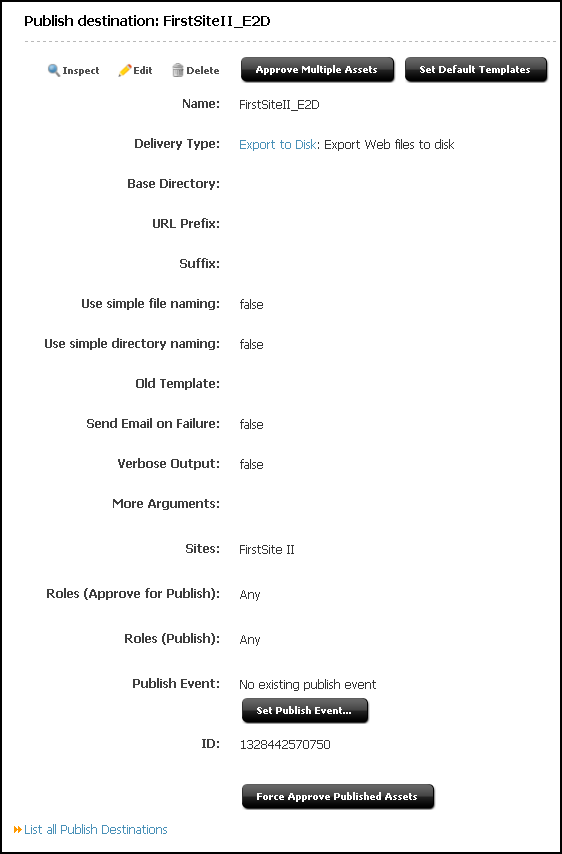

承認テンプレートの割当てには、「パブリッシュの宛先」フォームの「デフォルト・テンプレートの設定」機能を使用します。
  • デフォルト・テンプレートが明示的に選択されていない場合、承認システムはアセットのデフォルト・テンプレートを選択します。
  • 承認テンプレートとデフォルト・テンプレートがどちらも指定されていない場合、アセットは、承認テンプレートを使用しないで承認されます(すなわち、承認依存性はありません)。

簡単に言うと、WebCenter Sitesは、ディスクへのエクスポートのページを次のようにレンダリングします。
  • クライアント・ブラウザがページ名をWebCenter Sitesに(HTTPまたは別のプロトコルを使用して)送信します。
  • WebCenter SitesはSiteCatalog表でページを検索し、ルート・エレメントを起動し、ページをHTMLファイルとしてレンダリングします。
  • オンライン・サイトをホストするWebサーバーに(FTPまたは別のファイル転送プロトコルを使用して)ファイルをパブリッシュします。
    ディスクへのエクスポートのパブリッシュ方法を使用する管理ユーザーは通常、配信システムのWebサーバーに移動する前にレンダリングされたファイルをテストする品質保証プロセスを設定します。次の図に、このレンダリングを示します。

ディスクへのエクスポートのパブリッシュの理解
ディスクへのエクスポートを使用してコンテンツをパブリッシュする際、承認システム、パブリッシュ・スケジュールおよび宛先構成はすべて、承認済アセットの静的HTMLファイルへのエクスポートに寄与します。
ディスクへのエクスポートのパブリッシュ・セッションが実行されると、次のようになります。
  1. パブリッシュ・システムは、特定の宛先に対するセッションを開始しようとしていることを、CacheManagerサーブレットに通知します。CacheManagerは、その宛先に対してこれまでにエクスポートされたすべてのページを、ソース・システムのページ・キャッシュからクリアします。
    パブリッシュ・セッション中は、エクスポートされたファイルがページ・キャッシュにキャッシュされます。構成されているキャッシュのクリア間隔(有効期限)よりも短い間隔でパブリッシュ・セッションが発生する場合、キャッシュ内のエクスポート済ページと同じ名前のページが新しくエクスポートされる可能性があります。これを防止するため、CacheManagerサーブレットは、新しいパブリッシュ・セッションが開始される前にページ・キャッシュをクリアします。
  2. WebCenter Sitesは、エクスポート・キューを作成し、パブリッシュ可能な参照をすべてキューに追加します。パブリッシュできる参照は、次のとおりです。
    • エクスポート開始ポイントとして指定されているパブキー。「エクスポート開始ポイントの使用」を参照してください。
      サイトには開始ポイントが必要であり、そのアセットを承認する必要があります。そうしないと、エクスポート・セッションを開始できません。エクスポートするサイトにはすべて、少なくとも1つのエクスポート開始ポイントを指定する必要があります。
    • 以前エクスポートされたが、この宛先への前回のパブリッシュ・セッションの後にアセットが変更され、再承認されたページまたはページレット(参照)。(サイトがパブリッシュされると、パブリッシュ・システムはパブリッシュされている参照を認識します。PublishedAssets表のデータを読み取り、アセットが変更され、再度この宛先に対して承認された参照があれば、それをエクスポート・キューに追加します。)
    • テンプレートでRENDER.UNKNOWNDEPSタグを使用しているアセット。
      このタグは、テンプレートによってレンダリングされるアセットの依存性が不明なので計算できないことを、承認システムに通知します。通常は、問合せに使用します。依存性が不明な場合、システムは、依存性の変化によりアセットをパブリッシュする必要があるかどうかを判断できません。このタグが存在することは、セッションのたびにアセットをパブリッシュする必要があることを意味します。
    • まだパブリッシュされたことがなく、RENDER.GETPAGEURLタグによって別のページまたはページレットに接続しているページまたはページレット(参照)。(つまり、別のページから参照され、まだパブリッシュされていないページまたはページレット。)
    • RENDER.SATELLITEPAGEタグまたはsatellite.pageタグで指定されているページまたはページレット(参照)。
  3. WebCenter Sitesは、最初のエクスポート開始ポイントでそのアセットが承認済かどうかを判断します。
    • アセットが承認済ではない場合、パブリッシュ・セッションは終了します。
    • WebCenter Sitesにより、アセットが承認済である場合、アセットに割り当てられているテンプレートのページ名を決定します。
  4. WebCenter Sitesは、次の情報をWebCenter Sitesに渡すことによって、エクスポート開始ポイントをレンダリングします。
    • 開始ポイントのテンプレートのページ名。
    • export[destinationID]に設定されているrendermode変数。
    • レンダリングされるファイルが保存されるエクスポート・ディレクトリの名前と場所。
  5. WebCenter Sitesはページ名のルート・エレメントを起動し、そのエクスポート開始ポイントに参照として接続されているすべての承認済アセットのレンダリングを開始します。WebCenter Sitesでは、レンダリングしたページをブラウザにポストするのではなく、ファイルに書き込みます。
  6. WebCenter Sitesは、ファイルをレンダリングするたびに、その参照に関するメッセージを、現在のセッションのパブリッシュ・ログに書き込みます。
  7. エクスポート開始ポイントが複数存在する場合は、この説明のステップ3から繰り返します。
  8. パブリッシュ・セッションが正常に完了したら、WebCenter Sitesはパブリッシュした参照に関する情報をPubKey表とPublishedAssets表に書き込んで、セッションを終了します。
  9. WebCenter Sitesはさらに、パブリッシュされたアセットに関する情報を、ApprovedAssets表とApprovedAssetDeps表に書き込みます。アセットがパブリッシュされた時点の最新のアセットのフィールドから取得した日付が記録されるので、アセットが次に承認されるときに、承認システムが正しく依存性を計算できます。

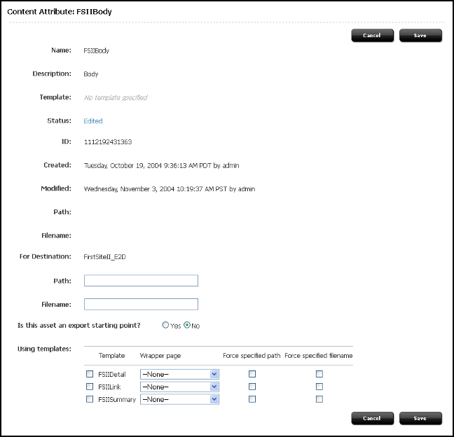

エクスポート開始ポイントの使用
ディスクへのエクスポートのパブリッシュ方法では、どこから開始するかが不明な場合、ファイルのレンダリングを開始できません。少なくとも1つの開始ポイント(つまり、ページ・アセットとそれをレンダリングするために使用されるテンプレート)を指定して、開始する位置を指定します。WebCenter Sitesはテンプレートのページ名のルート・エレメントを起動し、そのエクスポート開始ポイントに接続されているすべての承認済アセット、すなわちアソシエーション、リンク、ナビゲーション・バー、問合せなどを通じて接続されているアセットの、レンダリングを開始します。
ノート:
エクスポートするサイトには、少なくとも1つのエクスポート開始ポイントが必要です。通常は、ホーム・ページを使用します。ただし、オンライン・サイトの設計方法によっては、複数のエクスポート開始ポイントが必要になる可能性があります。なぜなら、サイトのあるセクションがサイトの他の部分に接続されていない場合、このセクションはレンダリングされないからです。たとえば:
  • オンライン・サイトに複数の最上位ページ・アセットが存在する場合、それぞれに対応するエクスポート開始ポイントが必要です。
  • 静的ページと動的ページが混在するサイトで、動的に生成されるページのHREFに静的URLがハードコードされている場合、そのURLで指定されるアセットをエクスポート開始ポイントとして指定する必要があります。

エクスポート先を作成するには::
  1. ソースWebCenter SitesシステムのAdminインタフェースにログインします。
  2. 「一般的な管理」ツリーで、「管理」ノード、「パブリッシュ」ノード、「宛先」ノードの順に展開し、「新規追加」をダブルクリックします。
    「新規宛先の追加」フォームが表示されます。
  3. 「新規宛先の追加」フォームの各フィールドに次のように値を入力します。
    • 「名前」フィールドに、一意の宛先の名前を入力します。
      ノート:
      「名前」フィールドでは、次の文字は使用できません。一重引用符(')、二重引用符(")、セミコロン(;)、コロン(:)、小なり記号(<)、大なり記号(>)、パーセント記号(%)、疑問符(?)。さらに、名前の末尾にバックスラッシュ(\)は使用できません。
    • 「配信タイプ」ドロップダウン・リストで「ディスクへのエクスポート: ディスクへのWebファイルのエクスポート」を選択します。フォームの入力可能なフィールドが多少変わります。
    • ベース・ディレクトリ: このエクスポート先にパブリッシュされるファイルのサブディレクトリ名を入力します。ベース・ディレクトリは、cs.pgexportfolderプロパティで指定されているルート・ディレクトリの子ディレクトリとして作成されます。
      このフィールドに値を入力した場合、パブリッシュの宛先のエクスポート・パスは、次のようになります。
      <cs.pgexportfolder>/<DIR>
      <DIR>はベース・ディレクトリです。
      ノート:
      エクスポートされたファイルに記述されるURLには、この宛先ディレクトリ・パスは含まれません。エクスポートされるファイルのURLは、宛先ディレクトリ内で、このレベルの下位レベルから始まります。したがって、このフィールドに値を入力し、さらに「URL接頭辞」フィールドにも値を入力する場合は、「URL接頭辞」フィールドで表されるWebルートまたはWeb別名がこのディレクトリを指定するようにしてください。
      このパラメータは、通常は、サイトに複数のエクスポート先が存在する場合に、ルート・エクスポート・ディレクトリのコンテンツを整理するために使用します。
    • URL接頭辞: エクスポートされるファイル内でリンク(HREF)として使用されるURLの先頭にエクスポート・プロセスで追加する接頭辞を入力します。生成されるファイルの名前にはこの接頭辞は含まれません。ファイル内のリンクでのみ使用されます。
      HTMLファイルが配信システムに移動されたときにファイル内のリンクが解決されるように、URLには、配信システムのWebサーバー別名を指定します。このフィールドを空白のままにすると、URLは相対形式で記述されます。
      テスト・システムのWeb別名の名前は、必ず、配信システムのWeb別名の名前と同じにしてください。
    • 接尾辞: このテキスト・ボックスには、アセットの「ファイル名」フィールドを使用しない場合またはそのフィールドで接尾辞を指定しない場合に、生成されるファイルに適用するファイル接尾辞を指定します。デフォルトはhtmlです。
    • ファイルに単純な名前を使用: このパラメータが選択されている場合、WebCenter Sitesは、アセットのレンダリングに使用するテンプレートのSiteCatalogページ・エントリを無視することによって、通常のファイルの命名規則を無視して、アセットの「ファイル名」フィールドにファイル名として入力された値のみを使用します。アセットにファイル名が指定されていない場合は、WebCenter Sitesにより、かわりにアセットのIDを使用します。「ファイルの命名規則の使用」を参照してください。
      このルールには例外が1つあり、アップロード・フィールドを持つアセット(BLOBであるアセット)には、この値がtrueに設定されていても、常に標準の(長い)ファイル名が使用されます。
      注意:
      「ファイルに単純な名前を使用」パラメータは、注意して使用する必要があります。個々のアセットを複数のテンプレートでレンダリングするように設計されているサイトでは、このパラメータを使用しないでください。ファイル名でSiteCatalogページ・エントリが使用されていない場合、1つのアセットを複数のテンプレートでレンダリングすると、ファイル名が一意であることを保証できません。
    • ディレクトリに単純な名前を使用: このパラメータが選択されている場合、通常のディレクトリの命名規則は無視されます。「パスの命名規則の使用」を参照してください。
      「ディレクトリに単純な名前を使用」が選択されている場合、親アセットからパス情報を取得できないときは、WebCenter Sitesは、レンダリングされたHTMLファイルを直接デフォルトのエクスポート・ディレクトリに書き込みます。(通常は、WebCenter Sitesは、パス情報がないときはページ・アセットのIDを使用します。)アセットの親ページ・アセットのPathパラメータに値が設定されている場合は、この選択は無視されます。
    • 古いテンプレート: この製品の3.5以前のバージョンの標準のレンダリング方法を使用するには、このパラメータを選択します。
      ノート:
      配信システム上で公開しているサイトが3.6より前のバージョンのWebCenter Sitesで使用されているレンダリング・モデル用に設計されていて、まだ3.6のレンダリング・モデル用に再設計されていない場合、このパラメータを選択する必要があります。
      このパラメータを選択する場合は、サイトにエクスポート開始ポイントを設定しないでください。エクスポート開始ポイントは、テンプレート自体で決まります。
    • 失敗時の電子メールの送信: パブリッシュが失敗し、その結果を電子メールで通知する必要がある場合、このオプションを選択します。フィールドが追加表示されます。
      • 電子メール・アドレス: 受信者の電子メール・アドレスを入力し、「追加」をクリックします。(このフィールドは、「失敗時の電子メールの送信」を選択した場合にのみ表示されます。)失敗時に電子メールを受信するすべての電子メール・アドレスが表示されます。
    • 詳細出力: パブリッシュ・プロセス中の詳細なエラー・ロギングをアクティブ化します。これを選択した場合、エラー・メッセージの追加のメッセージがPubMessage表に書き込まれます。追加情報によりパブリッシュ・プロセスが長くなるため、このオプションはトラブルシューティングの場合にのみ選択するようにしてください。
    • 他の引数: この場合は、他の引数は指定できません。
    • サイト: アセットを承認し、この宛先に対してパブリッシュすることが可能なサイトを選択します。
    • ロール(パブリッシュの承認): 承認権限を割り当てるロールを選択します。これらのロールが割り当てられるすべてのユーザーがアセットを承認できます。
  4. 「新規宛先の追加」をクリックします。
    「パブリッシュの宛先」フォームが開きます。新しい宛先がフォームに表示されます。
    図42-10 「パブリッシュの宛先」フォーム
    図42-10の説明が続きます
    「図42-10 「パブリッシュの宛先」フォーム」の説明
  5. 追加のエクスポート先ごとに、ステップ2から4を繰り返します。

エクスポート開始ポイントの作成
エクスポート開始ポイントを作成するには::
  1. ソース・システムの管理者インタフェースを使用して、エクスポート開始ポイントとして指定するアセットを見つけます。
  2. 見つけたアセットをその「ステータス」フォームで開き、「パブリッシュの宛先」セクションにスクロールします。
  3. 次のいずれかを実行します。
    • アセットが現在構成している宛先に対してまだ承認されていない場合、ツールバーの「パブリッシュの承認」(緑のチェック・マーク・アイコン)を選択し、ステップ4に進みます。
    • アセットが現在構成している宛先に対して承認済である場合、ステップ6に進みます。
  4. パブリッシュの承認フォームで、アセットを承認する宛先を選択し、「承認」をクリックします。
    WebCenter Sitesにより、このアセットにリンクされているすべてのアセットの依存性が計算され、結果が表示されます。
  5. 承認結果が表示されたら、ツールバーの「ステータス」アイコン(緑のチェック・マーク付きの時計の文字盤)をクリックします。

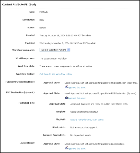

  6. 「ステータス」フォームで、選択した宛先が表示されているセクションにスクロールします。
  7. 「ファイル/パス」フィールドで、「パス/ファイル名と開始ポイントの指定」をクリックします。
    「ファイル」フィールドと「パス」フィールドは、「コンテンツ属性」フォームで使用可能になります。
    図42-11 「コンテンツ属性」フォーム
    図42-11の説明が続きます
    「図42-11 「コンテンツ属性」フォーム」の説明
    図42-12 「コンテンツ属性」フォーム
    図42-12の説明が続きます
    「図42-12 「コンテンツ属性」フォーム」の説明
    ノート:
    選択した開始ポイントがページの場合、テンプレートは検出されず、続いて「保存」をクリックすると、結果は「このアセットをパブリッシュ開始ポイントにするには、$template$を選択する必要があります。」というエラーになり、enableAssetFormsプロパティをtrueに設定する必要があります。
    プロパティ管理ツールから、advancedUI.enableAssetForms=trueを設定して、開始ポイントとして「コンテンツ属性」フォームでページを設定します。
  8. 「コンテンツ属性」フォームで、次のようにフィールドに入力します。
    1. (オプション)「宛先」セクション:
      パス: この宛先にパブリッシュするアセットに一意のパス情報を指定するには(このアセットのパス情報はここ以外に指定する場所はありません)、「パス」フィールドにパスを入力します。
      ファイル名: この宛先に固有のファイル名情報を指定するには、「ファイル名」フィールドに入力します。このフォームで入力したこの宛先用のファイル名は、アセットに対して他の場所で指定されたあらゆるファイル名情報より優先されます。
    2. 「このアセットがエクスポート開始ポイントですか。」で「はい」を選択します。
    3. (オプション)「使用するテンプレート」セクションで次のように選択します。
      テンプレートを選択します。
      ラッパー・ページを選択します。
      このアセットを「宛先」セクションで指定されているパスに強制的にエクスポートする場合、「指定パスの強制使用」を選択します。
      「宛先」セクションで指定されているファイル名を強制的に使用する場合、「指定ファイル名の強制使用」を選択します。
  9. 「保存」をクリックします。
  10. サイト内の最上位ページ・アセットごとにステップ1から9を繰り返します。

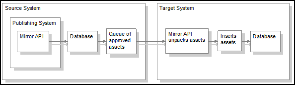

次の図に、サーバーへのミラーリングのパブリッシュ・セッションが実行されたときの動作内容を示します。
図42-14 ミラーリングのパブリッシュ・プロセス
図42-14の説明が続きます
「図42-14 ミラーリングのパブリッシュ・プロセス」の説明
  1. ソース・システムでは、サーバーへのミラーリングのパブリッシュは、宛先に対するミラーリング・キューを作成するために、パブリッシュ・システムによって渡された承認済アセット一覧を使用します。
    ベーシック・アセット用のミラーリング・キュー
    ベーシック・アセットの場合、次の情報がキューに追加されます。
    • アセットのメイン表の行。たとえば、ページ・アセットの場合は、Page表のアセットの行です。
    • AssetPublication表の該当する行。これらの行はサイトおよびサイトに属するアセットを一覧表示します。
    • パブリッシュされているアセットと関連付けられている任意のアセットを参照するAssetRelationTree表の行。
    • AssetRelationTree表の行が参照する、関連付けられたアセット。アセット表の行、AssetPublicationの行および任意の依存アセットの関連付けられたアセットも、承認済でパブリッシュされていない場合はミラーリングされます。
    フレックス・アセットおよびコンプレックス・アセット用のミラーリング・キュー
    フレックス・アセット・タイプとその他の複数表のアセット・タイプ(テンプレートとCSElementなど)の場合、それらすべての表の該当する行情報が、1つのオブジェクトにシリアライズされ、そのアセット・タイプの_Publish表に格納されます。
    たとえば、テンプレートがパブリッシュされると、Template表、SiteCatalog表およびElementCatalog表が1つのオブジェクトにシリアライズされ、Template_Publish表に格納されます。
    _Publish表の各アイテムはミラーリング・キューに追加されます。
  2. WebCenter SitesがAssetPublishList表を使用し、ミラーリング・キューにあるすべてのアセットのリストを作成します。
  3. ミラーリング処理が開始されます。
    最初に、AssetPublishListがソースから宛先へミラーリングされます。
  4. ミラーリング・キューが配信され、パブリッシュ・システムは、キューにあるアセットを解凍します。
    フレックス・アセットの場合、サーバーへのミラーリングのパブリッシュによって、_Publish表のオブジェクトがデシリアライズされ、該当する表に結果が挿入されます。
    ベーシック・アセットの場合、キューの各行がコピーされます。
  5. ミラーリング・キューのアイテムが解凍されると、パブリッシュ・システムは、ミラー・パブリッシュが正常に完了したというメッセージを送信します。宛先システムは、次のように応答します。
    • 新しくパブリッシュされたアセットは、宛先システム上では変更済としてマークされます。これは、そのシステムから別の宛先にパブリッシュするには、その前にそれを承認する必要があることを意味します。この機能はデフォルトで有効になっていることに注意してください。必要があれば無効にできます。詳細は、配信システムでのアセットの無効化の解除を参照してください。
    • 宛先のCacheManagerサーブレットは、今パブリッシュされたアセットを参照するすべてのページが更新されるように、キャッシュ内の適切なページを再生成します。不明な構成依存性を持つどのページも再構築します。
    • 次に、CacheManagerは、宛先システム上のsatellite.iniファイルで指定される各Satellite Serverに対して、リフレッシュが必要なページに関するメッセージを伝えます。共存するバージョンおよび、このWebCenter Sitesシステムに属すると識別されているすべてのリモート・インスタンスと通信します。その後、Satellite Serverアプリケーションが、その情報を使用してSatellite Serverのページ・キャッシュをリフレッシュします。
    • AssetPublishList表がクリアされ、次のパブリッシュ・セッションに対して準備されます。
  6. ソース・システムで、パブリッシュ・システムは、パブリッシュ・ログ・ファイルを更新します。各アセットがエクスポートされた後にパブリッシュ・ログへ書き込む、ディスクへのエクスポートのパブリッシュ方法とは異なり、サーバーへのミラーリングのパブリッシュは、ミラーリング・キュー全体が正常にミラーリングされるまで待機してからパブリッシュ・ログへ結果を書き込みます。
  7. パブリッシュ・セッションが正常に完了すると、WebCenter Sitesは、パブリッシュした参照に関する情報をPubKey表とPublishedAssets表に書き込み、ソース・システムでAssetPublishList表をクリアすることで、そのセッションを終了します。
  8. WebCenter Sitesはさらに、次回アセットが承認されるときに承認システムが適切に依存性を計算できるように、パブリッシュされたアセットに関する情報を、ApprovedAssets表とApprovedAssetDeps表に書き込みます。

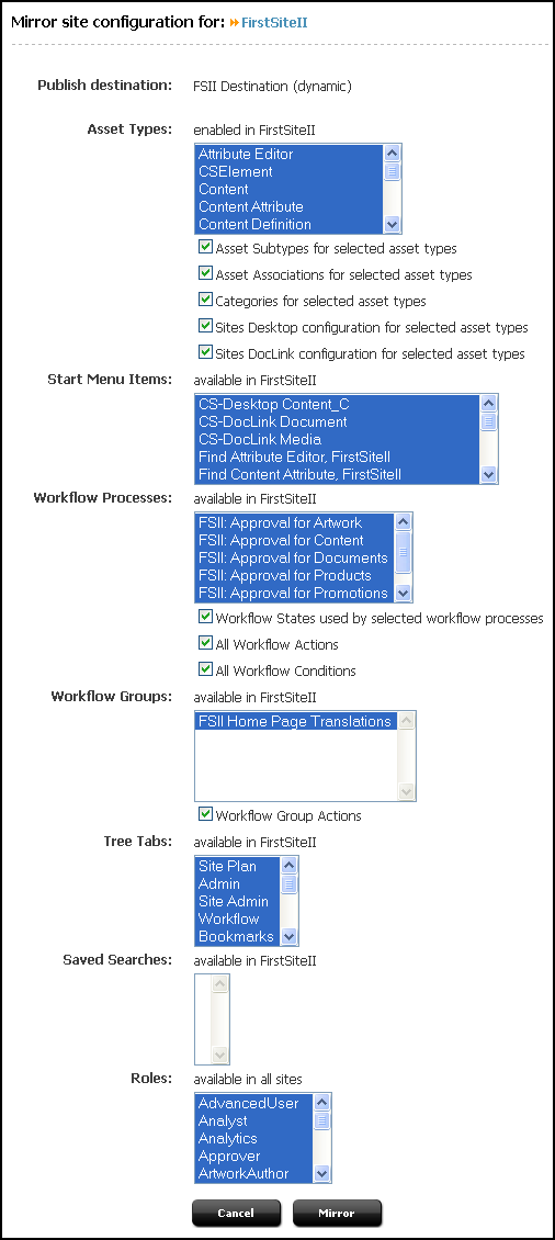

ミラーリング先の構成
サーバーへのミラーリングのパブリッシュ方法では、承認済アセットに関する情報が、Sitesデータベースから別のデータベースへコピーされます。この情報を、ミラーリング先に対して構成する必要があります。ミラーリング先の構成には、宛先の初期化および宛先に対するデータの構成の2つのステップがあります。
新しいミラーリング先を作成するときは必ず、ミラーリング先を初期化してからそこにパブリッシュする必要があります。ミラーリング先を初期化するには、次の情報を指定します。
  • サイト。選択するサイトに基づいて、Publication表、SitePlanTree表およびPublicationTree表の該当する行が宛先へミラーリングされます。
  • アセット・タイプをサポートするか、直接アセット・タイプに関連する任意のカスタム表。つまり、AssetMakerまたはフレックス・ファミリ・メーカーのいずれによっても作成されなかったアセットの表です。これらの例として、SourceとMimetypeがあげられます。これらの表は、補助表と呼ばれます。
ミラーリング先の構成とは、ターゲット宛先にミラーリングされるデータ(アセット・タイプ、アソシエーションおよびスタート・メニュー・アイテムなど)を示すプロセスのことです。ミラーリング先を構成すると、補助表(アセットの動的表示に使用されるアセット以外のデータベース表)の構成データと行が、Sitesデータベースから別のデータベースへ移動します。

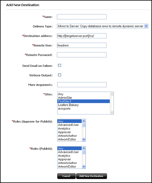

  4. このフォームで次のようにフィールドを構成します。
    • 名前: 一意の宛先の名前を入力します。
      ノート:
    • 配信タイプ: 「サーバーへのミラーリング: データベースの行をリモート・サーバーへコピー」を選択します。
    • 宛先アドレス: 表示された形式でリモート・サーバーのURLを入力します。<targetserver:port>には、ターゲット・システムのホスト名またはIPアドレスおよび宛先で使用されるポートを入力します。URLは、動的に付加されるため、URLの後にスラッシュが必要です。
    • リモート・ユーザー: 宛先システムの設定で作成したミラー・ユーザーの名前を入力します。このユーザーは、宛先システム上のミラーリング・キューを解凍するために、ターゲット・システムによって呼び出されます。
    • リモート・パスワード: ミラー・ユーザーのパスワードを入力します。
    • 失敗時の電子メールの送信: パブリッシュに失敗し、電子メールでその影響を通知する必要がある場合、このチェック・ボックスを選択します。
      • 電子メール・アドレス: 受信者の電子メール・アドレスを入力します。(このフィールドは、「失敗時の電子メールの送信」を選択した場合にのみ使用可能になります。)
    • 詳細出力: パブリッシュ・プロセス中に詳細エラー・ロギングを有効にするには、このオプションを選択します。これを選択した場合、エラー・メッセージの追加のメッセージがPubMessage表に書き込まれます。追加情報によりパブリッシュ・プロセスが長くなるため、このパラメータはトラブルシューティングの場合にのみ選択してください。
    • 他の引数: このパラメータは将来使用するために予約されています。この時点で指定できる追加の引数はありません。
    • ロール(パブリッシュの承認): 承認権限を割り当てるロールを選択します。このロールが割り当てられたすべてのユーザーは、アセットを承認できるようになります。
    • ロール(パブリッシュ): パブリッシュ権限を割り当てるロールを選択します。これらのロールが割り当てられるすべてのユーザーがパブリッシュできます。
  5. 「新規宛先の追加」をクリックします。

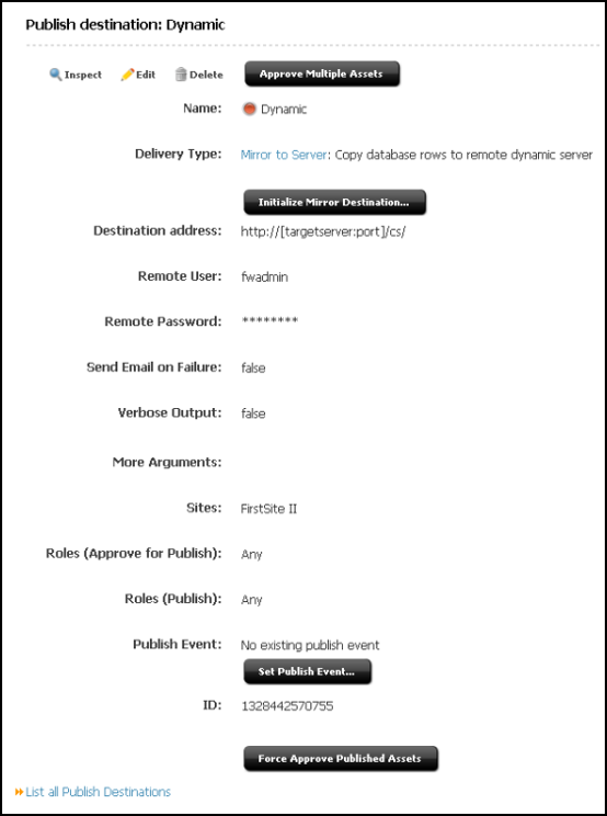

    WebCenter Sitesにより「パブリッシュの宛先」フォームが表示されます。
    図42-16 「パブリッシュの宛先」フォーム
    図42-16の説明が続きます
    「図42-16 「パブリッシュの宛先」フォーム」の説明
  6. この宛先システムを初期化する準備ができたら(宛先システムへのパブリッシュを可能にするには初期化する必要があります)、「パブリッシュの宛先」フォームの「ミラーリング先の初期化」ボタンをクリックします。その先の手順の詳細は、宛先の初期化を参照してください(その手順のステップ4から始めてください)。

  3. 「パブリッシュの宛先」フォームで、「ミラーリング先の初期化」をクリックします。
    「ミラーリング先の初期化」フォームが表示されます。
  4. この宛先にパブリッシュするアセットを持つサイトを選択します。
  5. 「補助表」フィールドで、次の表の名前を入力します。
    • Source: いずれかのアセット・タイプに対してソース機能を使用している場合。
    • MimeType: フレックス・フィルタ・アセット、ImageFileアセット・タイプを使用している場合、またはいずれかのカスタム・アセット・タイプに対してこの表を使用している場合。
    • Filters: サイトでフレックス・フィルタを使用している場合。(Filters表には、フレックス・フィルタで使用するクラスがリストされます。jarファイルとクラスを手動でコピーする必要があります。)
    • アセット・タイプのその他の補助表(参照表など)。
      ノート:
      表名に指定するフィールドは5つのみです。6つ以上の表名を入力する必要がある場合、最初の5つの表に対してこの手順のステップ6までを行い、次に残っている表に対してステップ3から6を繰り返します。
  6. 「ミラー」をクリックします。
    初期化に成功した場合は、WebCenter Sitesに確認メッセージが表示され、不成功の場合はエラー・メッセージが表示されます。
    ステップ4で選択したサイトに基づき、Publication、SitePlanTreeおよびAssetTypeの各表の対応する行が宛先にコピーされます。
    さらに、補助表として指定した表のすべての行が、宛先にコピーされます。

  1. 「一般的な管理」ツリーで、「管理」ノード、「サイト」ノードの順に開き、宛先にデータをパブリッシュするサイトをダブルクリックします。
  2. 「パブリッシュの宛先」フィールド(フォームの下部近く)で、宛先(動的)の「ミラー・サイト構成」をクリックします。この宛先はターゲット宛先です。
    「ミラー・サイト構成」フォームが開きます。
    図42-17 「ミラー・サイト構成」フォーム
    図42-17の説明が続きます
    「図42-17 「ミラー・サイト構成」フォーム」の説明
    ターゲット宛先で使用可能にするデータを選択します。
    • アセット・タイプ: ターゲット宛先で使用可能にするアセット・タイプを選択します。
      アセット・タイプにサブタイプおよびカテゴリがある場合、「アセット・タイプ」セクションのリストから適切なオプションを選択し、対応するチェック・ボックスを選択します。たとえば、AssocNamed表には、アセット・タイプのアソシエーションに関する情報が含まれます。表は、「選択したアセット・タイプのアセットのアソシエーション」と関連するアセット・タイプを選択している場合にのみミラーリングされます。
    • スタート・メニュー・アイテム: 管理者または開発者がコンテンツ・プロバイダで使用するために設計した任意のスタート・メニュー・アイテムを選択します。
    • ワークフロー・プロセス: アセット・タイプのワークフロー・プロセスがある場合、これらのプロセスおよび適切なワークフロー・アイテムを選択します。
    • ワークフロー・グループ: 管理者または開発者がコンテンツ・プロバイダで使用するために設計した任意のワークフロー・グループを選択します。
    • ツリー・タブ: ターゲット宛先で使用可能にするツリー・タブを選択します。
      ノート:
      「サイト・プラン」、「管理」、「サイト管理者」、「ワークフロー」、「ブックマーク」のツリー・タブのうち、いずれかがターゲット宛先に存在する場合、そのツリー・タブのミラーリングは失敗し、宛先でツリー・タブが破損する恐れがあります。
      ターゲット宛先に存在するツリー・タブをミラーリングすることはお薦めしません。
    • 保存済検索: 管理者または開発者がコンテンツ・プロバイダで使用するために設計した任意の保存済検索を選択します。
    • ロール: ターゲット宛先に存在する必要があるロールを選択します。
  3. 「ミラー」をクリックします。
    ステップ1で選択したアセット・タイプの構成オプションを基に、AssocNamed、AssocNamed_SubtypesおよびCategoryの各表の該当する行が宛先にコピーされます。
    「スタート・メニュー・アイテム」または「保存済検索」を選択した場合、これらの機能を実装する表の該当する行が、宛先にコピーされます。
    ステップ1で選択したワークフロー構成オプションを基に、ワークフロー表の該当する行が宛先にコピーされます。
  4. アセットをターゲット宛先でパブリッシュするサイトごとにステップ1から3を繰り返します。

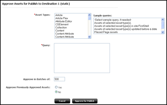

アセットの承認
パブリッシュされたサイトをテストするには、サイトのすべてのアセットを承認し、パブリッシュする必要があります。多数のアセットを一度に承認する方法の詳細は、複数アセットの承認を参照してください。
構成の単純なテストを実行するには、依存が数個のみのホームページ・アセットを一時的に作成します。

XMLへのアセットのエクスポートのパブリッシュ方法
XMLへのアセットのエクスポートのパブリッシュ方法は、ディスクへのエクスポート方法と動的パブリッシュ方法を混合したものです。アセットはファイルにレンダリングされますが、このパブリッシュ方法は、ディスクへのエクスポートのパブリッシュ方法ではなく、動的な依存性の計算方法を使用します。
XMLへのアセットのエクスポートのパブリッシュ方法は、真のデータ変換方法であるという点で他の2つとは異なります。ディスクへのエクスポートのパブリッシュがページごとにHTMLファイルを1つ作成する(複数のアセットが1つのファイルにレンダリングされる)のに対して、XMLへのアセットのエクスポートは、このパブリッシュ方法を使用するために構成された宛先に対して承認されたアセットごとにXMLファイルを1つ作成します。
ディスクへのエクスポートのパブリッシュは、ディスクへのエクスポートのWebCenter Sites配信システムから配信されるディスクへのエクスポート・ファイルを作成します。それに対して、XMLへのアセットのエクスポートは、データベースまたはWebCenter Sites以外のシステムに配信するためのXMLファイルを作成します。
XMLへのアセットのエクスポートのパブリッシュ・セッションが実行されると、次のようになります。
  • ソース・システムでは、承認システムにより、この宛先に対して承認されたアセットのリストが、XMLへのアセットのエクスポートに提供されます。
  • XMLへのアセットのエクスポートは、リストの各アセットをXMLファイルにレンダリングします。出力ファイルにはアセットが記述され、すべてのアセット・フィールドのすべての値が明示されます。
XMLへのアセットのエクスポートのパブリッシュ方法を使用する場合、通常、品質保証プロセスを設定し、外部(WebCenter Sites以外の)システムに移動させる前に生成されたファイルをテストします。

XMLへのアセットのエクスポートの宛先の構成
次に、次のステップを完了してXMLへのエクスポートの宛先を作成します。
  1. 「一般的な管理」ツリーで、「管理」ノードを開き、「パブリッシュ」ノードを開き、次に「宛先」ノードを開きます。
  2. 「新規追加」をダブルクリックします。
    次のようにフィールドに入力します。
      ノート:
    • 配信タイプ: 「XMLへのアセットのエクスポート: アセットごとにXMLファイルをエクスポート」を選択します。
    • ロール(パブリッシュの承認): アセットの承認権限を割り当てるロールを選択します。これらのロールが割り当てられるすべてのユーザーがアセットを承認できます。
  3. ソース・システムに対して構成する必要がある追加のエクスポート先ごとにステップ1を繰り返します。

パブリッシュの各宛先には、複数のアセットを承認するオプションがあります。アップグレードの際、および宛先への最初のパブリッシュ・セッションで、特に役立ちます。
複数アセットの承認機能は、BulkApproverユーティリティではありません。BulkApproverユーティリティで承認するのは、BulkLoaderユーティリティを使用してWebCenter Sitesデータベースにインポートされたアセットのみです。BulkLoaderおよびBulkApproverの詳細は、『Oracle WebCenter Sitesでの開発』のBulkLoaderユーティリティについてに関する項と BulkApproverユーティリティによるフレックス・アセットの承認に関する項を参照してください。
複数アセットを承認するには::
  1. 「一般的な管理」ツリーで、「管理」ノード、「パブリッシュ」ノード、「宛先」ノードの順に展開し、次にアセットを承認する宛先を展開します。
  2. その宛先の「複数アセットの承認」オプションをダブルクリックします。
    アセットの承認フォームが表示されます。
    図42-18 宛先へのパブリッシュに対するアセットの承認フォーム
    図42-18の説明が続きます
    「図42-18 宛先へのパブリッシュに対するアセットの承認フォーム」の説明
  3. 「アセット・タイプ」セクションの左側のリストで、承認するアセット・タイプを選択します。
  4. 右側の「サンプル問合せ」リストで、問合せを選択します。必要な問合せと完全に一致する問合せが存在しない場合は、最も似ている問合せを選択します。
    WebCenter Sitesにより、選択したアイテムに基づいてSQL問合せが作成され、「問合せ」ボックスに表示されます。
  5. (オプション)必要であれば、SQL問合せを編集します。
  6. 「次の単位で承認」フィールドをクリックし、数値を入力します。デフォルトは500です。
    ノート:
    「パブリッシュの承認」ボタンをクリックすると、承認システムでアセットがバッチ単位で承認されます。バッチ当たりのアセットの数は、「次の単位で承認」フィールドの値によって決まります。承認プロセスはバックグラウンド・プロセスではないので、バッチの承認中にブラウザ・セッションがタイムアウトする可能性があります。
    複数アセットの承認機能を使用する場合、セッションがタイムアウトしないようにするために、次の設定を調整します。
    • wcs_properties.jsonファイルのcs.timeoutプロパティ。ブラウザ・セッション・タイムアウト値を設定します。まず、この値を1800 (30分に相当)に設定します。(『Oracle WebCenter Sitesプロパティ・ファイル・リファレンス』のコア・カテゴリのプロパティに関する項を参照してください)。
    • 「次の単位で承認」フィールドで指定した値。まずデフォルトの500を使用して、必要であれば減らします。
  7. 「以前に承認済のアセットの承認」オプションを次のように指定します。
    • WebCenter Sitesによって、以前の承認がすべて無視され、選択したアセットがすべて再承認されるようにする場合、「はい」を選択します。その宛先のデフォルト・テンプレートが変更されるなど、なんらかの変更により、以前の承認が無効になっている可能性がある場合は、このようにします。
    • WebCenter Sitesによって、未承認のアセットのみが承認されるようにする場合、「いいえ」を選択します。以前に承認されたアセットが今も有効であるという確信がある場合は、これが適切です。
  8. 「パブリッシュの承認」をクリックします。
宛先の作成
宛先の作成手順は、前の項を参照してください。新しい宛先の作成の詳細は、必要に応じて次のリストの手順を参照してください。
宛先の編集
場合によっては、パブリッシュ宛先を作成した後でそれを変更する必要があります。すべてのタイプのパブリッシュ宛先の編集の基本手順については、ここで説明します。
宛先を編集するには::
  2. 編集する宛先をダブルクリックします。
    選択した宛先の「パブリッシュの宛先」フォームが表示されます。
  3. 「編集」アイコンをクリックし、必要に応じて変更します。
    このフォームのフィールドに入力可能な値の詳細は、これまでの項の配信タイプ固有の手順を参照してください。
宛先の削除
もうパブリッシュに必要でなくなった場合、宛先は簡単に削除できます。
宛先を削除するには::
  2. 削除する宛先をダブルクリックします。
  3. 「削除」アイコンをクリックします。
    WebCenter Sitesに確認メッセージが表示されます。
  4. 「宛先の削除」をクリックします。
