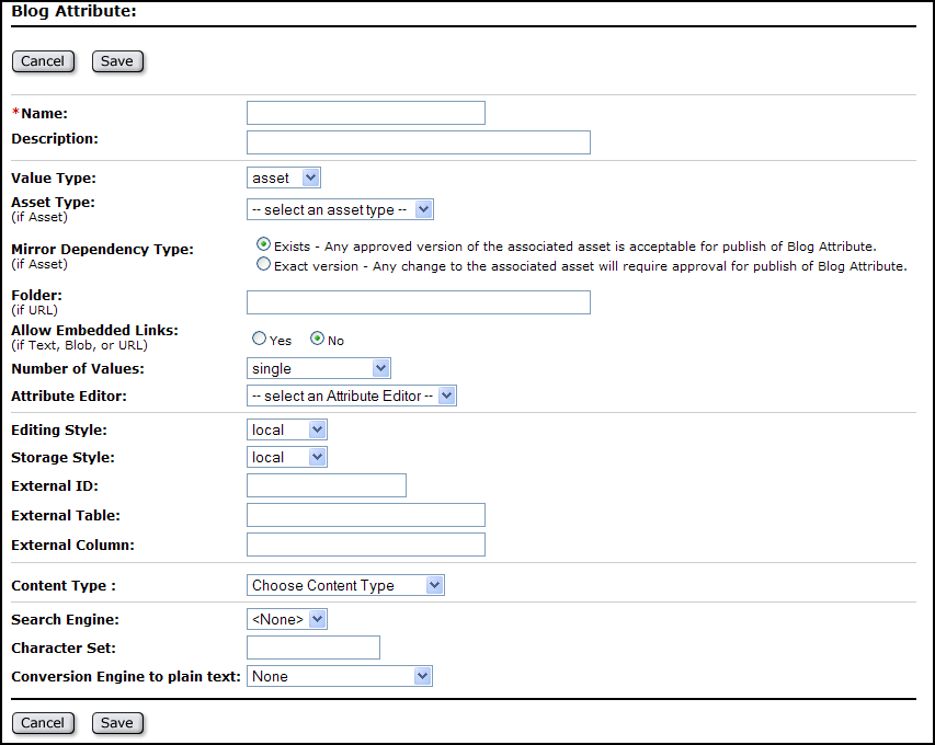

ブログ属性を作成するには:
  1. 一般管理者としてAdminインタフェースにログインします。
  2. Blogsコンポーネントが有効になっているサイトを選択します。
  3. ボタン・バーで、「新規」をクリックします。
  4. 「新規ブログ属性」をクリックします。
  5. ブログ属性フォームで、次のようにフィールドに入力します。
    図41-1 「ブログ属性」フォーム
    図41-1の説明が続きます
    「図41-1 ブログ属性フォーム」の説明
    ノート:
    フィールドは、属性に対して選択したデータ型に応じて大きく異なる場合があります。
    • 名前: 最大64文字の名前を入力します(空白文字を含めることはできません)。
    • 説明: 属性の使用方法や機能について説明した、簡潔なサマリーを入力します。
    • 値タイプ: この属性のデータ型を選択します。
    • アセット・タイプ: 属性のタイプがassetの場合、ドロップダウン・リストからアセットを選択します。
    • 依存性タイプのミラーリング: 属性のタイプがassetの場合、依存性タイプを選択します。
    • フォルダ: (オプション)属性のタイプがblobの場合、属性値を保存するディレクトリのパスを入力します。
    • 埋込みリンクの許可: 属性のタイプがtext、blobまたはURLの場合、属性のコンテンツ・フィールドに他のページまたはWebサイトへのリンクを埋め込むことが可能かどうかを選択します。
    • 値の数: 「値タイプ」フィールドで選択したデータ型に応じて、ドロップダウン・リストから「単一」または「複数」のいずれかを選択します。
    • 属性エディタ: (オプション)デフォルト以外の入力タイプを使用するには、「属性エディタ」フィールドで、フィールドに適した属性エディタを選択します。
    • (オプション)文字セット: デフォルトのISO文字セット(ISO-8859-1)をオーバーライドするには、この属性で使用する文字セットを入力します。
    外部属性を作成する(外部システムでデータを保持する)場合は、次のフィールドに入力します。
    • 編集スタイル: この属性を外部システムのネイティブ表として利用できるようにするには、「外部」を選択します。
    • ストレージ・スタイル: 「外部」を選択します。外部フレックス属性の作成を参照してください。
    • 外部ID:この外部属性を格納する表の主キーとなる列(この属性を一意に識別する列)の名前を指定します。
    • 外部表: この属性を格納する表の名前を入力します。
    • 外部列: 「外部表」フィールドで指定した表の、この属性の値が格納される列の名前を入力します。
  6. 「保存」をクリックします。

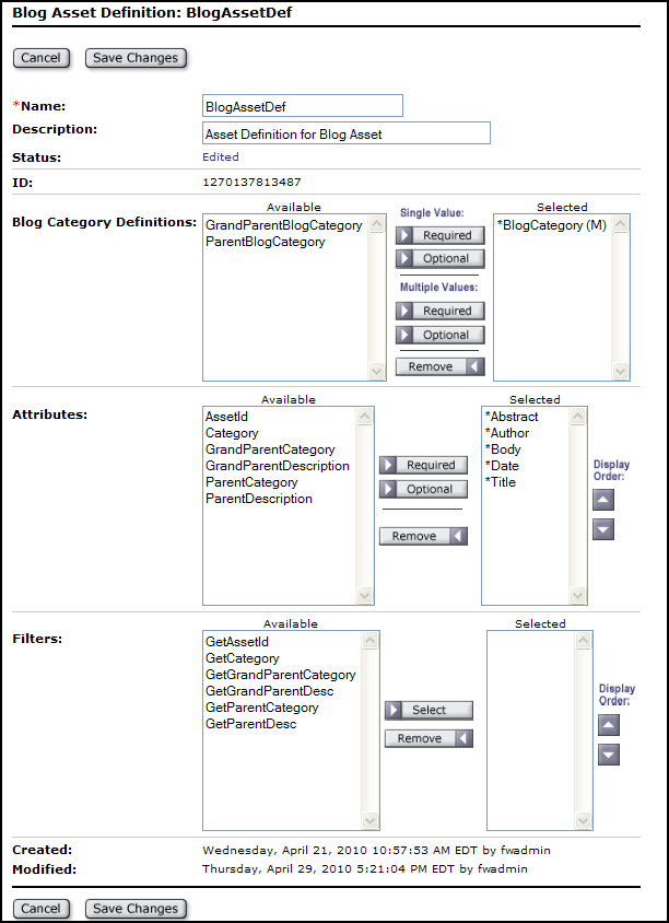

ブログ・アセット定義に属性を追加するには:
  1. 一般管理者としてAdminインタフェースにログインし、Blogsコンポーネントが有効になっているサイトを選択します。
  2. ブログ・アセット定義の「調査」フォームにアクセスします。
    1. ボタン・バーで、「検索」をクリックします。
    2. 「検索」フォームで、ブログ・アセット定義の検索をクリックし、「検索」をクリックします。
    3. 「BlogAssetDef」を選択します。
  3. 「調査」フォームで、「編集」をクリックします。
    図41-2 「ブログ属性」フォーム
    図41-2の説明が続きます
    「図41-2 ブログ属性フォーム」の説明
  4. 「属性」フィールドで、「使用可能」リストから属性を選択し、「必須」ボタンまたは「オプション」ボタンを使用して属性を「選択済」リストに移動します。選択したボタンによって、ブログ・アセット・フォームでこの属性が必須またはオプションのいずれになるかが決定されます。
  5. 「保存」をクリックします。
    選択した属性が、ブログ・アセット・フォームにフィールドとして含まれるようになります。ユーザーがブログ・アセットを作成するときに、新しい属性が必須またはオプションのフィールドとして表示されます。

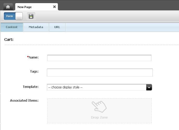

  1. 一般管理者としてWebCenter Sitesにログインし、Webサイトの訪問者にブログを表示するページの作成場所であるサイトを選択します。その後、Oracle WebCenter Sites: Contributorインタフェースのアイコンを選択します。
  2. メニュー・バーで、「コンテンツ」→「新規」→「新規ページ」を選択します。
    タブが開き、「新規ページ」フォームが表示されます。
    図41-3 「新規ページ」フォーム
    図41-3の説明が続きます
    「図41-3 「新規ページ」フォーム」の説明
  3. 「新規ページ」フォームで、次のようにフィールドに入力します。
    • 名前: 最大64文字の名前を入力します。
    • タグ: ページに追加する1つの語句またはフレーズを入力します。
    • テンプレート: ページをレンダリングするテンプレートを選択します。
    • 関連付けられたアイテム: このフィールドの「ドロップ・ゾーン」にコンテンツ(関連する記事など)を追加します。
  4. 「保存」アイコンをクリックします。
