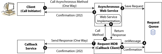

4.1.1 単一のリクエスト・キューを使用した非同期Webサービスのフローの理解
1つのリクエスト・キューを使用する非同期Webサービスでは、リクエストとレスポンスの両方を処理するリクエスト・キューに、メッセージドリブンBean(MDB)が1つだけ関連付けられます。
注意:
単一のリクエスト・キューを使用した場合、パフォーマンスは高くなる可能性はありますが、リクエスト・キューとレスポンス・キューを使用した場合よりも信頼性が低くなります。単一のリクエスト・キューを使用するのではなく、「リクエストおよびレスポンス・キューを使用した非同期Webサービスのフローの理解」で説明されているように、リクエスト・キューとレスポンス・キューを使用することをお薦めします。
次のダイアグラムは、単一のリクエスト・キューを使用した非同期Webサービスのフローを示しています。このシナリオでは、リクエストとレスポンスの両方の処理を実行する単一のメッセージドリブンBean (MDB)がリクエスト・キューに関連付けられています。
図4-1 単一のリクエスト・キューを使用した同期Webサービス
図4-1の説明が続きます
「図4-1 単一のリクエスト・キューを使用した非同期Webサービス」の説明
次の手順では、前の図に示したフローを説明しています。
  1. クライアントが非同期メソッドをコールします。
  2. 非同期Webサービスがリクエストを受信して、それをリクエスト・キューに格納します。
  3. 非同期Webサービスは受信確認をクライアントに送信します。
  4. リクエスト・キューのMDBリスナーがメッセージを受信し、リクエストの処理を開始します。
  5. リクエストMDBは、Webサービス実装の必須メソッドをコールします。
  6. Webサービス実装がレスポンスを返します。
  7. リクエストMDBがコールバック・クライアントとなり、コールバック・サービスにレスポンスを返します。
  8. コールバック・サービスは受信確認メッセージを返します。
  9. リクエストMDBは確認メッセージをリクエスト・キューに返して、プロセスを終了します。
このシナリオでは、コールバック・サービスへの接続(ステップ7)に問題がある場合、レスポンスは送信されません。後でリクエストが再試行される場合は、ステップ4からフローが再開し、再びWebサービス実装がコールされます(ステップ5)。このような動作は、アプリケーション・ロジックやトランザクション制御処理によっては望ましくないことがあります。次のシナリオでは、レスポンスが別のレスポンス・キューに格納されるため、最初にコールバック・サービスが使用可能になっていなくても、Webサービス実装を再びコールする必要がありません。

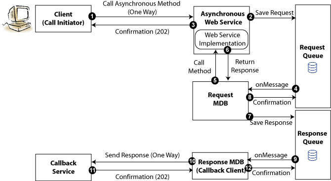

4.1.2 リクエストおよびレスポンス・キューを使用した非同期Webサービスのフローの理解
MDBを2つ使用すると、1つのキュー・モデルでエラーからの回復力が向上します。
次のダイアグラムは、単一のリクエスト・キューを使用した非同期メソッド・コールのフローを示しています。このシナリオでは、2つのMDBを使用し、それぞれがリクエスト処理とレスポンス処理を行います。このシナリオでは、ビジネス・ロジックの実行をレスポンスの返却と分離することにより、「単一のリクエスト・キューを使用した非同期Webサービスのフローの理解」で説明されている単一キューのモデルよりもエラー・リカバリを向上させています
図4-2 リクエスト・キューおよびレスポンス・キューを使用した非同期Webサービス
図4-2の説明が続きます
「図4-2 リクエスト・キューおよびレスポンス・キューを使用した非同期Webサービス」の説明
  7. リクエストMDBがレスポンスをレスポンス・キューに保存します。
  8. リクエストMDBはリクエスト・キューに確認を送信して、プロセスを終了します。
  9. レスポンス・キューのonMessageリスナーがレスポンスの処理を開始します。
  10. レスポンスMDBがコールバック・クライアントとなり、コールバック・サービスにレスポンスを返します。
  11. コールバック・サービスは受信確認メッセージを返します。
  12. レスポンスMDBは確認メッセージをレスポンス・キューに返して、シーケンスを終了します。

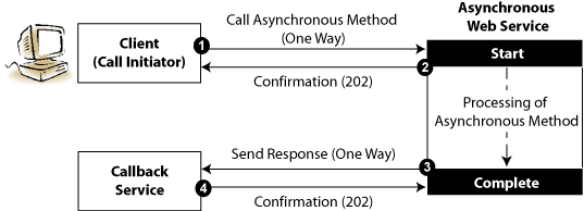

4.1.3 クライアントから見た非同期Webサービス・コールの全体像の理解
クライアントは非同期コールを開始する前に、非同期Webサービスからのレスポンスをリスニングするためのコールバック・サービスをデプロイする必要があります。
次のダイアグラムは、クライアントから見た2つの一方向メッセージ交換で構成されている非同期メソッド・コールの全体像のフローを示しています。
図4-3 非同期Webサービス・クライアントのフロー
図4-3の説明が続きます
「図4-3 非同期Webサービス・クライアントのフロー」の説明
前出の図に示したように、クライアントは非同期コールを開始する前に、非同期Webサービスからのレスポンスをリスニングするためのコールバック・サービスをデプロイする必要があります。
次の手順では、前の図に示したメッセージを説明しています。
  2. 非同期Webサービスがリクエストを受信し、開始クライアントに確認メッセージを送信して、リクエストの処理を開始します。
  3. リクエストの処理が完了すると、非同期Webサービスがクライアントとなり、コールバック・サービスにレスポンスを返します。
  4. コールバック・サービスは確認メッセージを非同期Webサービスに送信します。
