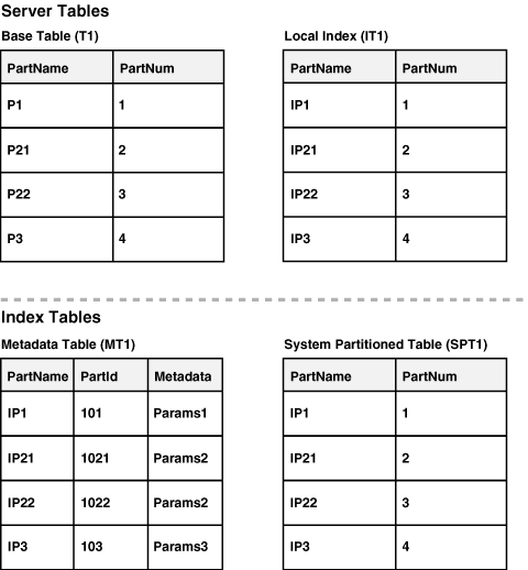

ドメイン索引へのシステム管理アプローチはOracle Database 11gリリース1で新しく追加された機能で、プログラムの負荷を軽減し、従来のユーザー管理ドメイン索引よりも適切なパフォーマンスを提供します。ユーザー管理アプローチの制限に対処し、次のようなメリットがあります。
  • 中核部分は、ユーザーに代わってより多くのメンテナンス・タスクを実行するため、表およびパーティション・メンテナンス操作に対してプログラムによるサポートをする必要がありません。これらの操作はサーバーで操作すると実装されるので、ユーザーは最小限のセットのユーザー定義インタフェース・ルーチンでコード化できます。カートリッジ・コードは比較的パーティションの問題から影響を受けません。
  • ローカル・パーティション・ドメイン索引をサポートするために管理する必要のあるオブジェクトの数は、非パーティション・ドメイン索引の場合と同じです。ローカル・パーティション索引の場合、ドメイン索引の索引記憶表は実表とともにパーティション化されるので(システム・パーティション表を使用)、パーティションの数が増加してもドメイン索引の索引記憶表の数は増加しません。
  • 問合せとDML文の1セットがアクセス可能になり、システム・パーティション記憶表を操作し、カーソルの共有を容易にしてパフォーマンスを強化します。

図8-1に、実表T1の初期設定を示します。T1には次の要素が含まれます。
  • 3つのパーティション
  • IT1(表の1つの列上のローカル・ドメイン索引)
  • MT1(メタデータ・オブジェクトに対応する表で、ローカル・ドメイン索引の各パーティションに固有の情報を格納するために索引タイプにより作成されたオプションのメタデータ表)
  • SPT1(索引データを格納するために索引タイプにより作成されたシステム・パーティション表)
表T1、索引IT1およびシステム・パーティション表SPT1に示した構造には、1対1の関係で同数のパーティションがあります。メタデータ表MT1には、これらの表内のパーティション数と同数の行があります。
図8-1 ローカル・ドメイン索引を含む3つのパーティションの表および関連構造
図8-1の説明が続きます
「図8-1 ローカル・ドメイン索引を含む3つのパーティションの表および関連構造」の説明
図8-2に、例8-20の操作を実行して1つのパーティションを分割した後のT1および関連構造の状況を示します。
  • 実表T1内のパーティションP2をP21およびP22に分割します。
  • ローカル・ドメイン索引で、パーティションIP2が削除され、2つの新規パーティション、IP21およびIP22が作成されます。
  • 索引タイプにより、メタデータ表MT1を必要に応じて更新するODCIIndexUpdPartMetadata()メソッドが起動されます。
  • システム・パーティション表SPT1で、パーティションIP2に対応するパーティションは削除され、2つの新規パーティションが作成されます。
  • 分割操作の結果、索引パーティションにUNUSABLEマークが付けられ、USABLEになるように再作成されます。
図8-2 ALTER TABLE SPLIT PARTITIONの後の3つのパーティションの表
図8-2の説明が続きます
「図8-2 ALTER TABLE SPLIT PARTITIONの後の3つのパーティションの表」の説明

8.11 ローカル・ドメイン索引の作成
CREATE INDEXルーチンには次のステップが実装されています。
  1. システム・パーティション記憶表を作成するには、索引情報を含むODCIIndexCreate()がコールされます。ODCIIndexInfo.IndexPartitionTotal属性にパーティションの数が指定されます。すべてのパーティション記憶表をシステム・パーティション化する必要があることに注意してください。
    オブジェクト・レベルのCREATEルーチンはオブジェクト・レベルのパラメータ文字列にのみ渡されます。すべてのパーティションに記憶属性を構成するには、索引タイプにパーティション・レベルのパラメータ文字列が必要です。これらを取得するには、カートリッジによってディクショナリ表のXX_IND_PARTITIONSビューまたはXXX_IND_SUBPARTITIONSビューをプログラム上で問い合せる必要があります。
    索引タイプにより、索引パーティション名を使用して記憶表およびそのパーティションに名前を割り当てることをお薦めします。また、XXX_IND_PARTITIONSビューまたはXXX_IND_SUBPARTITIONSビューから索引パーティション名をプログラム上で取得する必要があることに注意してください。
  2. 各パーティションでは、alter_option=AlterIndexRebuildを含むODCIIndexAlter()メソッドがコールされます。
    ODICEnv.IntermediateCallビットが設定されたかどうかを確認することにより、このODCIIndexAlter()コールがCREATE INDEXコールの一部として作成されたかどうかを検証できます。
    実表パーティションから各パーティションの索引列の値をプログラム上で選択し、それらを変換し、変換されたデータを対応するシステム・パーティション表に格納します。
    DML操作または問合せ操作の間、索引タイプによりメタデータ表を参照する必要がある場合、索引パーティションのオブジェクト識別子をメタデータ表の対応する行に挿入するようにプログラム化する必要があります。
    非パーティション表に値を格納するには、各パーティションに作成された初期ODCIIndexCreate()コールのレベル、またはODCIIndexAlter()コールのレベルのいずれかでカートリッジをプログラム化できます。
  3. ODCIIndexCreate()メソッドへの最終コールが作成され、索引タイプにより記憶表に必要なすべての索引が作成できます。
    CREATEルーチンでは、中間データ用に一時記憶表を使用できます。必要に応じ、外部ファイルを使用するようアプリケーションにプログラム上で指示することもできます。その場合は、アプリケーションがこれらのファイルの管理を担当します。
    このODCIIndexCreate()コールの完了後、このコールによって作成され、削除されなかったすべてのパーティション表はシステムにより管理されます。
システム・パーティション索引記憶表にある各種グローバル索引の作成には、エラー・フラグが表示されることに注意してください。
