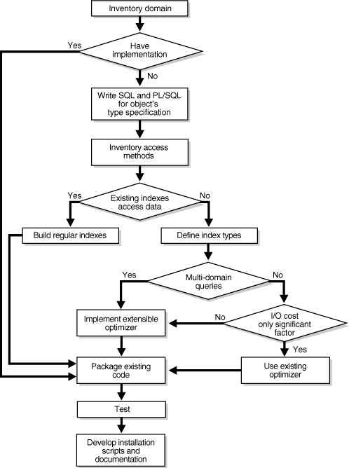

  • インタフェースを定義したら、図2-1のようにパラレル・パスに沿って作業を進めます。使用可能なリソースに応じて適切な順序で作業を進めることができます。
    このパラレル・パスの左端では、可能な場合は古いコードの上に新規のエントリ・ポイントを設けて、DLLなどのランタイム・ライブラリで関連操作を実行する既存の3GLコードをパッケージします。ライブラリ・ルーチンは、オブジェクトのメソッド・コードのSQLコンポーネントによりコールされます。可能な場合は、3GLテスト・プログラムを使用して、このコードをスタンドアロンでテストしてください。
    中間パスでは、オブジェクトの型指定とオブジェクトのメソッド・コードのPL/SQLコンポーネントを定義して記述します。一部のメソッドは全体をPL/SQLで記述できますが、他のメソッドは外部ライブラリにコールします。アプリケーションが外部ライブラリを必要とする場合は、ライブラリ定義とライブラリ・エントリ・ルーチンへの詳細なバインディングを提供します。
    その後は、データ操作用にデプロイする必要のあるアクセス・メソッドの複雑度に応じて、作業の進行方向を選択します。必要な問合せメソッドが比較的単純な場合は、標準的な索引を作成できます。データが複雑な場合は、Oracleの拡張可能索引付けテクノロジを使用できるように、複合索引タイプを定義する必要があります。プロジェクトで複数ドメイン問合せを使用する場合は、Oracleの拡張可能オプティマイザのテクノロジを使用する必要があります。
    複数ドメインに対する問合せを実行する必要がなく、パフォーマンスに影響する重大要素がI/Oのみの場合は、標準的な最適化方法で十分であると思われます。ただし、CPUコストがパフォーマンスに影響するなど、他の要素がある場合も、拡張可能オプティマイザを使用できます。
    図2-1 カートリッジ開発プロセス
    図2-1の説明が続きます
    「図2-1 カートリッジ開発プロセス」の説明
