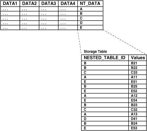

9.4.4.1 ネストした表の記憶域
Oracleでは、ネストした表の行は別の記憶表に格納されます。システムが生成するNESTED_TABLE_ID(長さ16バイト)によって、親である行およびそれに対応する記憶表の行が関連付けられます。
図9-2に、記憶表の動作を示します。記憶表には、ネストした表列内のネストした表ごとの値が含まれています。この個々の値が、記憶表の1行に相当します。記憶表は、NESTED_TABLE_IDを使用して、個々の値に対するネストした表を追跡します。したがって、図9-2では、ネストした表Aに属するすべての値が識別され、それに続いてネストした表Bに属するすべての値も同様に識別されます。
図9-2 ネストした表の記憶域
図9-2の説明が続きます
「図9-2 ネストした表の記憶域」の説明

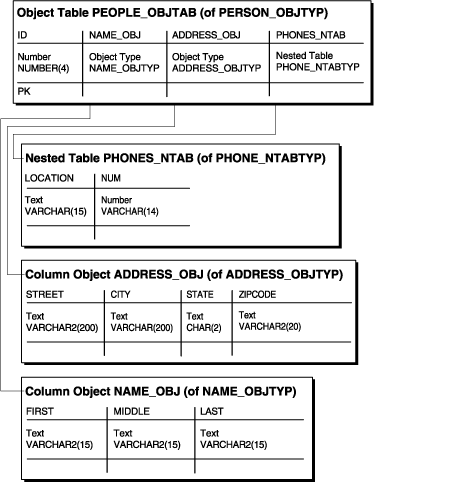

REFを使用して別のコレクションをネストするコレクションの例を作成するため、用意したname_objtyp、address_objtypおよびphone_ntabtypの各オブジェクト型を使用して、person_objtypと呼ばれる新しいオブジェクト型を作成します。1人が複数の電話番号を持つことがあるため、phone_ntabtypオブジェクト型がネストした表になっていることに注意してください。
person_objtypオブジェクト型と、people_objtabオブジェクト型のpeople_objtabというオブジェクト表を作成するには、次のSQL文を発行します。
例9-8 マルチレベル・コレクションを含むオブジェクト表の作成
CREATE TYPE person_objtyp AS OBJECT (
   id            NUMBER(4),
   name_obj      name_objtyp,
   address_obj   address_objtyp,
   phones_ntab   phone_ntabtyp);
CREATE TABLE people_objtab OF person_objtyp (id PRIMARY KEY)
   NESTED TABLE phones_ntab STORE AS phones_store_ntab ;
people_objtab表は、people_reltab表と同じ属性を持ちます。違いは、people_objtabは行オブジェクトを持つオブジェクト表であり、「リレーショナル表の列オブジェクトの記憶域」で示すように、people_reltab表は列オブジェクトを持つリレーショナル表であるという点です。

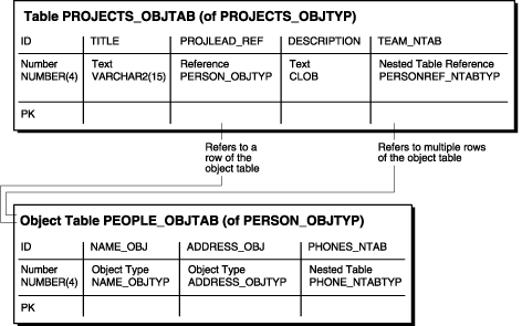

図9-4 projects_objtabオブジェクト表のオブジェクト・リレーショナル表現
図9-4の説明が続きます
「図9-4 projects_objtabオブジェクト表のオブジェクト・リレーショナル表現」の説明
people_objtabオブジェクト表およびprojects_objtabオブジェクト表が作成されると、間接的にネストしたコレクションを持つことになります。つまり、projects_objtab表には、people_objtab表にある人物を指すREFのネストした表コレクションが含まれ、people_objtab表にある人物には電話番号のネストした表コレクションがあります。
