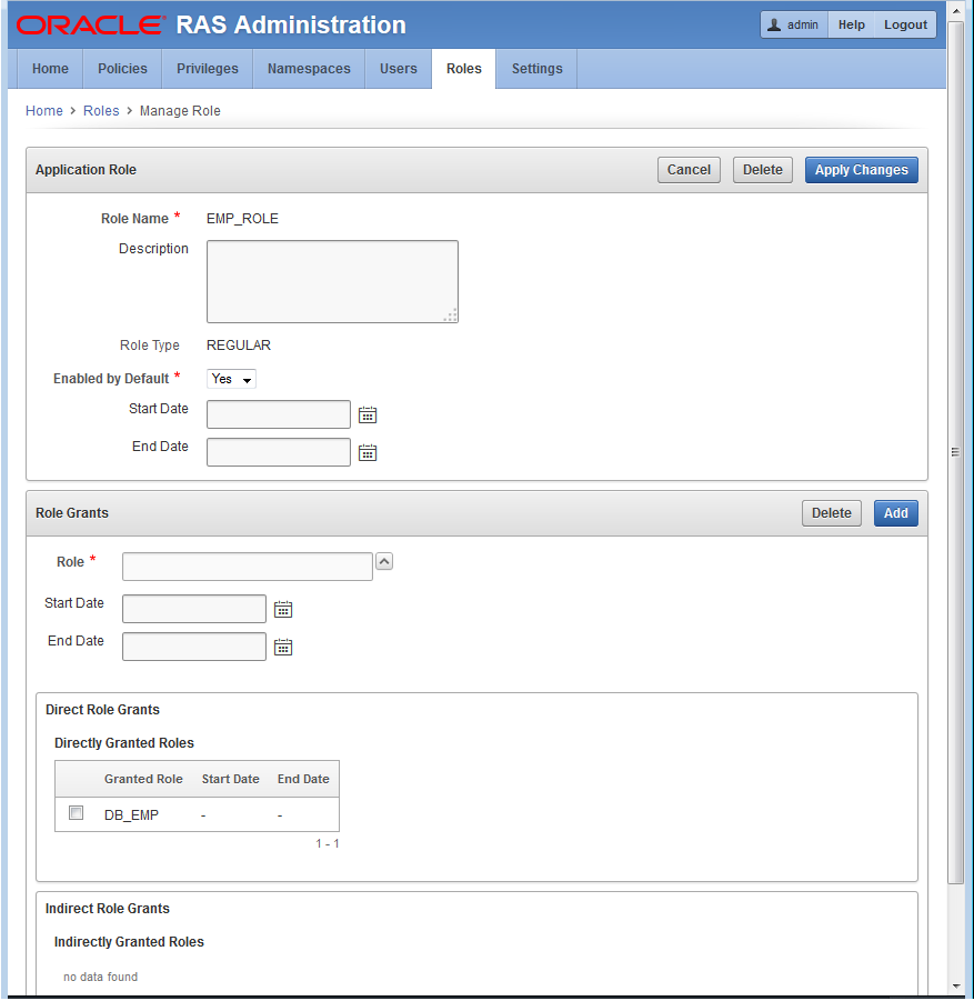

アプリケーション・ロールEMPLOYEEIT_ENGINEERHR_REPRESENTATIVEおよびデータベース・ロールDB_EMPを作成します。DB_EMPロールは、作成したDAUSTINSMAVRISの2つのアプリケーション・ユーザーに、必要なオブジェクト権限を付与するために使用します。最後に、HRユーザーにポリシー管理権限ADMIN_ANY_SEC_POLICYを付与します。

一般的な従業員用のアプリケーション・ロールEMPLOYEEを作成します。
exec sys.xs_principal.create_role(name => 'employee', enabled => true);
IT部門用のアプリケーション・ロールIT_ENGINEERを作成します。
exec sys.xs_principal.create_role(name => 'it_engineer', enabled => true);
HR部門用のアプリケーション・ロールHR_REPRESENTATIVEを作成します。
exec sys.xs_principal.create_role(name => 'hr_representative', enabled => true);
オブジェクト権限付与のためのデータベース・ロールDB_EMPを作成します。
create role db_emp;
3つのアプリケーション・ロールにDB_EMPデータベース・ロールを付与して、それぞれが表へのアクセスに必要なオブジェクト権限を持つようにします。
grant db_emp to employee;
grant db_emp to it_engineer;
grant db_emp to hr_representative;

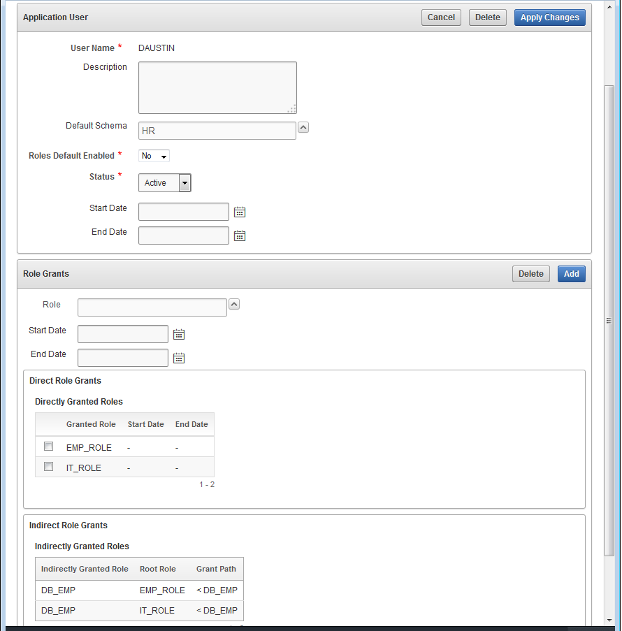

アプリケーション・ユーザーを作成します。
アプリケーション・ユーザーDAUSTINを(IT部門に)作成し、ユーザー・アプリケーション・ロールEMPLOYEEおよびIT_ENGINEERを付与します。
exec  sys.xs_principal.create_user(name => 'daustin', schema => 'hr');
exec  sys.xs_principal.set_password('daustin', 'welcome1');
exec  sys.xs_principal.grant_roles('daustin', 'XSCONNECT');
exec  sys.xs_principal.grant_roles('daustin', 'employee');
exec  sys.xs_principal.grant_roles('daustin', 'it_engineer');
アプリケーション・ユーザーSMAVRISを(HR部門に)作成し、ユーザー・アプリケーション・ロールEMPLOYEEおよびHR_REPRESENTATIVEを付与します。
exec  sys.xs_principal.create_user(name => 'smavris', schema => 'hr');
exec  sys.xs_principal.set_password('smavris', 'welcome1');
exec  sys.xs_principal.grant_roles('smavris', 'XSCONNECT');
exec  sys.xs_principal.grant_roles('smavris', 'employee');
exec  sys.xs_principal.grant_roles('smavris', 'hr_representative');

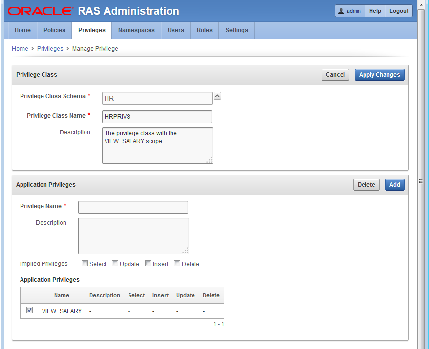

次に、事前定義済のDMLセキュリティ・クラスに基づいてセキュリティ・クラスHR_PRIVILEGESを作成します。HR_PRIVILEGESには、SALARY列へのアクセスを制御する新しい権限VIEW_SALARYがあります。最後に、EMP_ACLIT_ACLおよびHR_ACLの3つのACLを作成します。

    name        => 'hr_privileges',
    parent_list => xs$name_list('sys.dml'),
    priv_list   => xs$privilege_list(xs$privilege('view_salary')));
end;

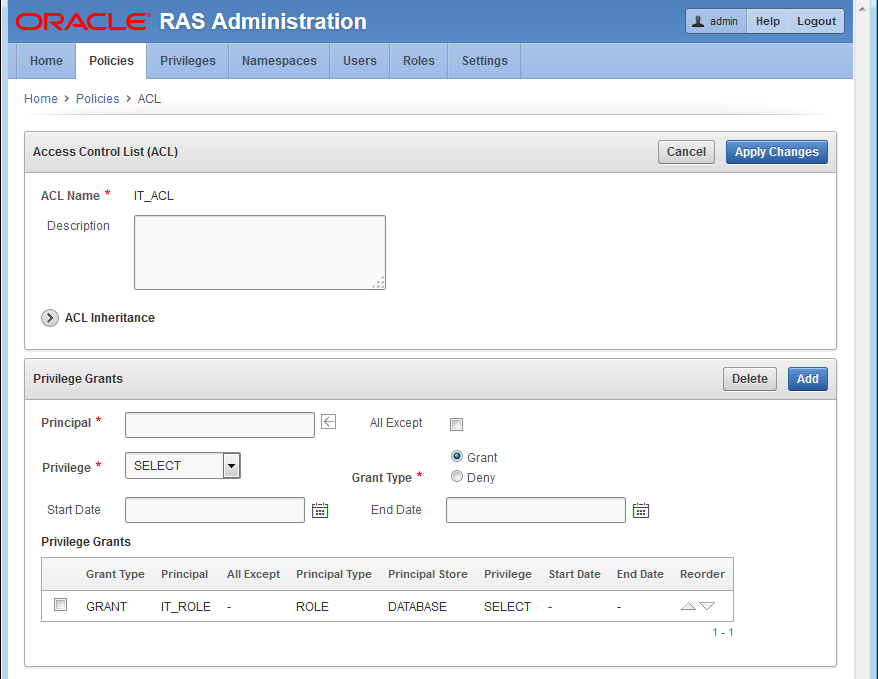

EMP_ACLIT_ACLおよびHR_ACLの3つのACLを作成して、後で定義するデータ・セキュリティ・ポリシーの権限を付与します。
declare
  aces xs$ace_list := xs$ace_list();
begin
  aces.extend(1);
  -- EMP_ACL: This ACL grants EMPLOYEE role the privileges to view an employee's
  --          own record including SALARY column.
  aces(1) := xs$ace_type(privilege_list => xs$name_list('select','view_salary'),
                         principal_name => 'employee');
  sys.xs_acl.create_acl(name      => 'emp_acl',
                    ace_list  => aces,
                    sec_class => 'hr_privileges');
  -- IT_ACL:  This ACL grants IT_ENGINEER role the privilege to view the employee
  --          records in IT department, but it does not grant the VIEW_SALARY
  --          privilege that is required for access to SALARY column.
  aces(1) := xs$ace_type(privilege_list => xs$name_list('select'),
                         principal_name => 'it_engineer');
  sys.xs_acl.create_acl(name      => 'it_acl',
                    ace_list  => aces,
  -- HR_ACL:  This ACL grants HR_REPRESENTITIVE role the privileges to view and update all
  --          employees' records including SALARY column.
  aces(1):= xs$ace_type(privilege_list => xs$name_list('select', 'insert',
                                          'update', 'delete', 'view_salary'),
                        principal_name => 'hr_representative');
  sys.xs_acl.create_acl(name      => 'hr_acl',
                    ace_list  => aces,
end;

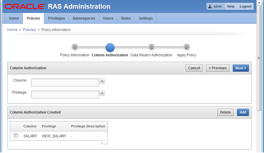

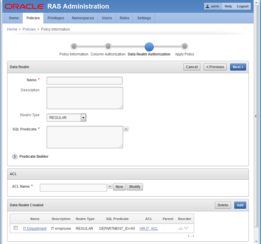

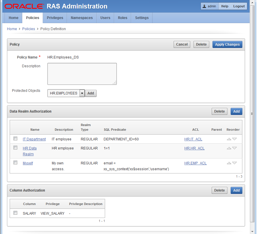

EMPLOYEE表のデータ・セキュリティ・ポリシーを作成します。ポリシーは、3つのレルム制約とSALARY列を保護する列制約を定義します。
declare
  realms   xs$realm_constraint_list := xs$realm_constraint_list();
  cols     xs$column_constraint_list := xs$column_constraint_list();
begin
  realms.extend(3);
  -- Realm #1: Only the employee's own record.
  --           The EMPLOYEE role can view the realm including SALARY column.
  realms(1) := xs$realm_constraint_type(
    realm    => 'email = xs_sys_context(''xs$session'',''username'')',
    acl_list => xs$name_list('emp_acl'));
  -- Realm #2: The records in the IT department.
  --           The IT_ENGINEER role can view the realm excluding SALARY column.
  realms(2) := xs$realm_constraint_type(
    realm    => 'department_id = 60',
    acl_list => xs$name_list('it_acl'));
  -- Realm #3: All the records.
  --           The HR_REPRESENTATIVE role can view and update the realm including SALARY column.
  realms(3) := xs$realm_constraint_type(
    realm    => '1 = 1',
    acl_list => xs$name_list('hr_acl'));
  -- Column constraint protects SALARY column by requiring VIEW_SALARY
  -- privilege.
  cols.extend(1);
  cols(1) := xs$column_constraint_type(
    column_list => xs$list('salary'),
    privilege   => 'view_salary');
  sys.xs_data_security.create_policy(
    name                   => 'employees_ds',
    realm_constraint_list  => realms,
    column_constraint_list => cols);
end;

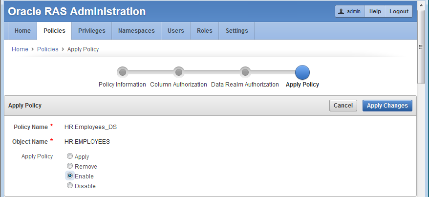

EMPLOYEES表にデータ・セキュリティ・ポリシーを適用します。
begin
  sys.xs_data_security.apply_object_policy(
    policy => 'employees_ds',
    schema => 'hr',
    object =>'employees');
end;

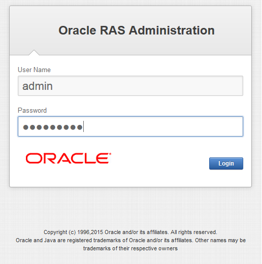

次のURLは単なる例で、実際のURLは、現在のApplication Express構成に基づいています。正しいURLが指定されていることを確認します。インストール時に指定されたパスワードと同じパスワードを使用して、RASADM管理者としてログインします。
RASADMアプリケーションを実行するには、ブラウザで次のようなURL (https://www.example.com:8080/apex/f?p=rasadm)を入力します。
HTTPSをオンにすることをお薦めします。
インストール時に指定したパスワードを使用して、RASADM adminユーザー、またはインストール後に作成された任意のユーザーとしてログインできます(次のスクリーン・ショットを参照)。

  2. アプリケーションのセキュリティ・ポリシーの開発に使用する各権限クラスを作成します。各権限クラスは、ACLで定義して参照可能で、アプリケーション・ユーザーおよびアプリケーション・ロールに付与することもできる1つ以上の適切な権限で構成されます。各権限クラスは、ACLを使用して、データ・セキュリティ・ポリシーの必要なアプリケーション・レベルの操作を認可します。アプリケーション権限クラスの作成に関するトピックを参照してください。

  4. 各データ・レルムとACLを関連付けることで、データ・セキュリティ・ポリシーを作成します。必要に応じて、データ・レルム認可と列認可の両方を作成します。このプロセスは、次の4つの部分で構成されます。
    1. ポリシー情報 - 保護対象のオブジェクトと、それを保護する権限クラスを選択し、ポリシー名を指定してポリシー・スキーマを選択します。データ・セキュリティ・ポリシーの作成に関するトピックのステップ3を参照してください。
    2. 列レベルの認可 - 保護される列の名前を選択し、列にアクセスするために付与される権限を選択します。この列はステップ3aで選択した権限クラスに関連付けられています。データ・セキュリティ・ポリシーの作成に関するトピックのステップ4を参照してください。
    3. データ・レルム認可 - 保護されるデータ・レルムを表すSQL述語を作成し、それぞれをデータ・レルム付与リストに追加します。それから、データ・レルムを保護するACLを選択または作成します。次に、各プリンシパルと、適切な権限を選択することでそのプリンシパルが許可された認可か拒否された認可かどうかで構成される、権限付与リストに追加される権限付与を作成します。データ・セキュリティ・ポリシーの作成に関するトピックのステップ5を参照してください。
    4. ポリシーの適用 - 作成しているデータ・セキュリティ・ポリシーを適用、削除、有効化または無効化でき、特定の適用オプションを指定するよう選択できます。これにより、表またはビューの所有者は、このデータ・セキュリティ・ポリシー、およびこのポリシーの文タイプを施行するかどうかを省略できます。データ・セキュリティ・ポリシーの作成に関するトピックのステップ6を参照してください。

12.8.4.1.1 RASADMを使用したアプリケーション・ロールの作成
RASADMを使用してアプリケーション・ロールを作成する方法について説明します。
最初に、「ロール」タブをクリックし、「ロールの作成」をクリックします。
  1. アプリケーション・ロール・ページで次のフィールドに情報を入力します。
    1. ロール名: EMP_ROLEを入力します。
    2. 説明: 簡単な説明を入力します。
    3. ロール・タイプ: デフォルトの「ROLE」を選択します。
    4. デフォルトで有効: 「はい」を選択します。
  2. 「ロール付与」セクションの「ロール」フィールドで「^」をクリックし、リストからDB_EMPロールを選択して、直接ロール付与として追加します。
  3. 「変更の適用」をクリックして、EMP_ROLEアプリケーション・ロールを作成します。
  4. ロールEMP_ROLEをクリックして、このロールの編集ビューを表示します(次のスクリーン・ショットを参照)。
  5. このステップを繰り返して、IT_ROLEおよびHR_ROLEアプリケーション・ロールを作成します。ここでも、これらのアプリケーション・ロール両方に対して、付与するアプリケーション・ロールはありません。
12.8.4.2 アプリケーション・ユーザーの作成について
アプリケーション・ユーザーの作成およびこれに対するロールの付与について説明します。
このタスクでは、各アプリケーション・ユーザーを作成して、対応するアプリケーション・ロールを各アプリケーション・ユーザーに付与します。
このタスクは、次の2つの方法のいずれかで行うことができます。
  • RASADMを使用して、アプリケーション・ユーザーDAUSTINおよびSMAVRISを作成します。
    次の付与を実行します。
    • アプリケーション・ロールEMP_ROLEおよびIT_ROLEDAUSTINに付与します。
    • アプリケーション・ロールEMP_ROLEおよびHR_ROLESMAVRISに付与します。

  • アプリケーション・ロールEMP_ROLEをユーザーDAUSTINおよびSMAVRISに付与します。
  • アプリケーション・ロールIT_ROLEをユーザーDAUSTINに付与します。
  • アプリケーション・ロールHR_ROLEをユーザーSMAVRISに付与します。
12.8.4.2.1 RASADMを使用したアプリケーション・ユーザーの作成
RASADMを使用したアプリケーション・ユーザーの作成について説明します。
最初に、「ユーザー」タブをクリックし、「ユーザーの作成」をクリックします。
  1. 「アプリケーション・ユーザー」セクションのユーザーの管理ページで、次のフィールドに情報を入力します。
    1. 名前: DAUSTINと入力します
    2. 説明: 簡単な説明を入力します。
    3. デフォルト・スキーマ: 「HR」を選択します。
    4. デフォルトでロールを有効化: 「はい」を選択します。
    5. ステータス: 「アクティブ」を選択します。
  2. 「ロール付与」セクションで、アプリケーション・ユーザーdaustinに付与するアプリケーション・ロールを選択します。「^」をクリックしてEMP_ROLEを選択し、「ロール」: フィールドに情報を入力します。
  3. 「追加」をクリックして、このロールを付与します。このプロセスを繰り返して、IT_ROLEDAUSTINに付与します。
  4. 「変更の適用」をクリックして、アプリケーション・ユーザーDAUSTINを作成します。
  5. ユーザーDAUSTINをクリックして、このユーザーの編集ビューを表示します(次のスクリーン・ショットを参照)。
  6. このステップを繰り返して、EMP_ROLEおよびHR_ROLEをアプリケーション・ユーザーSMAVRISに付与します。

    4. 権限クラス: 「新規」をクリックして、HRPRIVS権限クラスを作成します。
  2. 権限クラスページで次の情報を入力します。
    1. 権限クラス:権限クラス名: HRPRIVSと入力します。
    2. 権限クラス:説明: 簡単な説明を入力します。
    3. アプリケーション権限:権限名: VIEW_SALARYという名前を入力します
    4. アプリケーション権限:説明: 簡単な説明を入力します。
    5. アプリケーション権限:暗黙の権限: 「選択」をクリックします。
    6. 「追加」をクリックして、VIEW_SALARY権限をアプリケーション権限リストに追加します。次の図を参照してください。
    7. 「変更の適用」をクリックして、HRPRIVS権限クラスを保存します。
  3. 同じ権限クラスページで次の情報を入力します。
    1. 保護対象オブジェクトのスキーマ: 「^」をクリックして「HR」を選択します。
    2. 保護対象オブジェクト: 「^」をクリックして、「EMPLOYEES」を選択します。
    次のスクリーン・ショットは、Employees_DSデータ・セキュリティ・ポリシーの「ポリシー情報」ページを示しています。

12.8.4.3.2 列認可の作成
データ・セキュリティ・ポリシーの列認可部分の作成について説明します。
  1. 列認可ページで、次の情報を入力して列認可を作成します。
    1. 列: 「^」をクリックして、「SALARY」を選択します。
    2. 権限: 「^」をクリックして、「VIEW_SALARY」を選択します。
  2. 「追加」をクリックして、列認可を列制約リストに追加します。
    次のスクリーン・ショットは、VIEW_SALARY権限により保護された作成済SALARY列認可を含む列認可ページを示します。
  3. 「次へ」をクリックしてデータ・レルム認可ページに移動します。
12.8.4.3.3 データ・レルム認可の作成
データ・セキュリティ・ポリシーのデータ・レルム認可部分の作成について説明します。
3つのデータ・レルム認可を次のように作成します。
  • IT_ROLEが付与されたユーザーが、SALARY列を除くIT部門のレコードを表示できるようにします。
  • EMP_ROLEが付与されたユーザーが、SALARY列を含む自分のレコードを表示できるようにします
  • HR_ROLEが付与されたユーザーが、SALARY列を含むすべてのレコードを表示および更新できるようにします。
  1. データ・レルム認可ページで、次のフィールドに情報を入力して、IT部門のメンバーがSALARY列以外の部門レコードにアクセスするためのデータ・レルムを作成します。
    1. 説明: 簡単な説明を入力します。
    2. SQL述語: 「>」をクリックして、述語ビルダーフィールドを展開します。次のフィールドに情報を入力します。
    3. 列名: 「^」をクリックして、列名DEPARTMENTを選択します。
    4. 演算子: 「^」をクリックして=演算子を選択します。
    5. 値: 値として60を入力します。
    6. AND/OR: このオプションは無視します。
    7. 「適用」をクリックしてSQL述語を作成します。
    次の画面に、完成したIT部門のデータ・レルム認可を示します。
  2. ACL名: 「+」をクリックしてIT_ACLを作成します。次のフィールドに情報を入力します。
    1. ACL制御リストACL名:IT_ACLと入力します。
    2. ACL制御リスト説明:に簡単な説明を入力します。
    3. ACL制御リストACL継承:フィールドは無視します。
    4. 権限付与のプリンシパル:で、「<-」をクリックしてプリンシパルを選択します。
    5. 権限付与プリンシパル・タイプで、ユーザーをクリックします。
    6. 権限付与プリンシパル・ストアで、データベースをクリックします。
    7. 権限付与プリンシパル・フィルタ:で、DAUSTINと入力して検索をクリックします。「選択」をクリックしてプリンシパルとして「DAUSTIN」を選択します。
    8. 権限付与権限:で、デフォルト・オプションSELECTを選択します。
    9. 権限付与付与:で、オプション付与を選択します。
    10. 「追加」をクリックして、この権限付与を追加します。
    次のスクリーン・ショットに、完成したIT_ACL ACLと、そのSELECT権限がIT_ROLEロールに付与されていることを示します。
  3. データ・レルム付与: 「追加」をクリックしてこのデータ・レルムの権限を付与します。
  4. データ・レルム認可ページで、「追加」をクリックして、次のデータ・レルム認可の追加を開始します。次のフィールドに情報を入力して、従業員がSALARY列を含む自身のレコードにアクセスできるようにするためのデータ・レルムを作成します。
    1. 説明: 簡単な説明を入力します。
    2. SQL述語: UPPER(email) = XS_SYS_CONTEXT('XS$SESSION','USERNAME')と入力します。
    3. 「プレビュー」をクリックして、問合せの結果を表示し、予期したものかどうかを確認します。
  5. ACL名: 「+」をクリックしてEMP_ACLを作成します。次のフィールドに情報を入力します。
    1. ACL制御リストACL名:EMP_ACLと入力します。
    11. ユーザーSMAVRISに対してこれら2つの付与操作を繰り返して、ユーザーSMAVRISSELECTおよびVIEW_SALARYアプリケーション権限を付与します。
  6. データ・レルム付与: 「追加」をクリックしてこのデータ・レルムの権限を付与します。
  7. データ・レルム認可ページで、「追加」をクリックして、次のデータ・レルム認可の追加を開始します。次のフィールドに情報を入力して、HR担当者がSALARY列を含むすべての従業員のレコードにアクセスして更新できるようにするためのデータ・レルムを作成します。
    1. 説明: 簡単な説明を入力します。
  8. ACL名: 「+」をクリックしてHR_ACLを作成します。次のフィールドに情報を入力します。
    1. ACL制御リストACL名:HR_ACLと入力します。
    7. 権限付与プリンシパル・フィルタ:で、SMAVRISと入力して検索をクリックします。「選択」をクリックしてプリンシパルとして「SMAVRIS」を選択します。
    10. この権限付与ステップを繰り返して、UPDATESMAVRISに付与します。
    11. 権限付与のプリンシパル:で、「<-」をクリックしてプリンシパルを選択します。
    12. 権限付与プリンシパル・タイプで、ユーザーをクリックします。
    13. 権限付与プリンシパル・ストアで、データベースをクリックします。
    14. 権限付与プリンシパル・フィルタ:で、SMAVRISと入力して検索をクリックします。「選択」をクリックしてプリンシパルとして「SMAVRIS」を選択します。
    15. 権限付与権限:で、UPDATEを選択します。
    16. 権限付与付与:で、オプション付与を選択します。
    17. このステップをさらに2回繰り返して、INSERTDELETESMAVRISに付与します。
    18. 「追加」をクリックして、この権限付与を追加します。
  9. データ・レルム付与: 「追加」をクリックして、このデータ・レルム認可をデータ・レルム認可のリストに追加します。
次のスクリーン・ショットは、完成した3つのデータ・レルム認可と完成した列認可を示しています。
12.8.4.3.4 ポリシーの適用
データ・セキュリティ・ポリシーの適用について説明します。
Employees_DSデータ・セキュリティ・ポリシーを適用するステップは、次のとおりです。
  1. ポリシーの適用ページで、「有効化」を選択することによってポリシーの適用フィールドに情報を入力し、このデータ・セキュリティ・ポリシーを有効化します。
    次のスクリーン・ショットでは、完成したEmployees_DSデータ・セキュリティ・ポリシーが、「ポリシー」ページにすでに有効に設定されて表示されています。
  2. 「変更の適用」をクリックして、Employees_DSデータ・セキュリティ・ポリシーを作成します。
