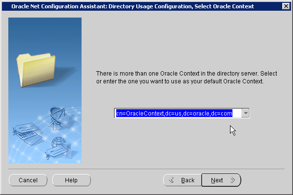

  4. Oracle Internet Directoryサーバーが稼働しているホストの名前を入力します。また、LDAPの非SSLポート番号およびSSLポート番号も入力します。これらのポート番号のデフォルトは3060および3131です。「次へ」をクリックします。
    Oracleコンテキストの選択画面が表示されます。
  5. 使用するデフォルトのOracleコンテキストを選択します。ディレクトリ・サーバーに複数のアイデンティティ管理レルムがある場合は、これを選択する必要があります。「次へ」をクリックします。
    「ディレクトリ使用構成-完了」画面が表示されます。
  6. ディレクトリ使用構成が正常に完了したことを確認します。「次へ」をクリックします。

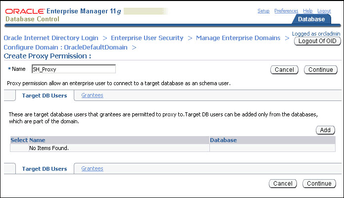

次に、Enterprise Managerを使用してプロキシ権限を構成します。これにより、エンタープライズ・ユーザーjoeは、ローカル・データベース・ユーザーSHとして接続できます。
エンタープライズ・ユーザーjoeに対してプロキシ権限を構成するには:
  1. Enterprise Manager Cloud Controlに管理ユーザーとしてログインします。
  2. 使用するデータベースに移動するには、「ターゲット」メニューから「データベース」を選択します。
  3. 表示されたリストで、データベース名をクリックします。データベースのページが表示されます。
  4. 「管理」メニューで、「セキュリティ」→「エンタープライズ・ユーザー・セキュリティ」を選択します。「Oracle Internet Directoryログイン」ページが表示されます。
  5. 「ユーザー」フィールドに、エンタープライズ・ユーザーを管理できるディレクトリ・ユーザーの識別名(DN)を入力します。「パスワード」フィールドに、ユーザー・パスワードを入力します。「ログイン」をクリックします。
    「エンタープライズ・ユーザー・セキュリティ」ページが表示されます。
  6. 「エンタープライズ・ドメインの管理」をクリックします。
    「エンタープライズ・ドメインの管理」ページが表示されます。このページには、アイデンティティ管理レルム内のエンタープライズ・ドメインが一覧表示されます。
  7. 構成するエンタープライズ・ドメインを選択します。構成をクリックします。
    「ドメインの構成」ページが表示されます。
  8. 「プロキシ権限」タブをクリックします。
  9. 「作成」をクリックして新しいプロキシ権限を作成します。
    「プロキシ権限の作成」ページが表示されます。
  10. 「名前」フィールドに、プロキシ権限の名前としてSH_Proxyと入力します。
  11. 「ターゲットDBユーザー」タブが選択されていることを確認します。「追加」をクリックします。
    「検索と選択」ウィンドウが表示されます。
  12. SHユーザーを含むデータベースにログインします。エンタープライズ・ユーザー・プロキシを許可するように変更されているすべてのデータベース・ユーザーのリストが表示されます。
  13. SHユーザーを選択します。「選択」をクリックします。
    「プロキシ権限の作成」ページの「ターゲットDBユーザー」にSHユーザーが追加されます。
  14. 「権限受領者」タブをクリックします。
  15. 「追加」をクリックします。
    「選択: ユーザーまたはグループ」ウィンドウが表示されます。
  16. 「検索ベース」で「cn=users,dc=us,dc=oracle,dc=com」を選択します。「表示」で「ユーザー」を選択します。実行をクリックします。
    サブツリーcn=users,dc=us,dc=oracle,dc=comの下のユーザーのリストが表示されます。
  17. cn=joe,cn=users,dc=us,dc=oracle,dc=comを選択します。「選択」をクリックします。
    「プロキシ権限の作成」ページの「権限受領者」にユーザーjoeが追加されます。
  18. 「プロキシ権限の作成」ページで「続行」をクリックします。
    「ドメインの構成」ページにプロキシ権限SH_Proxyが追加されます。
  19. 「OK」をクリックします。
