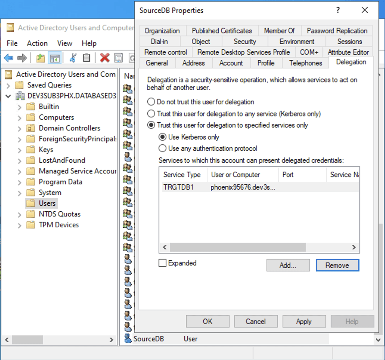

    Kerberosクロスレルム認証はKERBEROS5またはKERKBEROS5PREアダプタによる制約委任の使用ではサポートされないということに注意してください。

Active Directoryの委任が制約され、Microsoftのドキュメントの「Web登録プロキシ・ページのKerberos制約付き委任を構成する方法」のステップに従ってActive Directoryの許可リストにデータベースが追加されている場合、Active DirectoryがTGTを受け入れると、データベース・リンク接続が機能します。データベース・サーバーのキー表ファイルを発行したサービス・アカウントの構成は次のようになります:
Active Directoryに必要な構成を表示します。「委任」を「指定されたサービスへの委任でのみこのユーザーを信頼する」に設定して、その後「Kerberosのみを使う」を指定します。

Active Directory委任が制約され、Microsoftのドキュメントの「Web登録プロキシ・ページのKerberos制約付き委任を構成する方法」のステップに従って、Active Directoryの許可リストにデータベースがすでに追加されている場合、sqlnet.oraファイルでKERBEROS5_DELEGATION_MODE=CONSTRAINEDを設定するだけで十分です。

  2. Microsoftのドキュメントの「Web登録プロキシ・ページのKerberos制約付き委任を構成する方法」のステップに従って、データベースを委任用の信頼できるユーザーとして追加します。データベース・サーバーのキー表ファイルを発行したサービス・アカウントの構成は次のようになります:
  3. データベースがActive Directoryの許可リストに正しく追加されたことを確認します。
