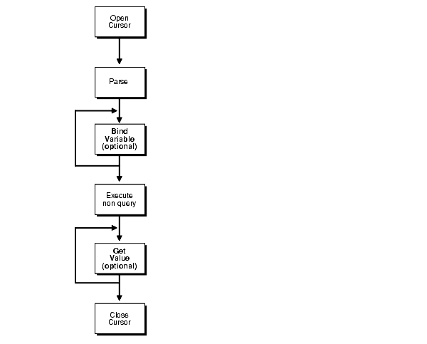

バインド変数の概要
バインド変数を使用すると、同じSQL文に様々な値を指定して複数回使用できるため、SQL文に必要な解析回数が減少します。
たとえば、表に4行挿入する場合は、SQL文を1回解析し、行ごとにバインドして実行できます。1つのSQL文に0個以上のバインド変数を使用できます。
バインド変数を使用してパススルーSQL文を実行する手順は、次のとおりです。
カーソルをオープンします。
Oracle以外のシステムでSQL文を解析します。
変数をバインドします。
Oracle以外のシステムでSQL文を実行します。
カーソルをクローズします。
図3-1に、バインド変数を使用した非問合せ実行のフロー図を示します。

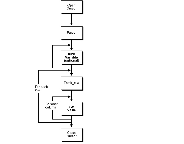

問合せの実行
パススルーSQLを使用して問合せを実行します。
問合せでは、非問合せとは異なり、SELECT文から結果セットが取得されます。結果セットは、カーソルの使用により取得されます。
図3-2に、パススルーSQL問合せのステップを示します。システムでSELECT文が解析された後、FETCH_ROWプロシージャで結果セットの各行を取得できます。行が取得された後、GET_VALUEプロシージャを使用してSELECT構文のリスト項目をプログラム変数に取り出します。すべての行が取得された後に、カーソルをクローズできます。
すべての行を取得する必要はありません。カーソルのオープン後は、いつでもカーソルをクローズできます。
注意:
取得するのは一度に1行ですが、異機種間サービスでは、複数行をバッファに入れて1回のラウンドトリップでOracle以外のデータ・システムからフェッチすることで、Oracle DatabaseとOracle以外のシステム間のラウンドトリップが最適化されます。
