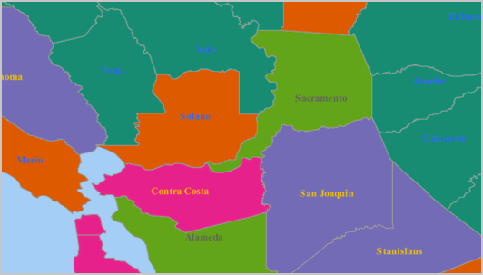

個々の範囲ベースのバケットでは、下限値は含まれますが上限値は含まれません(ただし、他の範囲の値より大きい値が含まれる範囲では、上限値は含まれます)。いずれの範囲にも、他の範囲の値と重複する値の範囲を含めることはできません。
例2-3のV.COUNTY_POP_DENSITYスタイルがマップ・リクエストで使用されると、図2-1のようなマップが表示されます。ここでは、郡名が様々なテキスト・スタイル(この場合は郡の総人口により異なる)を反映したラベルで表示されています。
図2-1 異なるバケットに応じた様々なラベル・スタイル
図2-1の説明が続きます
「図2-1 異なるバケットに応じた様々なラベル・スタイル」の説明
例2-3では、最後のバケットを除くすべてのバケットでラベル・スタイルを指定しています。ラベル・スタイルが指定されていないバケットに分類される地物の場合、その地物に適用されるラベル・スタイル(ある場合)は、次の条件によって決まります。

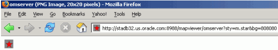

2.2.5 任意のスタイルを持つサンプル画像の取得
データベースに格納されている事前定義済スタイルのサンプル画像を取得する場合は、単純なHTTPリクエストをマップ視覚化コンポーネント・サーバーに発行します。このリクエストでは、サンプル画像のサイズ、バックグラウンド・カラーおよび返される画像の形式を指定できます。このようなリクエストは、スタイルの視覚リストをWebページに表示したり、カスタムのマップ凡例を作成したり、様々なスタイルの表示様式を見たりする場合に便利です。
HTTPリクエストには次のようなパラメータがあり、styを除いてすべてオプションです。
  • sty(必須)ではスタイルの名前を指定します。
  • dsでは該当するスタイルにアクセスできるデータソースを指定します。デフォルトでは、マップ視覚化コンポーネントのデフォルトのデータソースが使用されます。
  • wでは、サンプル画像の幅(ピクセル数)を指定します。デフォルト値は20です。
  • hでは、サンプル画像の高さ(ピクセル数)を指定します。デフォルト値は20です。
  • fでは、サンプル画像の形式を指定します。指定可能な値は、png (直接PNG画像ストリーム)、png_url (PNG画像のURL)、gif (直接GIF画像ストリーム)またはgif_url (GIF画像のURL)です。デフォルト値はpngです。その場合、マップ視覚化コンポーネント・サーバーは、生成されたPNG画像データをサーバー・ディスクに保存することなく、ストリーミングによりクライアントに直接返します。
  • bgでは、サンプル画像のバックグラウンド・カラーを指定します。形式は0xrrggbbのように16進文字列である必要があります。たとえば、グレーの場合は0x808080となります。デフォルト値は、0xffffff(白)です。
    バックグラウンドを透明にするには、bgを拡張16進文字列として指定し、アルファ値を0xaarrggbbの形式で含めます。たとえば、0x00ffffffではスタイル画像のバックグラウンドが完全に透明になり、0x55ffffffは透明値が0x55 (10進値の80)の白のバックグラウンドです。アルファ値の範囲は、0x00(完全な透明)から0xff(完全な不透明)までです。
  • aaでは、サンプル画像をアンチエイリアシング・モードでレンダリングするかどうかを指定します。デフォルト値は、文字列trueです。アンチエイリアシングを使用しない場合は、文字列falseを指定します。
次の例では、グレーのバックグラウンド・カラーでデフォルト・サイズの20x20ピクセルのアンチエイリアスPNG画像を生成し、マップ視覚化コンポーネント・デフォルト・データソースのM.STARというマーカー・スタイルを表示します。
http://www.mycorp.com/mapviewer/omserver?sty=m.star&bg=808080
先のリクエストでは、図2-4のような表示が生成されます。

2.3.1.7 地物ラベルと国際化
マップ視覚化コンポーネントは、翻訳されたテーマ・ラベルをサポートしています。事前定義済のマップ視覚化コンポーネント・テーマでは通常、それぞれのテーマの地物にラベルを付けるためのすべてのテキスト文字列を提供するラベル列を指定できます。これらのテキスト文字列は、特定の言語(英語など)でデータベースの表列に格納される文字列の値です。ただし、リソース・バンドルを使用して、これらの格納された文字列の値の異なる翻訳を提供することも可能です。このような翻訳済のテキスト文字列が使用可能な場合、特定の言語やロケールを使用してテーマの地物にラベルを付けるようマップ視覚化コンポーネントに指示できます。
ノート:
リソース・バンドルは現在のところ、事前定義済のジオメトリ・テーマでのみサポートされています。
翻訳の提供、および特定のユーザー言語を使用してテーマにラベルを付けるようマップ視覚化コンポーネントに指示するステップは、次のとおりです。
  1. 翻訳を準備します。
    一般的なマップ視覚化コンポーネントの事前定義済ジオメトリ・テーマは、基礎となるすべてのデータを表から取得します。(文字列タイプ)列のいずれかを、このテーマのラベリング列として指定できます。これをラベル列といいます。ラベル列を異なる言語に翻訳する必要がある場合、この表からすべての値を抽出して、StringResources.propertiesなどのプロパティ・ファイルに格納します。(ファイル名StringResources.propertiesは、抽出されたテキストがすべて英語であることを前提とする点に注意してください。英語でない場合、プロパティ・ファイル名は規則に従わねばならず、言語コードおよびオプションのリージョン・コードまたは国コードがファイル名の接頭辞になっている必要があります。たとえば、StringResources_fr.propertiesはフランス語の翻訳のみを含み、StringResources_zh_CN.propertiesは簡体字中国語です。)
    プロパティ・ファイルは、非常に簡単な形式のプレーン・テキスト・ファイルです。たとえば、単純なStringResources.propertiesファイルに以下が含まれるとします。
    # This is the English version of the strings.
    California = California
    Nevada = Nevada
    Montana = Montana
    最初の行はコメントで、#記号から始まります。後に続く各行には、1組のキー(1番目の文字列)と値(2番目の文字列)が含まれます。キーはラベル列から直接取得されますが、値は対応する翻訳になります。この特定のファイルにはデフォルトの英語のテキスト文字列が含まれるため、値(翻訳)はどの場合でも同じです。キーは常に英語でなければならない点に注意してください。
    このデフォルトのプロパティ・ファイルから、翻訳の担当者がそれぞれの翻訳ごとに1ファイル、プロパティファイルのセットを作成します。前述の単純な例を使用した場合、簡体字中国語の翻訳済ファイル(StringResources_zh_CN.properties)は以下のようになります。各キーの値はそのキーの中国語の翻訳に置き換わり、Unicodeの文字列としてエンコードされます。
    # This is the Chinese version of the strings.
    California =  \u6CA1\u6709\u8981\u5448\u73B0\u7684\u4E3B\u9898\u3002
    Nevada = \u65E0\u6CD5\u52A0\u8F7D\u4E3B\u9898\u3002
    Montana = \u65E0\u6CD5\u52A0\u8F7D\u6837\u5F0F\u3002
    デフォルトのプロパティ・ファイルStringResouces.propertiesと、同じファイル名(言語とリージョンの接頭辞を除く)を共有する言語固有のすべてファイル一式が、リソース・バンドルとなります。この場合は、リソース・バンドル名はStringResourcesです。リソース・バンドルには任意の名前を付けられますが、異なるバンドル(異なるキーのセットを含むもの)には常に別のベース名を使用してください。
    Javaのリソース・バンドルおよびプロパティ・ファイルの詳細は、Java言語のドキュメントを参照してください。
  2. 翻訳済テキスト文字列をJavaリソース・バンドルとして提供します。これは、Javaリソース・クラスまたは標準のプロパティ・クラスを基礎とすることができます。
    すべてのテキスト文字列を翻訳した後、マップ視覚化コンポーネントがこれらのファイルを実行時に見つけられるように、すべてのファイル(リソース・バンドル)をマップ視覚化コンポーネントCLASSPATH内に配置する必要があります。通常はマップ視覚化コンポーネントのWEB-INF/classesフォルダを使用できます。ベースのStringResources.propertiesおよび言語固有のファイル(StringResources_fr.propertiesやStringResources_zh_CN.propertiesなど)を含むすべてのファイルを、このフォルダにコピーしてください。
    リソース・バンドルのすべてのファイルをWEB-INF/classesの下にあるサブフォルダに入れる場合、リソース・バンドル名(マップ視覚化コンポーネントで認識されているもの)の接頭辞に、このサブフォルダ名を付ける必要があります。これは、Javaクラスをパッケージ名に準じたディレクトリ構造に配置するときに似ています。たとえば、すべてのStringResources*.propertiesファイルをWEB-INF/classes/i18n/に入れる場合、後でリソース・バンドルをマップ視覚化コンポーネントに登録する際に、リソース・バンドルの実際の名前をi18n.StringResourcesとする必要があります。

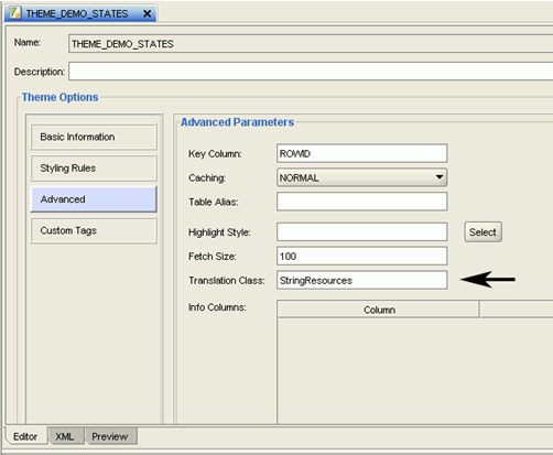

  3. リソース・バンドルをマップ視覚化コンポーネントに登録することにより、テーマ定義でリソース・バンドル名を指定します。
    マップ視覚化コンポーネントが翻訳済クラスを見つけられるようにするには、テーマ定義にリソース・バンドルのフルネームを指定する必要があります。この最も簡単な方法はMap Builderユーティリティを使用して、テーマ・エディタの「拡張パラメータ」ペイン、でリソース・バンドル名を「翻訳クラス」として指定します。図2-7は、「翻訳クラス」にStringResourcesを指定する様子を示します。
    図2-7 テーマへのリソース・バンドルの指定
    図2-7の説明が続きます
    「図2-7 テーマへのリソース・バンドルの指定」の説明
    1つ前のステップで説明したようにリソース・バンドルのファイルがサブフォルダにある場合、リソース・バンドル・ファイルがパッケージ内のJavaクラスであるかのように、リソース・バンドルのベース名をピリオドで区切ったものをサブフォルダ名にする必要があります。
  4. マップまたはテーマをリクエストする際に言語パラメータを指定します。
    Oracle Maps JavaScript API(「Oracle Maps JavaScript API」を参照)またはXMLマップ・リクエストAPI(「マップ視覚化サーバー」を参照)の各マップ・リクエストに優先言語を指定します。
    • JavaScriptコードで、MVThemeBasedFOIクラスのコールにラベル言語コードを指定します。次の例では、FOIテーマに簡体字中国語でラベルが表示されます。
      themebasedfoi = new MVThemeBasedFOI('themebasedfoi1','mvdemo.theme_demo_states');
      themebasedfoi.setLabelLanguageCode("zh-cn");
      themebasedfoi.enableLabels(true);
      setLabelLanguageCode(lang_code)メソッドを使用して、マップ視覚化コンポーネントが指定された言語のテキスト文字列を使用して地物にラベルが付けられるように、言語コードを指定できます。言語コードは2文字(zhなど)である必要があり、これにオプションでハイフン(-)と2文字の国コード(zh-cn)を続けます。言語コードはISO 639標準で定義されており、http://www.loc.gov/standards/iso639-2/php/English_list.phpなどいくつかのWebサイトに記載されています。指定された言語コードに翻訳済テキスト文字列が見つからない場合、英語のテキスト文字列(またはテーマのデフォルト文字列)がラベル付けに使用されます。
    • XMLマップ・リクエストで、lang属性に言語を指定します。次の例では、簡体字中国語でラベルが表示されます。
      <map_request title="Oracle LBS MAP"
      basemap="demo_map"
      datasource = "mvdemo"
      width="640" height="480"
      lang="zh-CN"
      format="PNG_STREAM">
      <center size="5.15">
      <geoFeature> <geometricProperty typeName="center">
        <Point> <coordinates>-122.2615, 37.5266</coordinates>
        </Point> </geometricProperty>
      </geoFeature>
      </center>
      </map_request>
      ISO 639標準で指定された言語コードおよび国コードのみが、有効なlang値として使用できます。オプションの国コードを使用する場合、それをハイフン(-)で言語コードにつなげる必要があります。国コードと言語コードでは大/小文字が区別されません。
      lang属性がXMLマップ・リクエストの一部として指定されている場合、結果のマップにレンダリングされるすべてのテーマに関連のリソース・バンドルがないかチェックされます。テーマに関連のリソース・バンドルがなかったり、あるいは指定された言語の翻訳済テキスト文字列が見つからない場合、デフォルト値(表列に格納されたもの)が使用されます。
      lang属性がXMLマップ・リクエストの一部として指定されていない場合、マップ視覚化コンポーネント自体で有効となっているロケール(含まれているJVM)に関係なく、デフォルトのテキスト文字列の値(表列に格納されているもの)が常に使用されます。

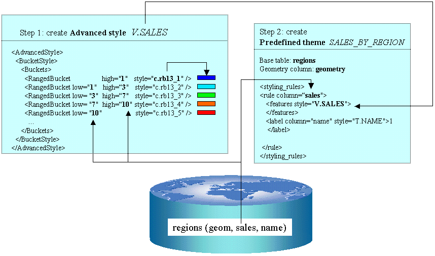

たとえば、各地域に使用されている色が、ある製品の売上高のレベルを反映するマップを表示するとします。このためには、個々の範囲ベースの一連のバケットを定義する拡張スタイルを作成します(「個々の範囲ベース・バケット」を参照)。各バケットには製品売上高の値の事前定義済範囲が含まれており、バケットはレンダリング・スタイルに関連付けられています。(各地域は、売上高の値が含まれている範囲に関連付けられたスタイルを使用してレンダリングされます。)また、範囲に対してチェックされる属性値を示す列の名前も指定します。つまり、拡張スタイルは売上高の値に基づいて地域をマップする方法を定義し、テーマのスタイリング・ルールは拡張スタイルと実際の売上高の値を含む属性列を関連付けます。
図2-13は、拡張スタイルとテーマとの関係と、スタイルおよびテーマが実表とどのように関連しているかを示しています。この図では、V.SALESという拡張スタイルによって一連のバケットが定義されています。SALES_BY_REGIONという事前定義済テーマでは、そのスタイリング・ルール内でスタイルV.SALESを指定しています。また、このテーマでは、REGIONS表のSALES列を、値がスタイル内のバケット範囲と比較される列として識別します。(各バケットは、「バケットのラベル・スタイルの指定」で説明しているように、レンダリング・スタイルに加えて、あるいはそのかわりに、ラベリング・スタイルと関連付けることができます。)
図2-13 テーマ・マッピング: 拡張スタイルとテーマの関係
図2-13の説明が続きます
「図2-13 テーマ・マッピング: 拡張スタイルとテーマの関係」の説明
マップ視覚化コンポーネントでは、図2-13で示した個々の範囲ベースのバケットに加えて、バケット・スタイルで説明しているその他のバケット・スタイルもサポートします。円グラフを描く場合など、テーマ・マッピングに複数の属性列を使用することもできます。

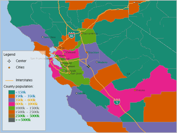

例2-50は、凡例を含むリクエストからの抜粋です。
図2-14 凡例付きのマップ
図2-14の説明が続きます
「図2-14 凡例付きのマップ」の説明
例2-50および図2-14に関するノート:
  • この例は、単一列を使用した凡例を示していますが、凡例には複数の列を作成できます。
  • 列定義内の各エントリでは、ラベル・テキストおよびそのテキストが凡例のタイトルである(is_title="true")かどうか、スタイル名および関連テキスト、または垂直余白を追加(この例ではcitiesエントリの後)するためのセパレータ(is_separator="true")を識別できます。
1つ以上の<column>要素に凡例のコンテンツを指定するかわりに、マップ・リクエストに基づく自動凡例をリクエストできます。自動凡例を使用し、凡例の見出しを指定すると、マップ領域と相互作用するテーマに基づいた凡例がマップ視覚化コンポーネントで生成されます。マップ・リクエストおよびベース・マップの各テーマが考慮されます。(ただし、テーマが問合せウィンドウと相互作用するが、マップ上に表示される地物がそのテーマに含まれていない場合など、凡例の項目によっては表示されないものもあります。)

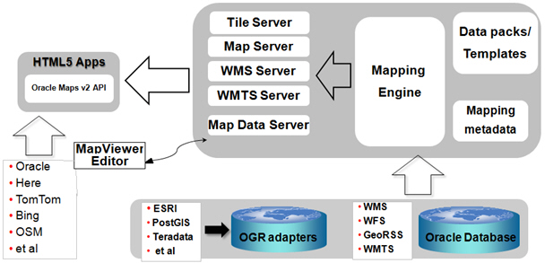

2.10.2 Oracle Mapsアプリケーションのアーキテクチャ
Oracle Mapsを使用して開発したWebマッピング・アプリケーションのアーキテクチャを、図2-15に示します。
図2-15 Oracle Mapsアプリケーションのアーキテクチャ
図2-15の説明が続きます
「図2-15 Oracle Mapsアプリケーションのアーキテクチャ」の説明
アプリケーションは、Oracle Mapsアーキテクチャと次のようにやり取りします(図2-15を参照)。
  • アプリケーションは、JavaScriptを使用して開発され、WebブラウザのJavaScriptエンジン内で動作します。
  • アプリケーションは、JavaScriptマップ・クライアントを起動してマップ・タイル・サーバーからマップ画像タイルをフェッチし、Webブラウザにマップを表示します。
  • アプリケーションは、JavaScriptマップ・クライアントを起動してサーバーから別の形式のマップ・サービス(WMSやWMTSなど)のマップ画像をフェッチし、マップ画像を表示します。
  • アプリケーションは、JavaScriptマップ・クライアントを起動してマップ・データ・サーバーから空間データをフェッチし、マップ画像を表示します。
  • JavaScriptマップ・クライアントが、アプリケーションに代わってユーザーとのマップ関連の対話を制御します。
  • マップ視覚化コンポーネント・サーバーがマップ画像リクエストを受信した場合、そのリクエストはサーバーがサポートする複数のタイプ(マップ・タイル・サーバーに向けられるマップ画像タイル・リクエスト、マップ・サーバーに向けられるマップ画像リクエスト、WMSサーバーに向けられるWMSマップ・リクエスト、WMTSサーバーに向けられるWMTSマップ画像タイル・リクエスト)のいずれかに含めることができます。それぞれのリクエストは、サーバーによって適切に処理されます。
    例1: マップ・タイル・サーバーは、マップ画像タイル・リクエストを受信すると、まず、リクエストされたタイルがキャッシング済であるかどうかをチェックします。すでにタイルがキャッシュされている場合は、キャッシュされているタイルがクライアントに返されます。タイルがキャッシュされていない場合、タイル・サーバーはタイルをキャッシュにフェッチして、そのタイルをクライアントに返します。タイルは、マップ視覚化コンポーネントのマップ・レンダリング・エンジンまたは外部Webマップ・サービス・プロバイダから直接フェッチできます。
    例2: マップ・タイル・リクエストのかわりに、マップ・サーバーへのマップ画像リクエストをサーバーが受信すると、マップ・サーバーは画像をレンダリングしてクライアントに返します。マップ・タイル・サーバーとは異なり、マップ・サーバーは、指定されたデータ範囲に応じてマップを生成し、指定されたディメンションでデータを画像にレンダリングしますが、マップ画像をキャッシュしません。
  • マップ・データ・サーバーはマップ・データ・リクエストを受信すると、空間データを取得して、マップ画像ではなく空間データをクライアントに返します。
