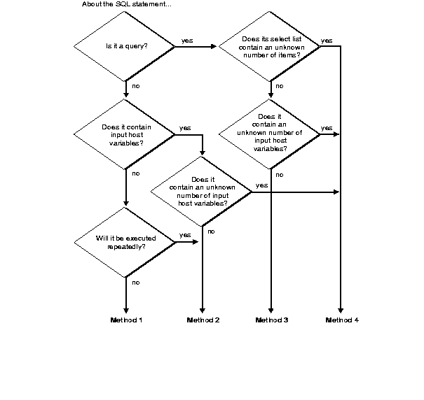

この方法では、動的SQL文を受け入れるかまたは作成し、記述子(「方法4の使用方法」を参照)を使用してその文を処理できます。選択リスト項目の数、入力ホスト変数に対するプレースホルダの数、および入力ホスト変数のデータ型は、実行時まで不明でもかまいません。たとえば次のホスト文字列はこのカテゴリに該当します。
'INSERT INTO EMP (unknown) VALUES (unknown)'
'SELECT unknown FROM EMP WHERE DEPTNO = 20'
方法4は、選択リスト項目の数または入力ホスト変数の数が不明な動的SQL文を実行するときに必要です。
9.6.5 ガイドライン
4つの方法はどれも、動的SQL文を文字列に格納する必要があり、この文字列は、ホスト変数または引用符で囲んだリテラルであることが必要です。SQL文を文字列に格納する場合は、キーワードEXEC SQLおよび文の終了記号は省略してください。
方法2および方法3では、プリコンパイル時に入力ホスト変数に対するプレースホルダの数および入力ホスト変数のデータ型がわかっている必要があります。
方法の番号が大きくなるほどアプリケーションへの制約は少なくなりますが、コードの記述が難しくなります。通常は、最も簡単な方法を使用してください。ただし、動的SQL文を繰返し実行する場合、方法1では実行のたびに再解析されるので、これを避けるために方法2を使用してください。
方法4は最も柔軟性に富んでいますが、複雑なコード記述方法および動的SQLの概念の完全な理解が求められます。通常、方法4を使用するのは、方法1、2または3を使用できない場合のみです。
図9-1の決定論理を参考にして、適切な方法を選択してください。

図9-1に、正しい方法を選択する方法を示します。
図9-1 正しい方法の選択
図9-1の説明が続きます
「図9-1 正しい方法の選択」の説明
