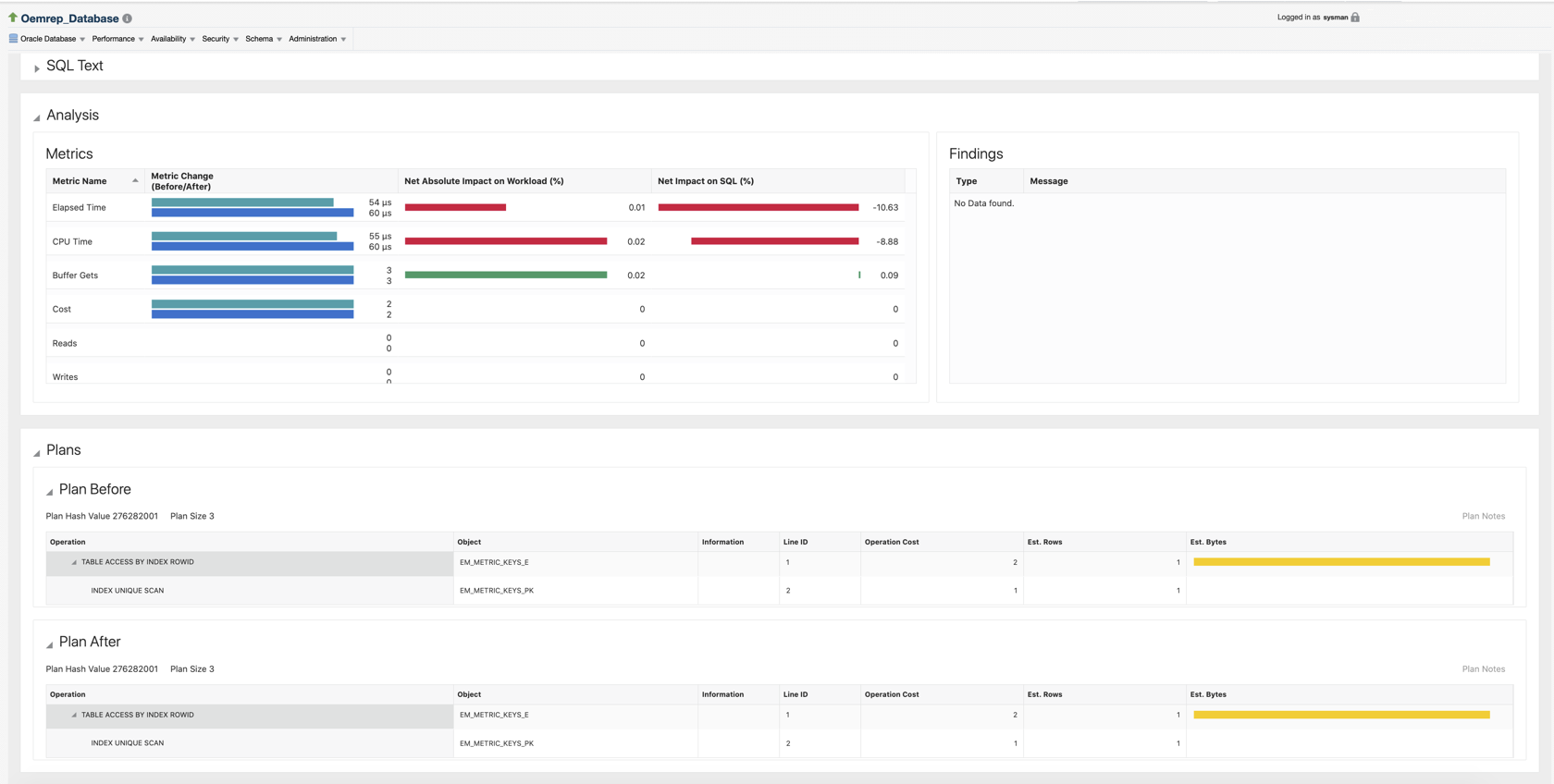

自動または1回かぎりのワークロード分析では、SQLチューニング・セットのパフォーマンス分析およびワークロード分析レポートが必ず生成されます。
表17-4 自動ワークロード分析タスク
項目 | 説明 |
タスク |
タスクの名前。 |
説明 | SQLチューニング・セットで取得されたワークロードの説明。 |
参照期間 | これは、SQLチューニング・セットを取得する2つの時点の間の期間です。これは、分析期間との比較に使用されます。 |
分析期間 | SQLチューニング・セットを取得する時間間隔。 |

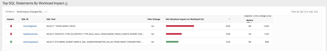

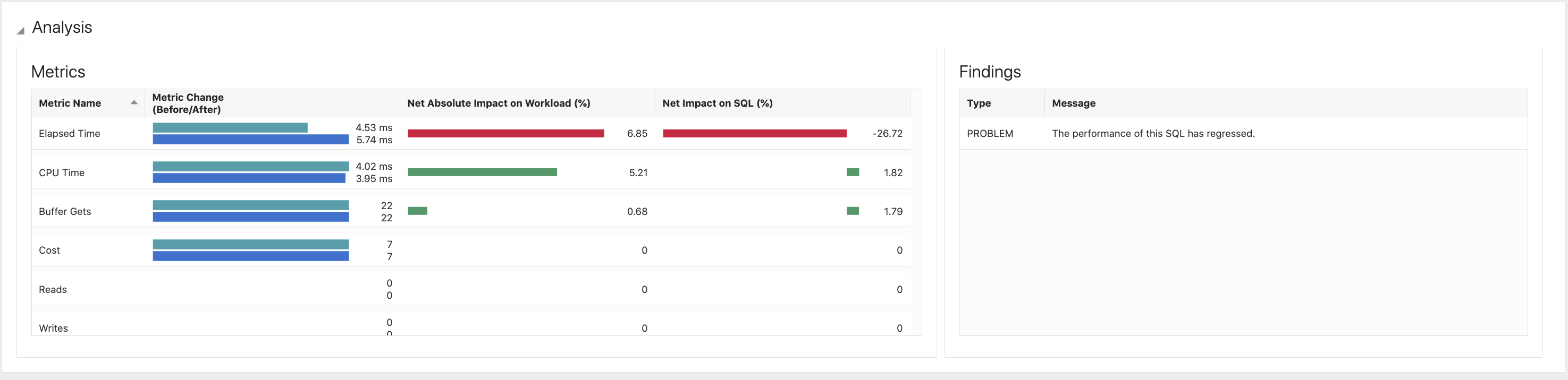

サマリー | 「ワークロード分析」ホームページ内の分析タスクにおいて選択した比較メトリックに対するワークロードの影響のサマリーが表示されます。 |
SQLの共通点 | 0%から100%までの範囲での、参照期間と分析期間からのSQL文に基づいた、両期間の間の類似性の程度。 |
全体的なパフォーマンスの変化 | 選択した比較メトリックについて全体的な改善と低下をパーセンテージで表示します。 |
ワークロードの影響 | SQL文のカテゴリからの全体的なパフォーマンス低下への寄与率。 |
共通のSQL | 両方の実行に共通するSQL文の数。平均応答時間と合計データベース時間の変化を基準にして上位の共通SQL文を表示します。 |
改善されたSQL | パフォーマンスが向上したSQL文の数。 |
低下したSQL | パフォーマンスが低下したSQL文の数。 |
欠落したSQL | 参照ワークロードの一部であったが、比較済ワークロードに存在しなくなったSQL文の数。 |
新規SQL | 比較済ワークロードにはあったが参照ワークロードにはなかったSQL文の数。 |
経過時間 | 「経過時間」は、すべての文のすべての実行についての合計秒数です。 |
SQL文(パフォーマンス別) | パフォーマンスに基づいた、参照期間と分析期間の両方に共通する各グループのSQL文の数。 |
SQL文(計画変更別) | 計画変更に基づいた、参照期間と分析期間の両方に共通するSQL文の数。 |

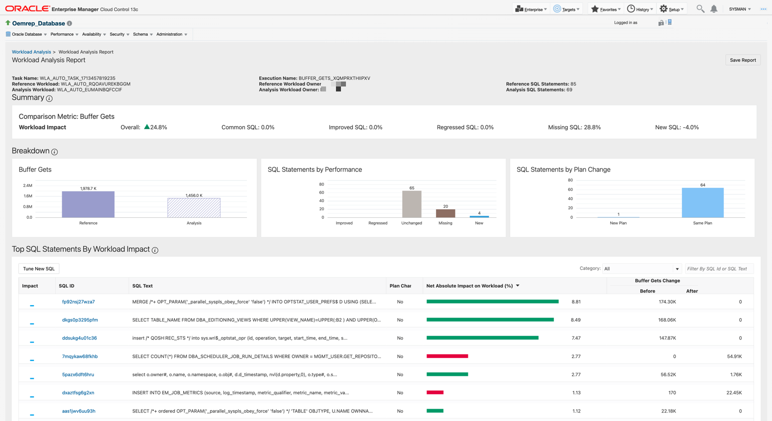

ワークロード分析レポートの確認
このレポートで、ワークロード分析メトリック、SQL文のパフォーマンス・ブレークダウン、ワークロードの影響を受ける上位SQL文などのデータを確認します。
また、「タスク名」、参照ワークロード、比較済ワークロード、「実行名」、参照ワークロード所有者、比較済ワークロード所有者、参照SQL分析済、比較済SQL分析済などのページの上部にある情報を確認します。
ワークロード分析レポートへのアクセス
ワークロード分析タスクのワークロード分析レポートを表示できます。
- 「ワークロード分析」ホームページで、レポート対象の分析タスクを展開します。
- レポートが必要なワークロード分析メトリックの横にあるワークロード分析レポートリンクをクリックします。
- ワークロード分析レポートページにワークロード分析メトリックが表示されます。
- 「レポートの保存」をクリックしてワークロード分析レポートをダウンロードします。

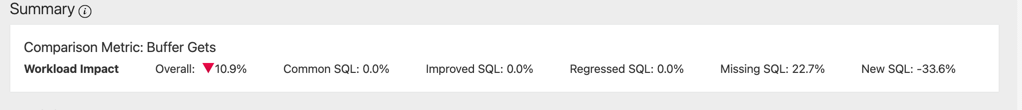

サマリー・レポートの確認
「サマリー」パネルには、「ワークロード分析」ホームページの分析タスクで選択した比較メトリックに対するワークロードの影響のサマリーが表示されます。
UIに、次のメトリックについてワークロード分析レポートが表示されます:

ワークロード分析レポートは、2つのSQLチューニング・セットを比較するレポートで、2つの実行期間の間の異常を識別できるように差異を強調表示します。
ワークロード分析レポートの概要
2つの異なるSQLチューニング・セットを取得する場合は常に違いがあり、これらの違いが異常かどうかを解釈して理解する必要があります。
上部セクションには、比較されるワークロードの名前と、各ワークロードで取得されるSQL文の数に関する情報が表示されます。この例では、参照ワークロードに70個の文、比較済ワークロードに75個の文があります。
これは、比較期間のAWRにさらに文があることを示します。これは、参照ワークロードの様々なカテゴリの文が比較済ワークロードよりも調整されているか、AWRスナップショットに多くの文を含めるように変更されていることを意味する場合があります。
ワークロードの影響別の上位SQL文の数について、基準を次に示します:
- 経過時間によるSQLのソート
- CPU時間によるSQLのソート
- ユーザーI/O待機時間によるSQLのソート
- 取得によるSQLのソート
- 読取りによるSQLのソート
- 物理読取り(最適化なし)によるSQLのソート
- 実行によるSQLのソート
- 解析コールによるSQLのソート
- 共有可能メモリーによるSQLのソート
- バージョン・カウントによるSQLのソート
AWRでは、基準ごとに上位N個のSQLが保持されます。どれも重複しない場合は、30個の文* 10個の基準 = 300個の文となります。つまり、300個ではなく、150個程度になる場合があります。しかし、これは変動する可能性があります。170個から130個までの範囲での変動などです。この差分は増える可能性も減る可能性もあり、重複に左右されます。
「サマリー」セクション
この例では、レポートは経過時間比較メトリックで生成されます。22.3%の全体的な低下を確認できます。
低下は様々なカテゴリに分かれています:
共通のSQL: これらの文は両方の期間に実行されています。
改善されたSQL: 参照ワークロードよりも合計経過時間が短いすべての文に関する、改善の合計。
低下: 参照ワークロードよりも合計経過時間が長いすべての文に関する、低下の合計。
欠落したSQL: これは、比較済ワークロードで取得されていないすべての文に関する、改善の合計です。統計が収集されていない場合、その統計は経過時間に影響しません。これらの文は、AWRの上位N個の文として他の文に置き換えることも、アプリケーションのアップグレードや同様のアクティビティによる文に置き換えることもできます。
新規SQL: これは、参照ワークロードではなく、比較済ワークロードで取得されたすべての新規文に関する、影響の合計です。新しい文の理由は、欠落している文の場合と同じです。
この例では、欠落している文および新規の文が合計ワークロードの約50%を占めています。

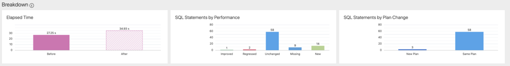

ブレークダウン
「ブレークダウン」セクションの情報は、常に「サマリー」セクションのデータと相関しています。経過時間を10%増やす場合は、経過時間の合計などのその他の状況を把握することが重要です。
経過時間
「経過時間」タイルには、その期間内に取得されたすべての文の実行の合計経過時間が表示されます。このタイルのラベルは、選択した比較メトリックを反映するように変更されます。
SQL文(パフォーマンス別)
このタイルには、各グループの文の数が表示されます。このデータを「サマリー」セクションで使用可能なデータに関連付けることが重要です。この例では、欠落している文は文の合計数の12%ですが、合計経過時間のほぼ45%に寄与します。また、新しい文についても同様で、これはすべての文の19%になりますが、経過時間の54%に寄与します。
このユースケースでは、これらは経過時間に対する高いコントリビュータであり、説明なく消えることも表示されることもありません。
SQL文(計画変更別)
これは、SQL詳細を分析する必要がある重要なセクションです。新しい計画でパフォーマンスの改善が示されている場合は、1つの実行が高速か低速かを判断する必要があります。実行速度が遅い場合は、パフォーマンスの低下が発生しています。ただし、実行回数が少ないため、経過時間が短くなり、さらに調査する必要があります。パフォーマンスの低下を示している場合は、1回の実行の経過時間が長くなっているかどうかを調査する必要があります。ただし、1回の実行の経過時間が短い場合、それ以上の調査は必要ありません。
ワークロードへの影響別上位SQL文
このタイルでは、特定のカテゴリのSQL文のみを表示する様々なフィルタを追加できます。デフォルトでは、このタイルにはパフォーマンス変更済SQLが表示されますが、すべて表示、低下のみ表示、その他いくつかのカテゴリを表示することもできます。
カテゴリを変更するには、ドロップダウン・リストからカテゴリを選択します。この例では、パフォーマンスが変更された3つのSQL文を確認できます。SQL文がパフォーマンス変更としてリストされるため、これが事前定義された影響のしきい値であることに注意してください。デフォルトのしきい値は3%で、ワークロードへの影響またはSQL文への影響のいずれかに適用されます。各SQL文の詳細を表示するには、SQL IDをクリックします。
SQLの詳細
SQLの詳細は、3つの異なるタイルに分割され、「分析」タイルと「計画」タイルが最も重要です。

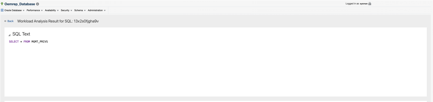

SQLテキスト

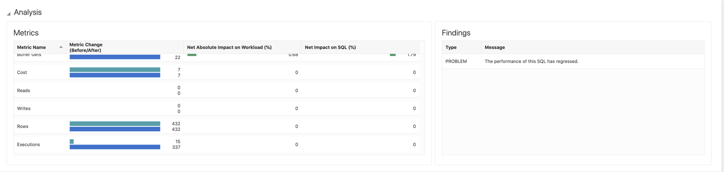

分析
「メトリック」タイルには、すべての重要なメトリックの統計が含まれ、すべての差異の概要が表示されます。この例では、経過時間がわずかに変化し、CPU時間が短縮されています。バッファ読取りは同じで、各実行で同じ作業が実行されることを意味します。しかし、主な違いは、実行が16回ではなく、337回であることです。したがって、負荷ははるかに高くなります。これが、経過時間が長い理由です。負荷が高い場合は、待機が発生している可能性があります。CPUがあふれていることを示すI/Oはありません。

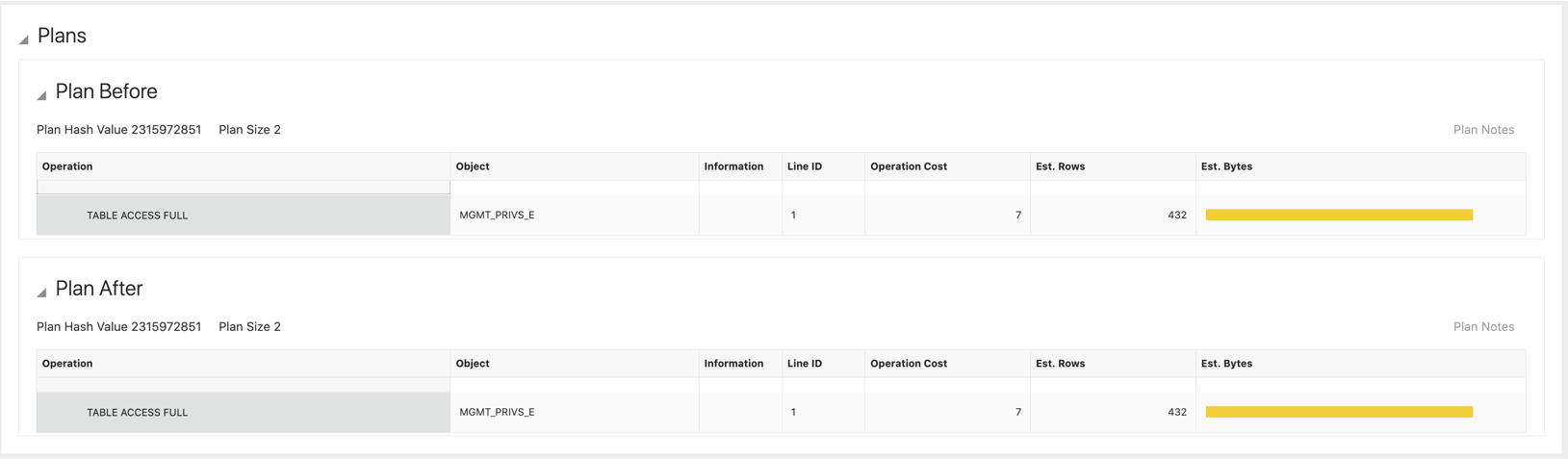

パフォーマンスの変化のその他の理由は、計画の変更です。問合せに効率的な新しい計画または効率的でない計画があります。ワークロード分析レポートには、すべての共通の文について変更前の計画および変更後の計画が表示されます。
