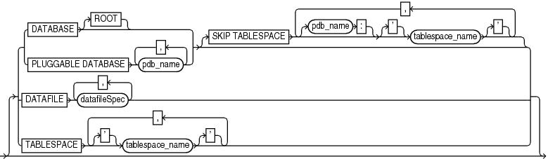

reportObject
レポートを生成するオブジェクトを指定します。
reportObject
この副次句では、レポートに含めるデータファイルを指定します。レポートには、データベース全体(必要に応じて、特定の表領域をスキップ)または表領域のリスト、データファイルのリストを含めることができます。RMANには以前のインカネーションからのオブジェクトが含まれます。
構文要素 説明
DATABASE
データベースにある全ファイルのバックアップまたはデータファイルのコピーをリストします。
ノート: DATABASE指定から特定の表領域を除外できるように、 SKIP TABLESPACE tablespace_nameを指定します。
DATABASE ROOT
CDB内のrootを指定します。「CDBおよびPDBへの接続」の説明に従って、rootに接続します。
PLUGGABLE DATABASE pdb_name
CDB内の1つ以上のPDBにあるバックアップまたはデータファイルのコピーをリストします。複数のPDBを指定する場合は、カンマ区切りのリストを使用してください。この構文を使用して1つ以上のPDBに関してレポートするには、「CDBおよびPDBへの接続」の説明に従って、rootに接続します。
DATAFILE datafileSpec
指定したデータファイルをリストします。RMANは、指定したデータファイルを少なくとも1つ含むバックアップまたはデータファイルのコピーについてレポートを作成します。
指定した表領域にあるデータファイルをリストします。RMANは、指定した表領域のデータファイルを1つ以上含むバックアップまたはデータファイルのコピーについてレポートを作成します。
CDBのrootに接続している場合は、rootの表領域を参照します。PDBに直接接続している場合は、PDBの表領域を参照します。「CDBおよびPDBへの接続」を参照してください。
