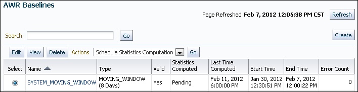

  3. 「スナップショットとベースラインの管理」で、「ベースライン」の横にある数値をクリックします。
    「AWRベースライン」ページには、既存のベースラインのリストが表示されます。

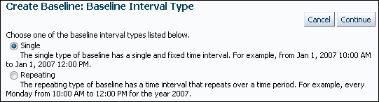

  4. 「作成」をクリックします。
    「ベースラインの作成: ベースラインの時間間隔タイプ」ページが表示されます。
  5. 「単一」、「続行」の順に選択します。
    「ベースラインの作成: 単一ベースライン」ページが表示されます。

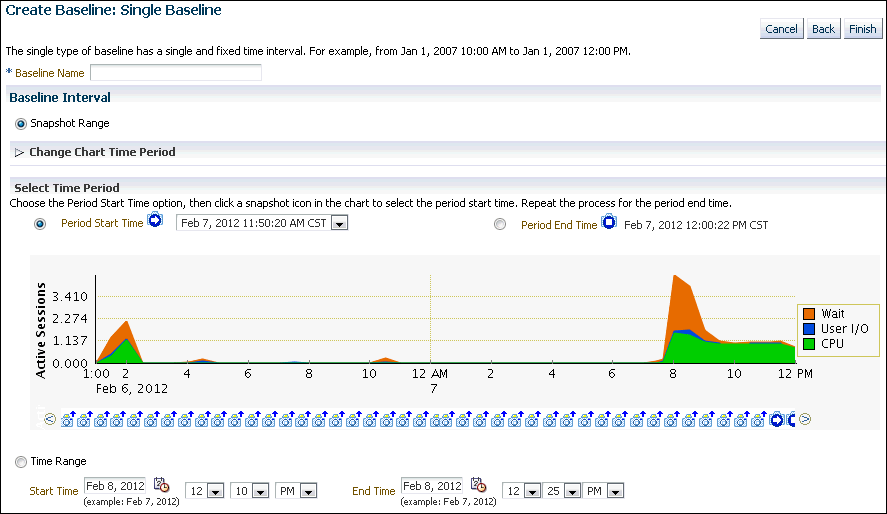

  6. 「ベースライン名」フィールドにベースラインの名前を入力します。

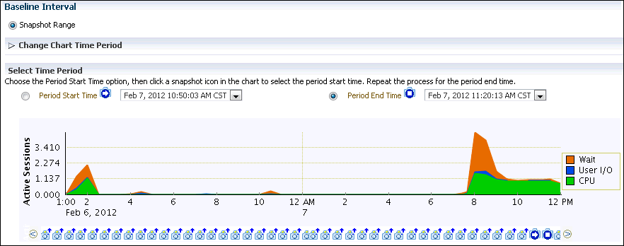

  7. 「ベースライン間隔」で、ベースラインに対してスナップショット範囲または時間範囲のどちらを使用するかを選択します。次のいずれかの操作を行います。
    • 範囲を使用するには、「スナップショット範囲」を選択します。ステップは次のとおりです。
      • 「期間の選択」で「期間開始時間」ラジオ・ボタンを選択してベースラインの開始時間を指定し、「アクティブ・セッション」グラフの下にある目的の開始時間と対応するスナップショット・アイコンを選択します。
      • 「期間終了時間」ラジオ・ボタンを選択してベースラインの終了時間を指定し、「アクティブ・セッション」グラフの下にある目的の終了時間と対応するスナップショット・アイコンを選択します。
      • オプションで、「アクティブ・セッション」グラフに表示されない、以前のスナップショットを表示するには、「グラフの期間の変更」を開きます。次に、「グラフの開始日」フィールドに目的の開始日を、「グラフの終了日」フィールドに目的の終了日を入力して、「実行」をクリックします。
      この例では、2012年2月7日午前10時50分から午前11時20分までのスナップショット範囲が選択されています。
    • 時間範囲を使用するには、「時間範囲」を選択します。ステップは次のとおりです。
      • 「開始時間」フィールドで、ベースラインの開始時間を選択します。
      • 「終了時間」フィールドで、ベースラインの終了時間を選択します。
      次の例では、2012年2月7日午後12時20分から午後12時35分までの時間範囲が選択されています。

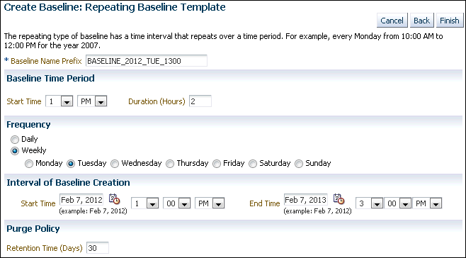

    「ベースラインの作成: ベースライン・テンプレートの繰返し」ページが表示されます。
  4. 「ベースライン名の接頭辞」フィールドにベースライン名の接頭辞を入力します。
  5. 「ベースライン期間」で、ベースラインがAWRのデータ収集を開始する時刻と、ベースライン収集の期間を指定します。
  6. 「頻度」で、次のいずれかの操作を行います。
    • 毎日ベースラインを繰り返す場合、「毎日」を選択します。
    • 毎週ベースラインを繰り返す場合、「週」を選択して、ベースラインを繰り返す曜日を選択します。
  7. 「ベースラインの作成間隔」の下で、次のステップを実行します。
    1. 「開始時間」フィールドで、データ収集を開始する必要があるとき、将来の日と時間を選択します。
    2. 「終了時間」フィールドで、データ収集を終了する必要があるとき、将来の日と時間を選択します。
  8. 「ポリシーのパージ」で取得されたベースラインの保持日数を入力します。
  9. 「終了」をクリックします。
    ベースライン名の接頭辞と同じ名前のベースライン・テンプレートが作成されます。ベースライン・テンプレートは、Oracle Databaseで将来におけるベースラインを自動的に生成できるようにする仕様です。
    この例では、2009年の2月6日から2010年の2月6日まで、毎週月曜の午前8時から午前10時まで繰り返すベースラインを作成します。取得された各ベースラインは30日後に期限切れになります。

    計算されていないベースラインを選択します。これらのベースラインは、「計算された統計」列の「いいえ」で識別されます。
  3. 「アクション」リストで、「スケジュール統計の計算」を選択し、「実行」をクリックします。

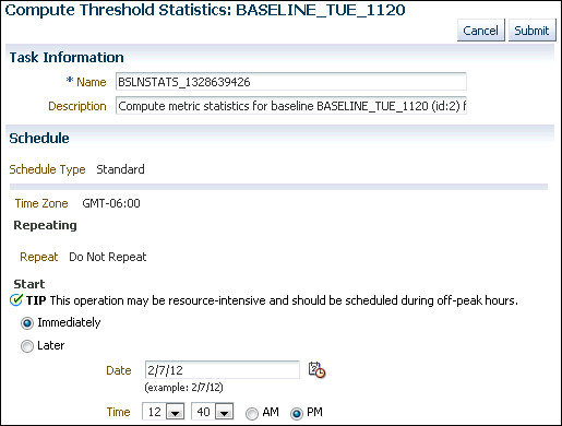

    この例では、ベースラインBASELINE_TUE_1120の統計を計算しています。
  4. 「名前」フィールドに、タスク名を入力します。
    または、システムで生成された名前を選択して使用できます。
  5. 「説明」フィールドに、タスクの説明を入力します。
    または、システムで生成された説明を選択して使用できます。
  6. 「開始」で、次のいずれかの操作を行います。
    • タスクの送信後、「即時」を選択して、すぐにタスクを実行できます。
    • 「後で」を選択して、「日付」、および「時間」フィールドで指定した時間を使用してタスクを実行します。
    この計算はリソース集中型であるため、オフピーク時に実行するようにスケジュールすることができます。
  7. 「発行」をクリックします。

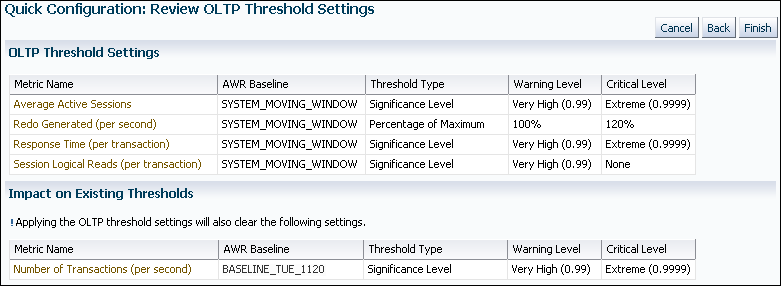

    「クイック構成: OLTPのしきい値設定の確認」ページが表示されます。
  6. メトリックしきい値の設定を確認し、「終了」をクリックします。
    「しきい値構成」タブが選択されている「ベースライン・メトリックしきい値」ページに戻ります。メトリックしきい値の設定が表示されます。

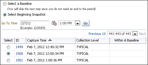

    • スナップショットのペアを比較するには、「最初のスナップショットの選択」を選択して2番目の期間で使用する最初のスナップショットを選択し、「次へ」をクリックします。
      この例では、2012年2月7日午後1:00時点のスナップショット18が選択されています。
      「期間の比較: 第2期間終了」が表示されます。次のステップに進みます。

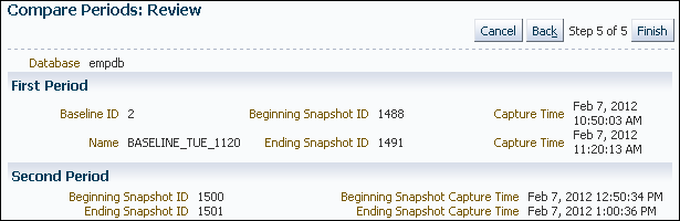

    「期間の比較: 確認」ページが表示されます。
  7. レポートに含まれる期間を確認して、「終了」をクリックします。
    「期間の比較: 結果」ページが表示されます。

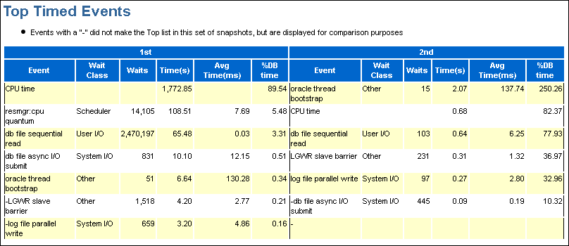

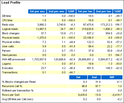

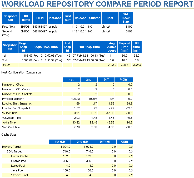

    選択した期間からのデータが「一般」サブページに表示されます。「データの表示」リストからオプションを選択して、1秒または1トランザクションごとにデータを表示できます。
    ノート:
    期間が異なる場合は、異なる期間を比較できるように、データをデータベース時間で正規化してから差異が計算されます。
    この例は、ほとんどすべてのメトリックにおいて、第1期間で多くのリソースが消費されていることを示しています。棒グラフは、2つの期間にわたる値の比率を示しています。棒グラフがない場合は値が同一であることを示しています。この例のレポートでは、最初の期間の1秒当たりのデータベース・ブロックの変更と解析時間が、2番目の期間よりも大幅に多くなっています。
  8. 「レポート」をクリックして、レポートを表示します。
    レポートの生成中に「処理中: レポートの表示」ページが表示されます。これが完了するとレポートが表示されます。

図9-1はAWR期間の比較レポートの一部を示しています。
図9-1 AWR期間の比較レポート
図9-1の説明が続きます
「図9-1 AWR期間の比較レポート」の説明

スナップショット・セットに関するセクションに、インスタンス、ホストおよびスナップショットの詳細などのこのレポートに使用されたスナップショット・セットに関連する情報が表示されます。
図9-1に示す例では、1番目のスナップショット期間は、2月7日の10:50から11:20までにパフォーマンスが安定していた時間に対応しています。2番目のスナップショット期間は、同じ日の12:50から13:00にパフォーマンスの低下が発生した時間に対応しています。
ホスト構成の比較
「ホスト構成の比較」セクションでは2つのスナップショット・セットで使用したホスト構成を比較します。たとえば、前述のレポートでは物理メモリーとCPUの数を比較します。構成の差異は、「%Diff」列に割合として数値化されます。
キャッシュ・サイズ
「キャッシュ・サイズ」セクションでは、2つのスナップショット・セットで使用したデータベース構成を比較します。たとえば、前述のレポートでは、SGAとログ・バッファのサイズを比較します。構成の差異は、「%Diff」列に割合として数値化されます。
ロード・プロファイル
「ロード・プロファイル」セクションでは、2つのスナップショット・セットで使用された負荷が比較されます。負荷の差異は、「%Diff」列に割合として数値化されます。
この例では、1番目の期間の1秒当たりのデータベース時間が100%高くなっています。1秒当たりのCPU時間は100%高くなっています。
上位タイム・イベント
上位の時間消費イベント・セクションは、レポートで最も役に立つセクションのひとつです。このセクションには、各スナップショット・セットで総DB時間を最も高い割合で消費する5つのイベントまたは操作が表示されます。
この例では、1番目のCPU時間およびデータベース・ファイルの順次読取りの待機数が2番目の期間より大幅に多くなっています。
