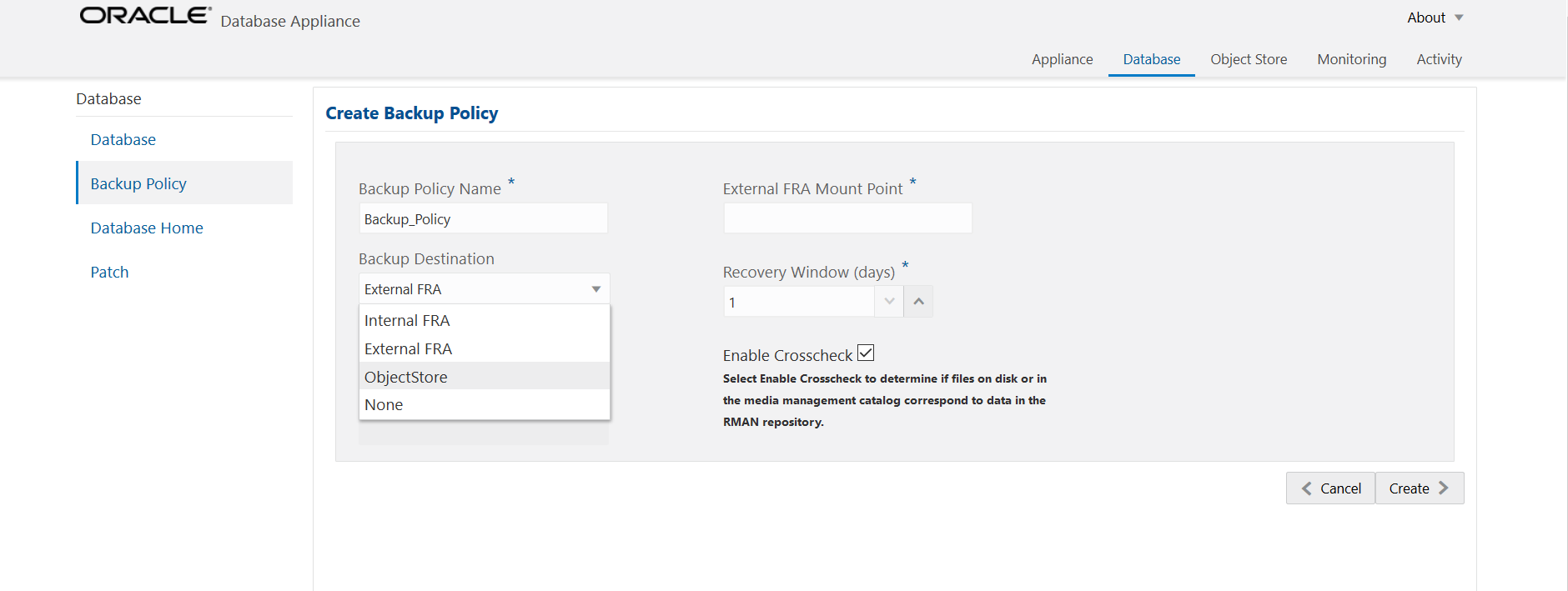

データベース・バックアップ・ポリシーの作成
Webコンソールを使用して、データベースを内部または外部のOracle Fast Recovery Area (FRA)のロケーションやオブジェクト・ストアにバックアップするポリシーを作成します。
Webコンソールからバックアップ・ポリシーを作成するには、次のステップを実行します:
dcs-agentはデータベースの自動バックアップを毎日スケジュールします。

ディスクへのデータベース・バックアップの準備
コマンドライン・インタフェースを使用して、データベースをOracle Fast Recovery Area (FRA)にバックアップするポリシーを作成します。
Webコンソールまたはコマンドライン・インタフェースを使用して、バックアップ・ポリシーを作成できます。 ほとんどのバックアップおよびリカバリ・コマンドでは、リソース名またはリソースIDのいずれかを指定してデータベースを識別できます。
ディスクまたはWebコンソールの「内部FRAにバックアップ」オプションにバックアップするには、多数のディスク領域(データベースのサイズの最大2倍)が必要です。
コマンド・ライン・インタフェースからバックアップ・ポリシーを作成するには、次のステップに従います:
親トピック: CLIを使用したバックアップ、リストア、およびリカバリ
NFSのロケーションへのデータベース・バックアップの準備
コマンド・ライン・インタフェースを使用して、データベースを外部FRA (NFSのロケーション)にバックアップするポリシーを作成します。
NFSのロケーションへのバックアップ、またはWebコンソールの「外部FRAにバックアップ」オプションでは、NFSマウント・ポイントを作成する必要があります。
