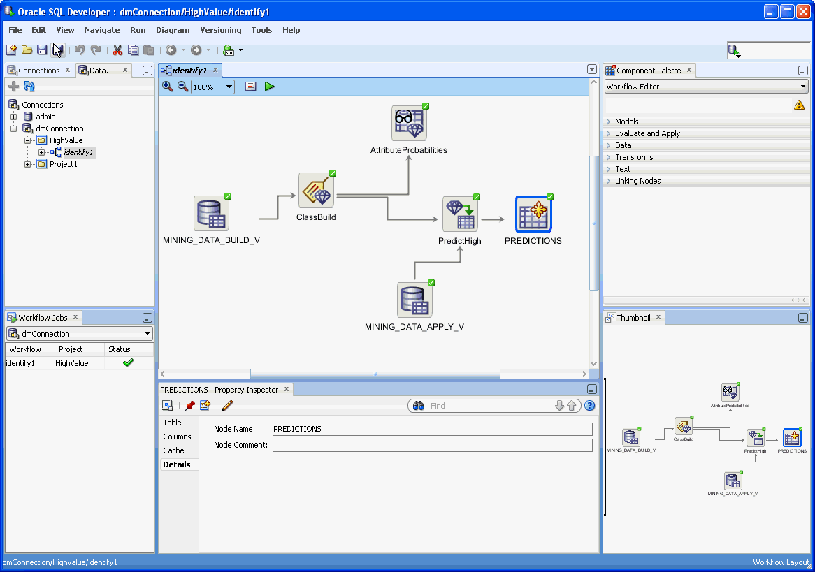

次に単純なワークフローを示します。
「Data Miner」タブについて: 左側のペインに配置されています。ここでデータベース接続を管理します。
ワークフロー・ジョブ: 左側のペインに配置されています。実行中のタスクのステータスを確認できます。
コンポーネント: 右側のペインに配置されています。ここでワークフローのノードを選択します。
メニュー・バー: ウィンドウの上部に配置されています。
ワークフローはウィンドウの中央のペインに表示されます。
プロパティ: このペインは任意の場所に配置できます。確認しているワークフローのすぐ下に「プロパティ」ペインを配置すると便利です。

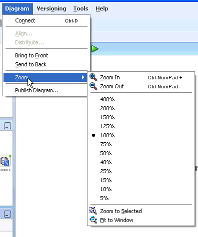

「ツール」メニューから、Data MinerおよびData Minerプリファレンスに関連するオプションにアクセスできます。 - 「ダイアグラム」メニュー
「ダイアグラム」メニューは、ワークフローを開いたときに使用可能になります。 - Oracle Data Minerのオンライン・ヘルプ

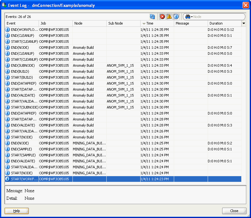

スケジュール済ジョブ
「スケジュール済ジョブ」ウィンドウで、スケジュールされたワークフロー・ジョブを表示および管理できます。ワークフロー名、プロジェクト名および次にスケジュールされている実行の日時などの詳細を表示できます。
スケジュールの取消し
スケジュールの編集
ワークフローを開く
イベント・ログの表示
親トピック: 「表示」メニュー

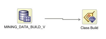

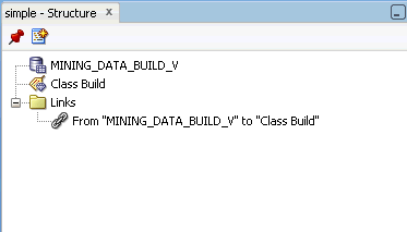

「構造」ウィンドウ
「構造」ウィンドウには、現在アクティブなワークフローまたは特定のモデル・ビューアの構造が表示されます。
ツリーまたはワークフローのノードはフラット・リストに一覧表示され、親子関係は示されません。リンクは、ノードを結合するキーです。
「構造」ウィンドウでノードやリンクを表示すると、選択した項目がワークフロー・エディタに即座に表示されます。このプロパティは、複雑なワークフローまたはツリー内をナビゲートしているときに役立ちます。
「構造」ウィンドウとワークフロー
simple
があるとします。
「構造」ウィンドウのsimple
ワークフローのビューは、次のとおりです。
「構造」ウィンドウで項目を選択すると、ワークフロー内で対応する項目が選択されます。たとえば、「リンク」
フォルダに移動し、「"DATA_MINING_BUILD_V"から"Class Build"まで」
を選択すると、simple
内で2つのノード間のリンクが強調表示されます。
親トピック: 「構造」ウィンドウ

「ダイアグラム」メニュー
このメニューのオプションを使用して、ワークフロー・ノードを配置します。「ダイアグラム」メニューには、次のオプションが用意されています。
- 接続
「接続」オプションを使用して、ワークフローの2つのノードを接続します。 - 位置合せ
「位置合せ」オプションを使用して、一連の要素の位置合せを行ったり、要素のサイズを正規化します。 - 配置
「配置」オプションを使用して、選択した要素をダイアグラム内で(水平方向および垂直方向に)均等に配置します。 - 最前面へ移動
「最前面へ移動」オプションを使用して、選択したノードをその他すべてのノードの前面に移動します。 - 最背面へ移動
「最背面へ移動」オプションを使用して、選択したノードをその他すべてのノードの背面に移動します。 - ズーム
「ズーム」オプションを使用して、拡大表示します。 - ダイアグラムの公開
「ダイアグラムの公開」オプションを使用して、現在のワークフローをご使用のシステムにグラフィック・ファイルとして保存します。

ズーム
デフォルトのズーム設定は100%です。デフォルト設定に戻すには、100%を選択します。
ワークフロー全体をズームインまたはズームアウトする方法: それぞれ
および
をクリックするか、特定のパーセンテージを設定します。
特定のノード(複数可)をズームする方法: ノードを選択し、「ダイアグラム」に移動して「ズーム」をクリックします。
ワークフロー全体をウィンドウに合せる方法: 「ウィンドウに合せる」を選択します。
親トピック: 「ダイアグラム」メニュー

「イベント・ログの表示」
イベント・ログで、データ・マイニング・イベントのログを表示できます。
選択した接続におけるデータ・マイニング・イベントのログを表示するには、「ワークフロー・ジョブ」でエントリを右クリックし、「イベント・ログの表示」を選択します。または、ワークフローの上部、タブのすぐ下にあるをクリックします。
デフォルトでは、すべてのエラーが表示されます。エラーまたは情報イベントを表示できます。イベントの合計件数と表示件数がリストの上部に示されます。たとえば、「イベント: 90の2」
は、90個のイベントのうち2個が表示されていることを意味しています。
各エラーまたは警告にはメッセージと詳細が関連付けられています。イベントを選択します。「イベント・ログ」ウィンドウの下部のペインにメッセージと詳細が表示されます。

情報メッセージ
情報メッセージは、ワークフロー実行時の内部的な処理の開始と終了を示します。
次の情報メッセージは、異常検出モデルの構築が成功したことを示しています。ワークフローの実行にかかった時間は5分12秒です。26個のイベントが発生しました。
