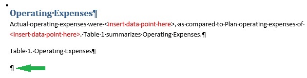

  2. 埋め込みコンテンツを挿入するターゲット・ドックレット内のポイントにカーソルを置きます。
    図19-21では、塗りつぶしの緑色の矢印は、埋込みコンテンツの挿入ポイントを示しています。
    図19-21 挿入ポイントでのカーソルを使用したターゲットのWordドックレットの例
    Wordドックレットの一部。カーソルを示す矢印でカーソルが表示されます。 ここにコンテンツが埋め込まれます。
