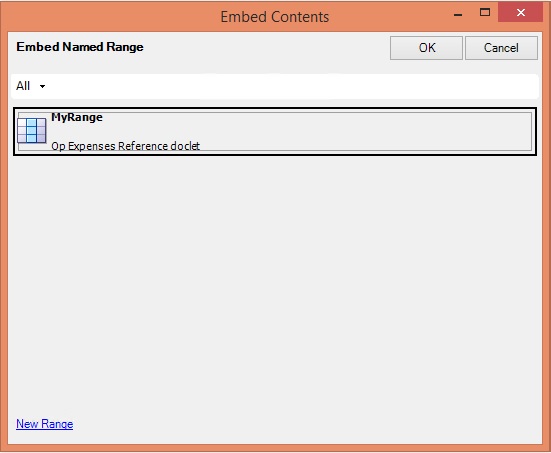

  3. 「Narrative Reportingリボン」で、「埋込み」ボタンをクリックして、「コンテンツの埋込み」ダイアログ・ボックスを起動します。
    図19-31は、参照ドックレットをソースとする埋込み可能な名前付き範囲を示しています。
    図19-31 「コンテンツの埋込み」ダイアログ・ボックス
    「埋め込みコンテンツ」ダイアログ・ボックスで、埋め込みに使用できる名前付き範囲を1つ表示します。

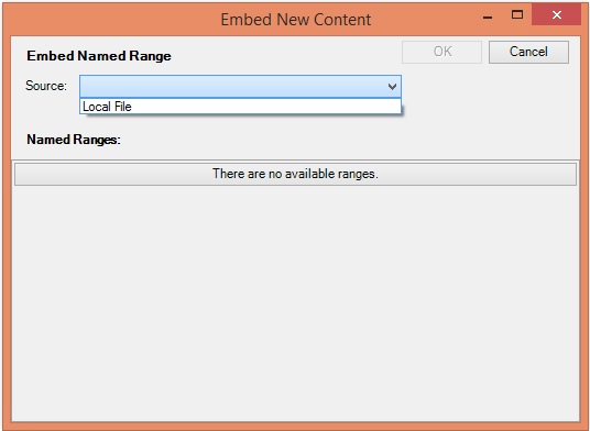

  5. 図19-32に示すように、「新規コンテンツの埋込み」で、「ソース」のドロップダウン・メニューをクリックして「ローカル・ファイル」を選択します。
    参照ファイルからすでにコンテンツを追加している場合は、「ソース」ドロップダウン・メニューにリストされているファイルが表示されます。
    図19-32 「新規コンテンツの埋込み」ダイアログ・ボックス
    「新しいコンテンツを埋め込む」ダイアログ・ボックスには、ソース・ファイルのドロップダウン・メニューが表示されます。ドックレットにリファレンス・ファイルを初めて追加するときには、ローカル・ファイルを選択します。

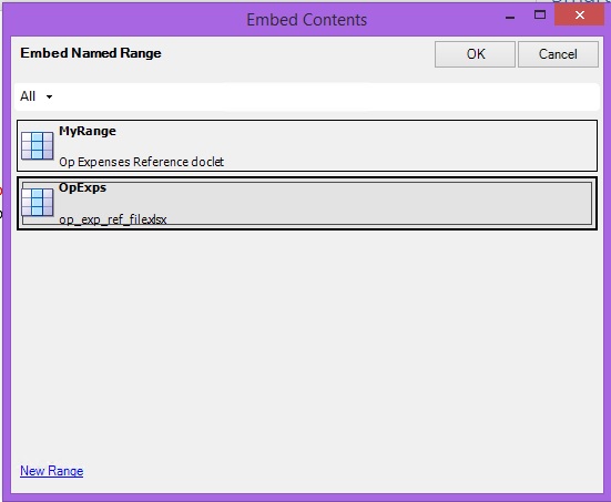

  8. OKをクリックして「コンテンツの埋込み」ダイアログに戻り、新しく追加された範囲を選択します。
    図19-34 「コンテンツの埋込み」ダイアログ・ボックスと「新規範囲」が選択された状態
    新しい追加範囲OpExpsが選択された「埋め込みコンテンツ」ダイアログ・ボックス

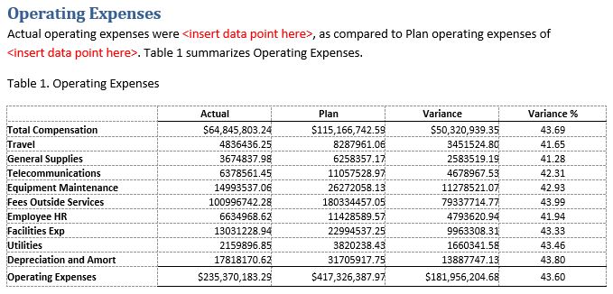

    図19-35の例は、見出し「表1」の下のWordドックレットに埋め込まれたExcel表を示しています 営業経費を参照してください。
    図19-35 Wordドックレットに埋め込まれた参照ファイルからのコンテンツ
    Wordドックレットに埋め込まれた参照ファイルからのExcel表の例
