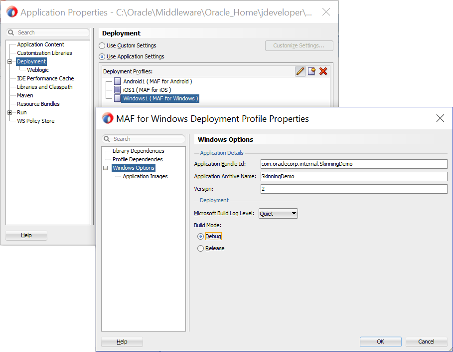

これらのプロファイルには、デフォルト値をそのまま使用するか、「アプリケーション・プロパティ」ダイアログの「デプロイメント」ページでプロファイルを選択し、「編集」をクリックすることによって、それらの値を編集することもできます。デフォルトのAndroidアプリケーション・プロファイルの「Androidオプション」ページを図に示します。
図25-3 デフォルトのデプロイメント・プロファイルの編集

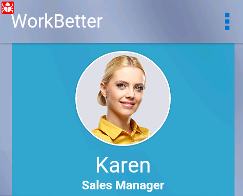

デバイスまたはエミュレータへのデプロイが選択された場合、MAFはMAFアプリケーションをインストールして起動します。MAFアプリケーションをデバッグ・モードでデプロイした場合は、図の左上に示すように、MAFアプリケーションの各画面に赤いアイコンが表示されます。リリース・モードでデプロイしたMAFアプリケーションでは、このアイコンはレンダリングされません。

MAFアプリケーションをデバッグ・モードでデプロイする場合は、図の左上に示すように、MAFアプリケーションの各画面に赤いアイコンが表示されます。リリース・モードでデプロイしたMAFアプリケーションでは、このアイコンはレンダリングされません。
図25-13 デバッグ・モードでデプロイされたMAFアプリケーション
図25-13の説明が続きます
「図25-13 デバッグ・モードでデプロイされたMAFアプリケーション」の説明

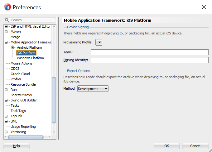

デバイス署名およびエクスポート・オプションの設定方法
iOSプラットフォームの「プリファレンス」ページには、開発コンピュータ上のプロビジョニング・プロファイルの場所、チームの識別子、署名アイデンティティの名前、およびエクスポート方法のためのフィールドが含まれています。
アプリケーションを配布パッケージにデプロイする場合、これらのパラメータを定義する必要があります。署名アイデンティティはアプリケーションのコード署名に使用します。証明書とその公開キーはメンバー・センターに格納され、対応する署名アイデンティティ(公開キーと秘密キーを保持する証明書)は開発者のキー・チェーンに格納されます。この秘密キーがないとコード署名できません。
注意:
アプリケーションをiOSシミュレータにデプロイする場合、署名アイデンティティ、プロビジョニング・プロファイルまたはエクスポート方法を指定する必要はありません。
デバイス署名およびエクスポート・オプションの設定手順:
  1. JDeveloperで、「プリファレンス」→「モバイル・アプリケーション・フレームワーク」→「iOSプラットフォーム」を選択します。
  2. 「プロビジョニング・プロファイル」ドロップダウン・リストから、アプリケーションに適切なプロビジョニング・プロファイルを選択します。
  3. 「チーム」フィールドに、チームの識別子を入力します。このフィールドには、ステップ2で選択したプロビジョニング・プロファイルからMAFによって抽出された値が自動的に移入されます。
  4. 「署名アイデンティティ」フィールドに、コードの作成者(開発者や会社など)を特定する開発者または配布証明書の名前を入力します。証明書の名前は、Keychain Accessユーティリティ(Applicationsフォルダからアクセス)を使用して表示できます。Keychain Accessユーティリティから名前全体をコピーしてください。このフィールドに入力された名前は、次の例のように表示されます。
    iPhone Developer: John Smith (Oracle123)
    図25-16 iOSプラットフォームの「プリファレンス」ページの「デバイス署名」および「エクスポート・オプション」セクション
    図25-16の説明が続きます
    「図25-16 iOSプラットフォームの「プリファレンス」ページの「デバイス署名」および「エクスポート・オプション」セクション」の説明
  5. 「メソッド」ドロップダウン・リストから、Xcodeがアプリケーションのアーカイブをエクスポートする方法を記述するオプションを選択します。
    • 非定型: 非定型のプロファイルのプロビジョニングを使用して、テストできるデバイスにアプリケーションを配布する場合。デバイスは開発者アカウントに登録されている必要があります。
    • アプリケーション・ストア: 配布プロビジョニング・プロファイルを使用して、Apple App Storeにアプリケーションを公開する場合。
    • 開発モード: 開発者プロビジョニング・プロファイルを使用して、デバッグのために開発者のアカウントの登録済デバイスにアプリケーションをデプロイする場合。
    • エンタープライズ: エンタープライズ・プロビジョニング・プロファイルを使用して、エンタープライズ内のアプリケーションを配布する場合。
注意:
プロビジョニング・プロファイルには、アプリケーションの開発バージョン用とリリース・バージョン用の両方があります。アプリケーションのリリース・バージョンに使用されるプロビジョニング・プロファイルは、あらゆるデバイスにインストールできます。一方、開発バージョン用のプロビジョニング・プロファイルは、IDがプロファイルに埋め込まれたデバイスのみにインストールできます。iOS Developer LibraryにあるApp Distribution Guideを参照してください。

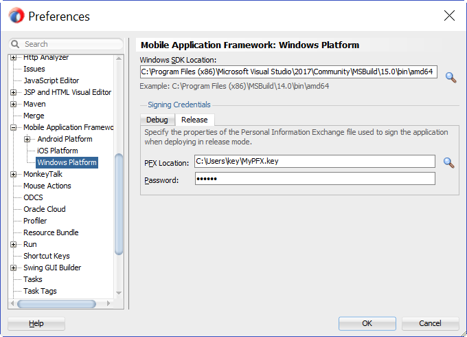

ユニバーサルWindowsプラットフォームへのMAFアプリケーションのデプロイ
MAFアプリケーションは、アプリケーションを開発するローカル・マシン、またはサポートされているUWPデバイス上へのアプリケーションのインストールに使用するインストール・パッケージにデプロイできます。
MAFには、UWPにデプロイするアプリケーション用に2つのビルド・モードが用意されています。開発サイクル中にアプリケーションをテストおよびデバッグする場合は、デバッグ・モードを使用します。リリースの準備が完了したアプリケーションをデプロイする場合は、リリース・モードを使用します。
リリースの準備が完了したアプリケーションは、Windowsストアに公開できません。別のメカニズムを選択して、アプリケーションを配布します。MAFではPowerShellスクリプトがインストール・パッケージに含まれており、これを実行するとアプリケーションがUWPデバイスにインストールされます。
UWPへのアプリケーションのデプロイを試行する前に、次の設定タスクと構成タスクを実行します。
  1. 開発マシンが、MAFアプリケーションをUWPにデプロイするための要件を満たしていることを確認します。使用するUWPデバイスでは、Windows 10オペレーティング・システムが実行される必要があります。このマシンで開発者モードを有効にする必要があります。
    『Oracle Mobile Application Frameworkのインストール』のMAFアプリケーションをWindowsプラットフォームにデプロイするためのインストール要件に関する項を参照してください。
  2. MicrosoftのVisual Studioソフトウェアをインストールします。Visual Studioパッケージには、UWPにアプリケーションをデプロイするために必要な、Windows SDKが含まれています。
    『Oracle Mobile Application Frameworkのインストール』のユニバーサルWindowsプラットフォーム用の開発ツールの設定に関する項を参照してください。
  3. デプロイするアプリケーションにデジタル署名するための証明書(個人情報交換ファイル)を作成します。
    『Oracle Mobile Application Frameworkのインストール』のMAFアプリケーション用のPFXファイルの作成に関する項を参照してください。
  4. 次の図に示すように、「Windowsプラットフォーム」ダイアログに次の値を入力します。
    • Visual StudioソフトウェアとともにインストールされるWindows SDKの場所。
    • アプリケーションの署名に使用する証明書の場所およびパスワード(必要な場合)。MAFアプリケーションをデバッグ・モードとリリース・モードの両方でデプロイする場合は、これを「デバッグ」ダイアログと「リリース」ダイアログの両方で実行します。
    JDeveloperの「ツール」メニューから「Windowsプラットフォーム」ダイアログにアクセスするには、図に示すように、「プリファレンス」、「モバイル・アプリケーション・フレームワーク」の順にクリックします。
図25-19 MAFアプリケーションをデプロイする場合の「Windowsプラットフォーム」の「プリファレンス」
図25-19の説明が続きます
「図25-19 MAFアプリケーションをデプロイする場合の「Windowsプラットフォーム」の「プリファレンス」」の説明
MAFには、デバッグ・モードでMAFアプリケーションをデプロイするための、すぐに使用できるデプロイメント・プロファイル(Windows1)が用意されています。開発マシンおよび環境がセットアップ要件と構成要件を満たしている場合は、アプリケーションをローカル・マシンまたはパッケージにデプロイできます。
このすぐに使用できるデプロイメント・プロファイルを編集することも、1つまたは複数の新しいデプロイメント・プロファイルを作成することもできます。新しいデプロイメント・プロファイルを作成するか、既存のプロファイルを編集して、次のことを実行できます。
  • アプリケーション用に追加のライブラリおよびプロファイル依存性を指定します。
  • ビルド・モードをデバッグまたはリリースから選択します。
  • アプリケーション・バンドルID、アーカイブ名、バージョンなどのオプションを指定します。
  • アプリケーションがスプラッシュ画面でそのロゴをレンダリングするために使用するイメージ、およびユーザーのデバイスに表示されるアイコンを指定します。
  • スプラッシュ画面の背景色を変更します。
デプロイメント・プロファイルの編集方法または作成方法の詳細は、「デプロイメント・プロファイルでの作業」を参照してください。各ダイアログで構成できるフィールドについて情報を得るために、デプロイメント・プロファイルのダイアログで「ヘルプ」をクリックします。

デバッグ・モードでデプロイしたMAFアプリケーション画面の左上に赤いアイコンが表示され、アプリケーションがデバッグ・モードであることを示します。リリース・モードでデプロイしたアプリケーションと同様に、このアプリケーションはWindows 10コンピュータの「アプリと機能」ページで表示とアンインストールを実行できます。

次の図に示すように、MafTemplate_*_Testディレクトリおよびファイルの名前は、「Windowsオプション」ダイアログで指定したバージョン番号とビルド・モードによって異なります。このダイアログには、デプロイメント・プロファイルを編集するときにJDeveloperの「デプロイメント」ページからアクセスします。「デプロイメント」ページにアクセスするには、「アプリケーション」をクリックして「アプリケーションのプロパティ」をクリックします。
たとえば、バージョン番号として2を指定し、「デバッグ」ビルド・モードを選択した場合、ディレクトリ名はMafTemplate_2.0.0.0_x64_Debug_Testになります。バージョン番号が3で、リリース・ビルド・モードの場合は、MafTemplate_3.0.0.0_x64_Testディレクトリが生成されます。
図25-21 デプロイメント・プロファイルの「Windowsオプション」ダイアログ
図25-21の説明が続きます
「図25-21 デプロイメント・プロファイルの「Windowsオプション」ダイアログ」の説明
