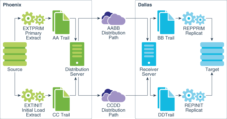

ファイルベースの初期ロード・プロセスはMAでデータ・レプリケーションを実行するための優先方法です。主なコンポーネントは次のとおりです。
  • 初期ロードExtractおよびReplicat: データベース表の既存の内容をレプリケートします。
  • プライマリExtractおよびReplicat: データベース表のデータ変更をレプリケートします。
  • 分散パス: 証跡ファイルをターゲット・システムに転送します。

AdminClientからリモート・ホストに対してローカル証跡をコピーするための2つの分散パス(AABBおよびCCDD)を作成します。
OGG (https://phoenix.oggdevops.us:9100 Phoenix) 15> add distpath AABB source trail://phoenix.oggdevops.us:9102/services/v2/sources?trail=AA target wss://dallas.oggdevops.us:9103/services/v2/targets?trail=BB
2018-03-16T17:28:27Z  INFO    OGG-08511  The path 'AABB' has been added.
OGG (https://phoenix.oggdevops.us:9100 Phoenix) 16> add distpath CCDD source trail://phoenix.oggdevops.us:9102/services/v2/sources?trail=CC target wss://dallas.oggdevops.us:9103/services/v2/targets?trail=DD
2018-03-16T17:28:35Z  INFO    OGG-08511  The path 'CCDD' has been added.
OGG (https://phoenix.oggdevops.us:9100 Phoenix) 17> start distpath AABB
2018-03-16T17:28:42Z  INFO    OGG-08513  The path 'AABB' has been started.
OGG (https://phoenix.oggdevops.us:9100 Phoenix) 18> start distpath CCDD
2018-03-16T17:28:47Z  INFO    OGG-08513  The path 'CCDD' has been started.
