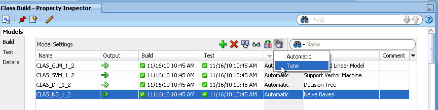

分類モデルのチューニング
モデルのチューニングを行う場合は、後続のテストおよび適用操作に使用する導出コスト・マトリックスを作成します。
注意:
モデルをチューニングするには、モデルを構築する同じノードでモデルをテストする必要があります。
必要に応じて、チューニングを削除し、ノードを再実行できます。
モデルをチューニングするには、次の手順を実行します。
必要な結果を得るには、チューニング・ステップを複数回実行する必要がある場合があります。必要に応じて、モデルのチューニングを削除できます。

チューニングの削除
「自動」オプションを選択することで、分類のチューニングを削除できます。
モデルのチューニングを削除するには、次の手順を実行します。
- ノードを右クリックし、「プロパティに移動」を選択します。
- 「モデル」セクションに移動し、
をクリックします。 - 「自動」を選択します。
- ノードを実行します。
親トピック: 分類モデルのチューニング
