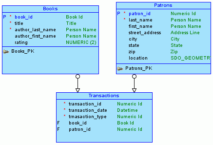

2.1.5 エンティティ間のリレーションの作成
リレーションは、エンティティ間のリレーションシップ(1対多、多対1または多対多)を示します。エンティティ間には、次のリレーションシップがあります。
  • BooksとTransactions: 1対多各書籍は、連続した複数のトランザクションに含めることができます。各本は、0または1のアクティブな貸出し処理を持つことができます。貸し出された本は、返却されるまで、再び貸し出すことができません。
  • PatronsとTransactions: 1対多。各利用者は、複数の連続した同時トランザクションに含めることができます。各利用者は図書館を訪れた際に1冊以上の本を借りたり、複数回の訪問を反映するアクティブな貸出し処理を複数回行うことができます。また、各利用者は、借りた本を任意の時点で返却できます。
リレーションシップは次のようにして作成します。完了すると、メイン領域の論理モデル・ペインが次の図のように表示されます。この図では、Bachman表記法が使用されていることに注意してください(「表示」→「論理ダイアグラム表記法」→「Barker表記法」をクリックすると、Barker表記法に変更できます)。
  1. メイン領域の論理モデル・ペインで、Booksが左側、Patronsが右側、TransactionsがBooksとPatronsの間またはそれらの中央下に来るよう、エンティティ・ボックスを配置します。(ポインタが十字形のままの場合は、左上の「選択」アイコンをクリックしてポインタを矢印に変更します。)
    推奨: この演習では、自動的な行ルーティングをオフにします。「論理」ペインを右クリックし、「自動ルート」が選択されていないことを確認します。
  2. 「新規1:Nリレーション」アイコンをクリックします。
  3. Booksボックスをクリックしてから、Transactionsボックスをクリックします。BooksからTransactionsに矢印付きの線が引かれます。
  4. 「新規1:Nリレーション」アイコンをクリックします。
  5. Patronsボックスをクリックしてから、Transactionsボックスをクリックします。PatronsからTransactionsに矢印付きの線が引かれます。
  6. オプションで、線をダブルクリック(または線を右クリックして「プロパティ」を選択)し、「リレーションのプロパティ」情報を表示することもできます。
