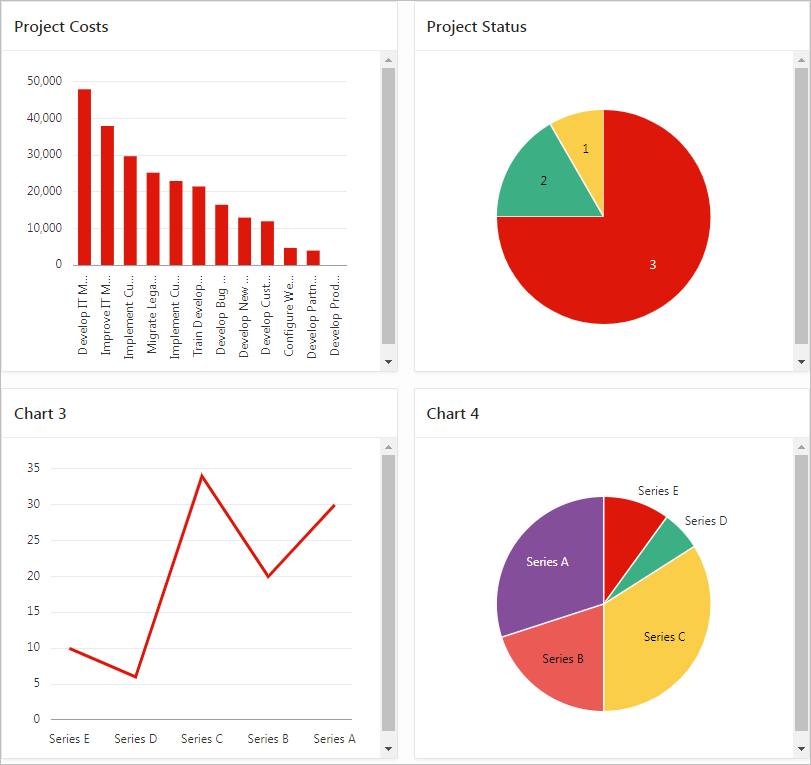

アプリケーションの作成ウィザードで、複数のチャートをダッシュボードに作成しました。ランタイムの出力を確認します。
ランタイムを表示するには、次のステップを実行します。
  1. アプリケーションのホーム・ページで、「2 - ダッシュボード」をクリックします。
  2. 「ページの保存と実行」をクリックします。
ページにある4つのチャートに注目してください。折れ線グラフや円グラフ(チャート3およびチャート4)ではなく棒グラフが、コスト情報を表示する最適な方法であると決定します。1つのチャート(Project Status)を後でレポートで置き換えることも決定します。
まず、不要になったグラフを削除し、残したグラフを別のシリーズで更新して、予算情報をさらに表示します。

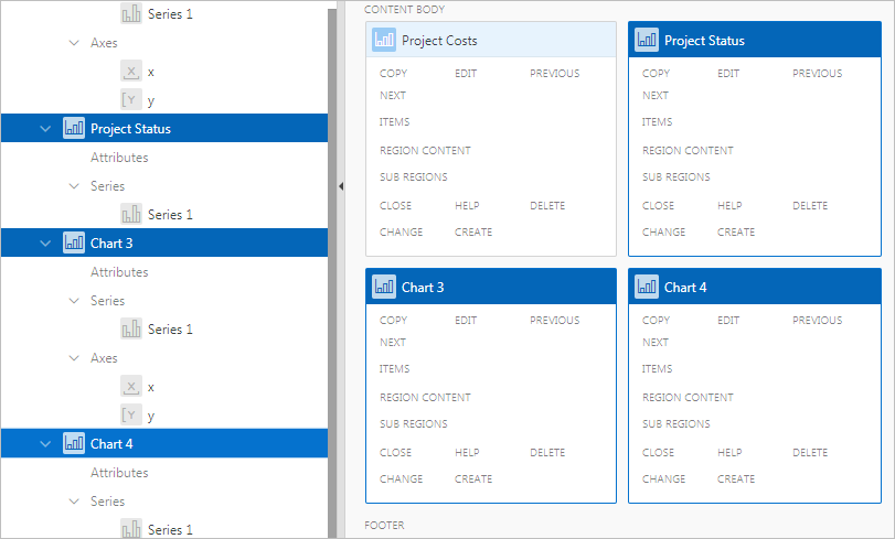

  1. 実行時開発者ツールバーで「ページ2の編集」をクリックします。
  2. ページ・デザイナで、[Ctrl]キーを押しながら次の3つのアイテムをクリックして選択します。
    • プロジェクト・ステータス
    • チャート3
    • チャート4
  3. 3つのチャートのリージョンを選択した状態で、次のいずれかの操作を行います。
    • 「削除」を押します。
    • 選択したチャート・リージョンのいずれかを右クリックし、「削除」を選択します。
    「Project Costs」のみがコンテンツ本体に残ります。

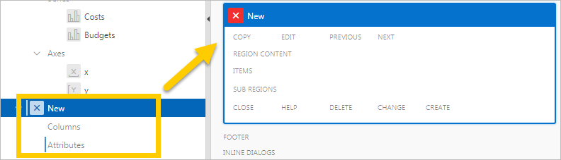

  1. 「レンダリング」タブで、「シリーズ」を右クリックして、シリーズの作成を選択します。
  2. プロパティ・エディタで、次のように操作します。
    1. 識別: 名前 - 「Budgets」と入力します
    2. ソース: 表名 - 「LOV」アイコンをクリックします。
    3. 「SAMPLE$PROJECTS」を選択します。
    4. 列のマッピング: ラベル - 「NAME」を選択します
    5. 列のマッピング: 値 - 「BUDGET」を選択します

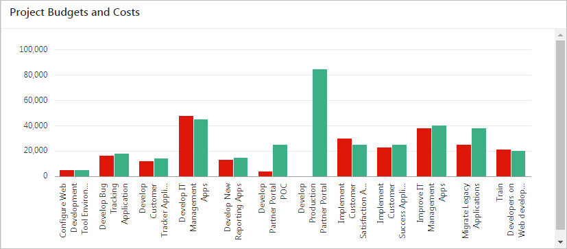

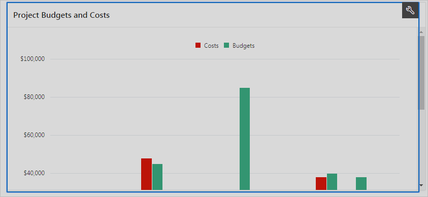

  3. 「ページの保存と実行」をクリックします。X軸のラベルの変更および各プロジェクトの新しい列を確認します。また、各列の上にマウス・カーソルを合せると詳細が表示されます。

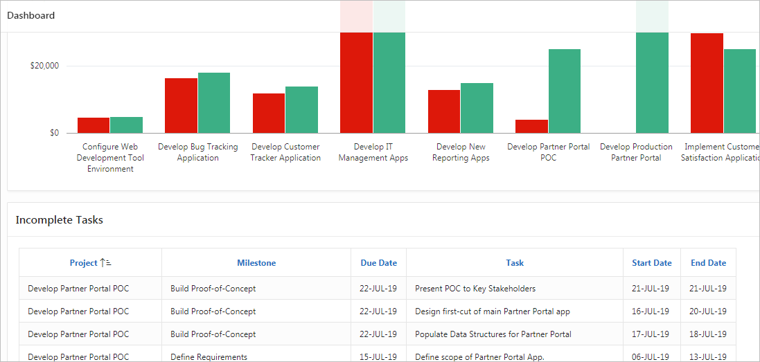

ランタイムのチャート・リージョンをスクロール・ダウンすると、変更内容が表示されます。(すべてのラベルが適切に表示されるように、ウィンドウを最大化する必要がある場合があります。)個々の要素の表示は適切ですが、リージョンをページに表示する方法を変更する必要があります。

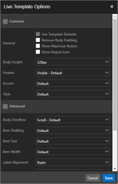

最後の変更は、実行時開発者ツールバーの「クイック編集」からアクセスする「ライブ・テンプレート・オプション」で行う必要があります。
「ライブ・テンプレート・オプション」を開くには、次のステップを実行します。
  1. 実行時開発者ツールバーで「クイック編集」をクリックします。
    クイック編集モードになります(画面が暗くなり、マウス・カーソルが十字になります)。
  2. 「Project Budgets and Costs」チャート・リージョンにマウス・カーソルを合せると、レンチ・アイコン(右上)が表示されます。
  3. レンチのアイコンをクリックします。
    「ライブ・テンプレート・オプション」ダイアログが表示されます。
  4. 「ライブ・テンプレート・オプション」で次のように操作します。
    1. ボディの高さ - 自動 - デフォルトを選択します
    2. 「保存」をクリックします。
ダッシュボード・チャートが完成しました。

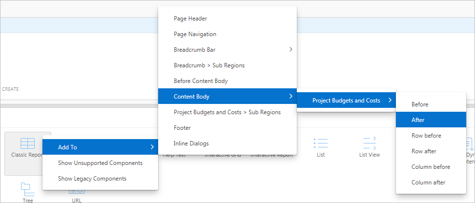

ギャラリからクラシック・レポート・リージョンを追加するには、次のステップを実行します。
  1. 実行時開発者ツールバーの「ページ2の編集」をクリックしてページ・デザイナに戻ります。
  2. ギャラリで、「クラシック・レポート」を右クリックして、「追加先」、「コンテンツ本体」、「Project Budgets and Costs」、「後」の順に選択します。
    ヒント:
    ドラッグ・アンド・ドロップを使用して、ギャラリから要素をマウスで追加することもできます。

  4. 「ページの保存と実行」をクリックします。下にスクロールして、ランタイムでレポートを表示します。
レポートには、適切な量の情報と列が表示されていますが、レイアウトにいくらか問題が残っています。この値は、「ライブ・テンプレート・オプション」で変更できます。
ランタイムに「ライブ・テンプレート・オプション」を開くには、次のステップを実行します。
  1. ランタイム開発者ツールバーで、「クイック編集」をクリックします。
  2. 「Incomplete Tasks」リージョンにマウス・カーソルをあわせて、レンチ・アイコン(右上)をクリックします。
  3. 「ライブ・テンプレート・オプション」で次のように操作します。
    1. 一般 - ボディ・パディングの削除チェック・ボックスを選択します
    2. 「属性」タブ(上部)をクリックします。
    3. 一般 - レポートの拡大チェック・ボックスを選択します
    4. 「保存」をクリックします。
