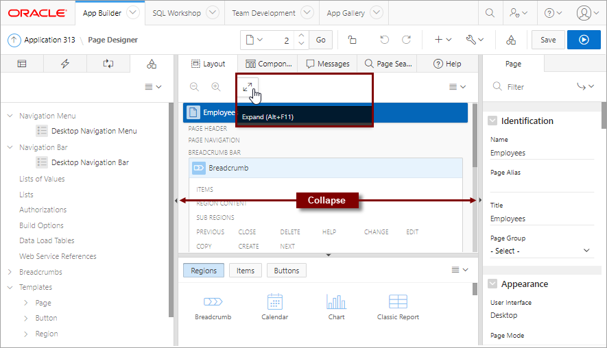

各ペインのサイズを調整するには、縦横のスプリッタを選択してドラッグします。各ペインを展開または縮小するには、各スプリッタの中央にある「閉じる」というラベルの小さい三角形をクリックします。また、「開く」ボタンをクリックして「レイアウト」タブを拡大し、その後、「リストア」をクリックして前のサイズに戻すこともできます。

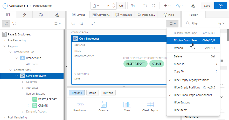

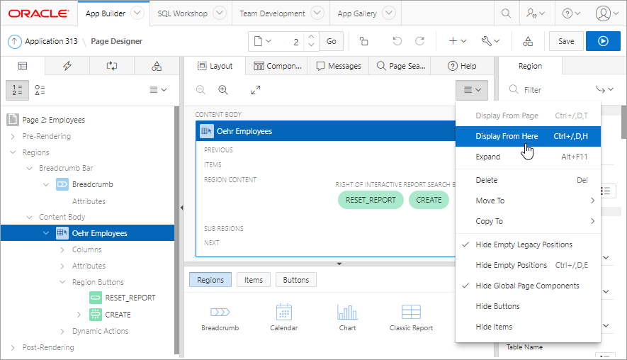

「レイアウト」メニュー
「レイアウト」メニューは、ペインの右側に表示されます。このメニューを使用すると、表示する情報のタイプおよび量のカスタマイズ、選択したコンポーネントの削除、移動およびコピーを実行できます。特定のリージョンが「レイアウト」タブ全体に表示されるようにするには、リージョンを選択して、「レイアウト」メニューから「ここから表示」を選択します。選択したリージョンが「レイアウト」タブ全体に表示されます。ビューをリストアするには、「ページから表示」を選択します。

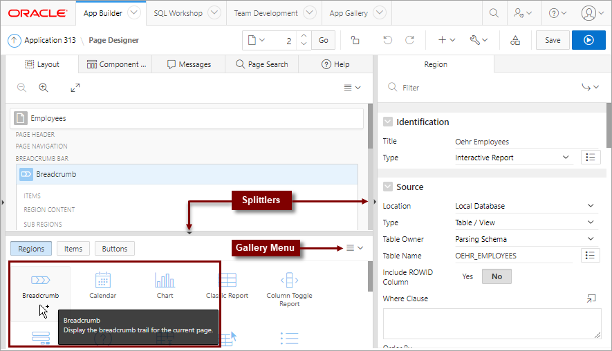

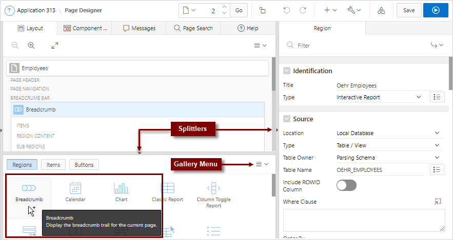

8.2.3.2 ギャラリ
「ギャラリ」は、ページ・デザイナの中央ペインの「レイアウト」タブの下に表示されます。「ギャラリ」には、「リージョン」、「アイテム」および「ボタン」の3つのタブがあります。コントロールまたはコンポーネントにカーソルをあわせると、それについて説明するツールチップが表示されます。ペインのサイズを調整するには、縦横のスプリッタをドラッグします。「ギャラリ」ペインを縮小またはリストアするには、各スプリッタの中央にある小さい三角形をクリックします。
「ギャラリ」からコントロールまたはコンポーネントを選択して「レイアウト」タブにドラッグ・アンド・ドロップすることによって、新しいコントロールおよびコンポーネントをページに追加できます。または、「ギャラリ」でコントロールまたはコンポーネントを選択して右クリックし、コンテキスト・メニューを表示することもできます。
「ギャラリ」メニュー
「ギャラリ」メニューは、「ギャラリ」ペインの右側に表示されます。デフォルトでは、「ギャラリ」にはサポートされているコントロールおよびコンポーネントのみが表示されます。サポートされないコントロールおよびコンポーネント(レガシー・アプリケーション・コンポーネントなど)を表示するには、「ギャラリ」メニューで「サポートされないコンポーネントの表示」を有効化します。レガシー・コントロールおよびレガシー・コンポーネントを表示するには、「ギャラリ」メニューで「レガシー・コンポーネントの表示」を有効化します。
親トピック: ページ・デザイナの中央ペイン

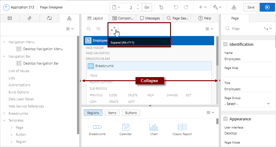

「コンポーネント・ビュー」タブのサイズを調整するには、ウィンドウ・スプリッタを使用します。また、左上隅にある「開く」ボタンをクリックしてウィンドウを最大化し、その後、「リストア」をクリックして前のサイズに戻すこともできます。

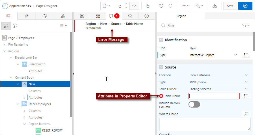

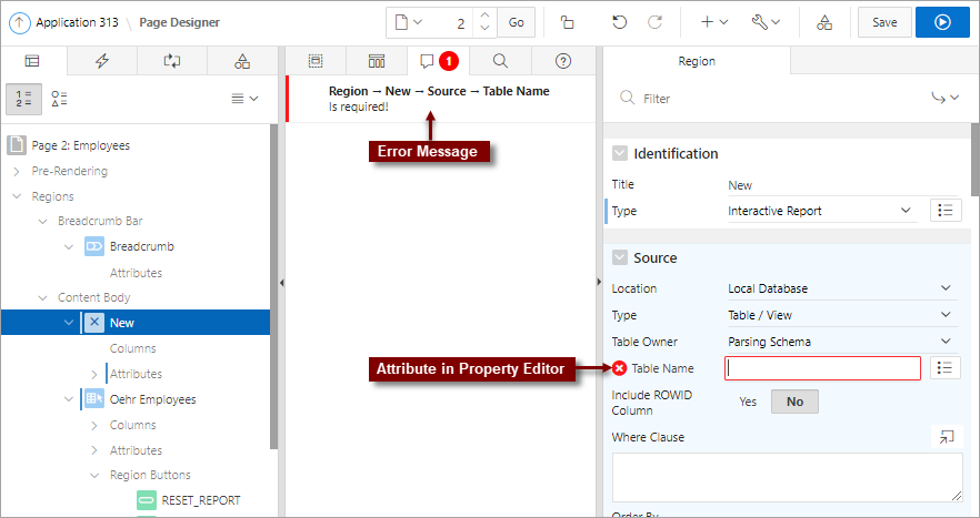

8.2.3.4 「メッセージ」タブ
「メッセージ」タブは、ページ・デザイナの中央ペインに表示されます。ページ・デザイナでコンポーネントを作成したり属性を編集する際、「メッセージ」タブに、対処が必要なエラーおよび警告が表示されます。「メッセージ」タブに、対処する必要があるメッセージの数を示した赤または黄色のバッジが表示されます。メッセージをクリックすると、プロパティ・エディタ内で、エラーまたは警告に関連付けられた対応する属性にフォーカスが移動します。ヘルプを表示するには、「ヘルプ」タブをクリックし、右ペインにあるプロパティ・エディタで属性を選択します。
「メッセージ」タブには、次の2つのタイプのメッセージが表示されます。
エラー - エラー・メッセージは赤で表示されます。エラー・メッセージを選択すると、プロパティ・エディタに関連する属性が赤で表示されます。ページを保存する前にエラーに対処する必要があります。
警告 - 警告メッセージは黄色で表示されます。警告メッセージを選択すると、プロパティ・エディタで、関連する属性が黄色で表示されます。警告メッセージには対処しないでページを保存できます。
ヒント:
エラーまたは警告のあるコンポーネントは、左ペインと「レイアウト」タブの両方に、Xアイコンとともに赤で表示されるか、三角形のアイコンとともに黄色で表示されます。

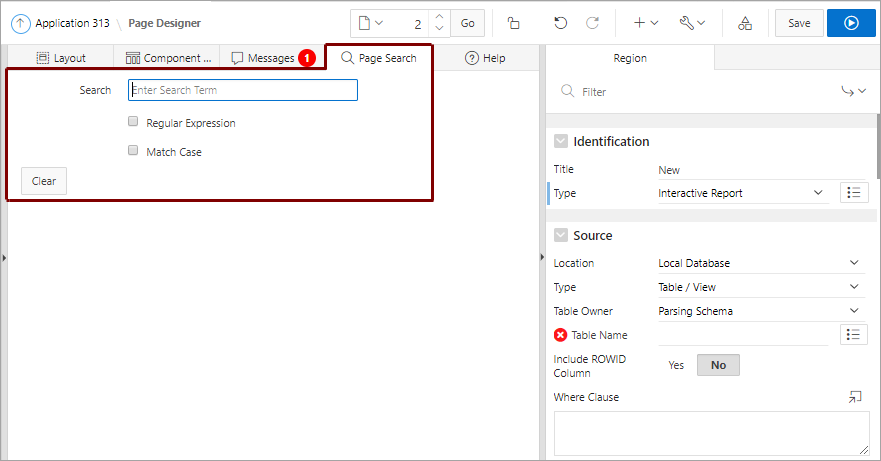

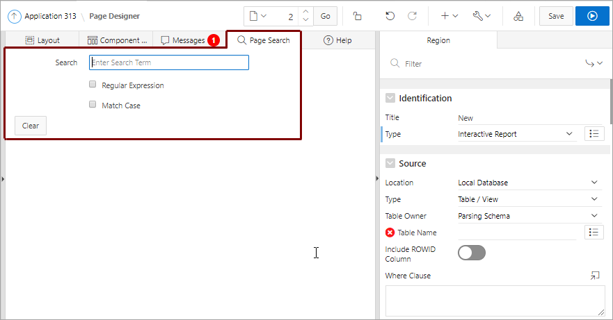

8.2.3.5 「ページ検索」タブ
「ページ検索」タブは、中央ペインの「メッセージ」の右側に表示されます。「ページ検索」を使用して、リージョン、アイテム・ボタン、動的アクション、列などのすべてのページ・メタデータを検索します。ページを検索するには、指定のフィールドに検索文字列を入力します。大文字と小文字を区別するには、「大/小文字の区別」を選択します。正規表現を検索するには、「正規表現」を選択します。

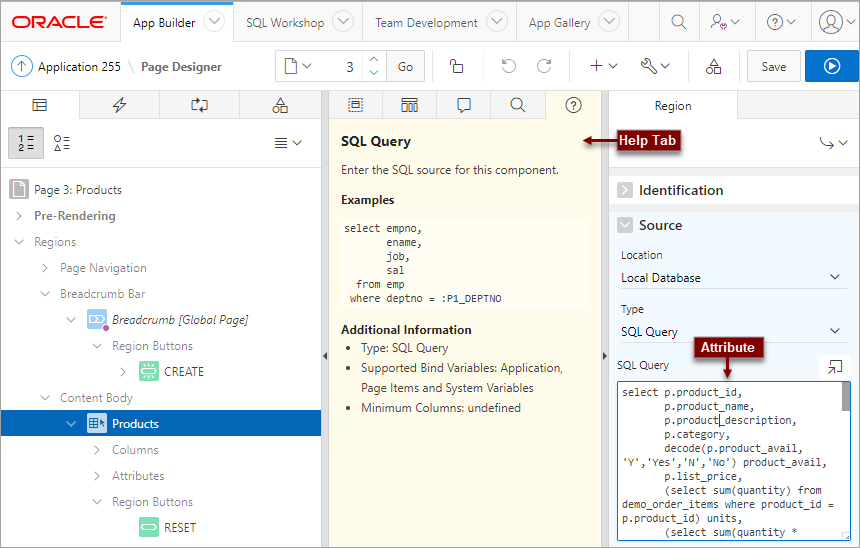

8.2.3.6 「ヘルプ」タブ
ページ・デザイナには、すべてのページ・エディタ属性のヘルプが含まれています。ヘルプを表示するには、属性を選択して「ヘルプ」タブをクリックします。「ヘルプ」ペインをアクティブ化すると、別の属性を選択するたびに表示されるコンテンツが変わります。この例では、「ソース」の「タイプ」属性が選択されており、「ヘルプ」タブには、属性の用途および使用可能なオプションが示されています。
