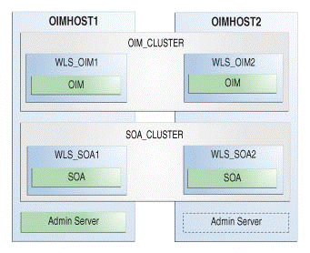

トポロジのアップグレード
次のトポロジに、この章で説明している手順に従って12c (12.2.1.4.0)にアップグレード可能なOracle Identity Managerクラスタを示します。
図4-1 Oracle Identity Manager高可用性アップグレード・トポロジ
図4-1の説明が続きます
「図4-1 Oracle Identity Manager高可用性アップグレード・トポロジ」の説明
OIMHOST1では、次のインストールが実行されています。
  • Oracle Identity ManagerインスタンスはWLS_OIM1管理対象サーバーにインストールされており、SOAインスタンスはWLS_SOA1管理対象サーバーにインストールされています。
  • WebLogic管理サーバーがインストールされています。通常の運用時は、これがアクティブ管理サーバーになります。
OIMHOST2では、次のインストールが実行されています。
  • Oracle Identity ManagerインスタンスはWLS_OIM2管理対象サーバーにインストールされており、SOAインスタンスはWLS_SOA2管理対象サーバーにインストールされています。
  • WebLogic管理サーバーがインストールされています。通常の運用時は、これがパッシブ管理サーバーになります。OIMHOST1の管理サーバーが使用できなくなった場合は、この管理サーバーをアクティブにします。
OIMHOST1およびOIMHOST2上のWLS_OIM1およびWLS_OIM2管理対象サーバーのインスタンスは、OIM_CLUSTERクラスタとして構成されています。
OIMHOST1およびOIMHOST2上のWLS_SOA1およびWLS_SOA2管理対象サーバーのインスタンスは、SOA_CLUSTERクラスタとして構成されています。
