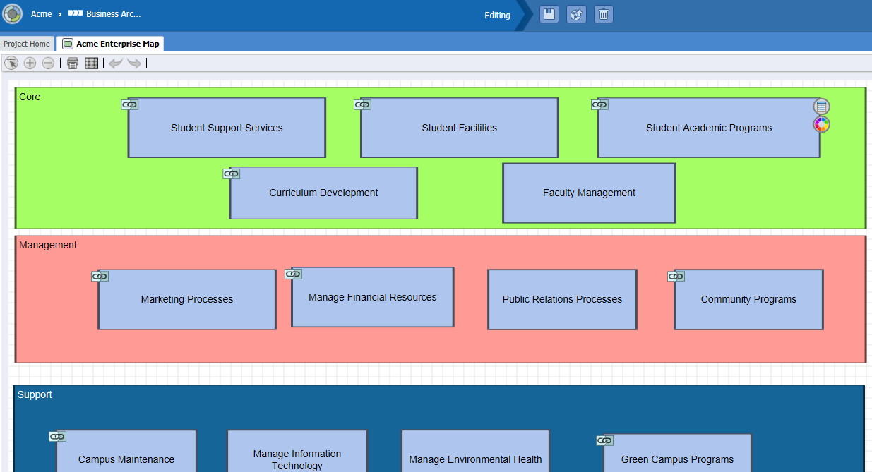

4.1.1 エンタープライズ・マップの概要
エンタープライズ・マップでは、組織を俯瞰的に把握できます。エンタープライズ・マップは、主要なプロセス領域を示すモデルで、主要なビジネス機能またはサービスを反映します。エンタープライズ・マップは、プロセスを分解する際のエントリ・ポイントです。通常、組織全体に対してエンタープライズ・マップは1つのみ存在します。このレベルでは、最上位レベルのビジネス機能や、マーケティング、販売、人事管理などのエンタープライズのプロセス領域が定義されます。図4-1に示すように、最上位レベルのビジネスはそれぞれ、バリュー・チェーン・モデルをたどって次のレベルに進みます。
図4-1 ビジネス・アーキテクチャ・プロジェクト - エンタープライズ・マップ
図4-1の説明が続きます
「図4-1 ビジネス・アーキテクチャ・プロジェクト - エンタープライズ・マップ」の説明
エンタープライズ・マップには、次の要素が含まれます。
  • レーン: エンタープライズ・マップ内のプロセス領域をグループ化する方法を提供します。
    各エンタープライズ・マップは、3つのデフォルト・レーンを使用して作成されます。このデフォルト・レーンは、組織内のプロセス領域の共通部分になります。デフォルト・レーンは次のとおりです。
    • コア: コア・プロセス領域は、組織にとって不可欠な領域です。
      たとえば、xを生産する会社は、購買、製造および販売のコア・プロセス領域を持つことがあります。
    • 管理: 管理プロセス領域は、組織の管理に関連する領域です。
    • サポート: サポート・プロセス領域は、組織内のコアまたは管理プロセス領域を支援または強化する領域です。
    自分自身の組織にプロセス領域のモデルを生成するときは、デフォルト・レーンの名前を変更できます。必要に応じて、追加のレーンを作成することもできます。
  • プロセス領域: プロセス領域は、サービスのビジネス機能に対応します。
    1つのレーンに1つ以上のプロセス領域を追加できます。各プロセス領域は、各プロセス領域の特定の手順についての詳細情報を提供する、バリュー・チェーン・モデルにリンクできます。
    組織単位をレーンとプロセス領域に割り当てることができます。
    モデルに関する追加情報とプロセスを理解しやすくするコメントを提供する、添付を追加することもできます。

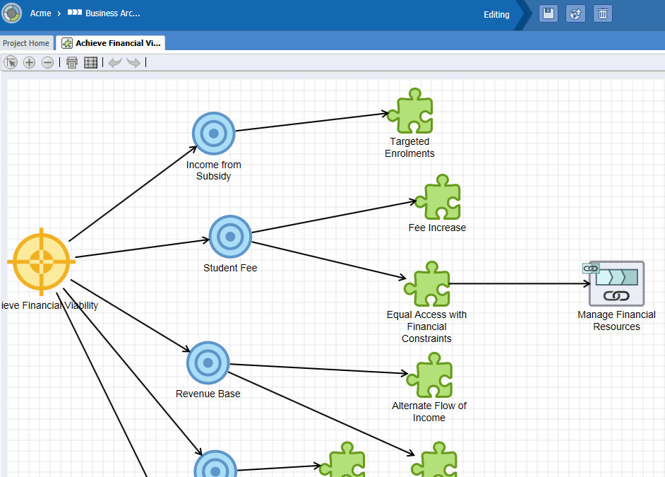

戦略モデルは、組織の企業目的および目標の定義と、それらを達成するための戦略の策定に役立ちます。戦略モデルでは、目標を一連の実行可能なステップに分割できます。図4-3に示すように、これにより、上位レベルの目標を、IT組織が実行および実装する下位レベルのビジネス・プロセスとタスクにマップできます。
図4-3 BAプロジェクト - 戦略モデル
図4-3の説明が続きます
「図4-3 BAプロジェクト - 戦略モデル」の説明
戦略モデルには、次のコンポーネントが含まれています。
  • 目標: 戦略モデルで指定する、希望する最終結果を定義します。
  • 目的: 目標は1つ以上の目的に分割できます。
    たとえば、教育機関で教職員の卓越性を実現する目標を、教職員の数や質、教職員の報酬などのインパクトのある目的に分割できます。目的は階層的です。つまり、1つの目的を複数の子の目的に分割できます。
  • 戦略: 目的を達成するための計画を定義します。
    たとえば、経済的補償の目的は、教職員の給与や手当に対する戦略を使用して達成できます。戦略では目的を達成する方法を定義しますが、戦略はまだ上位レベルにあります。目的を達成するための具体的な詳細情報は、バリュー・チェーン・モデルにリンクすることで、さらに絞り込むことができます。
  • バリュー・チェーン: このBAプロジェクトまたは別のBAプロジェクト内のバリュー・チェーンへの参照です。
    この戦略の実現方法の詳細を定義するバリュー・チェーンを参照(またはリンク)します。バリュー・チェーンの参照は、BPMプロジェクト内のBPMNプロセスを参照することもできます。

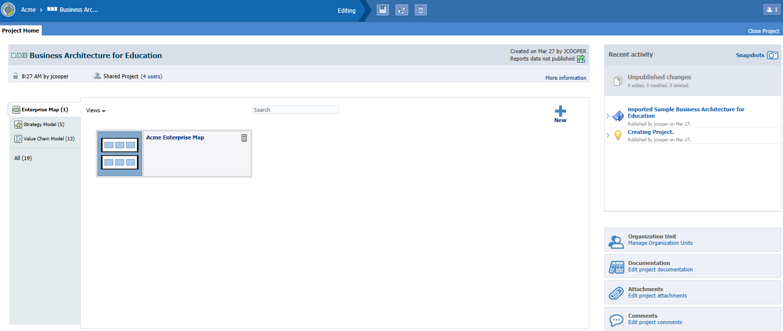

4.2 BAプロジェクトのようこそページの概要
BAプロジェクトのようこそページからは、BAプロジェクトに関する情報、およびプロジェクト関連の共通機能にアクセスできます。
図4-4は、教育用のビジネス・アーキテクチャ・プロジェクトのようこそページの例を示しています。
図4-4 ビジネス・アーキテクチャ・プロジェクトのようこそページ
図4-4の説明が続きます
「図4-4 ビジネス・アーキテクチャ・プロジェクトのようこそページ」の説明

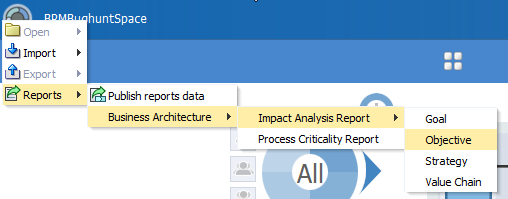

メイン・メニュー コンポーザのメイン・メニューを開く「メイン・メニュー」アイコン
BAプロジェクトのようこそページのメイン・メニューにアクセスする場合にクリックします。ここからメイン・メニューを使用して、次のタスクを実行できます。
  • プロジェクトのエクスポート
  • レポート・データの公開
  • BAプロジェクト・レポートの生成
  • プロジェクトの変更の破棄
  • プロジェクトの共有
  • 現在のプロジェクトの終了

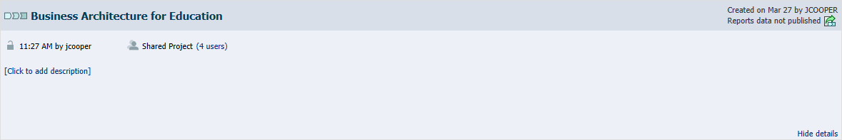

4.2.2 「プロジェクト情報」パネルの概要
図4-5に示すように、「プロジェクト情報」パネルには、プロジェクトに関する一般的な情報が表示されます。
図4-5 BAプロジェクトのようこそページ- 「情報」パネル
図4-5の説明が続きます
「図4-5 BAプロジェクトのようこそページ - 「情報」パネル」の説明
このペインには次の情報が表示されます:

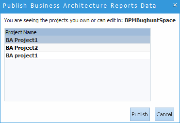

  • タイトル・バー: 名前、作成日、プロジェクトを作成したユーザーの名前が表示されます。
    レポート・データを公開するには、ユーザー名の下にあるアイコンをクリックします。
  • ロック: 時間と、プロジェクトをロックしたプロジェクトを編集中のユーザーの名前が表示されます。
  • タイプ: プロジェクト・タイプが表示されます。
    プロジェクトが共有されている場合は、チーム・メンバーのロールを変更できる「チーム」ダイアログへのリンクが表示されます。
  • 詳細情報: 詳細な一般情報を表示する場合にクリックします。
    詳細情報を非表示にする場合は、「詳細の非表示」 をクリックします。
  • 説明: プロジェクトの説明が表示されます。
    説明は、タイトルに1つまたは2つの文を拡張したもので、類似または同一のタイトルのプロジェクトをユーザーが区別する場合に役立ちます。
    説明を編集する場合は、リンクをクリックします。

4.2.6.3 エンタープライズ・マップにレーンとプロセス領域を追加する方法
エンタープライズ・マップ・エディタを使用して、エンタープライズ・マップにレーンとプロセス領域を追加できます。
エンタープライズ・マップまたはプロセス領域にレーンを追加するには:
  1. コンポーネント・パレットで、レーンまたはプロセス領域をクリックして、エンタープライズ・マップ・エディタ・キャンバス内の場所にドラッグします。
  2. レーンまたはプロセス領域のサイズを変更するには、レーンまたはプロセス領域をクリックし、角の1つをクリックしてドラッグします。
  3. レーンまたはプロセス領域を再配置するには、レーンまたはプロセス領域をクリックして、新しい場所にドラッグします。
  4. レーンまたはプロセス領域の名前を変更するには、名前をダブルクリックして、新しい名前を入力します。

  4. 図4-3に示すように、キャンバスに、目的、目標、戦略およびバリュー・チェーンの参照をドラッグ・アンド・ドロップします。
    目標は1つ以上の目的にリンクでき、目的は1つ以上の戦略にリンクでき、戦略は1つ以上のバリュー・チェーンの参照にリンクできます。

レポート・データを公開するには:
Oracle Business Process Composerアプリケーションの「ようこそページ」から、レポート・データを公開できます。
  1. メイン・メニューから、レポート・データの公開を選択します。
  2. プロジェクトを選択します。
    所有しているか編集権限のあるプロジェクトを選択できます。選択したプロジェクトは、別のスペースに配置できます。
    図4-8 BAレポート・データの公開ダイアログ
    図4-8の説明が続きます
    「図4-8 BAレポート・データの公開ダイアログ」の説明
  3. 「パブリッシュ」をクリックします。

BAレポートを生成するには:
  1. Oracle Business Process Composerアプリケーションのようこそページに移動します。
  2. 図4-9に示すように、メイン・メニューをクリックして、「プロセス重大性レポート」と「影響分析レポート」のどちらを生成するかを選択します。
    図4-9 Oracle Business Process Composerアプリケーションの「ようこそページ」ページ - メイン・メニュー
    図4-9の説明が続きます
    「図4-9 Oracle Business Process Composerアプリケーションの「ようこそページ」ページ - メイン・メニュー」の説明
    影響分析レポートの生成を選択した場合は、レポートのベースを次のいずれかにする必要があります。
    • 目標: 目標は何ですか。
    • 目的: 目標と目的は戦略によってどのように実現されますか。
    • 戦略: 目標、目的、戦略およびバリュー・チェーンはどのようにリンクしますか。
    • バリュー・チェーン: 目標、目的、戦略、バリュー・チェーンおよびプロセスはどのようにリンクしますか。
  3. ビジネス・アーキテクチャのレポートが、「レポート」ブラウザに表示されます。

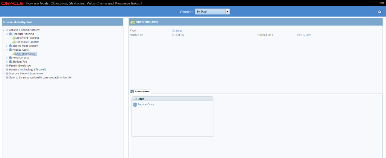

4.3.2.1 影響分析レポートとプロセス重大性レポートの分析
影響分析レポート
図4-10に示すように、影響分析レポートは、戦略モデルに基づき、BAコンポーネントの様々なプロパティと階層を表示します。
図4-10 影響分析レポートの例
図4-10の説明が続きます
「図4-10 影響分析レポートの例」の説明
影響分析レポートでは、Oracle BPMリポジトリに格納されている公開データを使用します。

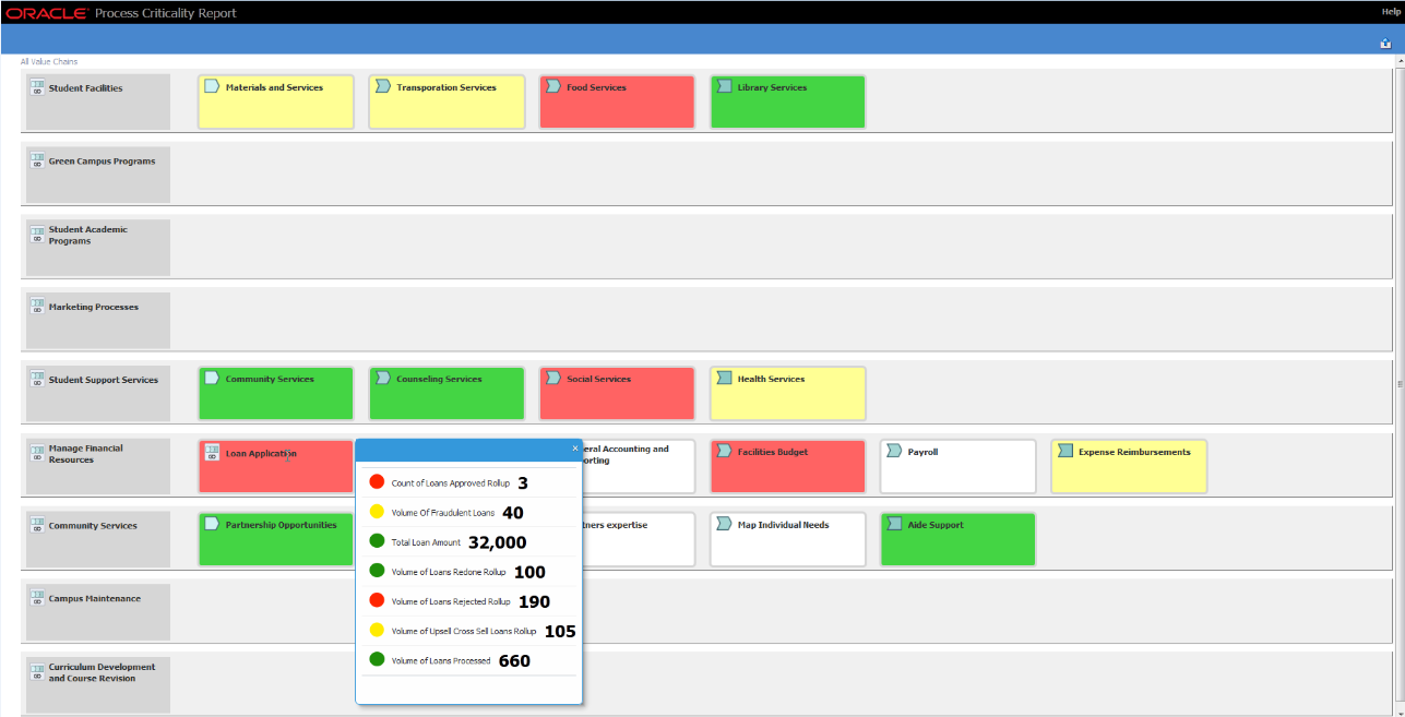

プロセス重大性レポート
プロセス重大性レポートは、プロジェクト内のバリュー・チェーン・モデルをベースにしています。図4-11に示すように、Oracle Business Process Composerには、バリュー・チェーン・モデルごとに行が表示されます。
図4-11 プロセス重大性レポートの例
図4-11の説明が続きます
「図4-11 プロセス重大性レポートの例」の説明
ビジネス・アーキテクチャでは、プロセス重大性レポートの重要な機能であるOracle Business Activity Monitoring (Oracle BAM)を利用して、KPI評価を行います。したがって、プロセス重大性レポートでは、Oracle Business Activity Monitoring (Oracle BAM)リポジトリに格納されている公開データを使用します。
このレポートのデータを公開するには、Oracle BAMサーバーが動作している必要があります。Oracle BAMを有効にするには、processMetricsシステムBeanも有効になっている必要があります。
