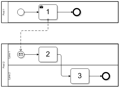

true、false
D.1.6 外部テキストの処理
Business Process Composerは、Visioファイルをインポートするとき、ソース・ファイルで見つかったプールごとに別々のプロセスを作成します。BPMNモデルでは可視のプール境界がないプロセスも表現できるため、Visioのプールやレーンの内側にない図形(凡例、タイトルなど)も個別のプロセスに追加されます。このため、プロセス・オブジェクトではない外部要素のみがBPMプロセスに格納される場合があります。このような図形が変換されないようにするには、該当する図形マスターをnullにマッピングするエントリをVisioUserMap.xml fileに追加します。これにより、コンバータに図形を無視させることが可能です。図形にマスターがない場合、コンバータはVisioの「Format Special」ダイアログで定義されている図形名と一致するエントリを探します。たとえば、VisioファイルにSheetNameという名前のオブジェクトが含まれている場合、その値をVisioUserMap.xmlでnullにマッピングすれば、インポート時に無視されます。

D.2.3.1 オブジェクト座標
XPDL仕様書には、すべてのオブジェクト座標は、オブジェクトの境界を示す四角形の左上角を、ページの左上角を起点(0,0)とするページ座標系で指定すると明記されています。次の例では、図D-1のプール1の高さを100単位、プール2の高さを200単位、プール2内の各レーンの高さを100単位とします。
図D-1 BPMNプロセスの例
この図については周囲のテキストで説明しています。
XPDL仕様のグローバル座標系を使用すると、図中の各オブジェクトのXY座標は次のようになります。
  • プール 1 - (0,0)
  • プール 2 - (0, 200)
  • レーン 1 - (40, 200)
  • レーン 2 - (40, 300)
  • タスク 1 - (175, 15)
  • タスク 2 - (175, 215)
  • タスク 3 - (325, 315)
すべての座標がページの左上角を基準としているので、これらの座標を指定しているソース・ファイルは、変換の必要なく正しくBPMにインポートされます。
XPDLに保存されるオブジェクト座標がその親プールおよびレーンに対する相対座標であるツールについて考えてみましょう。この場合、各座標は次のように表されます。
  • プール 1 - (0,0)
  • プール 2 - (0, 200)
  • レーン 1 - (40, 0)
  • レーン 2 - (40, 100)
  • タスク 1 - (175, 15)
  • タスク 2 - (175, 15)
  • Task 3 - (325, 15)
プール2の中のレーン1のY座標が0であることに注目してください。このツールではレーンの位置を親プールに対する相対座標として保存するため、0という値はレーンの上端がプールの上端と一致することを示しています。同様にレーン2のY座標は100ですが、これはプールの上端から100単位下に位置することを示しています。
また、各タスクのY座標は15ですが、これは左上角がそれぞれのレーンの上端より15単位下にあることを示しています。
この図を正しくOracle BPMにインポートするには、次の拡張属性値を設定する必要があります。
D-10 拡張属性値
属性名 値
lanesRelativeToPools
true
activitiesRelativeToLanes
true
これらの属性をXPDLに追加するXSLTコードは次のとおりです。
  <xsl:template match="Package/ExtendedAttributes">
    <xsl:copy>        <xsl:copy-of select="@*"/>                <ExtendedAttribute Name="lanesRelativeToPools" Value="true"/>	        <ExtendedAttribute Name="activitiesRelativeToLanes" Value="true"/>        <xsl:apply-templates/>                                    </xsl:copy>  </xsl:template>
少し異なるバリエーションとして、レーンは親プールに対する相対座標であるが、アクティビティは親レーンではなく親プールに対する相対座標である場合が考えられます。この場合、オブジェクト座標は次のようになります。
  • プール 1 - (0,0)
  • プール 2 - (0, 200)
  • レーン 1 - (40, 0)
  • レーン 2 - (40, 100)
  • タスク 1 - (175, 15)
  • タスク 2 - (175, 15)
  • タスク 3 - (325, 115)
プール 1 - (0, 0)
タスク3のY座標が15でなく115である点のみが異なります。この場合は、拡張属性を次のように設定する必要があります。
表D-11 拡張属性と値
属性名 値
true
activitiesRelativeToPools
true
D.2.3.2 アクティビティのローカル座標系
XPDL仕様では、アクティビティの位置は、ページ座標系上の境界を示す四角形の左上隅の位置であると規定されています。しかし、ツールの中には、オブジェクトの中心をページ上の位置とするものもあります。これはオブジェクトのローカル座標系と呼ばれます。
これを理解する最も簡単は方法として、絵はがきをコルク版に画鋲で留めるところを想像してみてください。画鋲がコルク版に開ける穴がコルク版上のはがきの位置を表します。コルク版の左端から画鋲までの距離を測るとX座標が得られ、コルク版の上端から画鋲までの距離を測るとY座標が得られます。ただし、画鋲をはがきに刺す位置そのものも、はがきの正確な位置決めに影響してきます。画鋲をはがきの左上角に刺した場合と、はがきの中心に刺した場合とでは、位置が異なるでしょう。
図D-1のBPMNの例で言えば、アクティビティの中心をローカルの画鋲位置とするXPDLツールでは、タスクの座標が次のようになります。
  • タスク 1 - (220, 50)
  • タスク 2 - (220, 250)
  • タスク 3 - (370, 350)
X座標が右へ45単位シフトしており (タスクの枠の幅は90単位)、Y座標は各レーンの縦方向の中心に位置しています(高さは00単位)。
