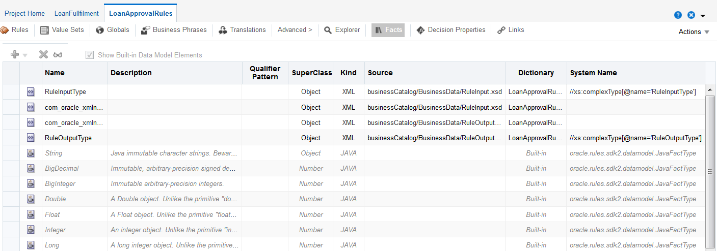

17.2 Oracle Business Process Composerルール・エディタの使用
ビジネス・ルール・エディタでは、ビジネス・ルール・ディクショナリ内のファクト、関数、グローバル、値セット、リンク、デシジョン関数およびビジネス・フレーズを作成、表示および編集できます。
プロジェクトの「ようこそページ」から、「コンポーネント」ペインに移動して、「ルール」を選択します。開くディクショナリの名前をクリックします。
ビジネス・ルール・ディクショナリを開くと、図17-1のようにOracle Business Process Composerに「ルールセット」ページが表示されます。
ルールセットは、Oracle Business Rulesにおけるルールおよびデシジョン表のコンテナです。ルールセットは、ルールおよびデシジョン表に対してJavaパッケージに似たネームスペースを提供します。またルールセットを使用して、ルールの起動を部分的に順序付けることも可能です。
図17-1 ビジネス・ルール・エディタ - ルールセット
図17-1の説明が続きます
「図17-1 ビジネス・ルール・エディタ - ルールセット」の説明
ビジネス・ルール・エディタのページには、次のようなルールセットやデータ・モデルを追加、編集および表示するためのツールが用意されています。
  • 値セット

17.7 ファクトの操作
Oracle Business Rulesでは、ファクトはルールの基礎となるオブジェクトです。各ファクトはファクト・タイプのインスタンスです。ルールを作成する前に、ファクト・タイプを1つ以上インポートまたは作成する必要があります。ファクトの作成と編集は、BPM Studioで行います。コンポーザでファクトを表示できます。
Oracle Business Rulesの場合、ファクトはクラスのアサートされたインスタンスです。Oracle Business RulesランタイムまたはOracle Rules Language (RL)で記述する開発者は、RL言語のアサート関数を使用してファクトのインスタンスをOracle Business Rules Engineに追加します。
ノート:
Oracle Rule Language (RL)は、Oracle Business Rulesのネイティブ言語です。
図17-11に示すように、ビジネス・ルール・エディタを使用して、ファクトを表示できます。
図17-11 ビジネス・ルール・エディタ - ファクト
図17-11の説明が続きます
「図17-11 ビジネス・ルール・エディタ - ファクト」の説明
