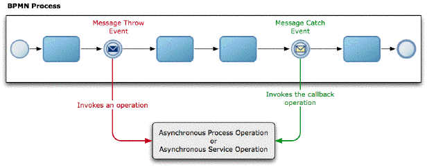

20.3 メッセージ・イベントを使用した非同期サービスおよび非同期BPMNプロセスの起動
メッセージ・イベントを使用して、非同期サービスおよび非同期BPMNプロセスを起動できます。
サービスまたはBPMNプロセスから非同期操作を起動する場合、会話を開始するよう構成された中間スロー・メッセージ・イベントを使用する必要があります。
BPMNサービス・エンジンがメッセージ・スロー・イベントを実行する際、次のものに基づいてXMLメッセージを作成します。
  • 非同期操作
  • 非同期操作が必要とする入力
  • メッセージ・スロー・イベントに対して定義されたデータ・アソシエーション
その後、XMLメッセージをサービスまたはBPMNプロセスに送信し、プロセス・フローの残りの実行を継続します。非同期サービスまたはBPMプロセスが応答するのを待機しません。
非同期サービスまたはBPMNプロセスはメッセージを受信し、リクエストされた操作を実行します。完了すると、起動元のBPMNプロセスに操作の結果のメッセージを送信します。このメッセージは、非同期サービスまたはBPMNプロセスのコールバック操作です。
非同期操作を起動したBPMNプロセスは、結果を取得するのに、コールバック操作を待機する必要があります。BPMNプロセスは、コールバック操作を待機するメッセージ・キャッチ・イベントを定義する必要があります。このメッセージ・キャッチ・イベントは会話を継続させ、操作を起動したメッセージ・スロー・イベントをイニシエータ・イベントとして使用します。
トークンがメッセージ・キャッチ・イベントに到達すると、非同期プロセスが完了していれば即時応答を受信できますが、そうでなければ応答を取得するのに非同期プロセスが完了するまで待機する必要があります。
図20-1 メッセージ・イベントを使用した非同期サービスまたはBPMNプロセスの起動
図20-1の説明が続きます
「図20-1 メッセージ・イベントを使用した非同期サービスまたはBPMNプロセスの起動」の説明

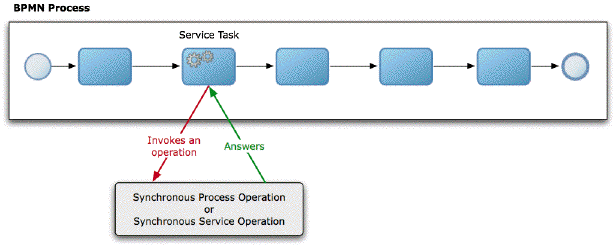

20.5 サービス・タスクを使用したサービスおよびBPMNプロセスの同期操作の起動
サービス・タスクを使用して、サービスおよびBPMNプロセスで同期操作を起動できます。
BPMNサービス・エンジンがサービス・タスクを実行する際、サービス・タスクで指定された操作を起動し、レスポンスを待機します。同期サービスまたはBPMNプロセスからレスポンスを受信するまで、BPMNサービス・エンジンはトークンを次のアクティビティに移動しません。
サービス・タスクから使用できるサービスには、同期操作を公開するBPELプロセス、SOAメディエータおよびSOAアダプタが含まれます。また、サービス・タスクを使用して、同期操作を公開する他のBPMNプロセスも起動できます。
BPMNプロセスで同期操作を定義する方法は、「メッセージ・イベントを使用した、BPMNプロセス・インタフェースの同期操作の定義」または「送信および受信タスクを使用した、BPMNプロセスでの同期操作の定義」を参照してください。
図20-2 サービス・タスクを使用した同期BPMNプロセスまたはサービスの起動
図20-2の説明は次にあります。
「図20-2 サービス・タスクを使用した同期BPMNプロセスまたはサービスの起動」の説明
