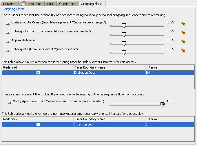

    4. 「送信フロー」ページで、スライダを移動して各送信シーケンス・フローの発生確率を指定します。
      アクティビティが境界イベントを含む場合、境界イベントのフローはこのページに表示されます。構成する境界イベントの詳細は、「境界イベントの構成」を参照してください。

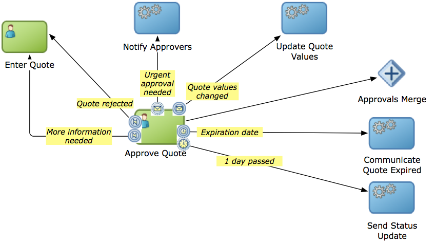

図6-1は、各種の境界イベントを持つ見積の承認ユーザー・タスクを示しています。図6-2は、見積の承認ユーザー・タスクのシミュレーション構成ページを示しています。
図6-1 複数の境界イベントを持つ見積の承認ユーザー・タスク
図6-1の説明が続きます
「図6-1 複数の境界イベントを持つ見積の承認ユーザー・タスク」の説明
図6-2 見積の承認タスクの「送信フロー」タブ・ページ
図6-2の説明が続きます
「図6-2 見積の承認タスクの「送信フロー」タブ・ページ」の説明

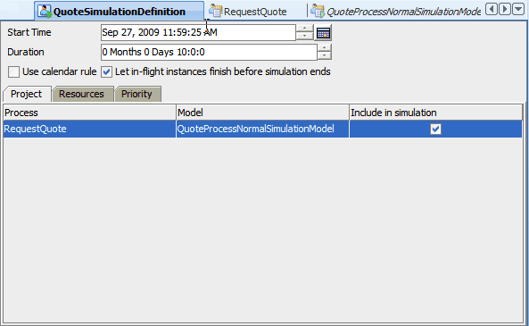

  9. 「プロジェクト」ページには、現在のプロジェクト内のすべてのプロセスがリストされた表が含まれます。プロセスごとに、使用するシミュレーション・モデルを選択できます。また、シミュレーションに含めるプロセスを指定する必要があります。
    「プロジェクト」ページで、表6-4で説明されているようにパラメータを指定します。
    表6-4 シミュレーション定義の「プロジェクト」のパラメータ
    パラメータ 説明
    プロセス
    このシミュレーションに含めることができるプロセスがリストされます。
    モデル
    プロセスごとに、「シミュレーション・モデルを作成および構成する方法」で指定したモデルがリストされます
    シミュレーションを含む
    プロセスをシミュレーションに含めるかどうかを指定できます。

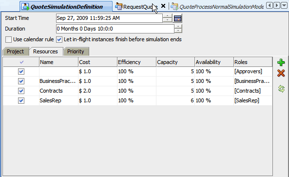

  10. 「リソース」ページに、シミュレーション内で使用するリソースを定義できます。
    シミュレーションに含まれるすべてのプロセスが、これらのリソースを共有します。各リソースのコストは、時間単位で定義されます。
    リソースを定義するには、次のボタンをクリックします。
    • 「リソースの追加」: リソースをシミュレーション定義に追加します。
    • リソースの削除: 選択したリソースをシミュレーション定義から削除します。
    図6-4は、「リソース」ページの例を示しています。
    図6-4 シミュレーション定義の「リソース」ページ
    図6-4の説明が続きます
    「図6-4 シミュレーション定義の「リソース」ページ」の説明

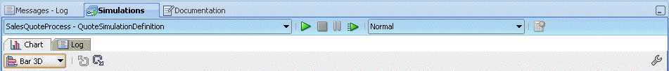

「シミュレーション」ビューでは、シミュレーションを構成して実行できます。図6-5は、「シミュレーション」ビューを示しています。
図6-5 「シミュレーション」ページの例
図6-5の説明が続きます
「図6-5 「シミュレーション」ページの例」の説明
「シミュレーション」ビューのツールバーでは、次の操作を実行できます。
  • 「シミュレーション」リストから、実行するシミュレーションを選択します。
  • 適切なボタンをクリックすることにより、シミュレーションを開始、停止、一時停止、または最後まで実行します。シミュレーションを最後まで実行するように選択した場合、シミュレーションはアニメーションなしでバックグラウンドで実行され、より高速でシミュレーションを実行できます。
    ノート:
    シミュレーションを停止した場合は、最初から再開する必要があります。
  • 「スピード」リストから、シミュレーションの実行スピードを選択します。通常のスピードでは、インスタンスは毎秒1つ作成されます。
