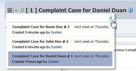

処理するケースを選択するには、ナビゲーション・バーのコントロール(およびケース・リスト・パネルのコントロール)を使用します。次の操作を実行して、ケースを選択できます。
ケース・リスト・ドロップダウン・リストから選択する
ケース・リスト・パネル(「ケース」ページにケース・リストがピン止めされているときに表示される)から選択する
前のケース・ボタンおよび次のケース・ボタン(「ケース」ページにケース・リストがピン止めされていないときに表示される)を使用して移動する
「ケース・リスト」パネルのピン止めおよびピン止め解除の詳細は、「非表示のパネルの表示」を参照してください。

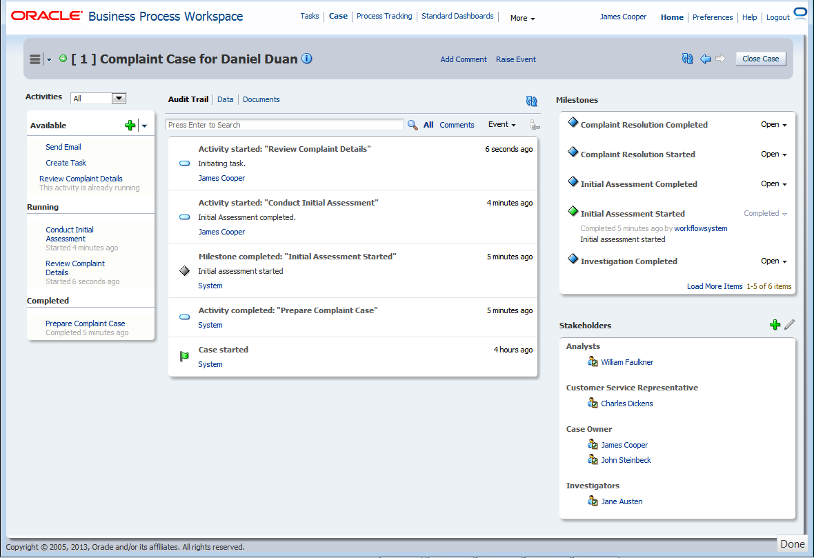

図8-3は「ケース」ページを示しています。このページは次のセクションに分割されています。
ナビゲーション・バー
アクティビティ
リンク・ケース
詳細(監査証跡、データまたはコメントに関する情報を表示できます)
マイルストン
ステークホルダー

ナビゲーション・バーのケース・リスト・ドロップダウン・リストをクリックして、ケースのリストを表示します。(図8-2を参照。)
「ケース」ページにピン止めされている場合、ケース・リスト・パネルを使用して、ケースを表示および選択します。

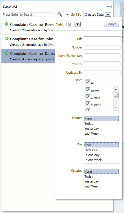

「ケース」ページの「ケース・リスト」パネルでは、ケースの検索、表示および選択を行うことができます。ケースは、パネルの一連のセクションに表示されます。
要素 | 説明 |
検索条件 |
検索テキストを入力します。次のケース要素でテキストが検索されます。
検索 |
「検索条件」を使用してケースを検索する場合、「検索」アイコンをクリックします。 |
拡張検索 |
「拡張検索」コントロールをクリックすると、「拡張検索」ダイアログが表示されます。「拡張検索」ダイアログ上のコントロールを次に示します。 |
一致 |
一致コントロールを使用して、検索で基準を使用する方法を制御します。 選択項目は次のとおりです。
検索 |
「検索」をクリックして、選択された基準に対して検索します。基準に一致するケースが、ケース・リスト・パネルに表示されます。 |
タイトル |
検索の対象となるケースのタイトルです。 |
識別キー |
検索の対象となる識別キーです。 |
作成者 |
ケースを作成したユーザーです。 |
更新者 |
ケースを更新したユーザーです。 |
状態 |
チェック・ボックスを使用して検索の対象となるケースの状態を選択します。選択項目は次のとおりです。
更新済 |
検索の対象となる更新日を選択します。選択項目は次のとおりです。
期限 |
検索の対象となる期日を選択します。選択項目は次のとおりです。
作成日 |
検索の対象となる作成日を選択します。選択項目は次のとおりです。
ソート基準 |
ケース・リストに表示されたケースをソートします。次の中から選択します。
追加アイテムのロード |
このリンクは、デフォルトのパネル・サイズではアイテムをすべて表示しきれない場合に表示されます。クリックすると、追加のアイテムが表示されます。 |
