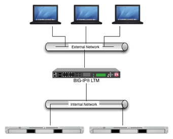

基本概念
図B-1は、外部ネットワーク・クライアントと内部ネットワーク・サーバーとの間において設定されているBIG-IPシステムの概念図を示します。

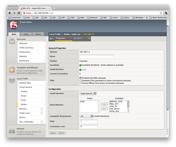

ノードの作成
ノードを作成するには:
- BIG-IP構成ユーティリティにログインします。
- ナビゲーション・ペインの「Main」タブで、「Local Traffic」を展開してから「Nodes」をクリックします。
- 画面の右上隅にある「Create」をクリックします。「New Node」画面が表示されます。
- 「Address」設定で、ノードのIPアドレスを入力します。
- その他の設定のそれぞれに関して値を指定するか、そのままにするか、変更します。
- 「Finished」をクリックします。
図B-2に、ノード構成例を示します。

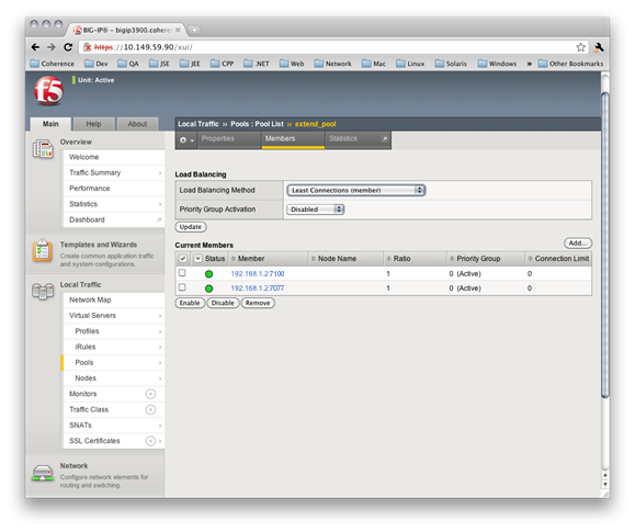

ロード・バランシング・プールのメンバーの追加
プールのメンバーをロード・バランシング・プールに追加するには:
- 「Members」タブで、表示されている番号をクリックします。これによって、プールの既存メンバーが一覧表示されます。
- 画面の右にある「Add」をクリックします。「New Pool Member」画面が表示されます。
- 「Address」ボックスで、「Node List」を選択してからIPアドレスを選択します。
- 「Service Port」ボックスで、対応プロキシ・サーバーがリスニングするポート番号を入力します。
- その他の設定のそれぞれに関してそのままにするか変更します。
図B-4は、プール構成例を示します。以前に作成したノード上で2つのプロキシ・サーバー用プール・メンバーが稼働し、ポートの7100と7077をそれぞれリスニングしていることが示されています。さらに、接続数最小型ロード・バランシング・ポリシーを使用するようにプールが構成されます。

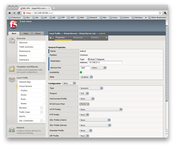

仮想サーバーの構成
仮想サーバーを作成するには:
- ナビゲーション画面の「Main」タブで、「Local Traffic」を展開してから「Virtual Servers」をクリックします。「Virtual Servers」画面が表示されます。
- 画面の右上にある「Create」をクリックします。「New Virtual Server」画面が表示されます。
- 「Name」設定で、仮想サーバーの名前を入力します。
- 「Destination」ボックスで、BIG-IPデバイスの外部IPアドレスを割り当て、「Service Port」ボックスでリスニング・ポートを指定します。これは、Coherence*Extendクライアントの接続先となるIPアドレスとポートです。
- 「SNAT Pool」リストから「Automap」を選択します。
- 以前に作成したプールを「Default Pool」ドロップダウン・ボックスで選択します。

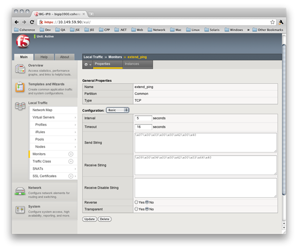

カスタム・ヘルス・モニターを作成してCoherenceにpingを送信する方法
Coherence*Extendのpingリクエストをプロキシ・サーバーに送信して稼働していることを確認するカスタムCoherence*Extendヘルス・モニターを作成するには:
図B-7は、カスタムCoherence*Extendヘルス・モニター構成例を示します。

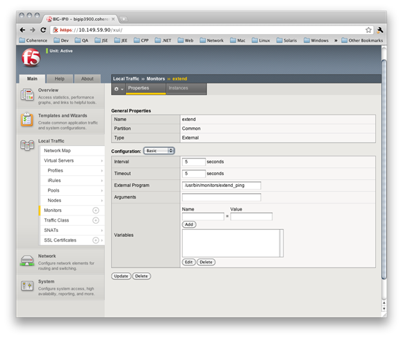

カスタム・ヘルス・モニターを手動で作成してCoherenceにpingを送信する方法
10.2.1より前のバージョンのBIG-IPを使用する解決法では、手動で外部ヘルス・モニターを構成する必要があります。このためには、実行可能ファイルのシェル・スクリプトをextend_pingの名前でBIG-IPデバイスの/usr/bin/monitorsディレクトリに作成します。スクリプトの内容は次のようにします。
#! /bin/bash
### EXTERNAL MONITOR FOR COHERENCE*EXTEND
### INPUTS:
### $1 The IPV6 formatted IP address of the pool member to test
### $2 The port number of the pool member to test
### $3+ White space delimited parms as listed in the monitor "args"
### OUTPUTS:
### If null is returned, the member is "down"
### If any string of one or more characters is returned, the member is "up"
IP=${1:-"127.0.0.1"}
IP=${IP##*:} # This removes the leading ::ffff:
PORT=${2:-"80"}
TIMEOUT=${3:-1}
SLEEP=${4:-1}
PID_FILE="/var/run/extend_ping.$IP.$PORT.pid"
HEX_REQUEST="0700030000420040"
HEX_RESPONSE="09000403004200036440"
### Terminate existing process, if any
if [ -f $PID_FILE ]
then
kill -9 `cat $PID_FILE` > /dev/null 2>&1
fi
echo "$$" > $PID_FILE
### Ping the server and return a user friendly result
RESULT=`/bin/echo "$HEX_REQUEST" | /usr/bin/xxd -r -p | /usr/bin/nc -i \
$SLEEP -w $TIMEOUT $IP $PORT | /usr/bin/xxd -p | /bin/grep \
"$HEX_RESPONSE" 2> /dev/null`
if [ "$RESULT" != "" ] ; then
/bin/echo "$IP:$PORT is \"UP\""
fi
rm -f $PID_FILE
extend_pingスクリプトを使用するようにBIG-IPを構成するには:

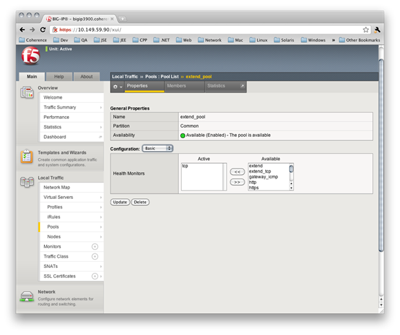

カスタム・ヘルス・モニターをロード・バランシング・プールと関連付ける方法

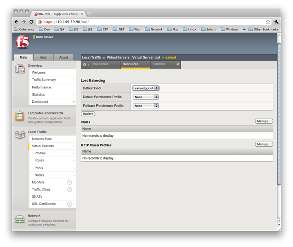

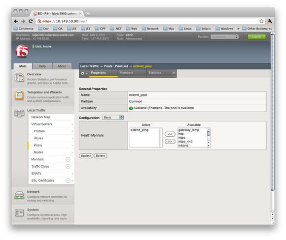

カスタム・ヘルス・モニターはロード・バランシング・プールと関連付ける必要があります。カスタムCoherence*Extendモニターを作成したら、それをCoherence*Extendロード・バランシング・プールと関連付けます。
カスタム・ヘルス・モニターをロード・バランシング・プールと関連付けるには:
- ナビゲーション・ペインの「Main」タブで、「Local Traffic」を展開してから「Pools」をクリックします。「Pools」画面が表示されます。
- Coherence*Extendプールの名前をクリックします。「Pool」画面が表示されます。
- カスタムCoherence*Extendヘルス・モニターの名前を「Health Monitors」ボックスで選択します。
- 「Update」をクリックします。
図B-9は、カスタム・ヘルス・モニターを使用するCoherence*Extendプールを示します。

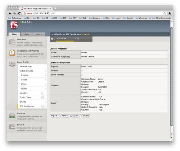

サーバーのSSL証明書とキーのインポート
サーバーのSSL証明書とキーをBIG-IPシステムにインポートするには:
- ナビゲーション・ペインの「Main」タブで、「Local Traffic」を展開し、マウスのポインタを「SSL Certificates」の上に移動してから「Import」選択します。「SSL Certificate」画面が表示されます。
- 「Import Type」ドロップダウン・ボックスで、「PKCS12」を選択します。
- 証明書の名前を「Certificate Name」ボックスに入力します。
- 「Choose File」をクリックしてから、サーバーのPKCS12ファイルを参照します。
- PKCS12ファイルのパスワードを入力します。
- 「Import」をクリックします。
図B-10は、サーバーSSL証明書構成例を示します。

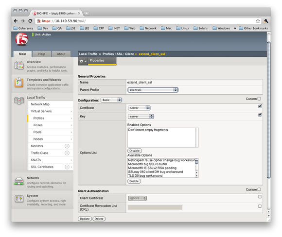

クライアントSSLプロファイルの作成
クライアントSSLプロファイルを作成するには:
- ナビゲーション・ペインの「Main」タブで、「Local Traffic」を展開し、マウスのポインタを「Profiles」の上に移動してから「SSL」の上に移動し、「Client」を選択します。「Client SSL Profiles」画面が表示されます。
- 画面の右上隅にある「Create」をクリックします。「New Client SSL profile」画面が表示されます。
- クライアントSSLプロファイルの名前を「Name」ボックスに入力します。
- 右側で「Custom」チェック・ボックスを選択します。
- 以前にインポートしたサーバー証明書の名前を「Certificate」と「Key」の両ドロップダウン・ボックスで選択します。
図B-11は、クライアントSSLプロファイル構成例を示します。
