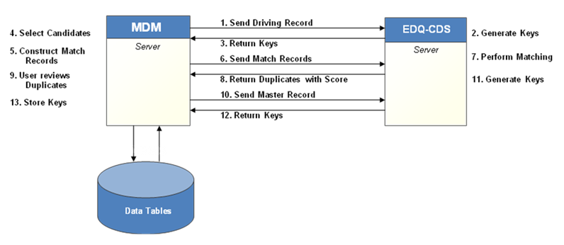

照合サービス
照合サービス(Siebel Universal Data Qualityドキュメントでは一致スコアリング・サービスと呼ばれることもある)では、入力(ドライバおよび候補)レコードを比較し、可能性がある一致のリストを一致がどの程度かを示すスコアと、レコードの一致状態に関する追加情報とともに生成します。
照合サービスでは、比較のためのレコードはドライバと呼ばれ、それと比較されるレコードは候補と呼ばれます。ドライバ・レコードは他のドライバとも比較されますが、候補レコードは他の候補と比較されることはありません。指定されたレコード・ペアで最もスコアが高い一致のみが戻されます。
注意:
現在、Siebelでは住所照合サービスをバッチでもリアルタイムでも使用していません(ただし、このサービスは他のアプリケーションと統合できます)。
照合サービスの使用
3つの形式の照合がサポートされています。
リアル・タイム
単一のドライバ・レコード(場合によっては、複数の子エンティティ・レコードを保持)が多数の候補と比較されます。
全体バッチ
全レコードが互い(キー生成の対象)に比較されます。たとえば、すべてドライバとして指定されます。これは、ある程度時間がかかる可能性がある大規模な操作です。通常は新しいインストール環境で使用されるか、場合によっては通常のメンテナンス操作の一環として使用されます。
増分バッチ
特定の一部のレコード・タイプが識別され、ドライバ・レコードとして指定されます。次に、照合キー・メソッドを保持する他のレコードが識別され、候補として指定されます。ドライバ・レコードと候補レコードが比較され、ドライバ・レコードが互いに比較されます。使用方法の例として、ある一定期間(一週間、一か月など)のすべての新規レコードに対する既存のレコードに照らした定期チェックがあります。
リアルタイム照合サービスは、EDQ-CDSの次のWebサービスを介して公開されます。
  • IndividualMatch
  • EntityMatch
  • AddressMatch
照合サービスを実装するバッチ・プロセスおよびリアルタイム・プロセスはで、入力データ(前述のリアルタイム照合用のWebサービスそれぞれにマップされる)に次のデータ・インタフェースを使用します。
  • 個人候補
  • エンティティ候補
  • 住所候補
一致データ・インタフェースは、すべてのレコード・タイプ(個人、エンティティおよび住所)に対する共通出力インタフェースとして使用されますが、レコード・タイプごとにマップされるフィールドは異なります。

リアルタイム統合
EDQ-CDSリアルタイム照合サービスは、デフォルト構成を一切変更せずに外部プリケーションからコールできます。レコード・キーの格納の管理および照合サービスに渡される一致候補の選択の実行は、コール元アプリケーションが担当します。
リアルタイム照合(連絡先の重複防止など)時のコール元アプリケーション(CRM、マスター・データ管理[MDM]アプリケーションなど)とEDQ-CDS間の典型的なやり取りは、次に示すとおりです。
図5-1 照合サービスとの想定される統合アーキテクチャの概要
図5-1の説明が続きます
「図5-1 照合サービスとの想定される統合アーキテクチャの概要」の説明
照合サービスの動作および使用の詳細は、次のとおりです。
  • 駆動レコードの送信 - アプリケーションが新しい(駆動)レコードと構成済キー・プロファイルをEDQ-CDSに送信します。
  • キーの生成 - EDQ-CDSが駆動レコードのキーを生成します。
  • キーの戻し - EDQ-CDSが駆動レコードのキーをMDMアプリケーションに戻します。
  • 候補の選択 - MDMアプリケーションが同じ生成済キーのいずれかを共有する(候補)レコードをすべて選択します。候補が特定されない場合は、"キーの格納"に進みます。
  • 一致データの作成 - MDMアプリケーションが駆動レコードと候補レコードの一致データを作成します。
  • 一致レコードの送信 - MDMアプリケーションが新しい(駆動)レコードと候補のデータをEDQ-CDSに送信します。
  • 照合の実行 - EDQ-CDSが駆動レコードを候補に照らして照合し、可能性がある重複を特定します。各一致には、一致の強さを示すスコアが割り当てられます。
  • スコアを伴う重複の戻し - EDQ-CDSが照合済の候補のID(およびスコア)をMDMアプリケーションに戻します。駆動レコードも戻されますが、スコアは空白です。EDQ-CDSによって重複が特定されなかった場合は、"キーの格納"に進みます。
  • ユーザーによる重複の確認 - 示すとおりです。
  • マスター・レコードの送信 - EDQ-CDSによって重複が特定され、ユーザーが選択した場合、駆動レコードは既存の重複レコードとマージされます。マージ操作が発生した場合、MDMアプリケーションは新しいマージ後の(マスター)レコードの詳細をEDQ-CDSに戻します。
  • キーの生成 - EDQ-CDSがマスター・レコードの詳細を使用してキー値を生成します。
  • キーの戻し - EDQ-CDSがマスター・レコードのキーをMDMアプリケーションに戻します。
  • キーの格納 - MDMアプリケーションが新しいマスター・レコードのキーを格納します。
