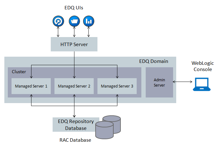

図3-1に、WebLogicクラスタにおけるEDQを示します。
図3-1 WebLogicクラスタにおけるEDQ
このイメージはWebLogicクラスタにおけるEDQを示しています。
3.2.1 WebLogic ClusterにおけるEDQの特徴
クラスタにデプロイされたEDQには、次のような一般的な特徴があります。
  • クラスタのすべてのサーバーが、リポジトリ・データベースの同じスキーマ(EDQ構成、EDQ結果およびEDQステージング)を共有します。WebLogicでは、これらのスキーマへの接続は、JNDIデータ・ソースとして定義されます。これらのデータ・ソースをOracle RAC用に構成し、複数のデータベース・ノードを使用したり、接続をロード・バランシングしたりすることも可能で、可用性を高めるために推奨されています。
