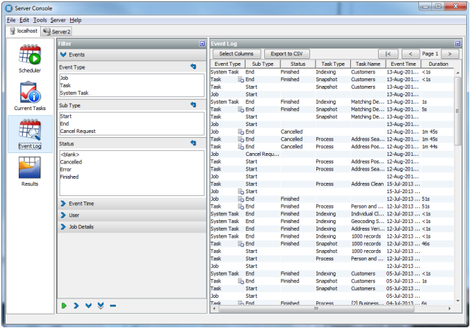

フィルタリング・イベントについて
クイック・フィルタ
クイック・フィルタ・オプションは、「イベント・タイプ」「ステータス」および「タスク・タイプ」でのフィルタリングに使用できます。イベントをフィルタリングするには、フィルタに含める値を選択し(複数の項目を選択するには、[Ctrl]キーを押しながら選択)、画面左下にある「フィルタの実行」ボタンをクリックします。
次に例を示します。
サーバー・コンソール

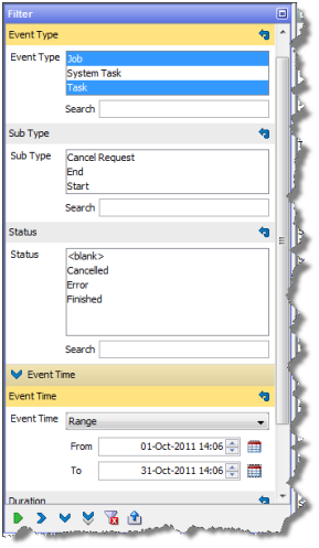

日付/時間フィルタ
画面右側にあるフィルタの最終設定で、イベントのリストを日時でフィルタリングできます。特定の日付を簡単に指定できるように、日付ピッカーが用意されています。イベント・ログにアクセスしている際は、最新のイベントのみが表示されますが、必要に応じて、フィルタを適用して古いイベントを表示できます。
注意:
イベントがEDQによって履歴から削除されることはありませんが、リポジトリに保存されているため、リポジトリ・データベースに構成されているカスタム・データベースレベルのアーカイブまたは削除ポリシーの影響を受けることがあります。
イベントは、開始時刻または終了時刻(あるいはその両方)でフィルタリングできます。たとえば、2008年11月に完了したすべてのジョブおよびタスク(システム・タスクではない)を表示するには、フィルタを次のように適用します。
フィルタ

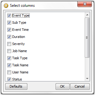

列選択
イベント・ログに表示される列のセットを変更するには、「イベント・ログ」領域の左上にある「列の選択」ボタンをクリックします。「列選択」ダイアログが表示されます。必要に応じて列を選択または選択解除し、「OK」をクリックして保存するか、「取消」をクリックして変更を破棄します。または、「デフォルト」をクリックしてデフォルト設定を復元します。
列の選択
「重大度」はめったに使用されない列で、現在、正常に完了したタスクまたはジョブは50に設定され、エラーまたは警告が発生したタスクまたはジョブは100に設定されています。

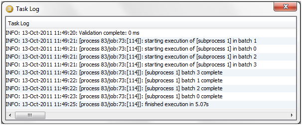

イベントを開く
ダブルクリックしてイベントを開くと、入手可能な詳細が表示されます。
タスクを開くと、タスクの実行時に生成されたメッセージを示すタスク・ログが表示されます。
タスク・ログ
注意:
メッセージはINFO、WARNINGまたはSEVEREに分類されます。INFOメッセージは情報提供を目的としており、問題を示すものではありません。WARNINGメッセージは、プロセス構成(またはデータ)で問題が発生していることを示すために生成されますが、これによってタスクがエラーになることはありません。SEVEREメッセージは、タスクのエラーに対して生成されます。
ジョブでは、ジョブに対して通知電子メールが構成されている場合、ジョブの完了イベントを開くと、Webブラウザに通知電子メールが表示されます。通知が設定されていないジョブには、詳細情報は保持されません。
