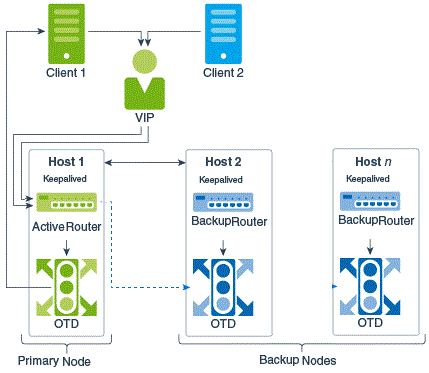

アクティブ-パッシブ・モードでのフェイルオーバー
ここで説明したアクティブ-パッシブ設定では、フェイルオーバー・グループ内の1つのノードが、どの時点でも冗長となります。
Oracle Traffic Directorでは、LinuxのkeepalivedやSolarisのvrrpd (ネイティブ)のような、Virtual Routing Redundancy Protocol (VRRP)実装を使用することによって、フェイルオーバー・グループ内のインスタンス間におけるフェイルオーバーをサポートしています。このフェイルオーバーのモードは、SolarisおよびLinuxプラットフォームでのみサポートされています。
Keepalivedには、オリジン・サーバーのロード・バランシングやヘルス・チェックなど、他の機能も備わっていますが、Oracle Traffic DirectorではVRRPサブシステムのみを使用します。Keepalivedの詳細は、http://www.keepalived.orgを参照してください。
VRRPでは、なんらかの理由で最初のノードが使用できなくなったときにルーターによってあるノードから別のノードにVIPアドレスをフェイルオーバーする方法を指定します。このIPフェイルオーバーは、各ノード上で実行されているルーター・プロセスによって実装されます。2つのノードからなるフェイルオーバー・グループでは、現在VIPが割り当てられているノード上のルーター・プロセスがマスターと呼ばれます。マスターは、その存在を継続的に2つ目のノード上のルーター・プロセスに通知します。
ノート:
フェイルオーバー・グループのメンバーとして構成されたOracle Traffic Directorインスタンスが存在するLinuxホスト上では、Oracle Traffic DirectorがKeepalivedの唯一のコンシューマである必要があります。そうでない場合、インスタンスの停止時間中にフェイルオーバーを有効にするためにOracle Traffic Directorでkeepalivedデーモンを起動および停止したときに、同じホスト上でkeepalivedを使用している他のサービスが中断される可能性があります。
マスター・ルーター・プロセスが実行されているノードに障害が発生した場合、2つ目のノード上のルーター・プロセスは約3秒の待機後マスターがダウンしていると判断し、VIPをそのノードに割り当てることによってマスターのロールを引き継ぎます。最初のノードがもう一度オンラインになった場合は、そのノード上のルーター・プロセスがマスター・ロールを引き継ぎます。VRRPの詳細は、http://datatracker.ietf.org/doc/rfc5798のRFC 5798を参照してください。

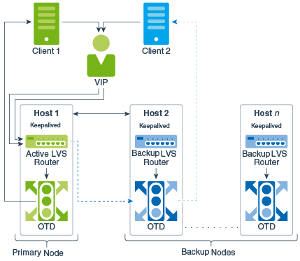

アクティブ-アクティブ・モードでのフェイルオーバー
Oracle Traffic Directorは、同じサブネットに属しているノード上にインスタンスをデプロイすることで、インスタンス間でのフェイルオーバーをサポートします。ノードの1つはアクティブ・ルーター・ノードとして選択され、残りのノードはバックアップ・ルーター・ノードです。すべてのOracle Traffic Directorインスタンス間のトラフィックが管理されます。
このフェイルオーバーのモードは、Linuxプラットフォームでのみサポートされています。このソリューションでも、ロード・バランシングおよびフェイルオーバー・タスクを実行するためにKeepalived v 1.2.13とLinux Virtual Server(LVS)を使用します。さらに、次のパッケージが必要です。
  • ipvsadm (1.26以降)
  • iptables (1.4.7以降)
最初はすべてのノードがバックアップ・ノードとして構成され、それらのノードには異なる優先度が割り当てられます。最も優先度が高いノードがマスターとして選択され、その他のノードはバックアップ・ノードになります。マスター・ノードでエラーが発生すると、最も優先度が高いバックアップ・ノードが次のマスター・ノードとして選択されます。Keepalivedマスター・ノードはLVSのマスター・ノードでもあります。
Keepalivedは次のことを実行します。
  • マスター上の仮想IPを調査する
  • VIPのGratuitous ARPメッセージを送信する
  • LVSを構成する(ipvsadm)
  • 他のノード上のKeepalivedのヘルス・チェックを行う
LVSは次のことを実行します。
  • Oracle Traffic Directorインスタンス間で負荷分散を行う
  • マルチキャストを介してバックアップ・ノードへの既存の接続情報を共有する。
  • 各Oracle Traffic Directorインスタンス上のサービスの整合性を確認する。Oracle Traffic Directorインスタンスで障害が発生した場合、そのインスタンスはLVS構成から削除され、オンラインに戻ったら再度追加されます。
