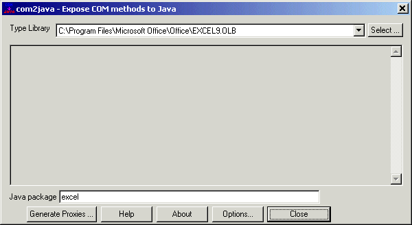

com2javaの使い方
タイプ・ライブラリの選択
ツールで処理するタイプ・ライブラリを選択するには、「Select」ボタンをクリックします。
タイプ・ライブラリは、COMコンポーネントを含んでいる実行ファイルやダイナミック・リンク・ライブラリ(DLL)ファイルなどの内部に隠されている場合もあります。
com2java
ツールは、以前にオープンしてそのプロキシを生成したタイプ・ライブラリのリストを記憶しています。
Javaパッケージ名の指定
com2java
ツールは、タイプ・ライブラリのCOMクラスおよびインタフェースに対応するJavaソース・ファイルを生成します。生成されたファイルは、特定のパッケージに格納します。たとえば、Excelタイプ・ライブラリのファイルをすべてexcelというJavaパッケージに格納できます。
「Java package」テキスト・ボックスに、生成されたファイルを格納するパッケージの名前を指定します。
com2java
ツールは、特定のタイプ・ライブラリに対して指定した直前のパッケージ名を記憶しています。

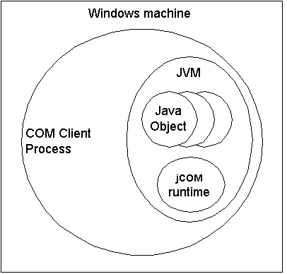

ネイティブ・モード(イン・プロセス)

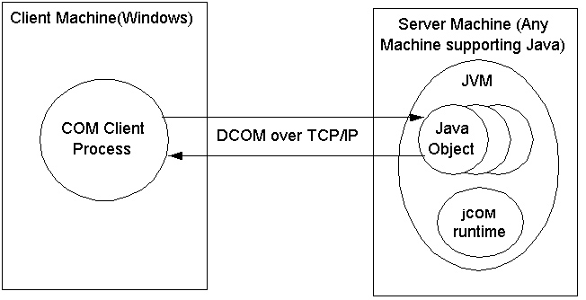

DCOMモード
DCOMモードでは、Javaサーバー・サイド上にネイティブ・コードは不要です。このため、JavaコードをJava仮想マシンがインストールされているUnixマシンや他のマシン上に配置できます。Windowsクライアント・マシン上でJVMを登録する場合、サーバーのホスト・マシン名(ローカル・コンポーネント用のローカル・ホストの場合もあります)とポート番号を定義します。
JVM内のJavaコードは、com.bea.jcom.Jvm.register(<jvm id>)
を呼び出す必要があります。ここで<jvm id>
は、regjvm
で定義したJVMのIDです。

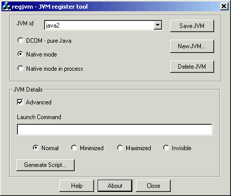

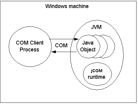

ネイティブ・モード(アウト・オブ・プロセス)
ネイティブ・モードは現在、ローカル・マシン上でのみ動作します。JVM名以外にパラメータは必要ありません。
JVMは、com.bea.jcom.Jvm.register(
<jvm id
を呼び出す必要があります。ここで<jvm id>は、regjvm
で定義したJVMのIDです。

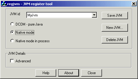

regjvm GUIツールのユーザー・インタフェース
regjvm
ツールを実行すると、以下のダイアログ・ボックスが表示されます。
上部は、現在のマシン上のすべてのJVMを選択および管理するための部分です。JVMは変更、追加、または削除できます。異なるJVMに切り替える場合は、現在選択されているJVMに対する変更を保存する必要があります。また、JVMモードを選択します。その際、必要な情報がダイアログの下部に表示されます。
ダイアログの下部には、それぞれのJVMで必要な詳細が、JVMのモードに従って表示されます。JVMの詳細のほかに、各JVMモードの詳細オプションを表示するためのチェック・ボックスも存在します。
これらのオプションについては、以下の節で説明します。

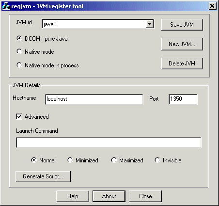

regjvm GUIツールのDCOMモード・オプション
標準オプション
JVM id(必須) - JVMを指定する必要があります。「Browse」ボタンをクリックすると、独自のJVMを選択できます。「Scan」ボタンをクリックすると、ローカル・マシンからJVMを探して(数分かかる場合があります)、それを選択用のリストボックスに挿入します。
Hostname - JVMが存在するホスト名またはIPアドレスです。
Port - JVMとの通信を開始するためのポート番号です。
詳細オプション
Launch Command(必須) - JVMが自動的に起動する場合に使用されるコマンドです。例:
C:\jdk1.7.0_15\bin -classpath c:\Oracle\Middleware\wlserver\server\lib\weblogic.jar;c:\pure MyMainClass
weblogic.jar
および該当するjdk
ファイルがCLASSPATH
にあることが重要です。 -
Generate Script(オプション) - JVMの設定を選択するレジストリ・スクリプトを生成できます。

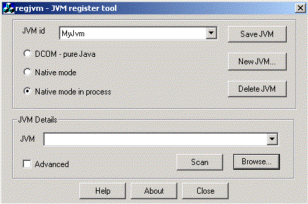

regjvm GUIツールのネイティブ・モード・イン・プロセス・オプション
標準オプション
詳細オプション
Classpath(オプション) - JVMのCLASSPATHです。空白のままにすると、実行時のCLASSPATH環境変数が使用されます。それ以外の場合、内容がCLASSPATH環境変数に追加されます。
Main Class(オプション) - 呼び出すMainメソッドを含むクラスの名前です。
Properties(オプション) - 設定する必要があるプロパティです。次の構文が必要です: prop1=value1 prop2=value2...
Generate Script(オプション) - DCOMモードの場合と同じです。「regjvm GUIツールのDCOMモード・オプション」を参照してください

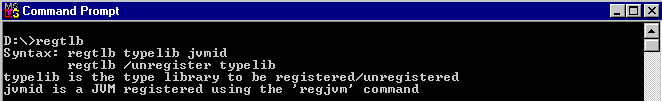

regtlb
WebLogic jCOMのregtlb
ツールは、COMのアーリー・バインディング・メカニズムを使用してJavaオブジェクトにアクセスする必要のあるCOM Windowsクライアントにタイプ・ライブラリを登録します。regtlb
は、2つのパラメータを取ります。最初のパラメータは、登録するタイプ・ライブラリ・ファイルの名前です。2番目は、タイプ・ライブラリに記述されているCOMクラスが存在するJVMのIDです。
