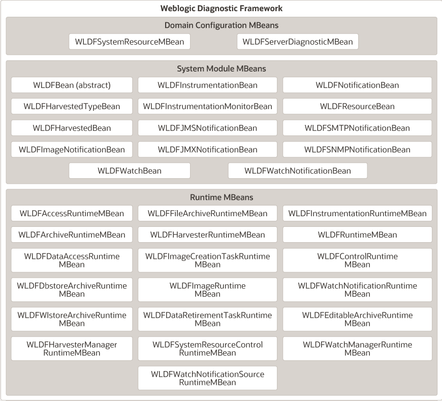

BeanおよびパッケージへのWLDFコンポーネントのマッピング
表17-1に、WLDFおよびそのコンポーネントに関係するBeanとパッケージをリストを示します。図17-1では、Beanをタイプ別にグループ化しています。
表17-1 BeanおよびパッケージへのWLDFコンポーネントのマッピング
