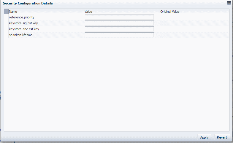

  2. 「直接アタッチされたポリシー」表で上書きするプロパティを含むポリシーを選択し、「ポリシー構成のオーバーライド」をクリックします。
  3. 「ポリシー構成のオーバーライド」を選択します。
    図5-1に示すように、「セキュリティ構成の詳細」ウィンドウが表示されます。この図は、oracle/wss10_message_protection_service_policyのオーバーライド可能なプロパティを示します。
    図5-1 ポリシー構成プロパティのオーバーライド
  4. プロパティの「値」フィールドにオーバーライド値を入力し、「適用」をクリックします。
    プロパティはアタッチメント単位でオーバーライドされます。

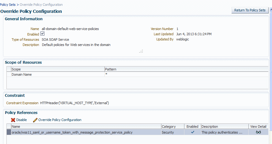

    図5-2に示すように、「ポリシー構成のオーバーライド」ページが表示されます。
    図5-2 ポリシー・セットの「ポリシー構成のオーバーライド」ページ
