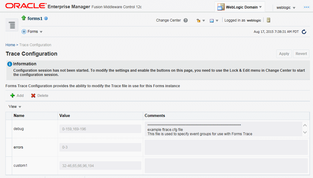

Forms Traceの構成
「トレース構成」ページにアクセスするには:
  1. Fusion Middleware Controlを起動します。
  2. Fusion Middleware Controlのメイン・ページで、構成するOracle Forms Servicesインスタンスへのリンクをクリックします。
  3. 「Forms」メニュー・リストから「トレース構成」を選択します。「トレース構成」ページが表示されます。
図-44 「トレース構成」ページ
図-44の説明が続きます
「図-44 「トレース構成」ページ」の説明
新しいトレース・グループを作成するには:
  1. Fusion Middleware Controlのメイン・ページで、構成するForms Servicesインスタンスへのリンクをクリックします。
  2. 「Forms」メニュー・リストから「トレース構成」を選択します。
    「トレース構成」ページが表示されます。
  3. 「追加」をクリックします。
    「追加」ダイアログが表示されます。
  4. 新しいトレース・グループの情報を入力します。
    名前: トレース・グループの名前を入力します。
    値: トレース可能イベントの値は、表-38を参照してください。
    コメント: コメントを入力します。
    • トレース・グループ名にスペースを含めることはできません。たとえば、a_b_cというトレース・グループ名を使用できます。
    • 「値」に指定するイベント番号の間は、カンマで区切る必要があります。たとえば、65,66,96,194という値を使用できます。
    • 番号の範囲を使用できます。たとえば、32-46という範囲を使用できます。
  5. 「追加」をクリックします。
    新しいトレース・グループが追加されます。
  6. 変更を保存する場合は「適用」をクリックし、破棄する場合は「元に戻す」をクリックします。
