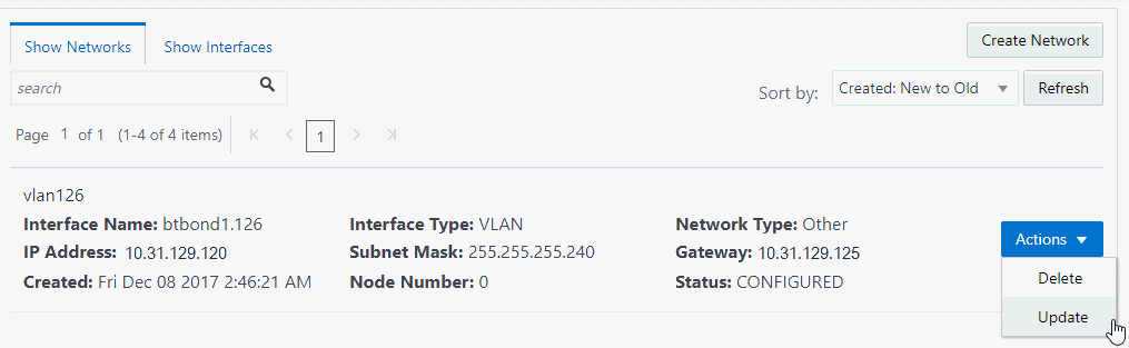

Webコンソールを使用すると、アプライアンス上でVLANを作成、リスト、および削除できます。 マルチ・ノード・システムの場合、Webコンソールを使用してアプライアンスの両方のノードにVLANを作成できます。 特定のノードにVLANを作成するには、コマンドライン・インタフェースを使用します。

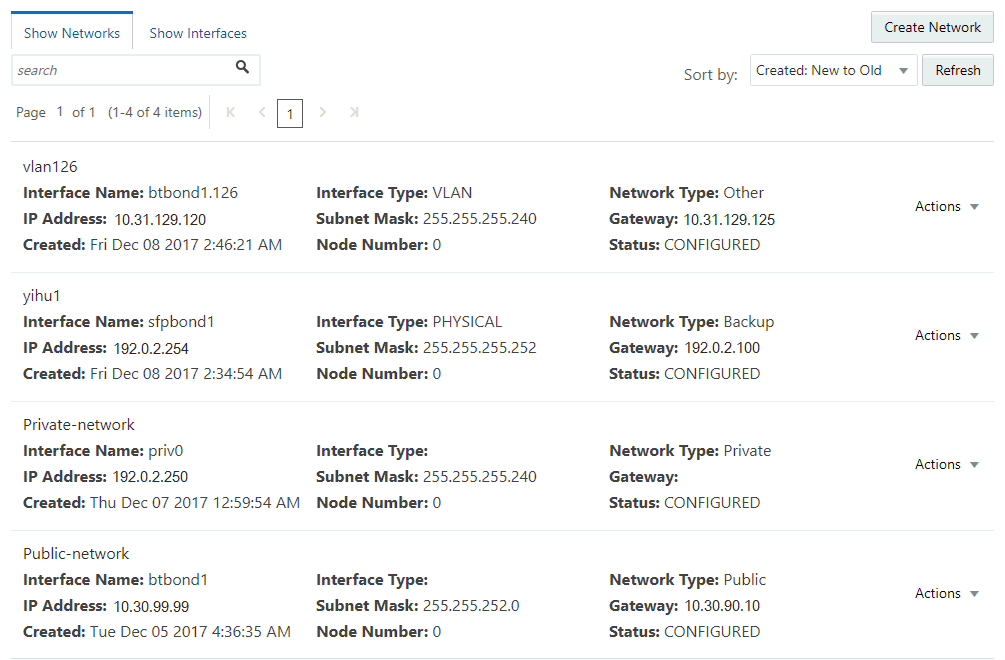

Webコンソールを使用して、構成されたネットワーク、ネットワークの詳細、およびインタフェースのリストを表示します。
  1. Webコンソールで「アプライアンス」タブをクリックします。
  2. 左側のナビゲーションの「ネットワーク」タブをクリックして、構成されたネットワークのリストを表示します。
    アプライアンスがマルチ・ノード・システムの場合、Node0およびNode1という名前のタブは、右端の「リフレッシュ」ボタンの下に表示されます。 各ノードのネットワークの詳細を表示するには、タブをクリックします。

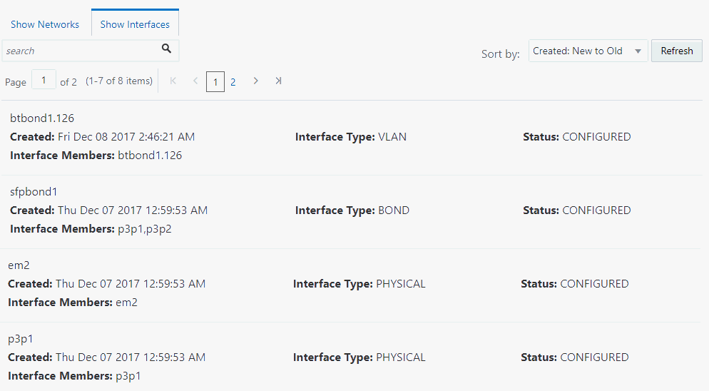

  3. ネットワーク・ページの左上隅にある「インタフェースを表示する」をクリックして、ネットワーク・インタフェースのリストを表示します。
    アプライアンスがマルチ・ノード・システムの場合、Node0およびNode1という名前のタブは、右端の「リフレッシュ」ボタンの下に表示されます。 各ノードのインタフェースを表示するには、タブをクリックします。

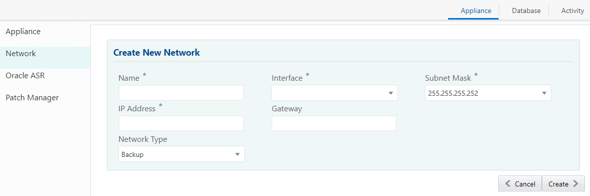

  4. 右上隅の「ネットワークの作成」をクリックします。
  5. 必要なフィールドにネットワーク情報を入力します。 「インタフェース」フィールドには、選択可能なドロップダウン・メニューがあります。 「サブネット・マスク」フィールドには、利用可能な選択肢と検索ボックスを含むドロップダウン・メニューがあります。 必要に応じて、ゲートウェイIPアドレスを入力し、ネットワーク・タイプ・リストからオプションを選択します。 ネットワーク・タイプは、ネットワークがバックアップ、データベース、データ・ガード、管理、プライベートなのかその他のものかを識別するのに役立ちます。 「Create」をクリックします。

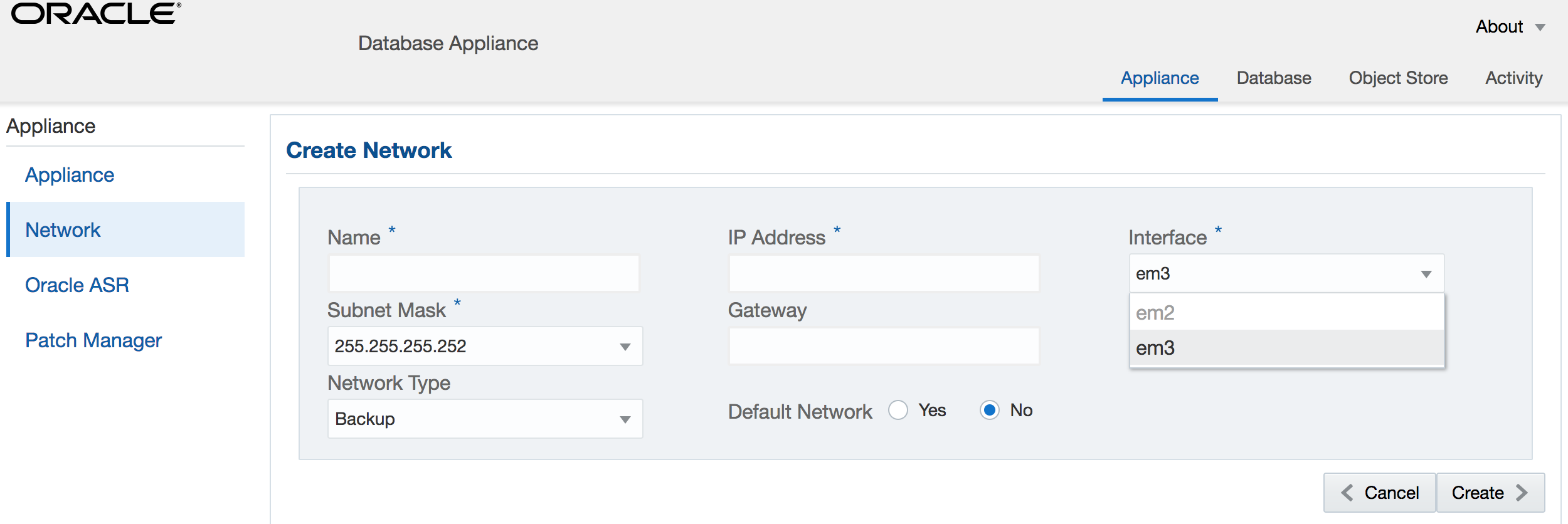

  3. アプライアンスがシングル・ノード・システムの場合は、右上隅の「ネットワークの作成」をクリックします。 アプライアンスが複数ノードのシステムの場合は、ステップ4に移動します。
    1. 必要なフィールドにネットワーク情報を入力します。 「インタフェース」フィールドには、選択可能なドロップダウン・メニューがあります。 「サブネット・マスク」フィールドには、利用可能な選択肢と検索ボックスを含むドロップダウン・メニューがあります。 必要に応じて、ゲートウェイIPアドレスを入力し、ネットワーク・タイプ・リストからオプションを選択します。 ネットワーク・タイプは、ネットワークがバックアップ用、データベース、Data Guard用、管理用、プライベート用、その他用かを識別するのに役立ちます。
    2. 「Create」をクリックします。

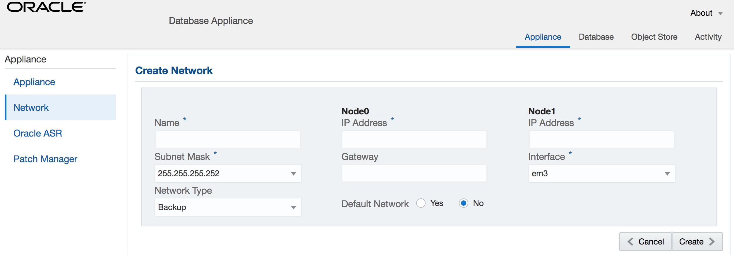

  4. アプライアンスが複数ノードのシステムである場合、Webコンソールを使用すると、両方のノードのネットワークを同時に作成するのに役立ちます。 右上隅にある「ネットワークの作成」をクリックします。

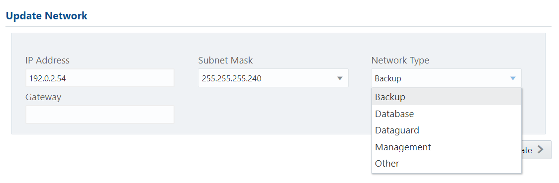

ネットワークの更新
ネットワークを更新して、IPアドレス、サブネット・マスク、ゲートウェイ、またはネットワークのタイプを修正します。
  3. アプライアンスがマルチ・ノード・システムの場合は、Node0またはNode1をクリックして、編集するネットワークが存在するノードを表示します。
  4. 「行動」メニューを展開し、編集するネットワークの「更新」をクリックします。
  5. IPアドレス、サブネット・マスクおよびゲートウェイ・フィールドの情報を更新し、必要に応じてリストからネットワーク・タイプを選択して、「更新」をクリックします。
