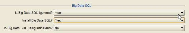

  • Oracle Big Data SQLの無効化またはアンインストール
    Oracle Big Data SQLがインストールされている場合、ノードでOSアップグレードを実行する前に、インストールのHadoop側をアンインストールする必要があります。インストールのデータベース・サーバー側をアンインストールする必要はありません。HadoopクラスタでOSアップグレード中にデータベース側は影響を受けませんが、アップグレードの進行中、Big Data SQLクラスタを再度有効にするまでは、Hadoopのデータに対する問合せは機能しません。
    • Oracle Big Data SQL 3.2以降の場合は、次のbdacliコマンドを使用して、クラスタ全体でこのOracle Big Data SQLを無効にします。
      # bdacli disable big_data_sql
    • 以前のバージョンのOracle Big Data SQLがインストールされている場合は、uninstallパラメータ、およびインストールの実行に使用した構成ファイルと同じバージョンの構成ファイルを指定したsetup-bdsコマンドを使用します。
      # ./setup-bds uninstall bds-config.json
    ヒント:
    使用する方法がわからない場合、安全なのはbdacli disable big_data_sqlを試行することです。このコマンドが失敗した場合、 ./setup-bdsを使用してソフトウェアがインストールされた可能性があります。
    OSアップグレードの前に、Oracle Big Data SQLを削除していない場合、Oracle Big Data SQLを削除する必要がある旨のメッセージがプロセスで表示され、エラーで終了します。
    アップグレード後に、Big Data SQLをHadoopクラスタに再インストールし、インストールのデータベース側と再接続します。HadoopクラスタにOracle Big Data SQLを再インストールした後に接続の問題が発生した場合は、データベース・サーバーでインストールの再構成を試み、2つの側を再度整合させることができます。『Oracle Big Data SQLインストレーション・ガイド』の./bds-database-install.sh --reconfigureに関する項を参照してください。

次の図に示すように、構成生成ユーティリティの「Cluster Definition」ページでOracle Big Data SQLインストールを設定します。
図10-1 構成生成ユーティリティのOracle Big Data SQLフィールド
図に構成生成ユーティリティの3つのOracle Big Data SQLフォーム・フィールドを示します
  1. ライセンスの問いに対して「Yes」を選択すると、他のオプションに進めます。「Install Big Data SQL?」に対しても「Yes」を選択します
  2. Oracle Big Data Applianceがイーサネットまたはインフィニバンド接続によってOracle Databaseシステムに接続されるかどうかを指定します。どちらの方法もサポートされます。
構成ファイルを生成すると、Oracle Big Data SQLインストールを実行する指示が<cluster name>-config.jsonファイルに追加されます。
