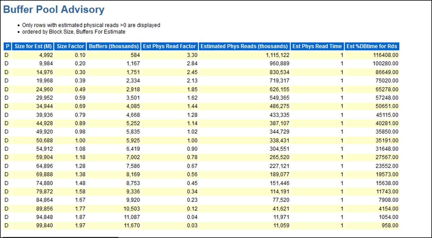

ピークのOLTPワークロード時の自動ワークロード・リポジトリ(AWR)レポートのバッファ・プール・アドバイザ・セクションを使用して、セルのRAMキャッシュの推奨サイズを決定します。
メモリー拡張キットのないExadata Storage Server上のセルのRAMキャッシュのデフォルト・サイズは制限されるため、この機能はデフォルトで有効になっていません。アクセラレーションの利点を得るには、まずストレージ・サーバーにメモリー拡張キットをインストールする必要があります。その後、セルのRAMキャッシュを有効にでき、Oracle Exadata System SoftwareはExadata Storage Serverの空きメモリーに基づいてセルのRAMキャッシュを自動的にサイズ設定します。
ピークのOLTPワークロード中にAWRレポートのバッファ・プール・アドバイザ・セクションを使用すると、セルのRAMキャッシュをどのように構成するかを決定するのに役立ちます。次に例を示します。
awr-buffer-pool-advisory-report-cell-ram-cache-sizing.pngの説明が続きます
図awr-buffer-pool-advisory-report-cell-ram-cache-sizing.pngの説明
前述のレポートでは、現在のバッファ・キャッシュ・サイズ(1.00のサイズ係数)を使用すると、データベースでは約338,000,000回の物理読取りが実行されます。バッファ・キャッシュを87% (1.87のサイズ係数)増やすと、物理読取りが約12,000,000回に減少します。
バッファ・キャッシュ・サイズの87%であるセルのRAMキャッシュを作成した場合、338,431,000回の読取り - 11,971,000回の読取り、つまり、約326,000,000回の読取りがセルのRAMキャッシュによって満たされることになります。セルのRAMキャッシュは、セルのRAMキャッシュを活用するOLTP読取りの回数に基づいてサイズ設定できます。セルのRAMキャッシュの合計サイズを使用可能なストレージ・サーバーの数で除算して、ストレージ・サーバーごとに使用するターゲットRAMサイズを取得する必要があります。
Oracle Real Application Clusters (Oracle RAC)データベースが複数のデータベース・インスタンスを使用して設定されている場合、各データベース・インスタンスにはそれぞれのAWRレポート内に独立したバッファ・プール・アドバイザを持ちます。物理読取りの削減回数は、インスタンスによって異なる場合があります。このレポートでは、バッファ・キャッシュ・ミスが別のインスタンスからのキャッシュ・フュージョン・ブロック転送によって満たされる場合がすでに考慮されています。そのため、バッファ・プール・アドバイザ・レポートでは、キャッシュ・フュージョン・ブロックの転送回数をあらかじめ計算に入れた後の実際のストレージの読取り回数のみ推定されます。Oracle RACセルのRAMキャッシュのサイズ設定方法は非常に簡潔です。各インスタンスに必要な追加領域がどのくらいであるかを確認し、それらの値を加算します。その合計は、プロビジョニングする必要のあるセルのRAMキャッシュの量です。
同様に、複数のデータベースが同じセルセットを共有している場合は、データベースごとに追加のバッファ・キャッシュ・サイズを合計できます。その合計は、セルでプロビジョニングする必要があるセルのRAMキャッシュの合計量です。
