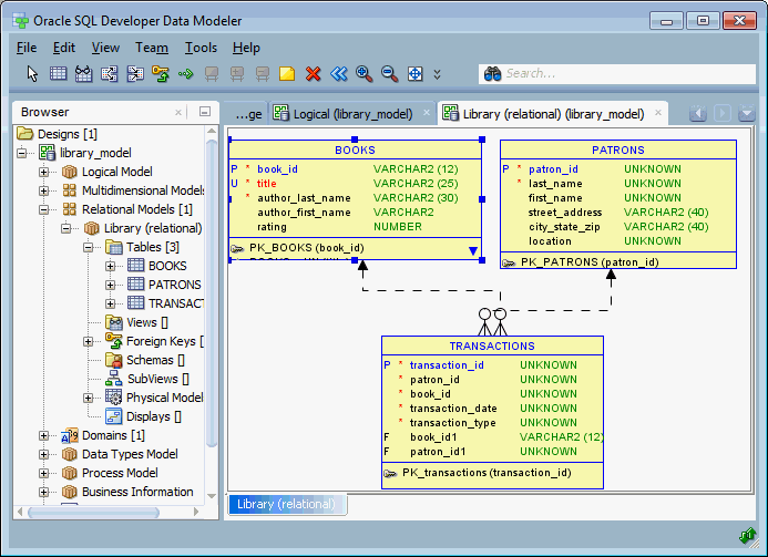

1.2 Data Modelerのユーザー・インタフェース
Data Modelerウィンドウでは、基本的に、左側はオブジェクトを検索して選択するためのナビゲーション、右側は選択したオブジェクトに関する情報の表示に使用されます。
図1-1に、メイン・ウィンドウを示します。
図1-1 SQL Developer Data Modelerのメイン・ウィンドウ
図1-1の説明が続きます
「図1-1 SQL Developer Data Modelerのメイン・ウィンドウ」の説明
次の図に示すとおり、上部のメニューには、標準的なエントリと、Data Modeler固有の機能のエントリが表示されます(「Data Modelerのメニュー」を参照)。
ショートカット・キーを使用して、メニューおよびメニュー項目にアクセスできます。たとえば、[Alt]キーを押しながら[F]キーを押すと「ファイル」メニュー、[Alt]キーを押しながら[E]キーを押すと「編集」メニュー、[Alt]キーを押しながら[H]キーを押し、次に[Alt]キーを押しながら[S]キーを押すと、「ヘルプ」の「検索」にアクセスできます。[F10]キーを押して「ファイル」メニューを表示することもできます。
メニューの下にあるアイコンでは、現在選択されウィンドウ右側に表示されているもの(論理モデル、リレーショナル・モデル、データ・フロー・ダイアグラムなど)に関連するアクションを実行します。たとえば、リレーショナル・モデルには「新規の表」、「新規ビュー」、「表の分割」「表のマージ」、「新規FKリレーション」、「DDLの生成」、「データ・ディクショナリとのモデルの同期」、「モデルとのデータ・ディクショナリの同期」などのアイコンがあります。アイコンの名前を参照するには、アイコンの上にポインタを置きます。また、アイコンに対応するアクションは、 「オブジェクト」メニューからも実行できます。

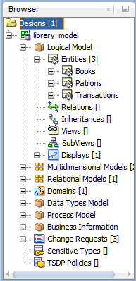

次の図に示すとおり、Data Modelerウィンドウの左側には、データ・モデリング・オブジェクトを階層ツリーで表示するオブジェクト・ブラウザがあります。
オブジェクト・ブラウザでオブジェクトを選択するには、適切なツリー・ノードを開いてオブジェクトをクリックします。
次の図に示すとおり、Data Modelerウィンドウの右側には、ユーザーが選択したり開いたりしたオブジェクトのためのタブとペインがあります。ここには、ライブラリ関連データについて、意図的に簡略化したリレーショナル・モデル(「Data Modelerチュートリアル: 小規模データベースのモデリング」で生成されたモデル)の情報が表示されます。
他のオブジェクトに切り替えるには、該当するタブをクリックします。タブを閉じるには、該当するタブのXをクリックします。オブジェクトに変更を加えてXをクリックすると、変更を保存するかどうかを尋ねられます。

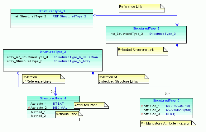

1.3.2 データ型モデル
Data Modelerは、その論理モデル内のスーパータイプおよびサブタイプをサポートするだけでなく、データ型モデルも提供します。これによって、CWM(Common Warehouse Metamodel)準拠になり、SQL99構造型のモデリングが可能になります。データ型モデルは、データ型として論理モデルおよびリレーショナル・モデル内で使用できます。
構造型は、スーパータイプおよびサブタイプの継承階層を構築できるユーザー定義の名前付きコンポジット型としてサポートされています。固有型およびコレクション(配列)型を定義して、構造型と、構造型の継承階層を作成および可視化することができます。
論理モデルおよびリレーショナル・モデルでは、両方ともデータ型モデルからの定義を使用して、属性および列のデータ型を指定したり、表(エンティティ)が特定の構造型であることを定義できます。

次の図に示すとおり、データ型ダイアグラムでは、構造データ型とそれらのリンクがグラフィカルに表現されています。
構造型のボックスには、オブジェクトの名前、定義された属性およびメソッド(存在する場合)が含まれます。ダイアグラムのリンクは、構造データ型とともに様々な属性を表します。
複雑なデータ型モデルで作業を行う場合は、サブビューを作成し、それぞれのサブビューでそのモデルの中のあるセクションのみを表すことができます。1つのデータ型モデルに複数のデータ型サブビューを定義し、その複数のサブビューに1つの構造型を割り当てることができます。ただし、2つの構造型間のリンク(参照)が表示されるのは、全体のデータ型モデル上と、両方の型が割り当てられたサブビュー上のみです。
サブビュー内での変更の実行と、全体のデータ型モデル内での変更の実行に違いはありません。実行した変更は、全体モデルおよび関連サブビューに即座に反映されます。ただし、構造型は、データ型モデルから削除することなく、サブビューから削除できます。

1.3.2.3 構造型
構造型は、属性およびメソッドを持つユーザー定義データ型です。これは、スーパータイプおよびサブタイプの継承階層の一部になることもできます。構造型は、基本データ型、固有型、別の構造型または構造型への参照をベースにして定義できますが、コレクション型として定義することもできます。
表またはエンティティは、構造型をベースにして定義できます。型置換を使用すると、表(エンティティ)が収容できるサブタイプのインスタンスを(ダイアグラム上でグラフィカルに)表現できます。
表の列またはエンティティの属性は、構造型、構造型への参照、コレクション型、固有型および基本データ型をベースに定義できます。型置換は構造型に基づく列に対して定義でき、範囲表は構造型への参照に基づく列に対して定義できます。
構造型には、一連のメソッド仕様も含まれます。メソッドを使用すると、構造型の動作の定義できます。ユーザー定義ファンクション(UDF)のように、メソッドはSQLを拡張するルーチンです。ただし、メソッドの場合、動作と特定の構造型との統合は単独で行われます。
拡張構造型サブフォルダには、属性の階層とそれぞれのメソッドとともに、すべての構造型オブジェクトが示されます。
Oracle Spatial and GraphのSDO_GEOMETRY型は、構造型として事前定義されています。また、ユーザーは新しい構造型を作成したり、既存の構造型のプロパティを編集できます。

すべての論理モデル・オブジェクトは、オブジェクト・ブラウザ・ツリーに表示されます。

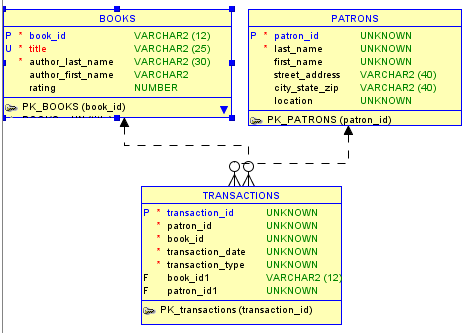

1.3.5 リレーショナル・モデル
リレーショナル・モデルは、SQL表、列および表間の結合という観点からデータベースを表します。論理モデルから選択する各エンティティは、リレーショナル・モデル内の表として表されます。各行は表であり、対応するエンティティの特定(個別)の出現を表します。エンティティの各属性は、表の列によって表されます。
リレーショナル・モデルは、次のいずれの方法でも構築できます。
  • Data Modelerで手動で構築する
  • 論理モデルまたは論理モデルのサブビューからフォワード・エンジニアリングして構築する。
  • VARファイルからモデルをインポートして構築する。これらのモデルを作成する製品およびその最小バージョンは、Sterling COOL:DBA V2.1またはSterling Bsnteam V7.2、Cayenne Bsnteam V7.2です。
  • Data Modelerで作成された既存のモデルをインポートして構築する。
  • Oracle Designerモデルをインポートして構築する。
  • 既存のデータベース実装に基づくDDLファイルをインポートして構築する。
  • サポートされているデータベース・タイプおよびバージョンのデータ・ディクショナリからインポートして構築する。
リレーショナル・デルは、次の2種類のデータを結合します。
  • 1つのリレーショナル・ダイアグラム(さらに、オプションでサブビューおよび補助表示のセット。それぞれは適切なダイアグラム/サブビューに関連付けられます)
  • リレーショナル・モデル・オブジェクト定義
サブビューは、様々なサブジェクト領域を表すために作成される、リレーショナル・モデルの独立したダイアグラムとみなされます。
リレーショナル・モデルを使用すると、表、ビュー、列、索引および外部キーに対するオブジェクト定義を作成および管理でき、オプションで特定のリレーショナル・モデル・オブジェクトをデータベース・スキーマに関連付けます。リレーショナル・モデルには、1つ以上の物理モデルを含めることができます。
すべてのリレーショナル・モデル・オブジェクトは、オブジェクト・ブラウザ・ツリーに表示されます。
1.3.5.1 リレーショナル・ダイアグラムおよびサブビュー
リレーショナル・ダイアグラムには、表、ビュー、およびそれらのリンクのグラフィカルな表現が含まれます。
複雑なリレーショナル・モデルで作業を行う場合は、サブビューを作成し、そのモデルの中のあるセクションのみを表すことができます。1つのリレーショナル・モデルに複数のリレーショナル・サブビューを定義し、その複数のサブビューに表とビューを割り当てることができます。2つの表間のリンク(リレーション)が表示されるのは、全体のリレーショナル・モデル上と、参照される両方の表が割り当てられたリレーショナル・サブビュー上のみです。
特定の表を含むサブビューを作成するには、論理モデル・ダイアグラムで目的のエンティティを選択して右クリックし、「選択項目からSubViewを作成」を選択します。SubViewで右クリックして要素の追加/削除を選択しても、SubViewにオブジェクトを追加、またはSubViewからオブジェクトを削除することができます(「オブジェクトの追加/削除」ダイアログ・ボックスを使用)。
データ・ディクショナリからインポートを行う場合に、インポートするスキーマを複数選択すると、すべてのスキーマを対象にしたリレーショナル・モデルが1つ作成され、サブビューはスキーマごとに1つ作成されます。
1つのサブビュー内での変更の実行と、全体のリレーショナル・モデル内での変更の実行に違いはありません。実行した変更は、全体のリレーショナル・モデルおよび関連サブビューに即座に反映されます。ただし、表およびビューは、全体のリレーショナル・モデルから削除することなく、サブビューから削除できます。

1.3.6 物理モデル
物理モデルは、リレーショナル・モデルに基づいたOracle Databaseオブジェクト(表、ビュー、トリガーなど)の観点からデータベースを表します。各リレーショナル・モデルには、1つ以上の物理モデルを含めることができます。次に、複数のリレーショナル・モデルおよび物理モデルを持つデータベース設計階層を示します。
Database design
   Logical model
      Relational model 1
         Physical model 1a
         Physical model 1b
         . . . (other physical models)
      Relational model 2
         Physical model 2a
         Physical model 2b
      . . . (other relational models)
各物理モデルはRDBMSサイト・オブジェクトに基づいています。RDBMSサイトはData Modelerがサポートするデータベースのタイプに関連付けられる名前です。複数のRDBMSサイトが事前定義されます(たとえば、Oracle 11gおよびMicrosoft SQL Server 2005用)。また、「RDBMSサイト・エディタ」ダイアログ・ボックスを使用して、サポートされているデータベース・タイプの別名としてユーザー定義のRDBMSサイトを作成することもできます。たとえば、異なる物理モデルを生成してから変更できるように、TestおよびProductionという名前のサイトを作成する場合があります。
DDLファイルにエクスポートするときに物理モデルを適用するように指定します。生成されたDDL文には、その物理モデルに指定された機能に適切な句およびキーワードが含まれています(たとえば、1つ以上の表に対するパーティション化)。
作業領域には物理モデルのグラフィカルな表現はありませんが、かわりに、オブジェクト・ブラウザ階層に表示されます。物理モデルでオブジェクトを作成および管理するには、オブジェクト・ブラウザで「物理」メニューまたはコンテキスト・メニュー(右クリック)を使用します。

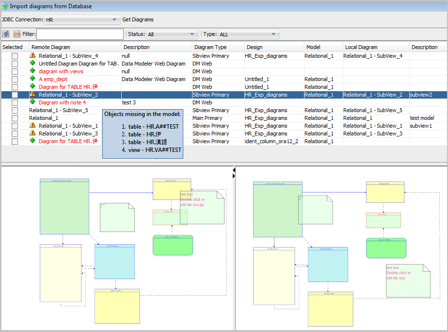

1.8SQL Developer Webを使用したダイアグラムの共有
SQL Developer Webで作成されたData Modelerダイアグラムは、表OSDDMW_DIAGRAMSに格納されます。「保存」を初めてクリックするのは、この表が接続スキーマに作成されるときです。
接続が提供されている場合、Data Modelerデスクトップ・バージョンはOSDDMW_DIAGRAMS表からインポートまたはエクスポートできます。エクスポート時に表が接続スキーマに存在しない場合、表が作成されます。インポートおよびエクスポート機能は、リレーショナル・ダイアグラムのコンテキスト・メニューから使用できます。
インポート時にダイアグラムのスタイルは影響を受けません。
  1. 空のリレーショナル・モデル・ダイアグラム・ウィンドウで右クリックし、コンテキスト・メニューから「データベースからダイアグラムをインポート」を選択します。
  2. 「データベースからダイアグラムをインポート」ダイアログで、「JDBC接続」に対してドロップダウン・リストからデータベース接続を選択し、ダイアグラムの取得をクリックします。指定した接続に関連付けられたダイアグラムが、下のグリッドに表示されます。特定のダイアグラムをフィルタ処理して検索できます。
    チェックが実行され、ダイアグラム内のオブジェクトがモデルに存在するかどうかが検証されます。それ以外の場合、ダイアグラム・レコードにカーソルを置くと、欠落しているオブジェクトのリストがポップアップ・テキストに表示されます。欠落した表およびビューがモデルにインポートされます。
    図1-2 SQL Developer Webからのダイアグラムのインポート
    図1-2の説明が続きます。
    「図1-2 SQL Developer Webからのダイアグラムのインポート」の説明
  3. ダイアグラムを1つ以上選択し、「OK」をクリックしてダイアグラムとオブジェクトをインポートします。
同様に、SQL DeveloperからSQL Developer Webにダイアグラムをエクスポートできます。リレーショナル・モデル・ダイアグラム・ウィンドウで、右クリックしてダイアグラムをデータベースにエクスポートを選択します。「JDBC接続」で、ドロップダウン・リストからデータベース接続を選択し、ダイアグラムの取得をクリックします。エクスポートするダイアグラムを選択して「OK」をクリックします。1つ以上のダイアグラムをアップロードした後、SQL Developer Webのダイアグラム・ナビゲータをリフレッシュします。
注意:
スキーマに存在しない1つ以上の表を含むダイアグラムをアップロードすると、SQL Developer Webに空のボックスとして表示されます。
