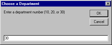

    Dim Message, Title, Default, DeptValue
    Message = "Enter a department number (10, 20, or 30)"
    Title = "Choose a Department"
    Default = "30"
    On Error GoTo err_test
    DeptValue = InputBox(Message, Title, Default)
    If DeptValue = "" Then Exit Sub
    If DeptValue < 10 Or DeptValue > 30 Then DeptValue = 30

  6. プロジェクトを実行して結果を確認します。たとえば、「Get Employee Records by Dept」ボタンを選択すると、部門番号の入力を要求するダイアログ・ボックスが表示されます。
    部門番号を入力して「OK」をクリックすると、別のダイアログ・ボックスに、その部門の従業員名と従業員番号が表示されます。
